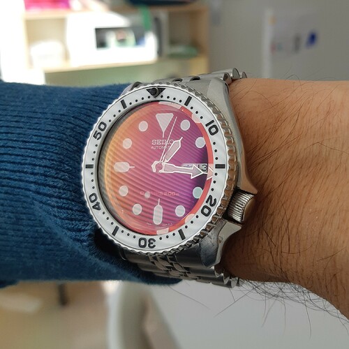

De wijzerplaat grootte is toch 28.5mm? Dan kun je ook bij namoki, seikomods en idd dlw terecht. Gewoon uitzoeken en maken die handel.
Yes dat kan.
Heb zelf deze dial van hun nog liggen. Uiteindelijk niet gebruikt.
Had die jij laat zien ook bijna gekocht voor iets goudkleurigs.
Of een plaat past is afhankelijk van het uurwerk, bij Seiko meestal een 7S26 of afgeleide daarvan (4R3x, 6R1x, NH3x).
Je moet alleen letten op de positie van de kroon (3 of 4 uur) en het datumvenster (meestal 3 uur) of een andere plaat goed uitlijnt, ivm de pootjes achterop de plaat die in de spacer vallen die rondom het uurwerk zit.
Stel, je wilt een SKX007 plaat (kroon op 4) in jouw Seiko zetten (kroon op 3), dan passen de pootjes niet.
Bij aftermarket platen zoals die DLW, heb je vaak meerdere opties voor plaatsing; je kan de ‘verkeerde’ pootjes verwijderen.
Snappie?

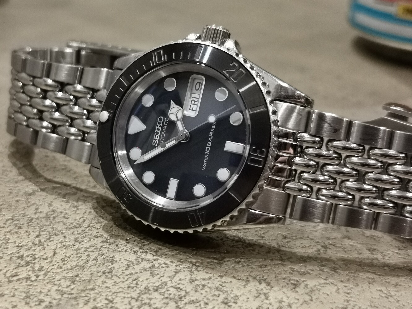

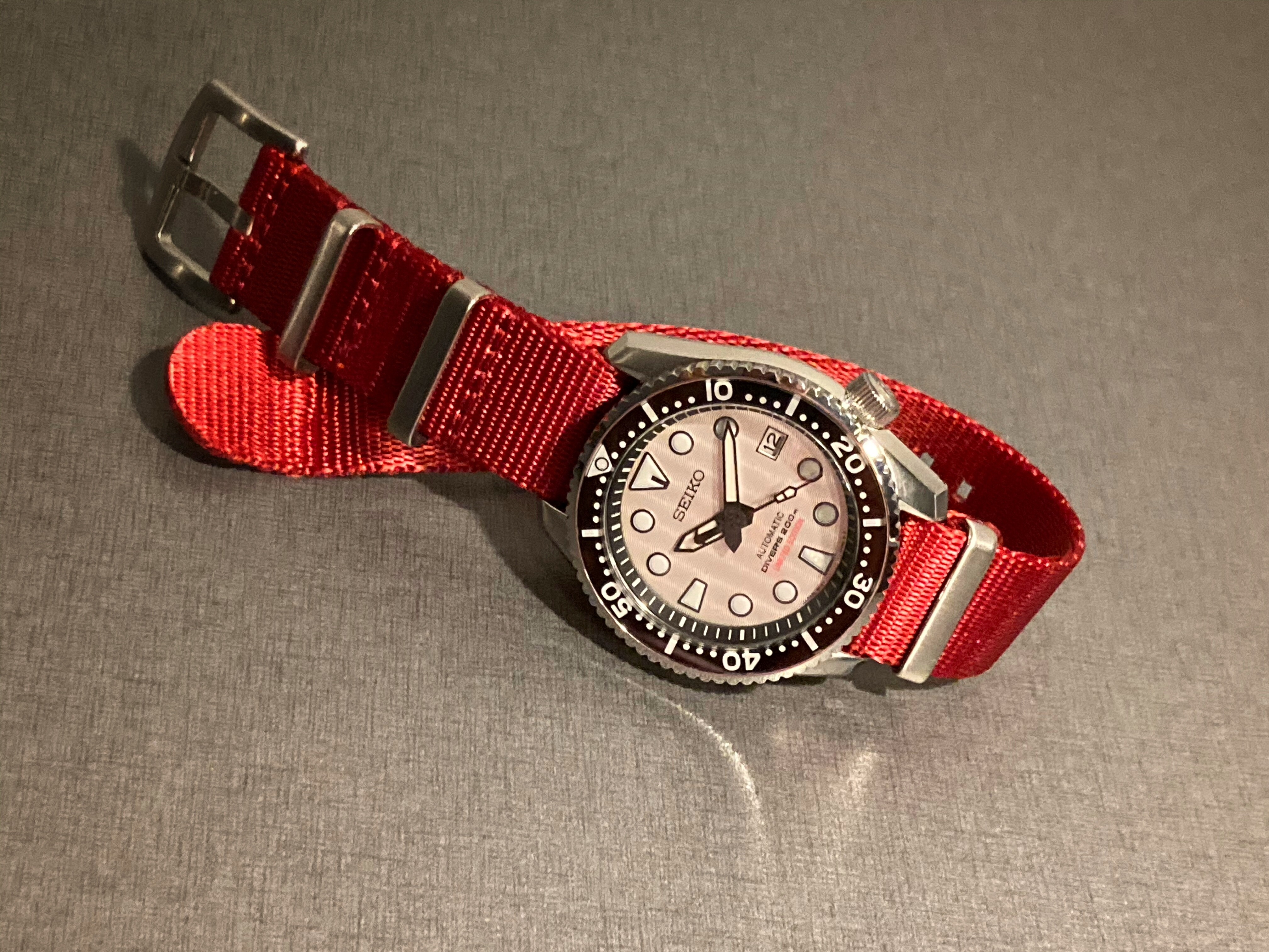

Heb uiteindelijk een originele dial gevonden die ik heb gebruikt. Er zat eerst een aftermarket dial in.
Ik was op zoek naar een beetje een vintage duikuitstraling en dat was met die dlw dial niet gelukt.
Heb het glas, de bezelinlay en de wijzers wel van hun gebruikt.

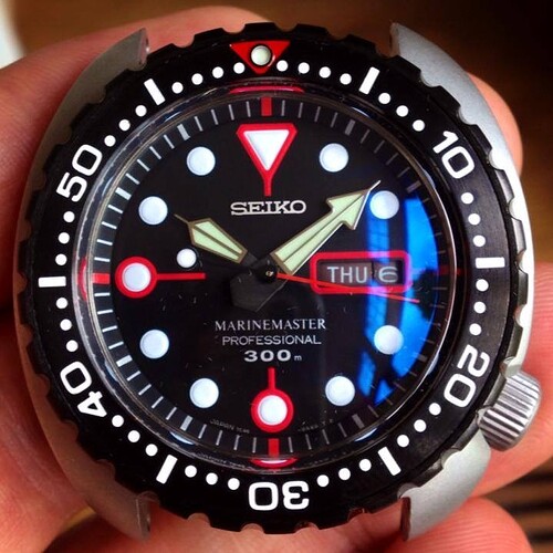

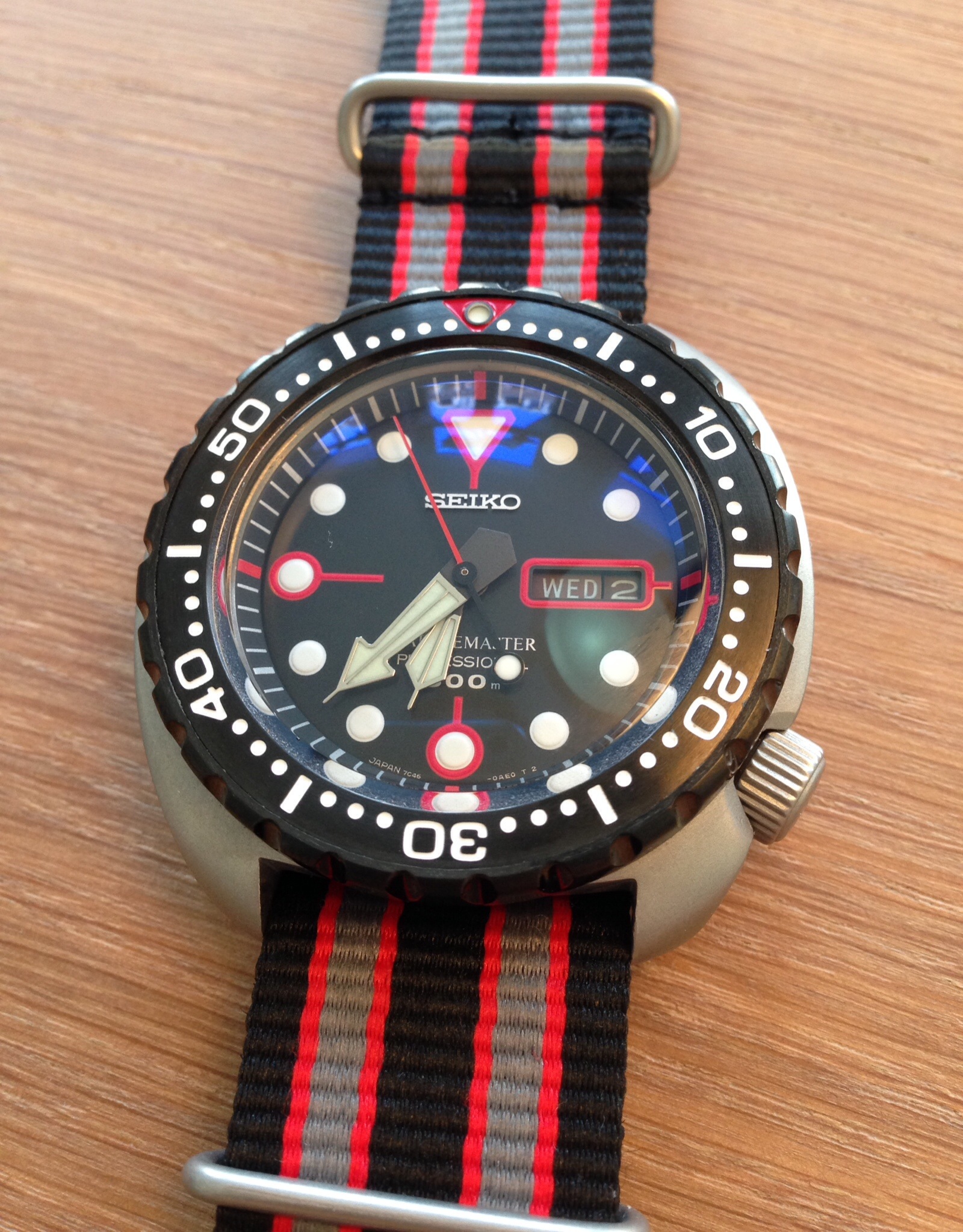

Uit het archief.
Best spijt dat ik deze ooit verkocht heb. Als de huidige eigenaar nog op HF rondwaart, graag een PB.

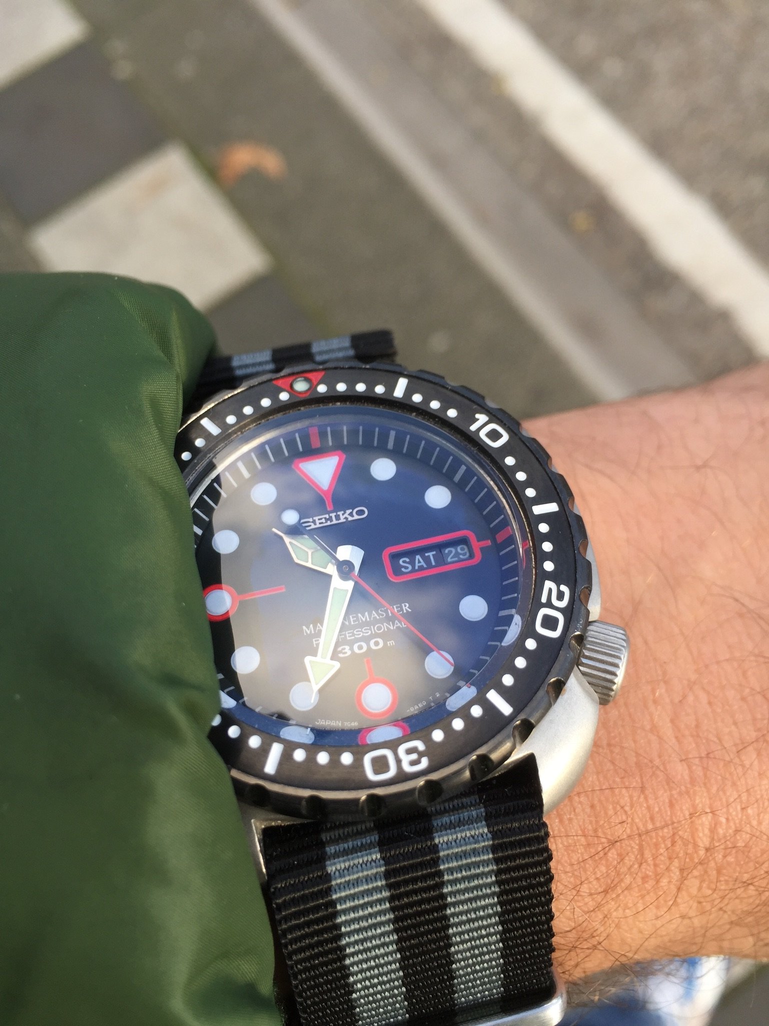

Basis is een Turtle uit 1978 (6309-7040) met daarin:
Golgo13 Marinemaster wijzerplaat/secondewijzer en complete bezel
Tuna uur/minuut wijzers
Saffier
Het uurwerk vervangen voor een 7546 quartz
Kast gezandstraald
Zo’n tof apparaat…

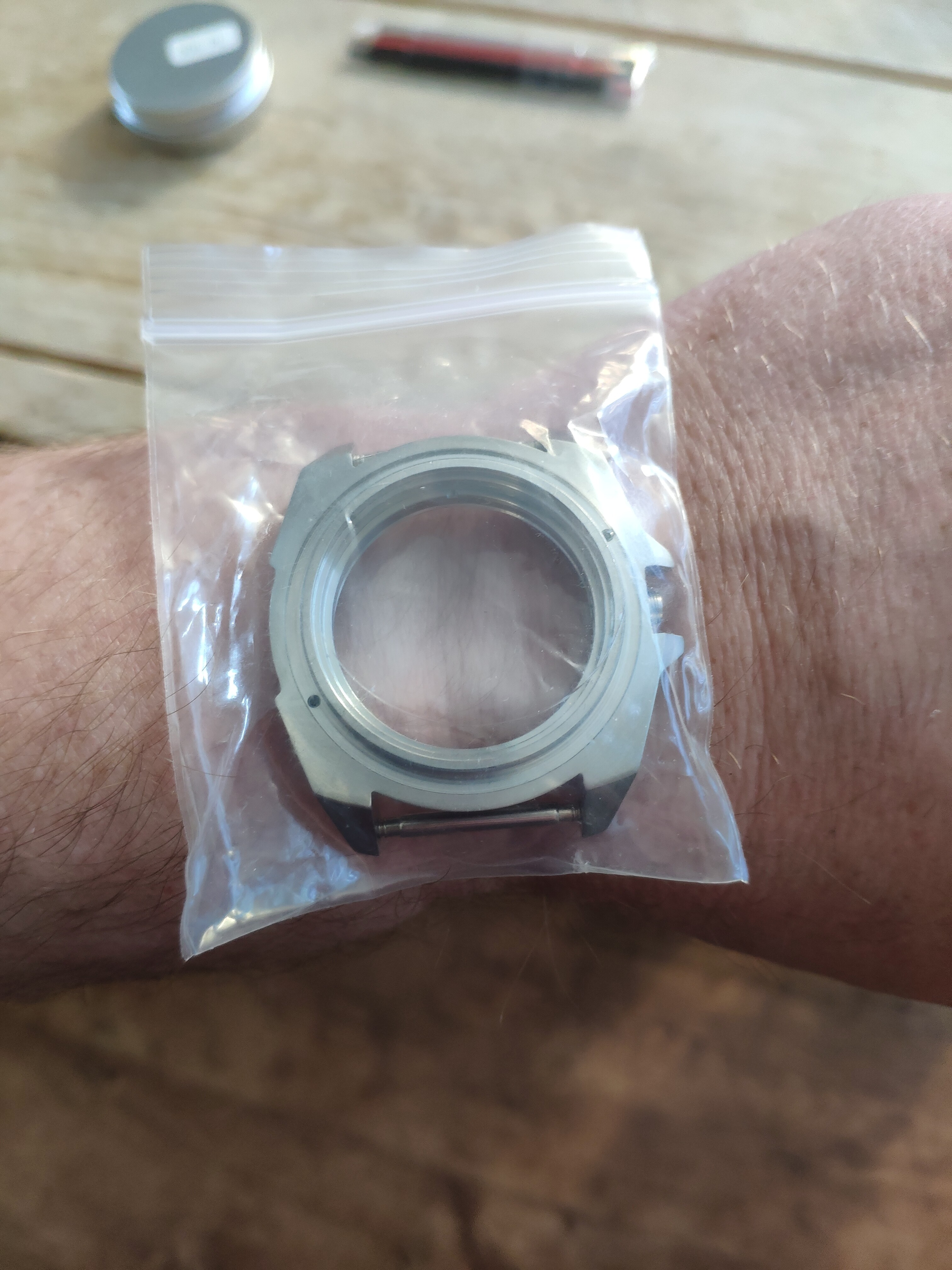

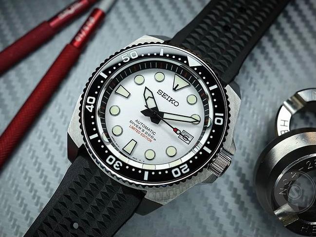

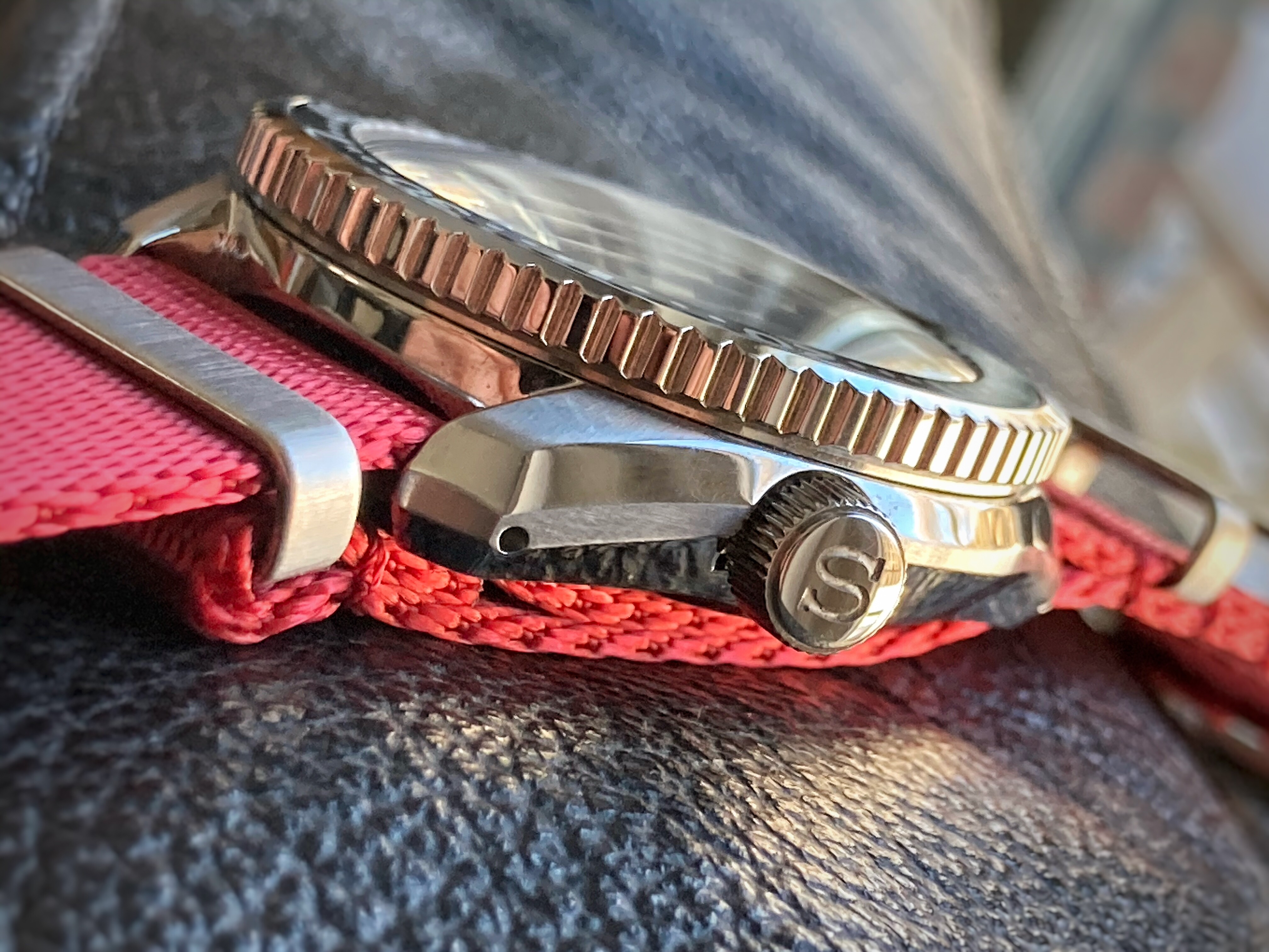

Die is mooi, de mijne word all metal look incl wijzerplaat met zwarte wijzers, maar de meeste onderdelen moeten nog komen.

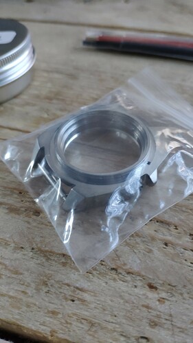

Toffe kasten die van Namoki.
Voor mij de perfecte afmetingen :ok_hand:
Diameter: 42mm
Lug to Lug: 47.5mm
Thickness: 11.1mm
Lug Width: 20mm
