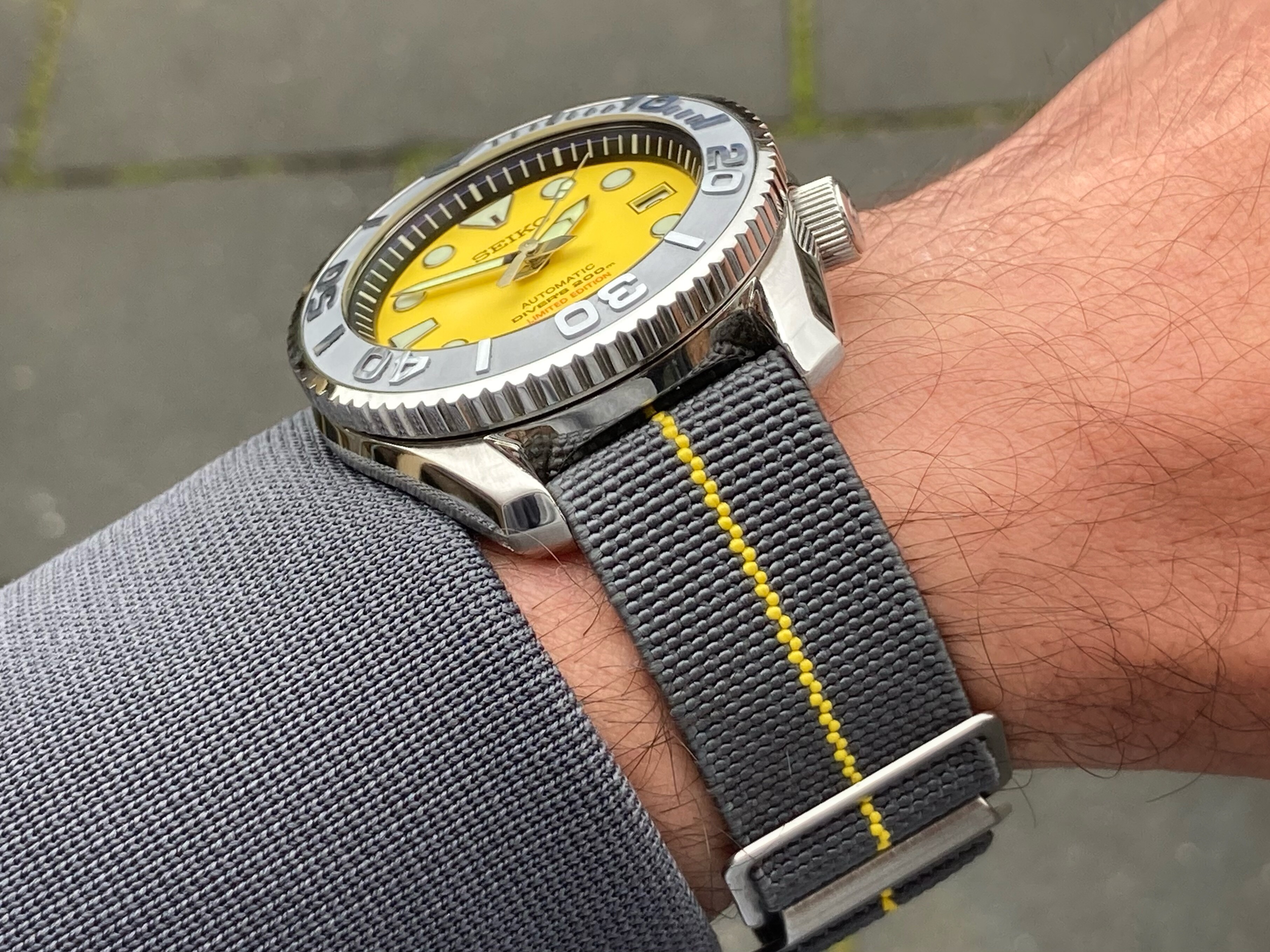

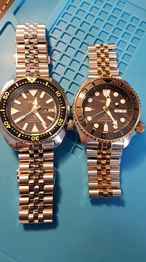

Niet van mij, maar de dial is wel onderweg :heart_eyes_cat:
Hier verwerkt in een SKX007 :rose:
Dat vind ik een gave dial.

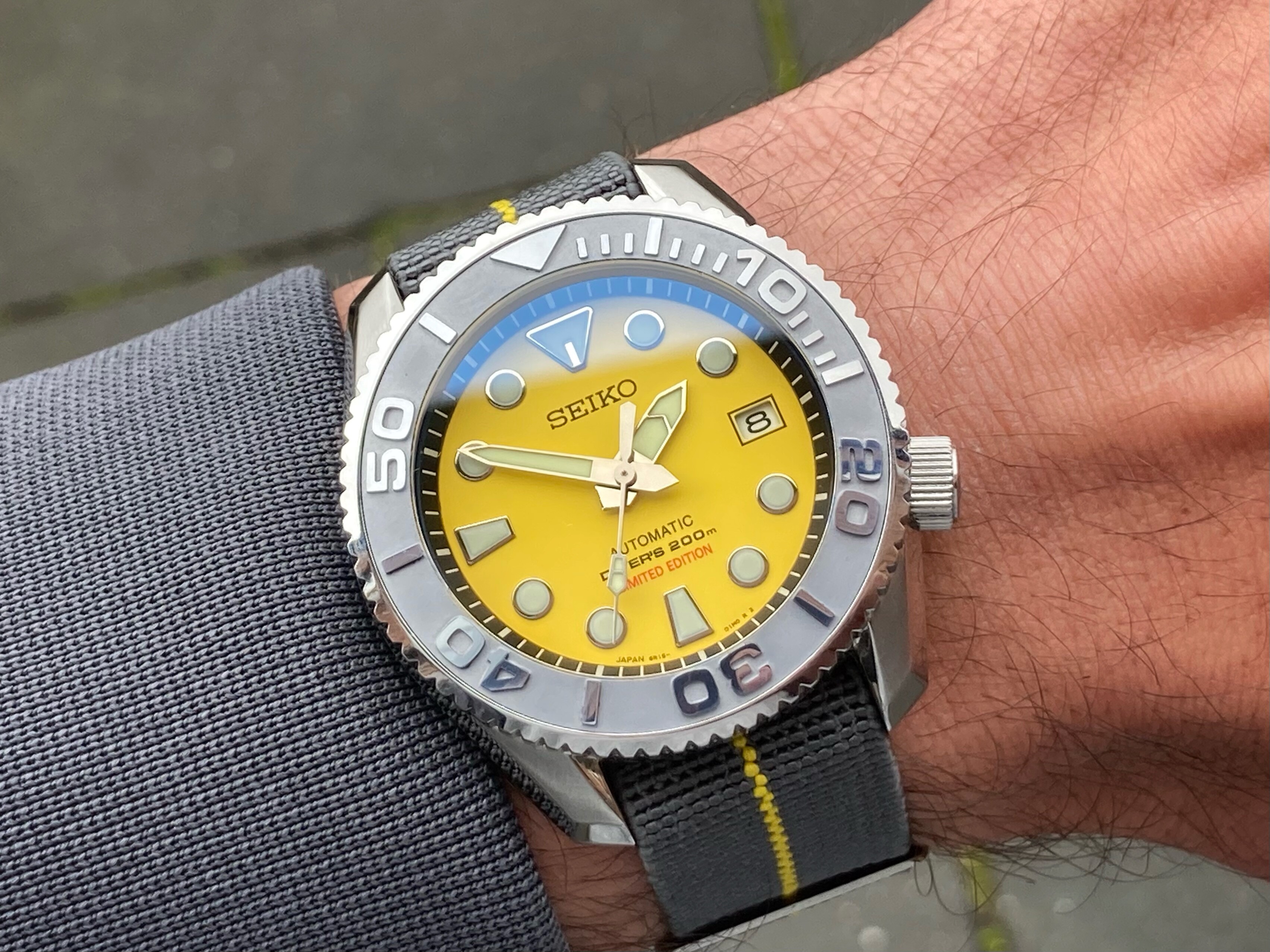

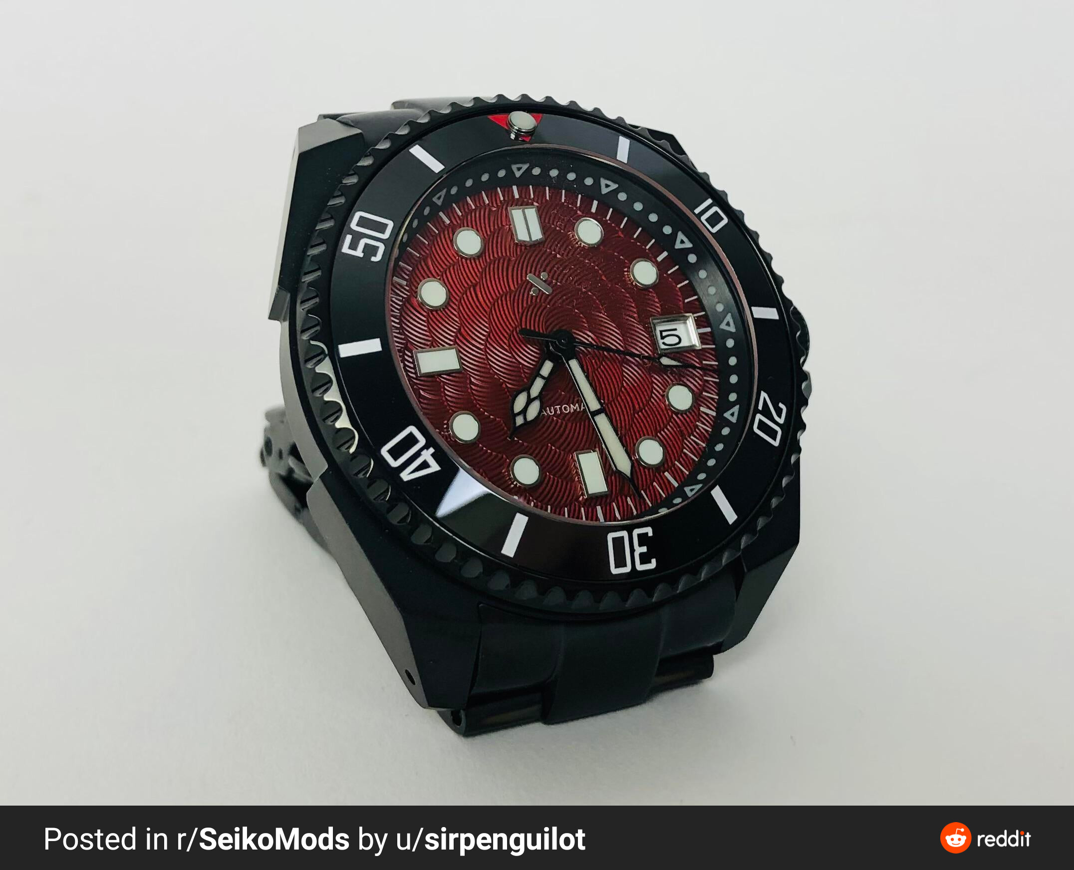

Ja ik ook, Namoki heeft deze in verschillende kleuren nu staan. Onbegrijpelijk dat ze geen gele versie uit hebben gebracht…
Ik zit ook al een tijdje met een schuin oog naar die rode te loeren :face_with_monocle: :smile:

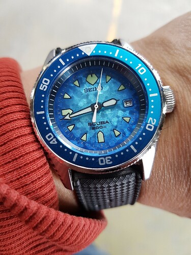

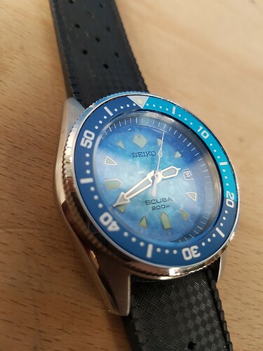

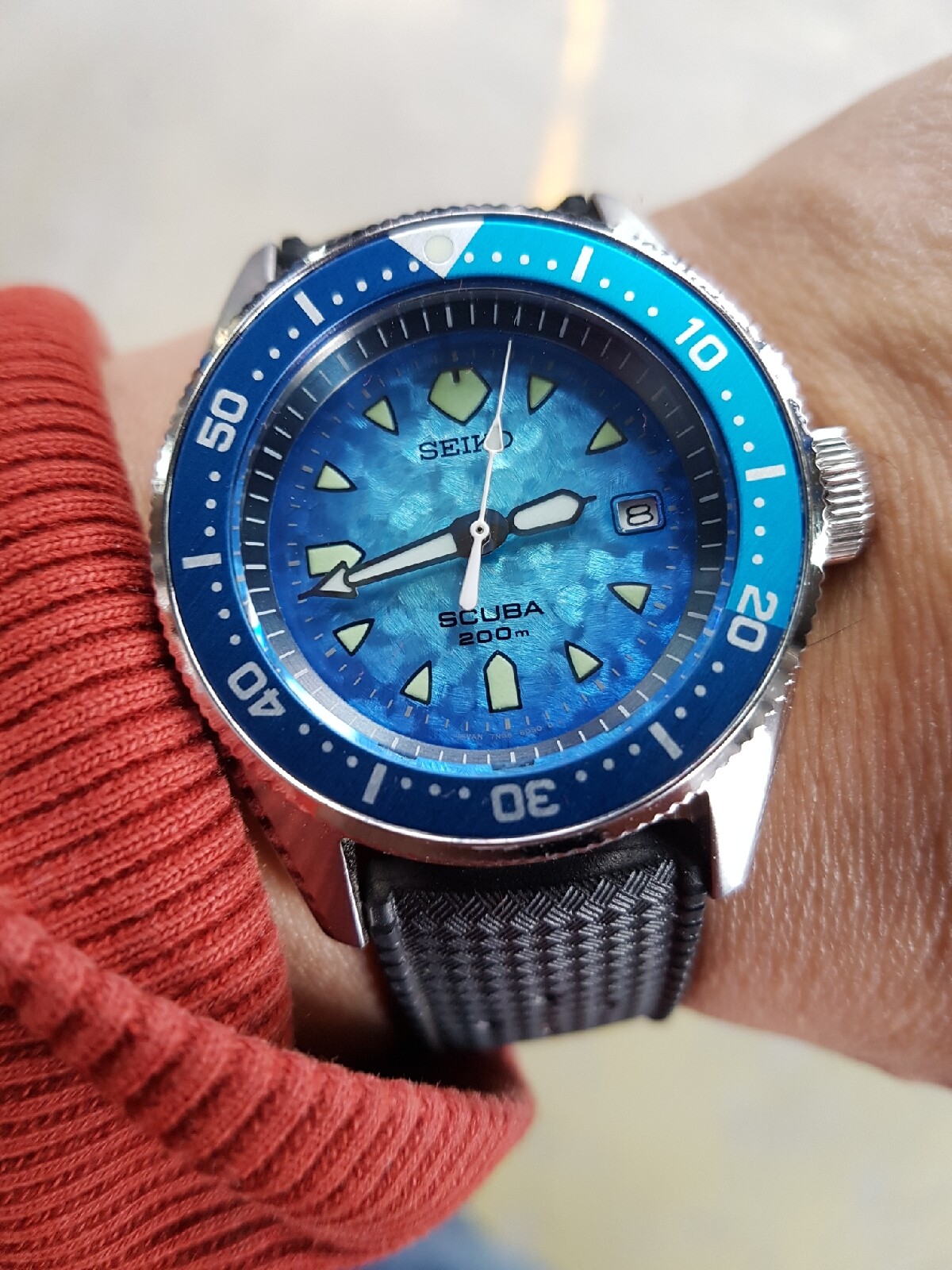

Dat wordt dan de volgende wijzerplaat voor dit beestje:

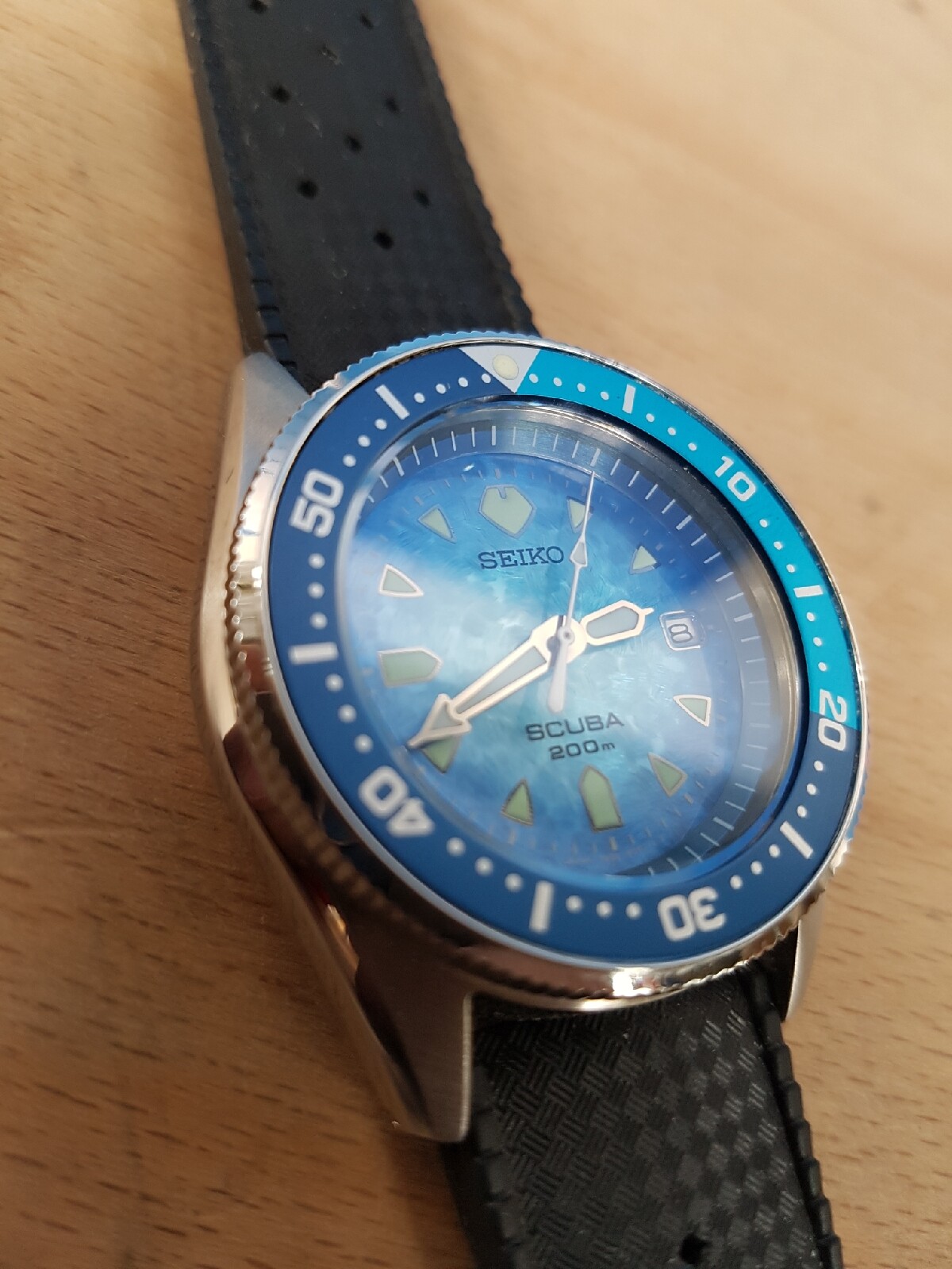

Iteratie 1:
Iteratie 2:
Iteratie 3?:

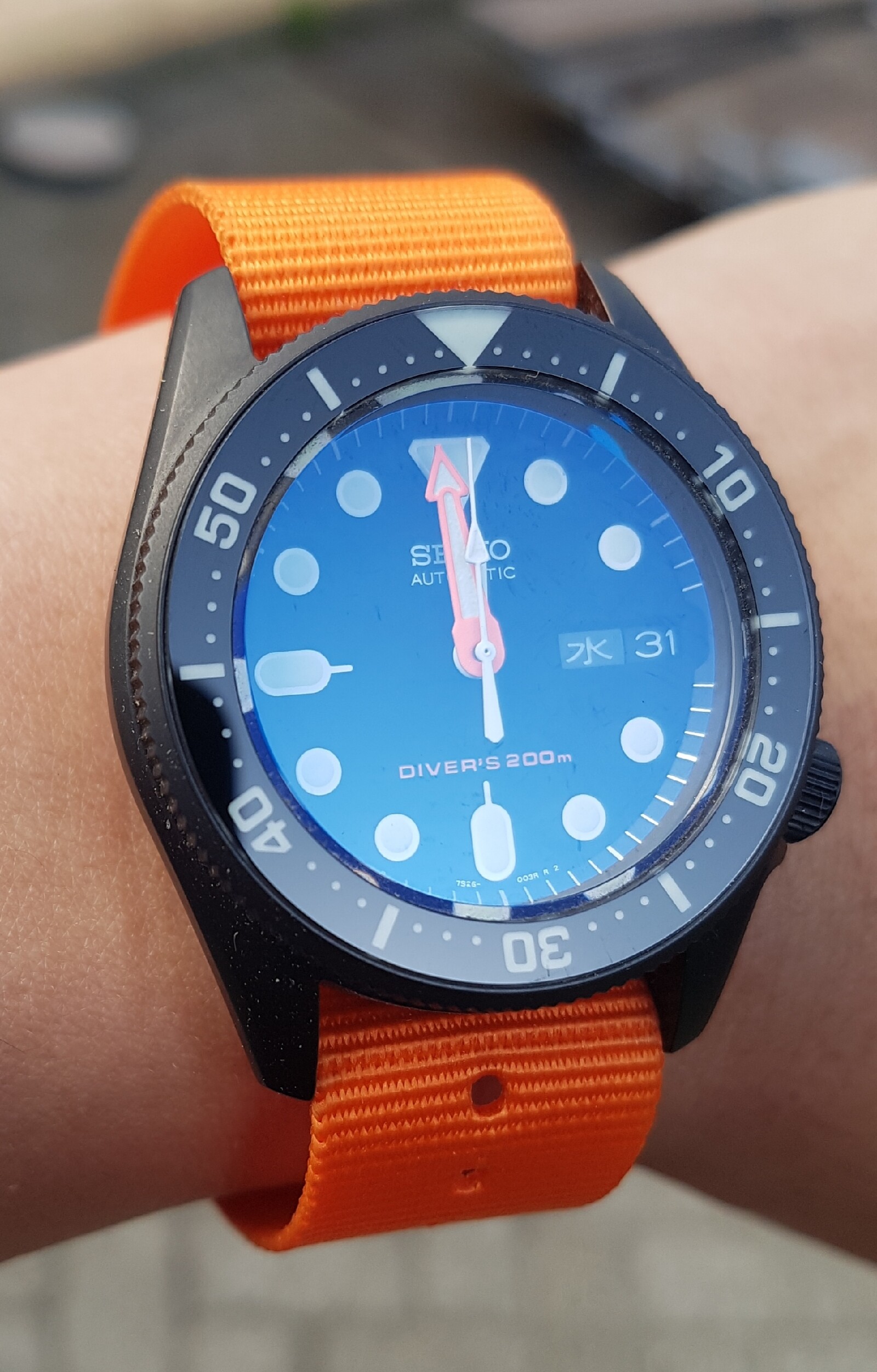

Op een NA Erika’s :v:
Ziet er tof uit zo!
Edit: je hebt nog 5 minuten over van je pauze🤓
Thnx man. Staat prima idd :white_check_mark:
Hate to do this but… deze snap ik niet.
De bezel heeft nog 5 minuten tot ie de 30 aanraakt op die foto en het is rond lunchtijd, snappie? Of clock je je pauzes niet op de bezel als een nerd? :nerd_face:
On that bicycle. Hah, goeie :hugs:

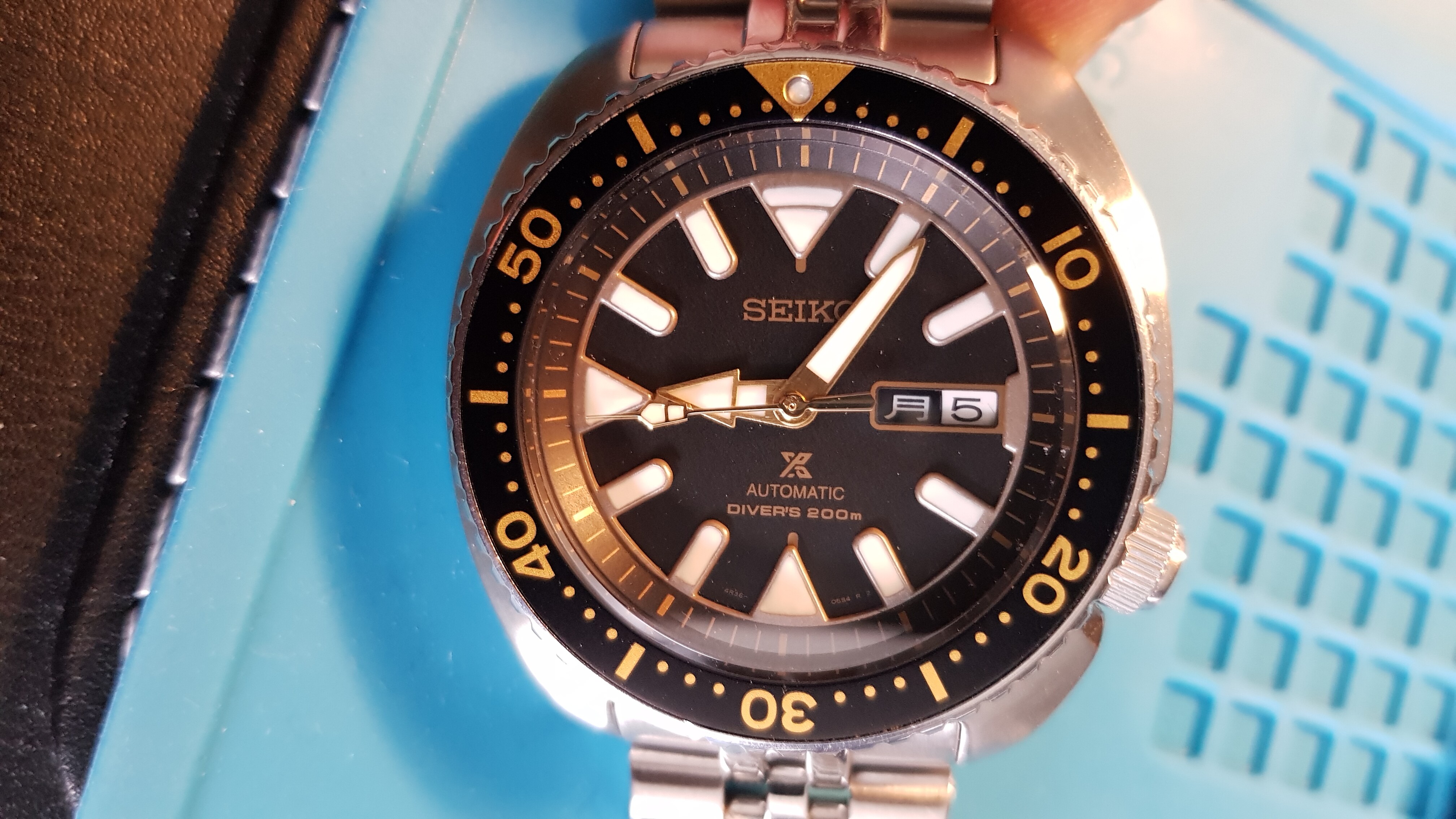

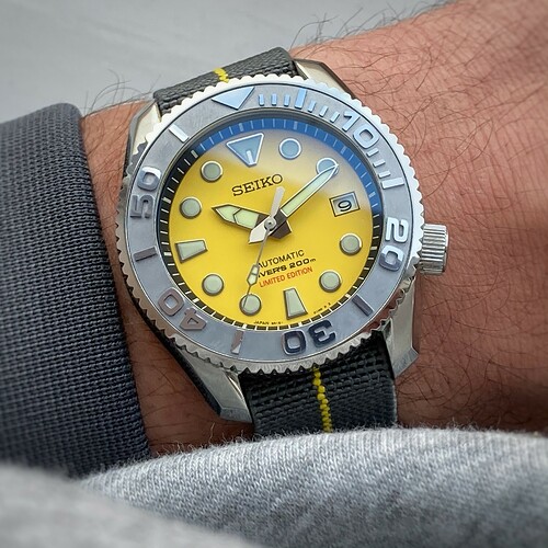

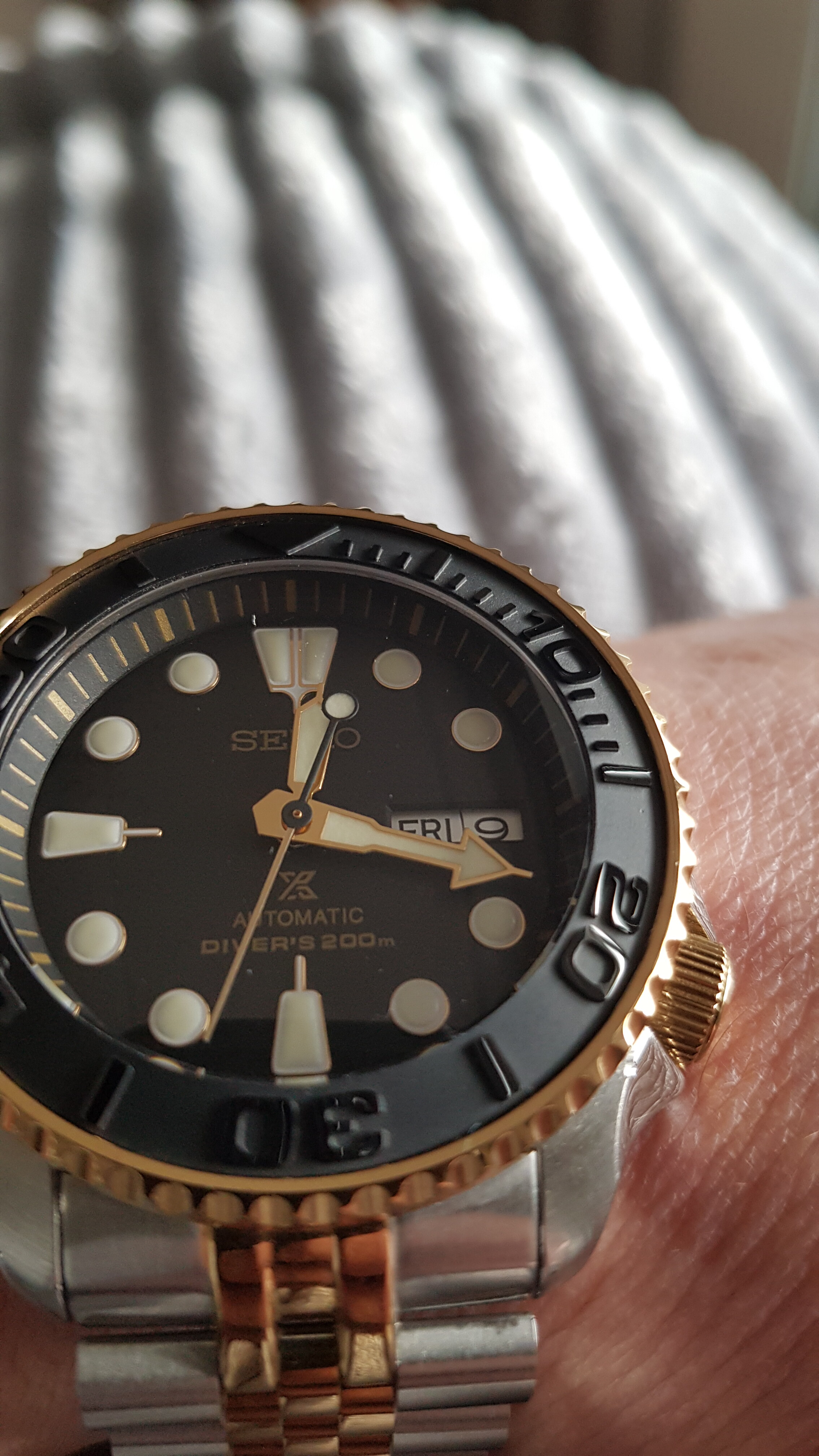

Randje op de wijzerplaat zit nu goed.
En wat was het probleem❓
De wijzerplaat lag niet gecentreerd op het uurwerk. Oftewel de pootjes waren iets verbogen zodat de wijzerplaat scheef zat.
Nou keek ik even bij het origineel, want dit randje was mij niet opgevallen toen ik deze wijzerplaat zocht en uitkoos.
Bij de originele uitvoering valt de wijzerplaatring over deze rand heen.
Bij mijn mod gebruik ik een verder originele srp775-kast.
Wat verder opvalt, en daarom ook mijn keuze, is dat de randen rondom de markers en dus ook nu bij de zichtbare rand zowel goud- als zilver-kleurig zijn, afhankelijk hoe het licht er opvalt😍
Rechts de srp775skx
Links de srpa82srp

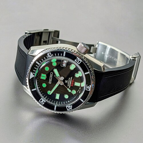

Nu helemaal klaar? Nee, heb een nieuwe set wijzers nodig.
Waiting for the Blue Ceramic Bezel Insert…
Die is gaaf!

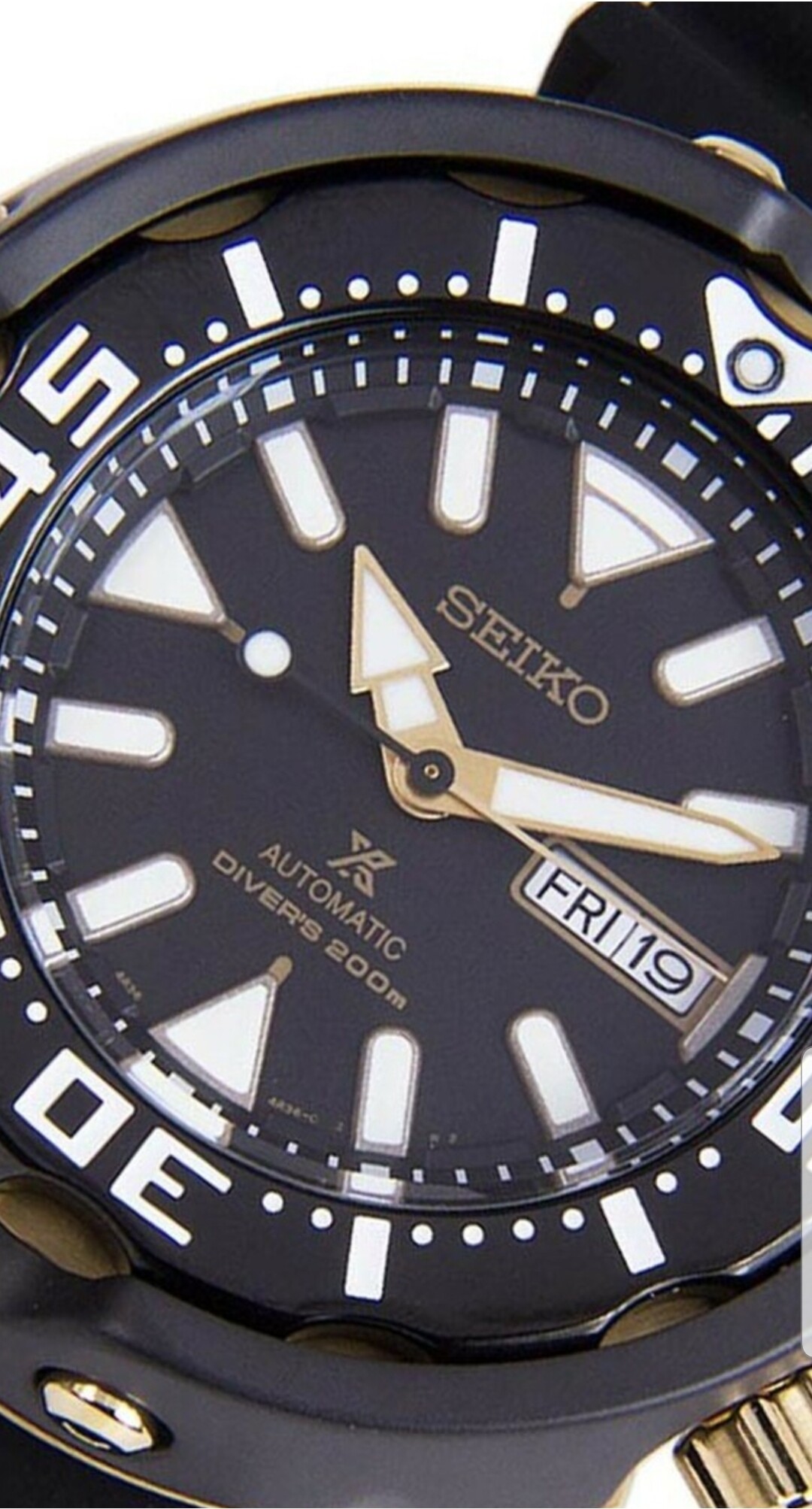

Een OEM zwarte dagschijf zou beter matchen met de kleur van de dial. Deze zijn nog goedkoper ook dan de aftermarket zwarte dagschijven. OEM zwarte dagschijf is wat glanzender, aftermarket lijkt meer mat.
(Seiko OEM zwart dagschijfje kost 5 euro excl. 2 euro verz. kosten)
Tonosama? Wat is er met je account gebeurt?
Dit is OEM.
