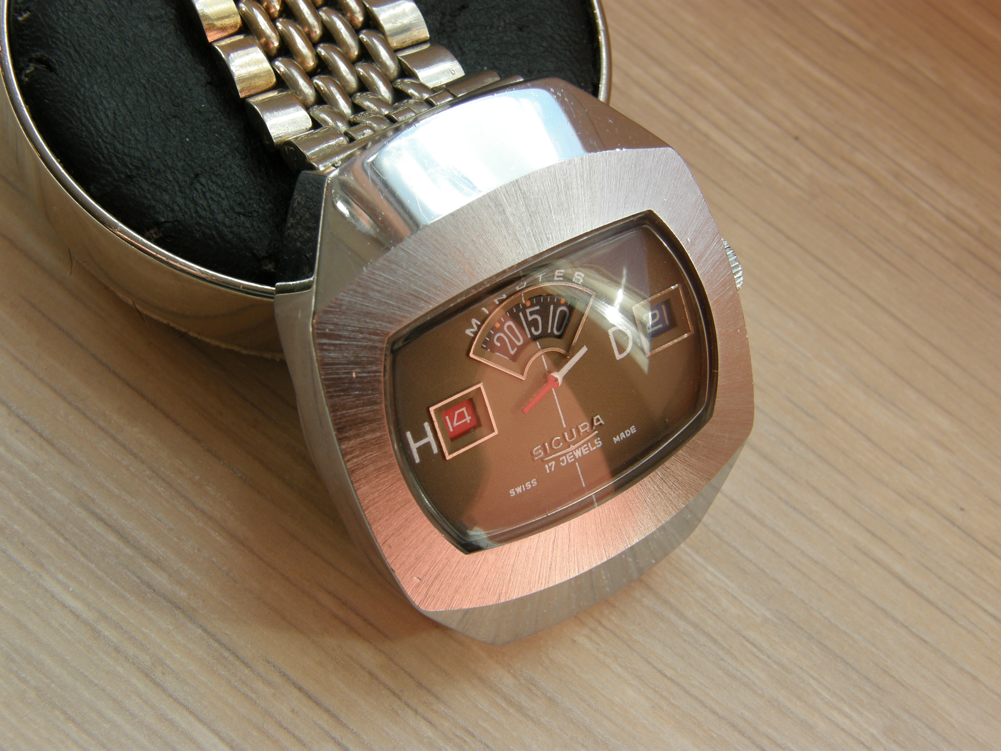

Gisteravond weer zitten zwoegen, dus goed advies van de expert opgevolgd!
Door beheerst het busje in de slip koppeling naar buiten te tikken was er ineens wat meer weerstand in de slipkoppeling. Hier helaas geen foto van want ik heb maar twee handen.
Direct het uurwerk opnieuw in elkaar gezet. Ik verwacht dat nu alle schijven gaan draaien.
Vanavond controleren of de tijd wordt gehouden.
Ik ben jullie nog het eind van dit verhaal schuldig en een fotosessie natuurlijk.
Zonder plaatje geen praatje.
Mankement twee is opgelost, de slipkoppeling neemt alle schijven weer mee.
Dan volgt afregelen en testen. Ook dat valt weer tegen, met wijzerplaat beneden loopt het horloge accuraat. Maar…wijzerplaat boven 5 minuten per dag achter.
De Balans gecontroleerd, de spiraalveer ziet er prima uit. Een van de as-tapjes is versleten.
De balans van de bijgeleverde donor wilde zelfs helemaal niet lopen.
Gelukkig had in nog een passende balans in voorraad en daarmee is de Sicura weer helemaal in orde.
Hier de foto’s na montage reinigen en glaasje polijsten.
Bravo !
Mooi :ok_hand: veel draagplezier ermee :+1:
Prachtig resultaat ! Respect voor deze toch niet eenvoudige herstelling ! :+1:
Ik zit hier met zo’n brok in mijn keel, dat kun je niet geloven!
Daar doe ik het voor :+1:
Ik heb voor forumleden al diverse erfstukken mogen herstellen.
Dat zijn toch de klussen die je niet vergeet, wel een grote verantwoordelijkheid!
Volgende week kan je de Sicura weer dragen.
Dit is echt een van de mooiste sicura’s die ik gezien heb. Echt super
Goed werk!
