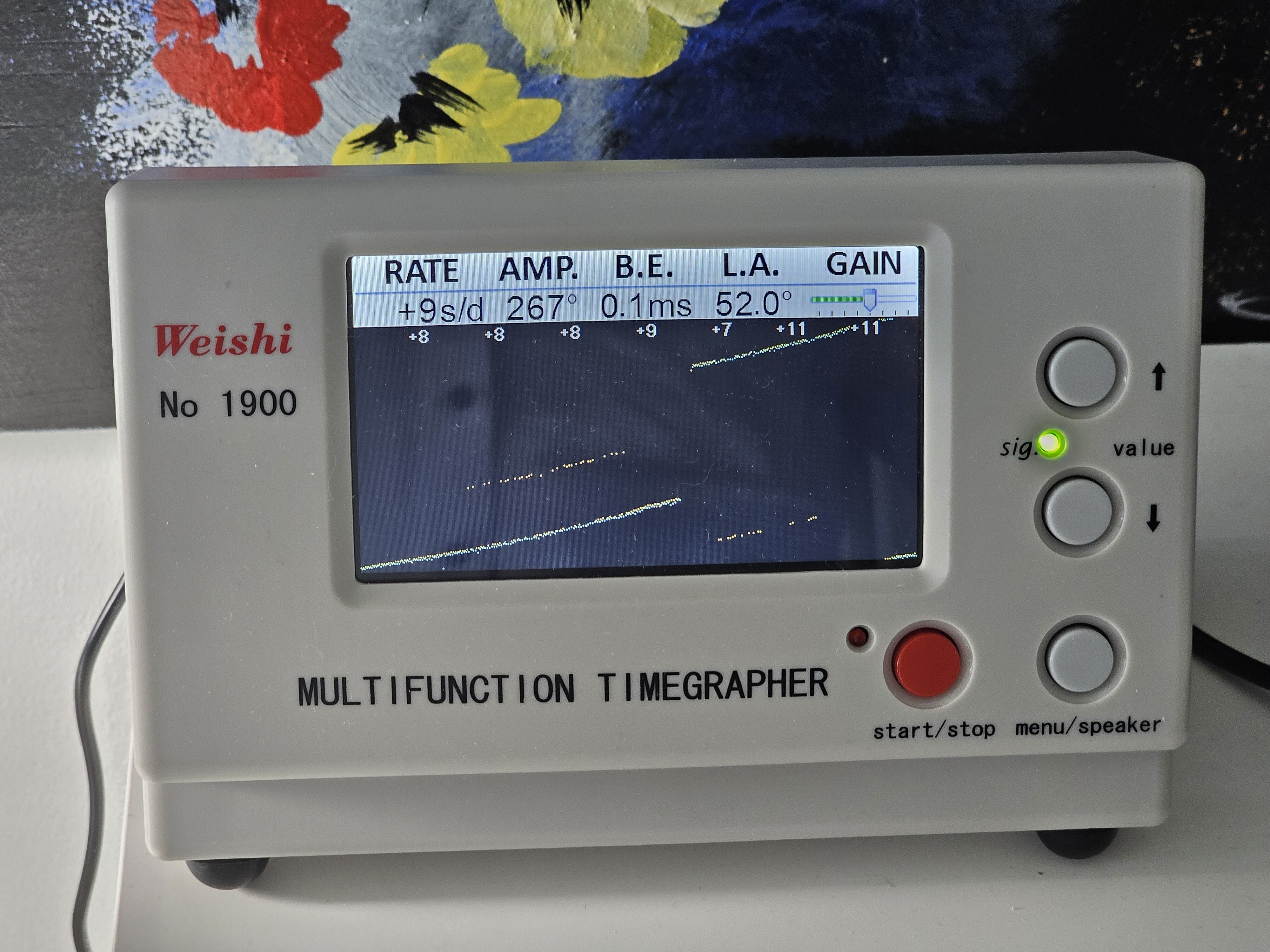

Heeft iemand hier ooit te maken gehad met excessieve zijwaartse speling op de pallet? Op wat voor manier kan dit het uurwerk negatief beïnvloeden en is de oplossing de pallet vervangen of moeten de lagers ook?
