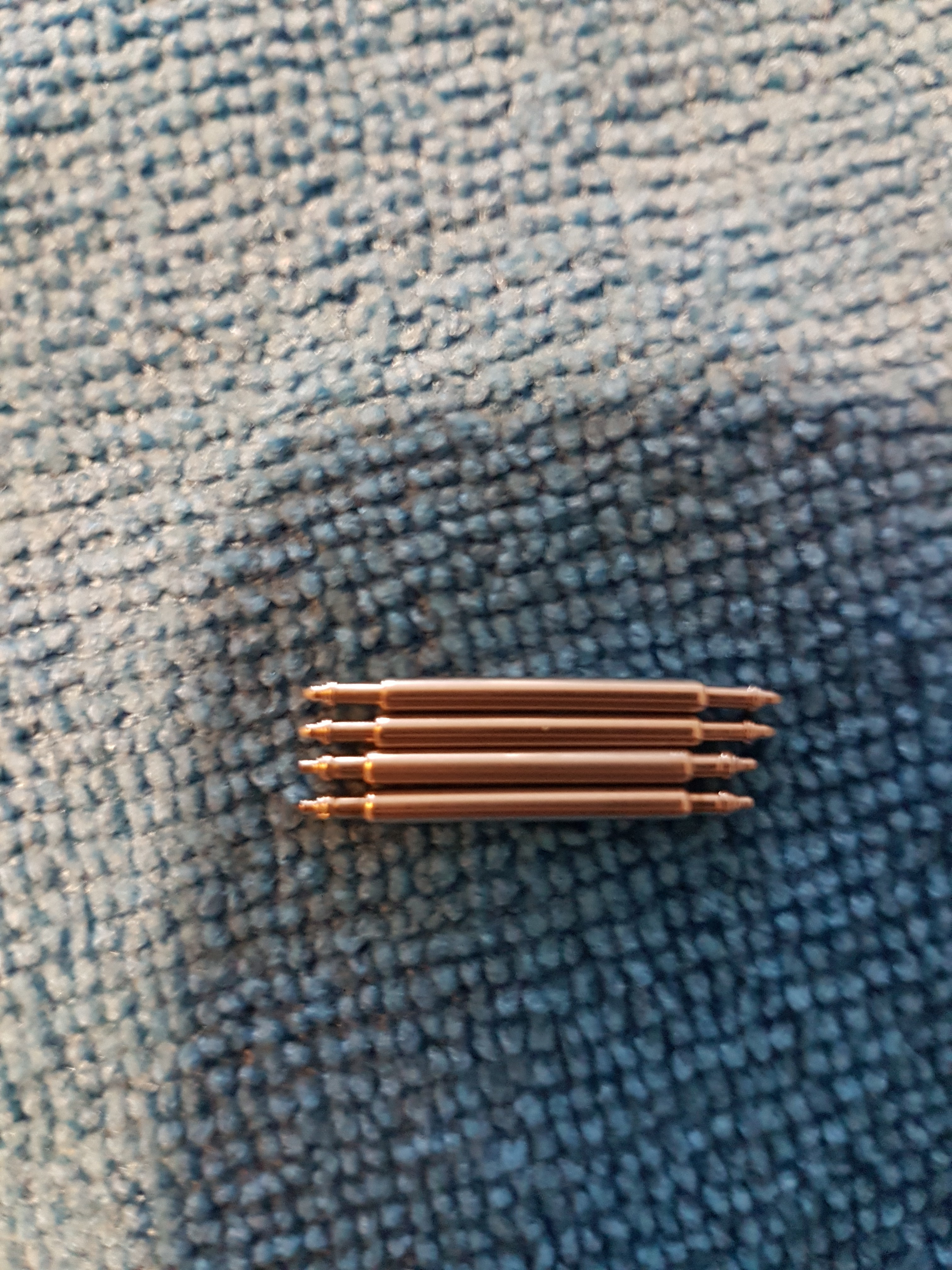

Ook de meegeleverde pennetjes zijn iets dunner en iets langer als de pennetjes die bij de originele lederen band zaten. Vreemd.

Bij mijn stalen band zaten ook iets andere pennen, heb ook bij een nabestelling vanuit Sinn wel eens twee verschillende pennen ontvangen waarbij op het ene zakje stond "Stahl’ en de ander “Leder”. Verschil was zichtbaar trouwens het ontbreken van een ‘schouder’ aan de stalenband pennen. Waren wel beide voor een 22mm kastaanzet.
EDIT: Zonder ‘schouder’ werkt natuurlijk alleen bij doorgeboorde kasten, zoals mijn 857. Anders krijg je ze nooit meer los.
Probeer eens met oude push pins dan

Gedaan maar ook geen klik, lijkt net of ik 1 mm te kort kom om het in de lugholes te laten vallen. Los (dus zonder band) vallen ze er allebei in.

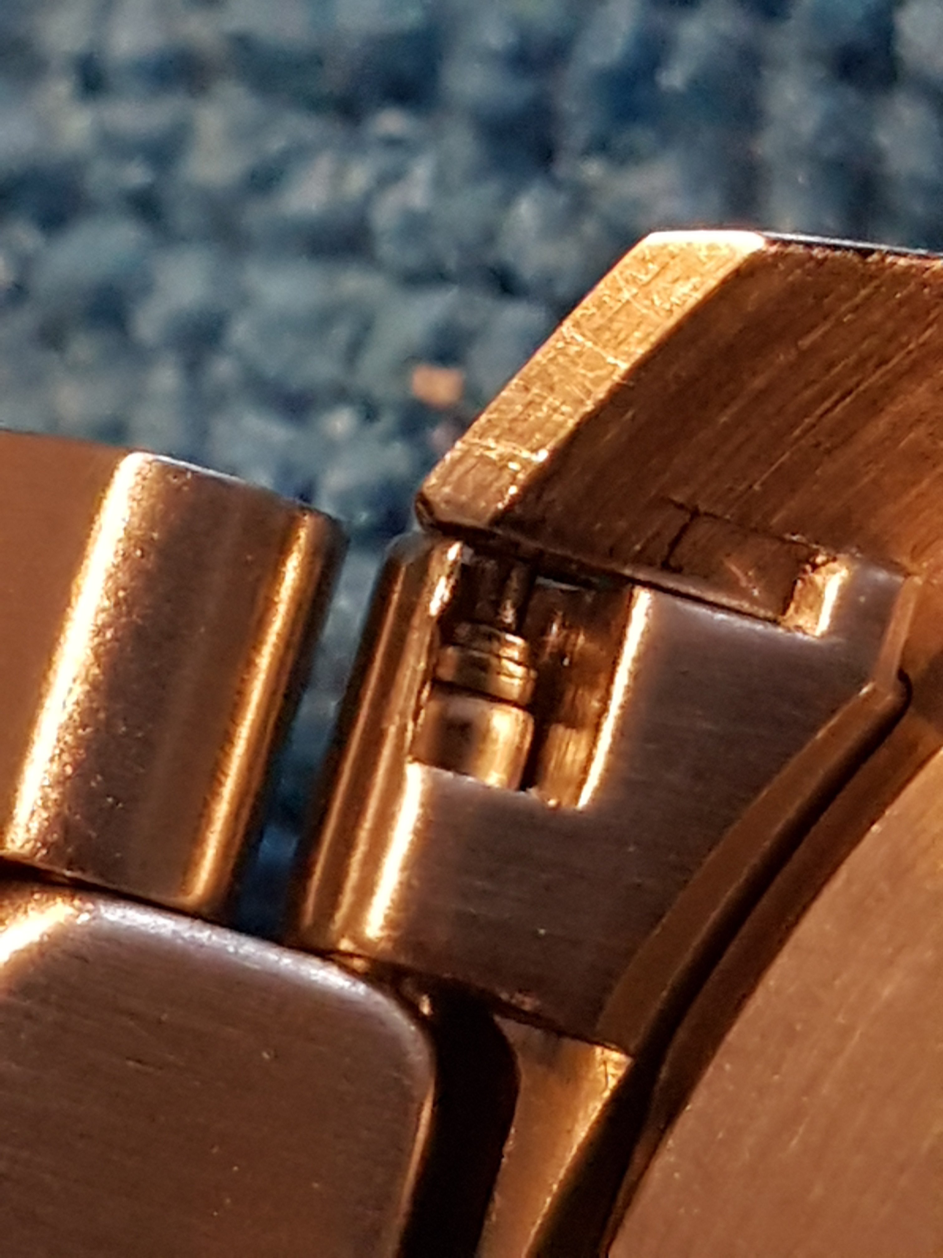

Macro shot, de end link lijkt voor het gat te zitten…pfff.
