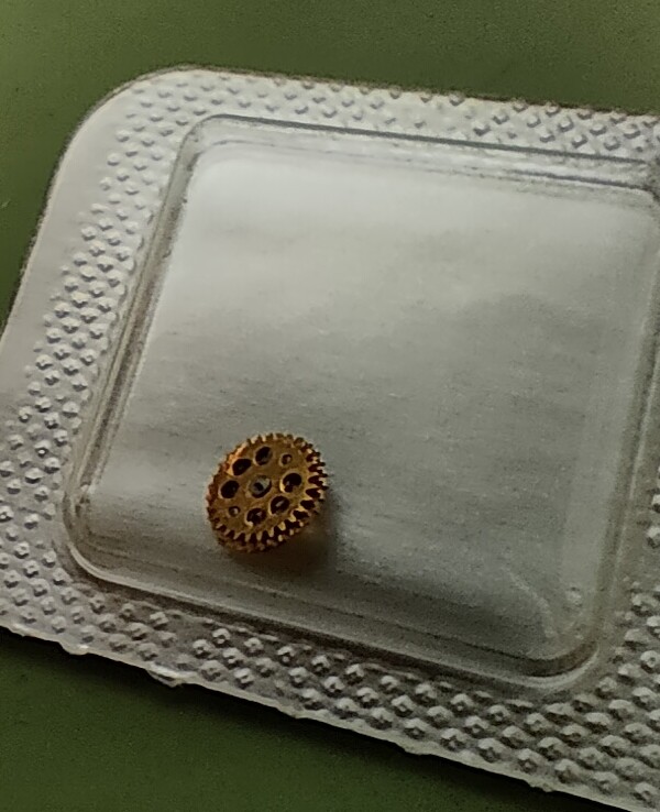

Versleten automaatwisselrad onderdeel nummer 1488 moet wel het een en ander los om deze te vervangen onder andere de automaatkloof waardoor de chronograafraderen ook los komen te liggen hierdoor gaat een deel reparatie wat moeilijker.
En zit je aan de kosten voor een complete servicebeurt en die vallen mij voor €445 eigenlijk nog wel mee.
Dit is het rad het heeft intern ook nog een rad en wat palletjes en daar zit de slijtage in.
Deze wordt bij een revisie standaard vervangen omdat de interne slijtage niet te controleren is
