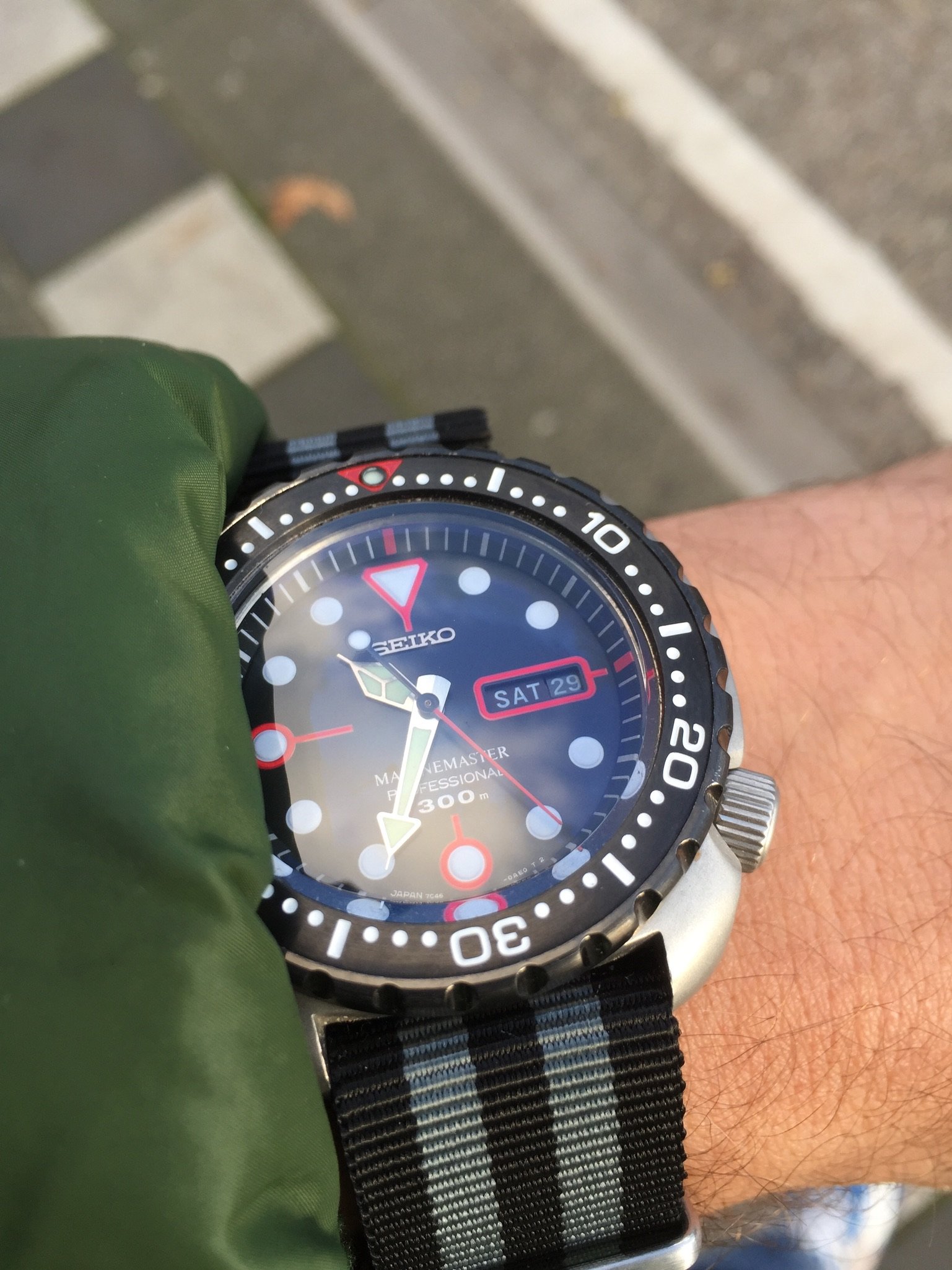

:point_up:t4:
Zelf deze quartzmod ooit gedaan: 6309 met 7548 uurwerk
