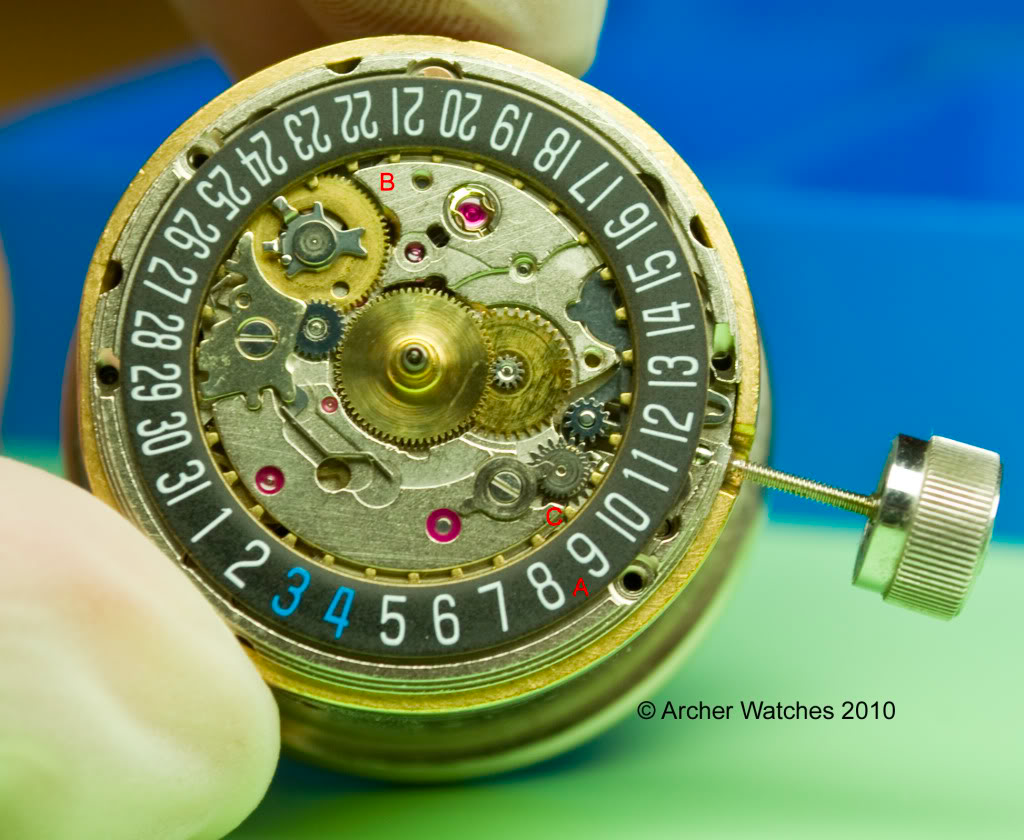

Er loopt een tandwiel (B) mee met het urenrad met een uitstekend flexibel of weerhaak achtig lipje, de datumschijf (A) staat middels een veertje op spanning zodat deze gedurende de dag op dezelfde plek blijft staan, de schijf zelf heeft karteltjes en het is de bedoeling dat voor middernacht het uitstekende deel van het tandwiel achter een kartel terecht komt en deze op middernacht zover heeft doorgevoerd dat hij dan overspringt naar de volgende datum, het eerder genoemde veertje zorgt ervoor dat deze dan weer netjes blijft staan. Gedurende dit proces staat de schijf en het rad dus onder spanning.
Wanneer je een uurwerk hebt met snelverzet dan is er een extra stuk mechanisme © aanwezig waarbij je versneld die kartels kunt laten verspringen, mocht op dat moment er al druk zijn ontstaan in de reguliere onderdelen dan kan dat verbuigen of breken. Het kan zijn dat het tandwiel kapot gaat of je kunt zelfs kartels afbreken.
Bedankt voor de duidelijke uitleg @HorloG ik begrijp hoe het komt maar denk dat ik het pas echt zal beseffen wanneer ik een horloge openhaal/in elkaar steek.
