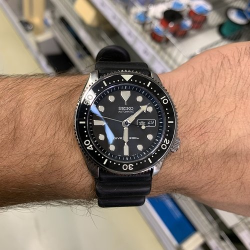

SKX mod NH36A- datum niet recht. Wie zou dit kunnen fixen?
Hoi!
Ik heb een poos terug een ambitieuze mod in elkaar gesleuteld. Ik heb er (oa) een NH36A uurwerk in gezet wat bijna helemaal gelukt is, alleen de datumschijf staat staat niet helemaal in lijn. Ik kan er niet achter komen wat er mislukt is (ook na wat gegoogle niet). De dagschijf is een nieuwe (voor een 7s36), de datumschijf is de originele (van een SKX171 met 7s36 met kroon op 4).
Is er een forumlid handig met Seiko’s die dit wil oplossen?
Huis Seiko monteur @HanDavinci misschien?
Kroon positie hoort 3 uur te zijn bij dit hacking uurwerk. Bij een kroon op 4 zoals de skx staat het dus niet goed gecentreerd.
Ik lees op internet dat je een NH36 dagschijf nodig hebt voor de juiste uitlijning.

Nee, originele 7s26 gebruiken.

Dus: wat ik bedacht heb is onmogelijk?
@Theoclock heeft veel ervaring met skx mod
Jawel maar je moet een andere datumschijf hebben dan, eentje voor een kroon op 4 uur uurwerk.
Ik lees dat ik in de startpost niet helemaal duidelijk ben geweest. De datumschijf is de originele uit een SKX171 (met dus de kroon op 4).
Nee, de datumschijf van de nh36 past prima in een skx. Alleen de dagschijf moet overgezet worden.
Ik zou eerst de datum handmatig verzetten met de wijzers in de positie waarin ze nu staan en dan 24 uur doordraaien, grote kans dat het daarna opgelost is.

Ik denk trouwens dat je datumschijf aanloopt o.i.d., als je zeker weet dat de wp past bij het uurwerk w.b. kroon op 3 uur of op 4 uur.
