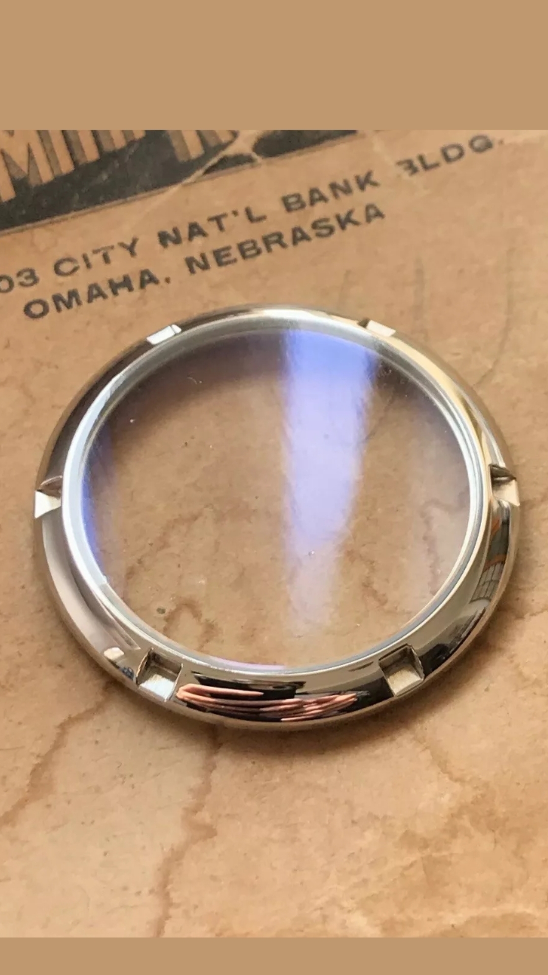

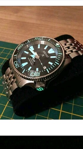

Nieuwe caseback met saffier om het af te maken. 100% de mooiste Seiko SKX007 mod.
De upgrade naar een 4R36 klinkt me interessant in de oren.
Ik heb wel m’n bedenking bij het plaatsen van een zichtbodem. Gaat dat niet ten koste van je WR? Is er überhaupt nog gelet op de WR na het plaatsen van een nieuw uurwerk? Ik begrijp ook dat er iets aan de stem gedaan is. Kan me voorstellen dat dat ook consequenties heeft.
Edit: is zie in je post dat er wel een waterdruktest is uitgevoerd. Dus de uitkomst zal bekend zijn.
Is mooi geworden, een goede keus om te upgraden.
