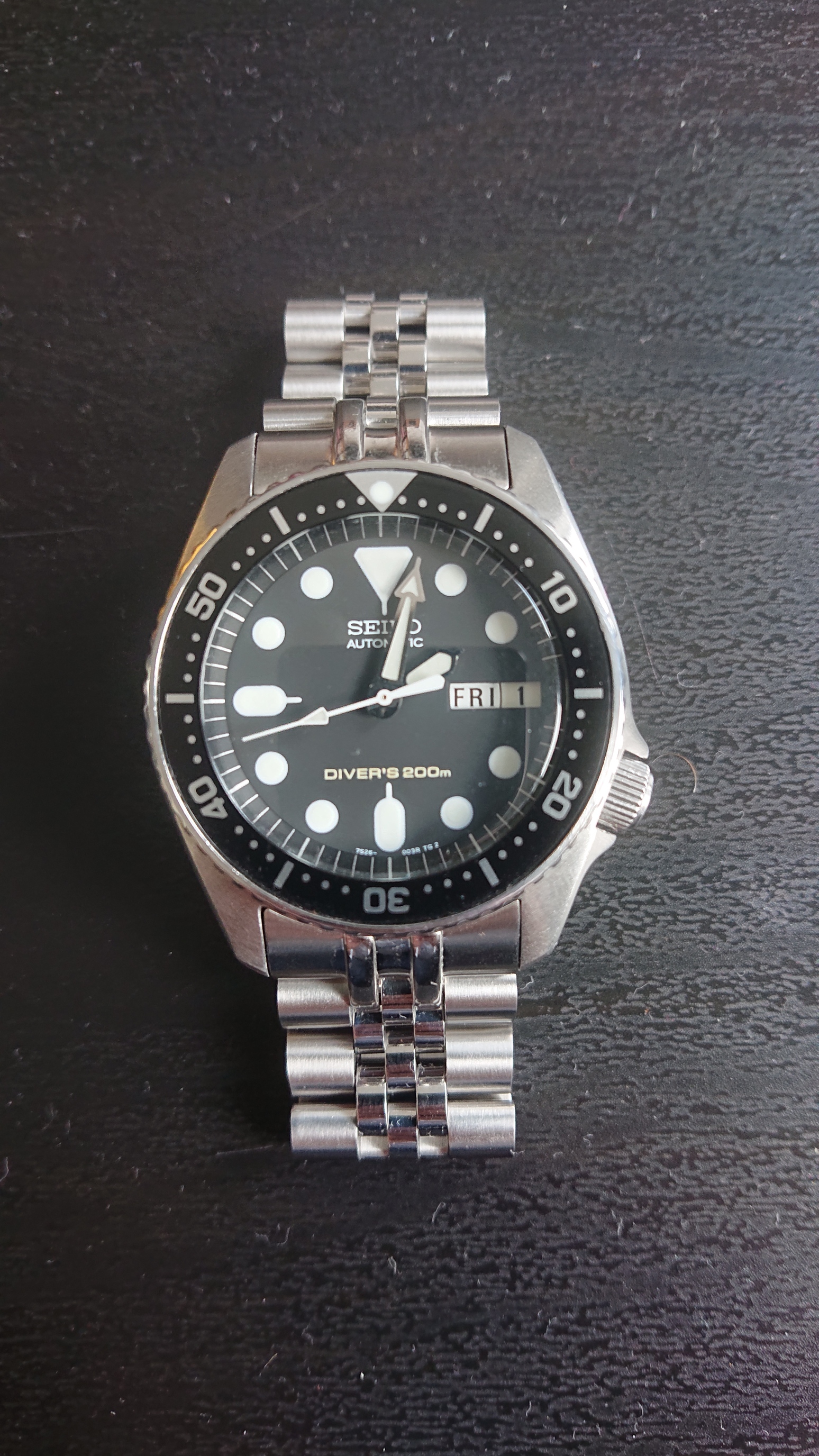

Hallo, ik ben nieuw hier. Graag meteen advies over een restauratie die ik wil doen als projectje van een SKX013. Deze heb ik tweedehands aangeschaft. De lichte patina op de wijzerplaat vind ik tof, maar de bezel kan wel wat aandacht gebruiken. Mijn doel is om een SKX te creeren die er uit ziet als een orginele, maar onderhuids wat moderner is (saffierglas, NH36 movement).
Ten eerste draait deze bezel erg stroef. Moet ik hiervoor alleen de veer vervangen of moet de hele bezel vervangen worden? Daarnaast vind ik de bezel insert (ik neem aan keramisch) niet zo goed passen bij de SKX, deze zou ik willen vervangen door het liefst de orginele aluminium. Nu kan ik die insert totaal niet vinden. Of het is een keramische, of het heeft het verkeerde font, net als deze (let op de 1 en 2). Weet iemand een plek waar ik die kan vinden? Monsterwatches heeft niet zoveel voor de 13 en ebay geeft alleen inserts met het verkeerde font.
Tot slot nog een foto van de SKX, want waarom niet? Ik heb de armband al vervangen door een Strapcode Super Jubilee.
Alle hulp is welkom!
Meestal is het gewoon vuil. Dus even de bezel voorzichtig loshalen en schoonmaken. Daarnaast is de insert niet keramisch maar aluminium. Die van jou is waarschijnlijk ook een aftermarket insert gezien de staat en de lumepip.
Dat is meestal de pakking die gesmeerd moet worden of vuil onder de bezel.
Originele bezel inserts kan je niet los kopen alleen bezel + insert.
Bedankt voor de tip, ik zal hem eerst proberen schoon te maken. Die insert is inderdaad aftermarket (zie ik alleen al aan het font) met het orgineel in aluminium, dat bedoelde ik ook.
Dat is jammer. Weet iemand een aftermarket die erop lijkt? Ik heb al wel inserts gevonden die hetzelfde font hebben als m’n huidige op ebay.
