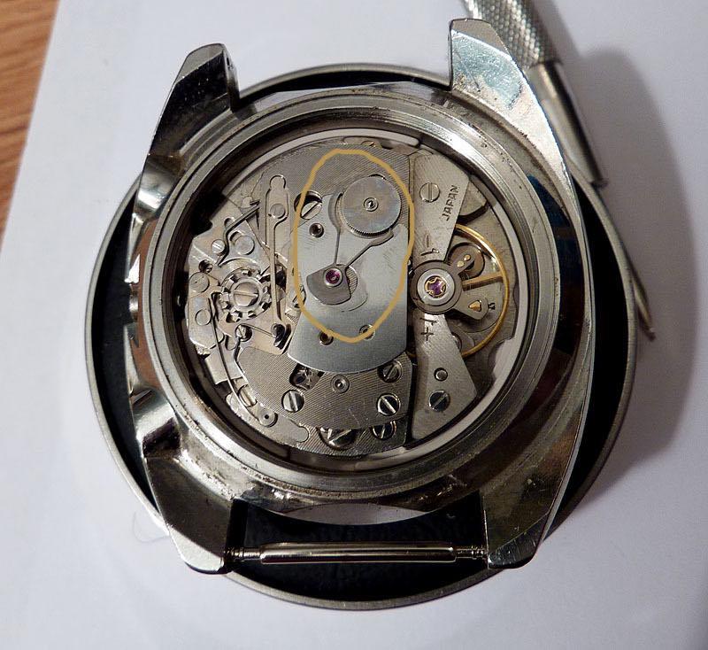

Kan het opwindmechanisme zijn dat versleten is, het kan ook zijn dat je niet beweegt :slight_smile: of dat de opwindveer heel slecht is. Ik gok op slijtage van de tandjes van het opwindmechanisme. Deze bestaat uit een soort van 2 haakjes die ingrijpen op een groter getand rad. Niet iedere horlogemaker werkt hieraan maar je heb er wel 1 nodig om het te herstellen vrees ik.
