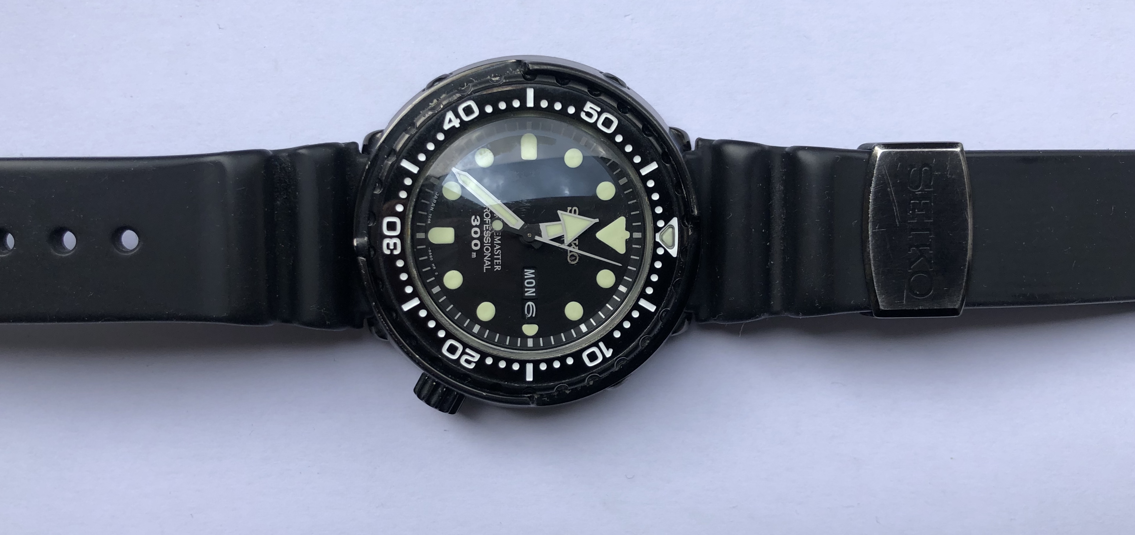

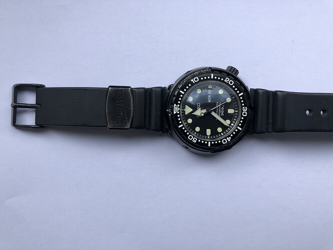

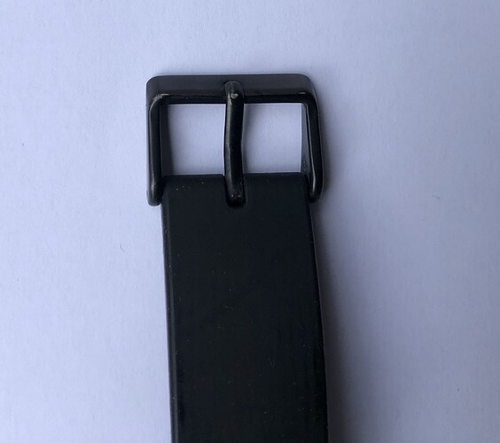

Een prachtig apparaat maar wat slijt dat ding snel!

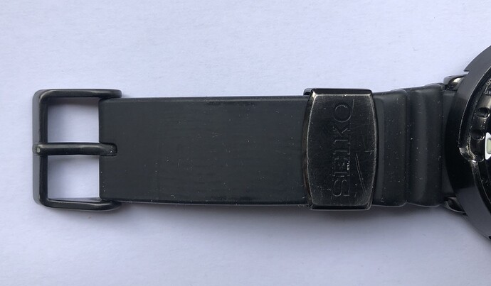

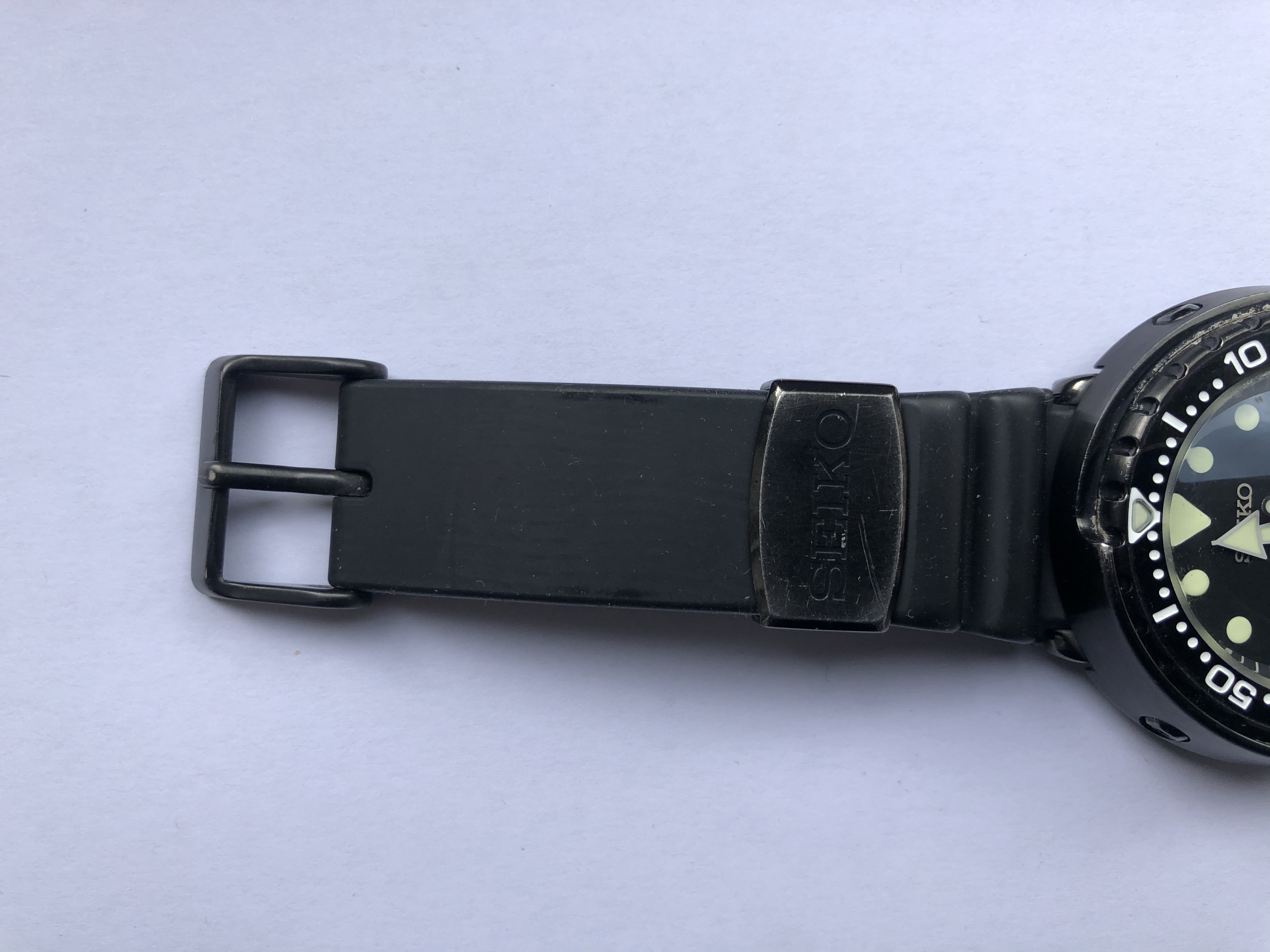

De verf op de gesp en gesphouder kwam er al na weken af.
Ik heb de gesphouder overigens een tik moeten geven want af fabriek komt het bandje steeds los.

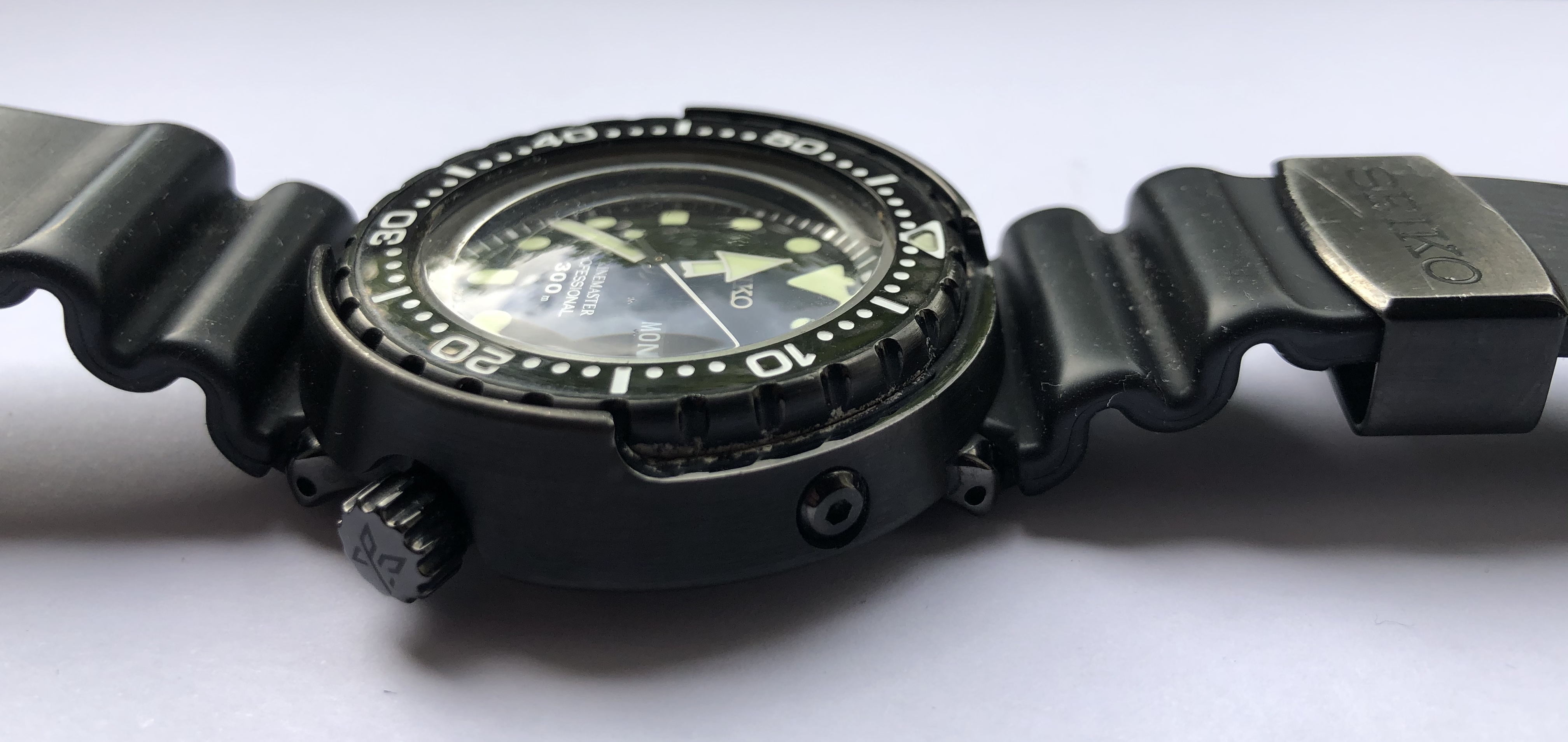

Daarna volgde verfchips van de bezelbeschermer.
Ook trekt de bezel bijzonder veel vuil aan.
Ik heb wel eens gelezen dat de Darth Tuna bullet proof is.
Nou de Ninja Tuna is dat zeker niet.
Voor een horloge in deze prijsklasse die wordt aangeprezen als robuuste diver had ik andere verwachtingen.
Ik ben geen geweldige fotograaf maar kijk en oordeel zelf.
Tja. PVD coating slijt helaas gewoon. Dat doet niks af aan de robuustheid van het horloge maar zijn de limiteringen van de materialen. Als ik zie hoe hij na een jaar is ben je ook wel een erg ruige drager. :wink: Daar kan @Fate_Amenable_To_Change nog een puntje aan zuigen.

Het is vooral de ‘keeper’ als ik het zo zie. Kun je die niet ergens los krijgen? Ik vind de coating na een jaar wel al aardig verdwenen. Heb dat wel eens beter gezien.

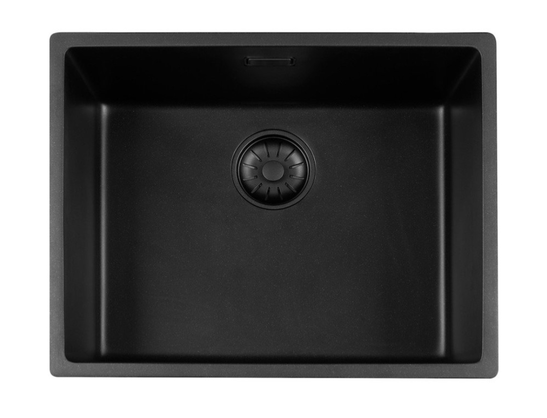

Tja, ik kan er ook geen andere koek van bakken. Of het nu gaat om zwarte spoelbakken, zwarte horlogekasten of hardware op straps, ik raak het met geen stok meer aan, ongeacht de prijskaart. PVD coatings zijn gewoon slijtgevoelig.
Het enige zwart wat voor de kast acceptabel is, is wanneer het metaal door en door zwart is. Dat bestaat zeker in de spoelbakkenwereld. :slight_smile: Bezels slijten. C’est ca.
Nu zie ik dat @junior gelijk heeft, het is met name de keeper. En die schuurt dag in dag uit over bureaus of waar je je hand ook maar op legt, dus da’s niet heel raar. Ik heb op mijn Citizen Promaster met PVD dan ook gewone RVS hardware op een Hirsch Performance band zitten:

Wel kan het een troost zijn dat het bepaalde punten op de rand van de bezel zijn. En je bent de enige niet. Ik heb een SRP639 overgenomen van een forumlid, en die heeft ook pikjes op de zwarte bezel.
Waar je bezels of tuna can randen hebt die omhoog staan, oftewel licht concaaf zijn, krijg je dit. De bezel is ontworpen om het glas te beschermen, en doet dat ook. Als ik mijn Baby Tuna ooit door een echte vervang wordt het een RVS met RVS bezel, dat kan ik wel zeggen.

Het is meer een geometrieprobleem met die slijtage aan de coating dan wat anders.
Bij de keeper is het helemaal goed te zien, alle scherpe randen zijn kaal aan het worden, dit omdat de coating daar al dunner is en het ook nog eens randen zijn die snel geraakt worden.
Wat eerder genoemd is door @Fate_Amenable_To_Change is genoemd met door-en-door gekleurd materiaal lijkt me de enige oplossing.

Die keeper is echt ruk, slijtage binnen een week, slecht draagcomfort en bandje komt los als je de keeper aan het einde plaatst. Heb deze keeper dus in moeten deuken aan de binnenkant zodat hij kan doen wat hij moet doen, het bandje op zn plek houden.

Zwarte spoelbakken is een trend de laatste tijd zit zelf ook in die wereld.
Ik had geen idee van het bestaan ! :slightly_smiling_face:
Ze fikken zo lekker.

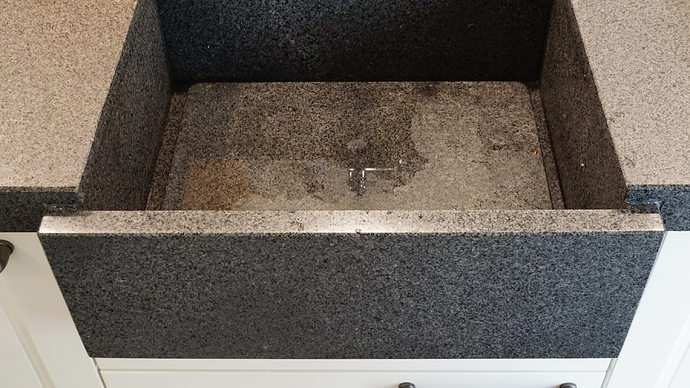

Ik weet dat door en door zwart staal goedkoper is, maar doet u mij toch maar een granieten spoelbak. :slight_smile:
Ik heb net wat te eten staan maken, let niet op de nattigheid. :slight_smile:
