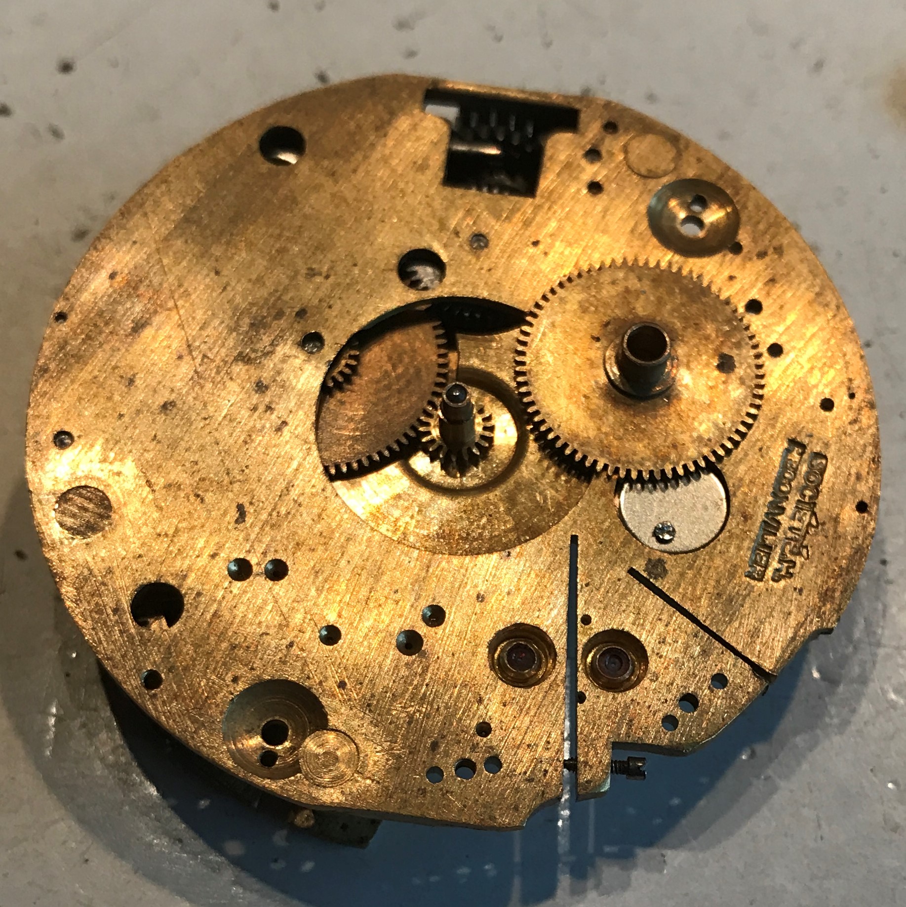

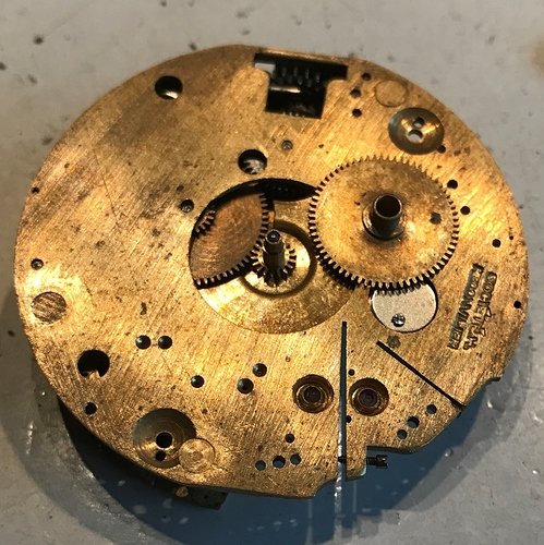

Het Roskopf zakhorloge loopt maar de wijzers gaan niet vooruit. Het schijnt dat de slipping op de veerton zit.
Zie foto.
Wie weet hoe ik dit euvel kan verhelpen?

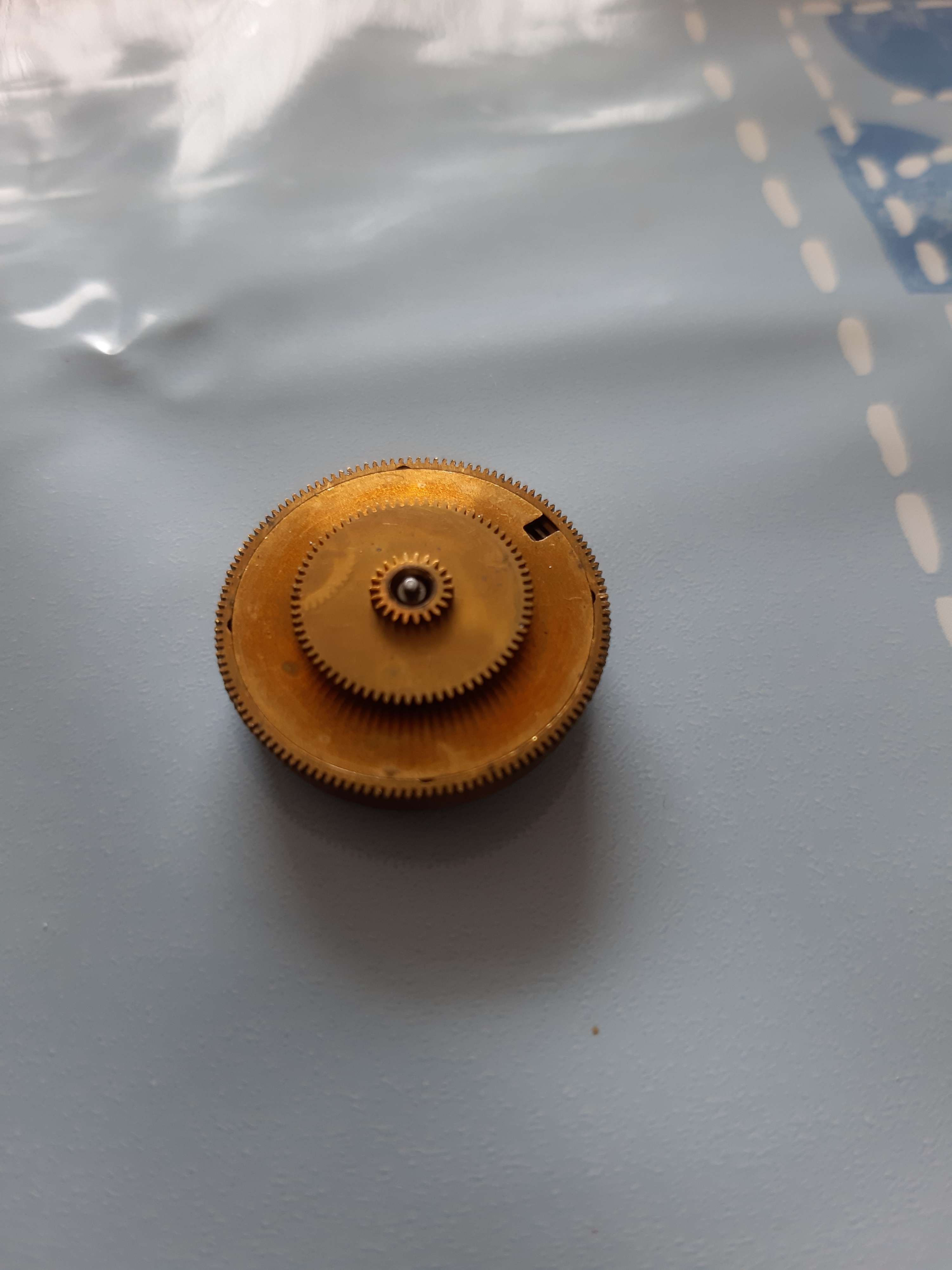

Je bedoeld waarschijnlijk de wijzerklemming, normaliter zit die op de minuutpijp [dat is de as waar de minuutwijzer op zit] die moet dan even vernauwd worden.
Martin
Correct.
Maar niet bij een Roskopf.
@Scudo heeft helemaal gelijk. Ik was veel te snel met mijn reactie.
Ik heb dan ook mijn roskopf onderdelen la opengemaakt en laat hier een foto zien waarop duidelijk is te zien hoe dit werkt.
Het minutentandwiel wordt aangedreven middels het grote tandwiel aan de linkerkant, het urentandwiel wordt eveneens aangedreven met het tandwiel wat bovenop dat tandwiel zit.
Als de wijzers niet meedraaien kan het zijn dat dit tandwiel niet goed op de platine zit en over dat tandwiel meedraait, of dat er tanden zijn afgebroken of versleten.
Ik zou eerst het uurwerk moeten zien om te achterhalen wat er aan de hand is.
