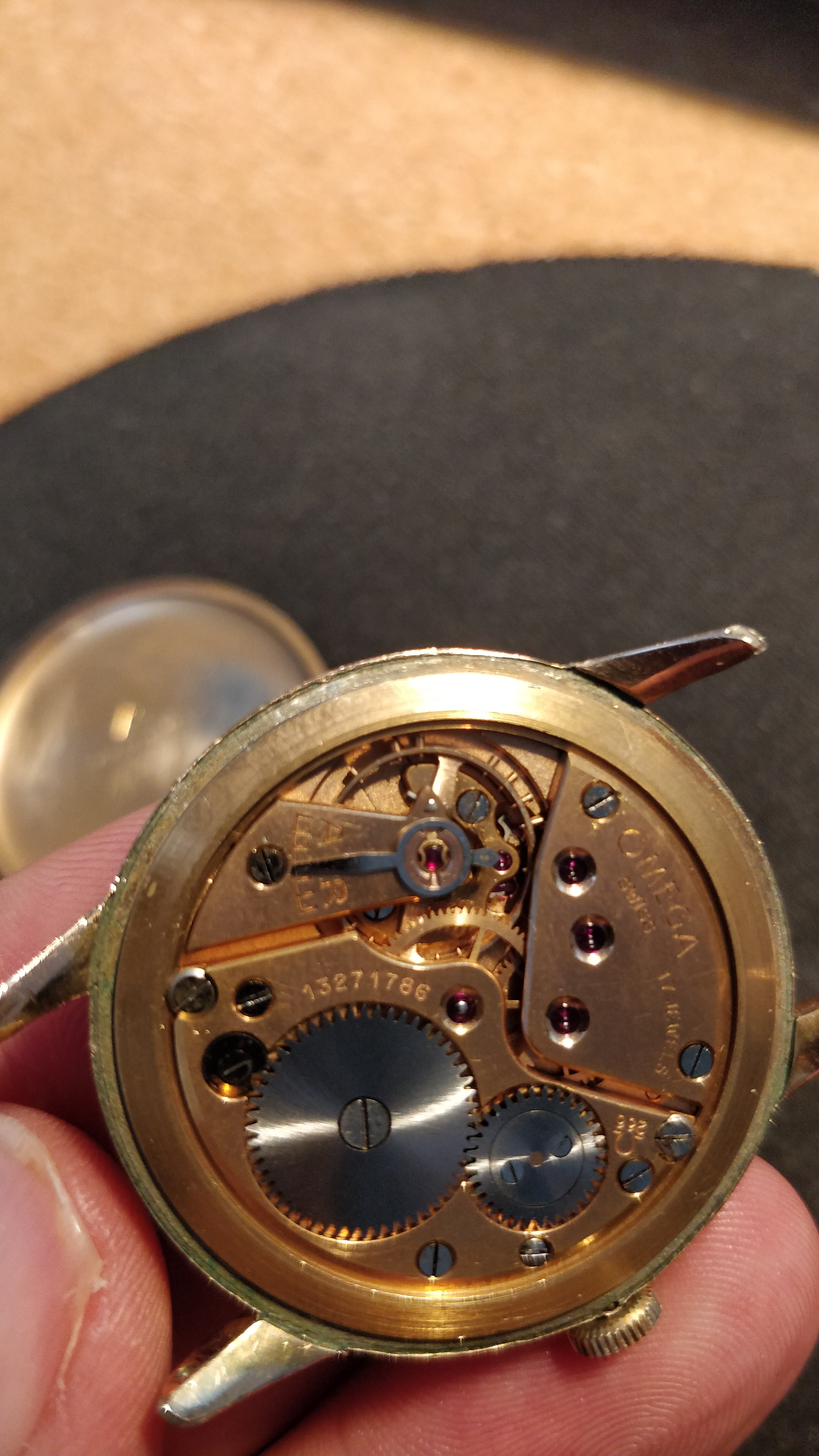

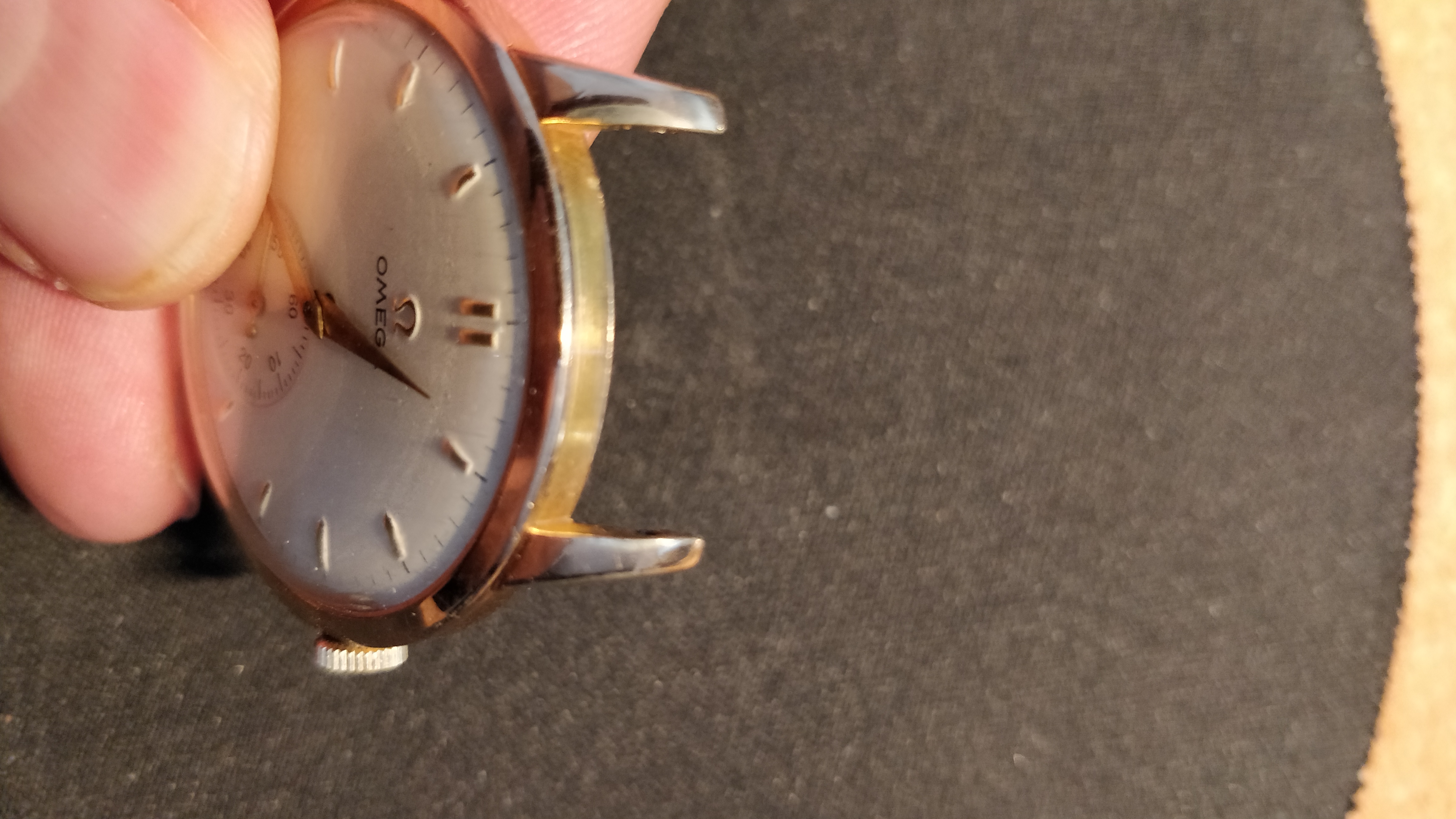

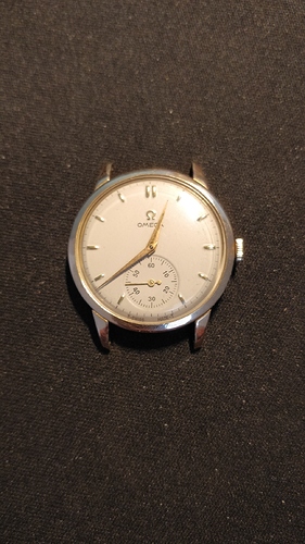

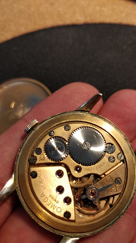

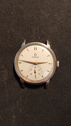

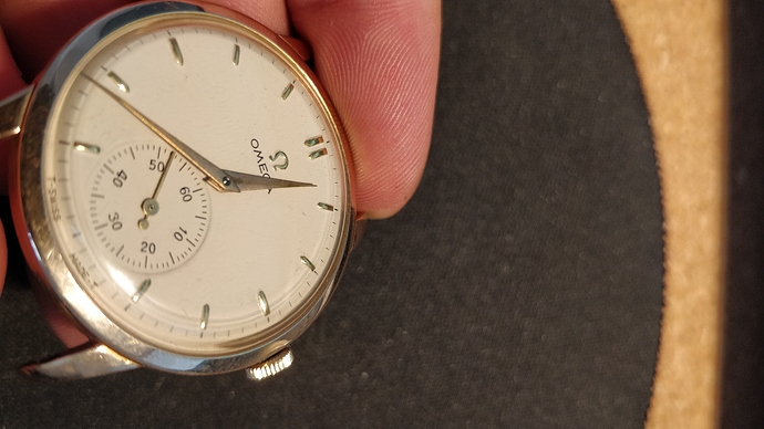

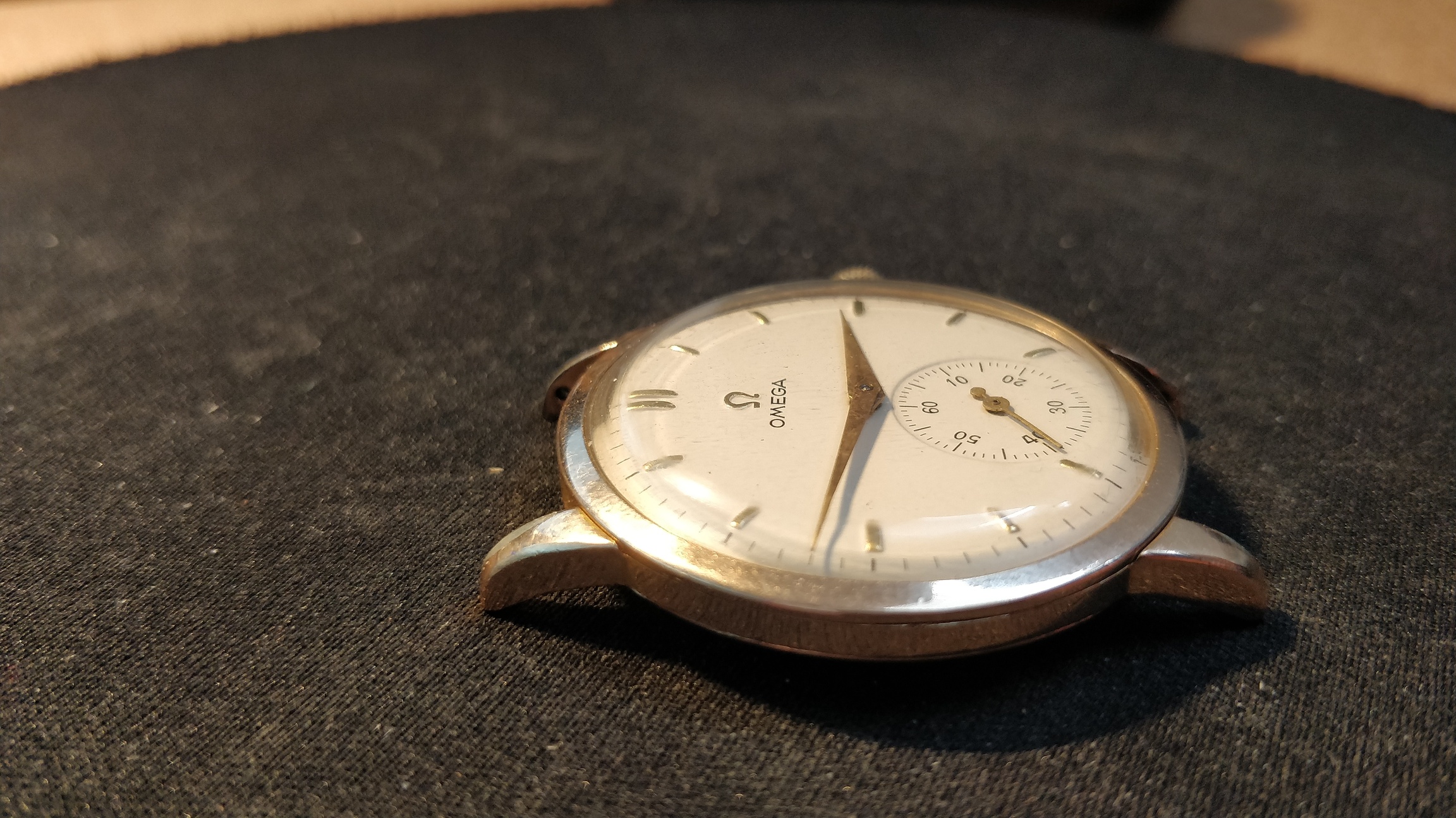

Graag jullie advies voor de volgende situatie. Vooral verleid door foto’s van het uurwerk heb ik uit het buitenland als “origineel horloge” gekocht. Nu zit ik met gemengde gevoelens en vraag ik jullie advies. Mijn belangrijkste eigen observaties:

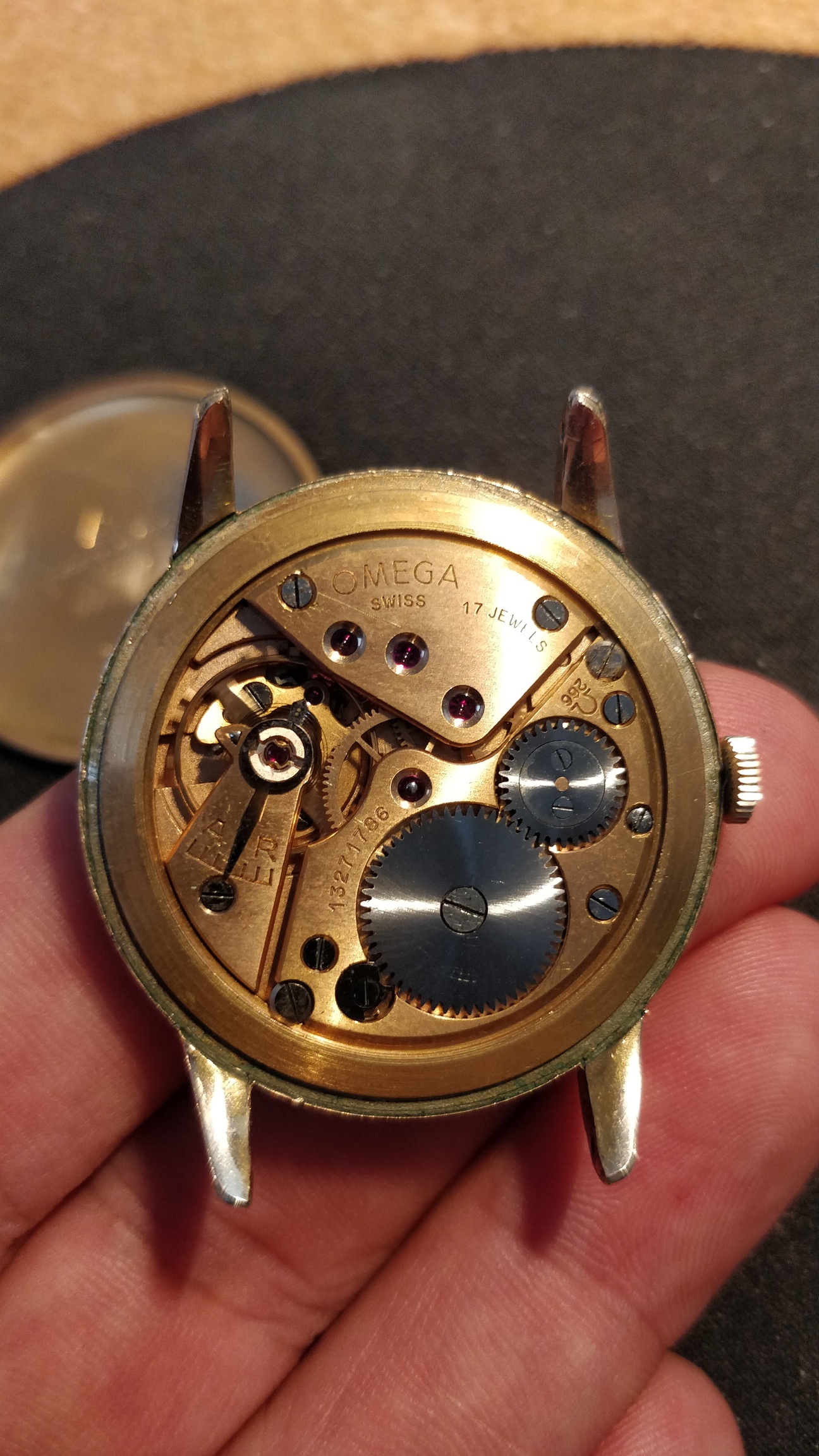

Uurwerk loopt aardig nauwkeuring en is netjes. Geen aanleiding voor mij om hierover te twijfelen

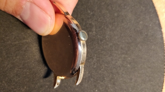

Kroon (geen Omega logo) & plexiglas (te schoon en dik) zijn hoogstwaarschijnlijk vervangen

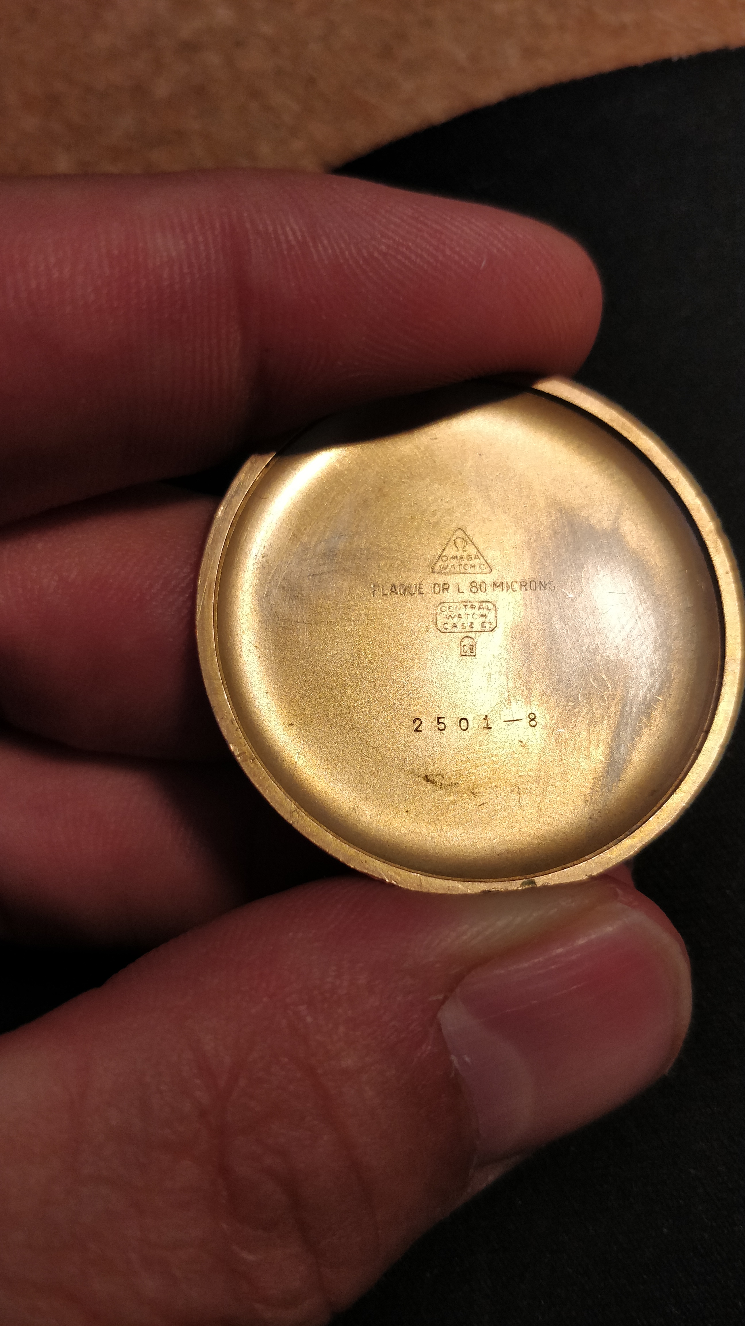

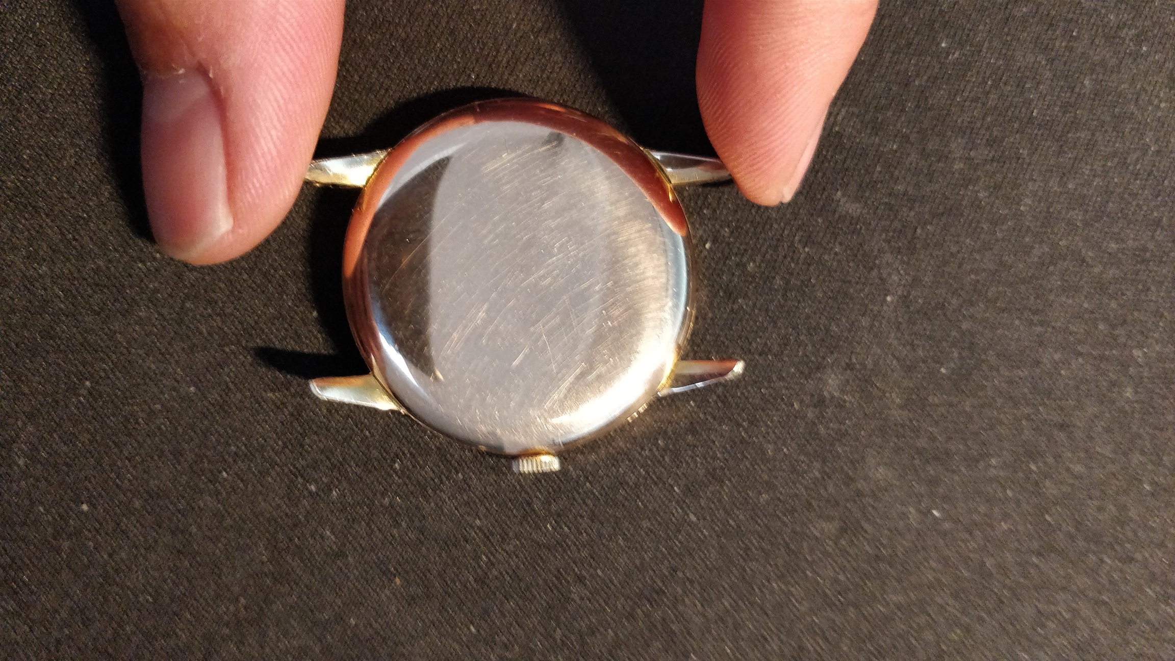

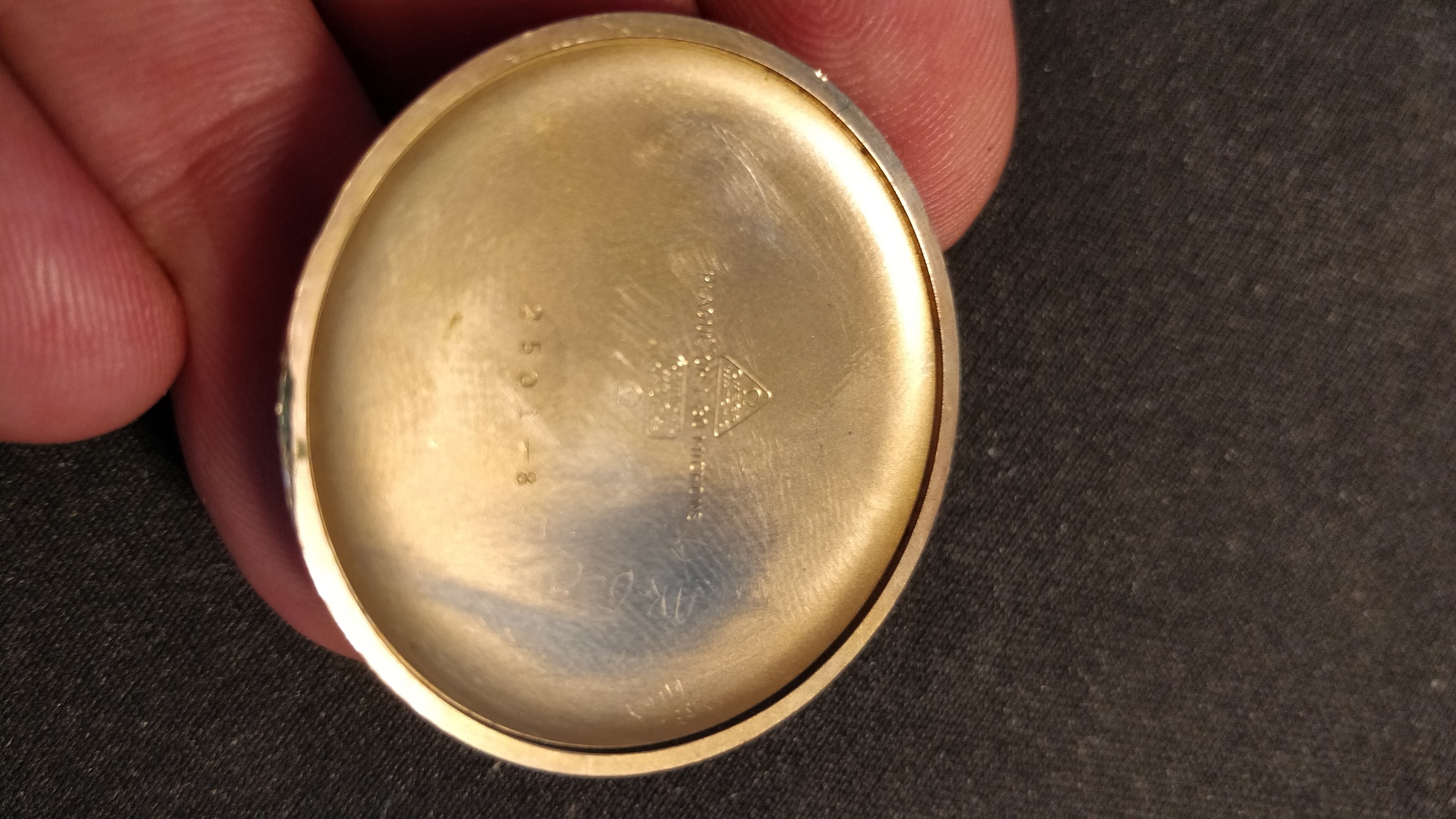

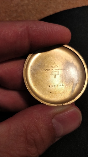

De horlogekast (jumbo, diameter 38mm) is te veel gepolijst, zo veel dat de gold plated 80 micron (zie deksel) er beperkt op zit en op de scherpe kantjes (vb lugs) vooral veel staal zichtbaar is. Dit was niet uit de foto’s te halen voordat ik het voordat ik het horloge kocht.

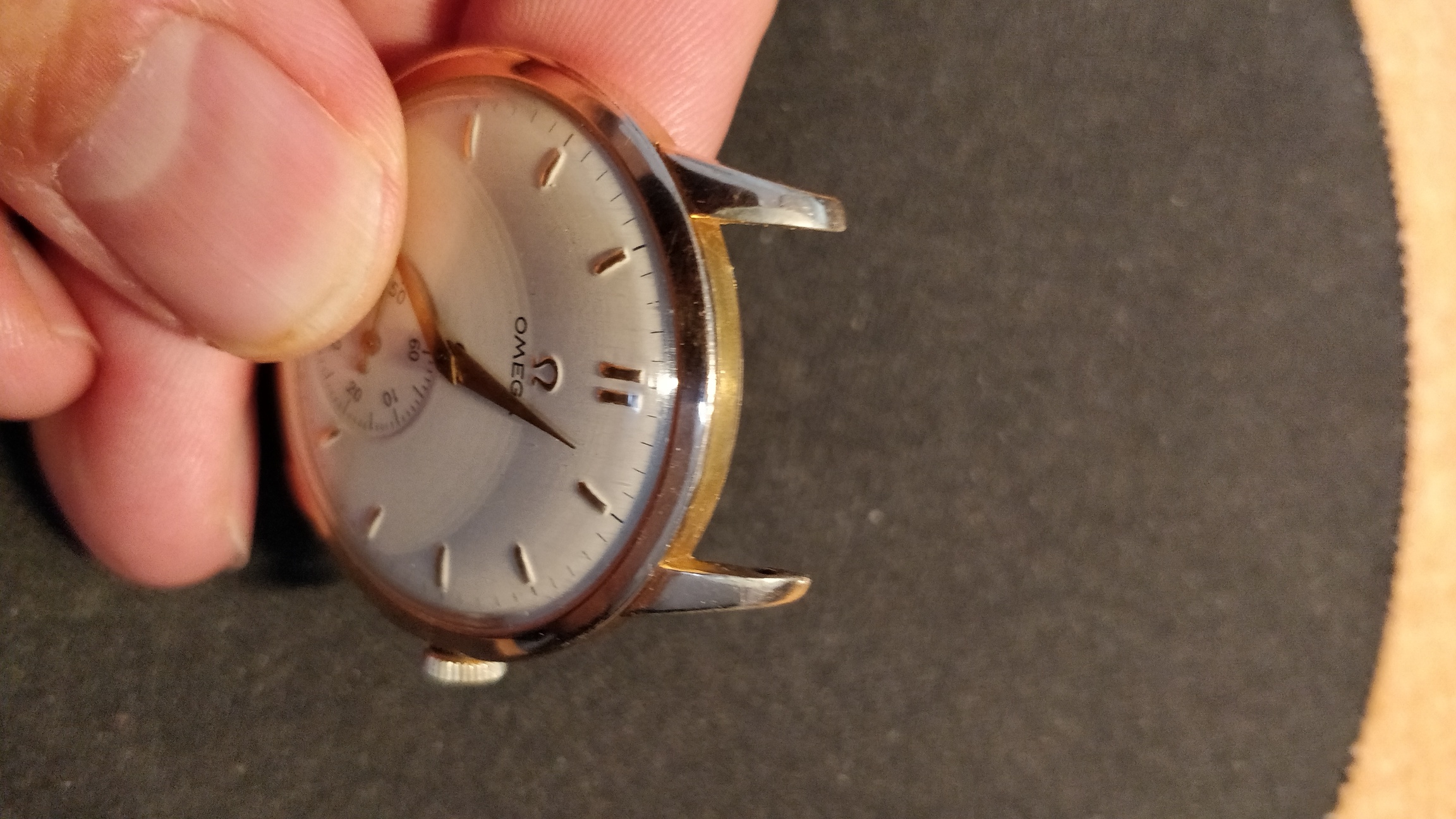

Ik heb mijn twijfels over de authenticiteit van de wijzerplaat, deze is relatief fris voor een horloge uit 1953 (herleid uit het serienummer 13.371.876)
De minutenwijzer heeft waarschijnlijk te lang ergens in een vitrine op de uurwijzer gelegen waardoor er “de schaduwroest “ op de uurwijzer is gekomen.
Nu zit ik er vooral mee in mijn maag dat ik geen goed gevoel over de wijzerplaat, glas en de polijstschade heb. Daarom zit ik zwaar te overwegen om de deal weer terug te draaien. Ik heb er in alle eerlijkheid 450 eur voor betaald en terugdraaien van de deal gaat mij sowieso 100 eur aan verzenkosten laten verliezen los van de hele lange doorlooptijd van de discussie. Ik kan wellicht ook op zoek naar een originele kroon, wijzerplaat (mocht deze niet echt zijn) en de kast opnieuw laten goldplaten met alle kosten die erbij komen…of accepteren dat een horloge van bijna 70 jaar ook beperkingen heeft.
Hoe kijken jullie naar deze situatie? Kunnen jullie mijn observaties bevestigen of zien jullie nieuwe punten? Alle adviezen zijn welkom.
Hieronder mijn eigen foto’s en wat Youtube filmpjes van dit type horloge.
Balen dat het anders is uitgepakt dan je gehoopt had!
Voor zover ik kan zien is de wijzerplaat ooit opnieuw opgemaakt. t swiss made t geeft het eigenlijk al weg. Verder denk ik dat ik ook nog nooit een Omega uit deze tijd met een subdial op deze manier heb gezien.
Wat betreft de kast, tja, ik vind het er persoonlijk erg slecht uit zien en zou hem daardoor niet dragen maar dat is persoonlijk. Ongesigneerde kroon is voor hele vroege Omegas wel normaal, maar weet niet precies hoe dat bij dit model zit.
Nieuwe dial (als je die al kan vinden), kast opnieuw vergulden, evt andere kroon… Ik zou er geen geld meer in stoppen en de koop proberen terug te draaien. Die 100 euro is jammer maar ik zou het verlies nemen.
Zoals al gezegd; de wijzerplaat is een redial, en een vrij lomp uitgevoerde ook. Er is veel materiaal weggeschuurd van de wijzerplaat waardoor de rand van de subdial, het logo en alle indexen allemaal hun scherpe kanten kwijt zijn. Indexen zijn echt vormeloze klompjes geworden.
Kast hoeft niet perse gepolijst te zijn, dit kan ook normale slijtage zijn van mouwen en manchetten die er overheen schuren. Dit soort kale randjes zie je vaak hij oudere vergulde of verchroomde horloges.
Meest storende vind ik de wijzerplaat. Ik denk dat ik hem zou terugsturen.
Je zou ook kunnen proberen hem te verkopen op ebay ofzo (met een eerlijke beschrijving erbij uiteraard) je vangt dan minder dan je betaald hebt, maar terugsturen kost ook geld.
Met paypal niet altijd. Retourkosten zijn terug te vragen en als het horloge niet conform de omschrijving is (niet origineel dus) krijg je het gehele aankoopbedrag terug.
Als het een bewust misleidende advertentie is misschien wel, maar als de beschrijving wat vaag is moet je het wel hard zien te maken. Geen idee hoe makkelijk dat is, ik heb er geen ervaring mee.

Ik heb het horloge met een swiftbetaling aangekocht. Er zit ook een platform tussen waarbij gemotiveerde vernietiging van de koop toegestaan is. Ik denk dat ik wel sterk sta ivm de wijzerplaat en de polijstplekken die blijkbaar weggefilterd waren. Ja, ik ben dan verzenkosten kwijt en waarschijnlijk ook 3-5tientjes aan commissie voor het platform. Dat is even zuur. Maar het in de doos laten verouderen van het horloge die ik niet ga dragen en moeilijk kwijt kan, is ook kl5&t#.
