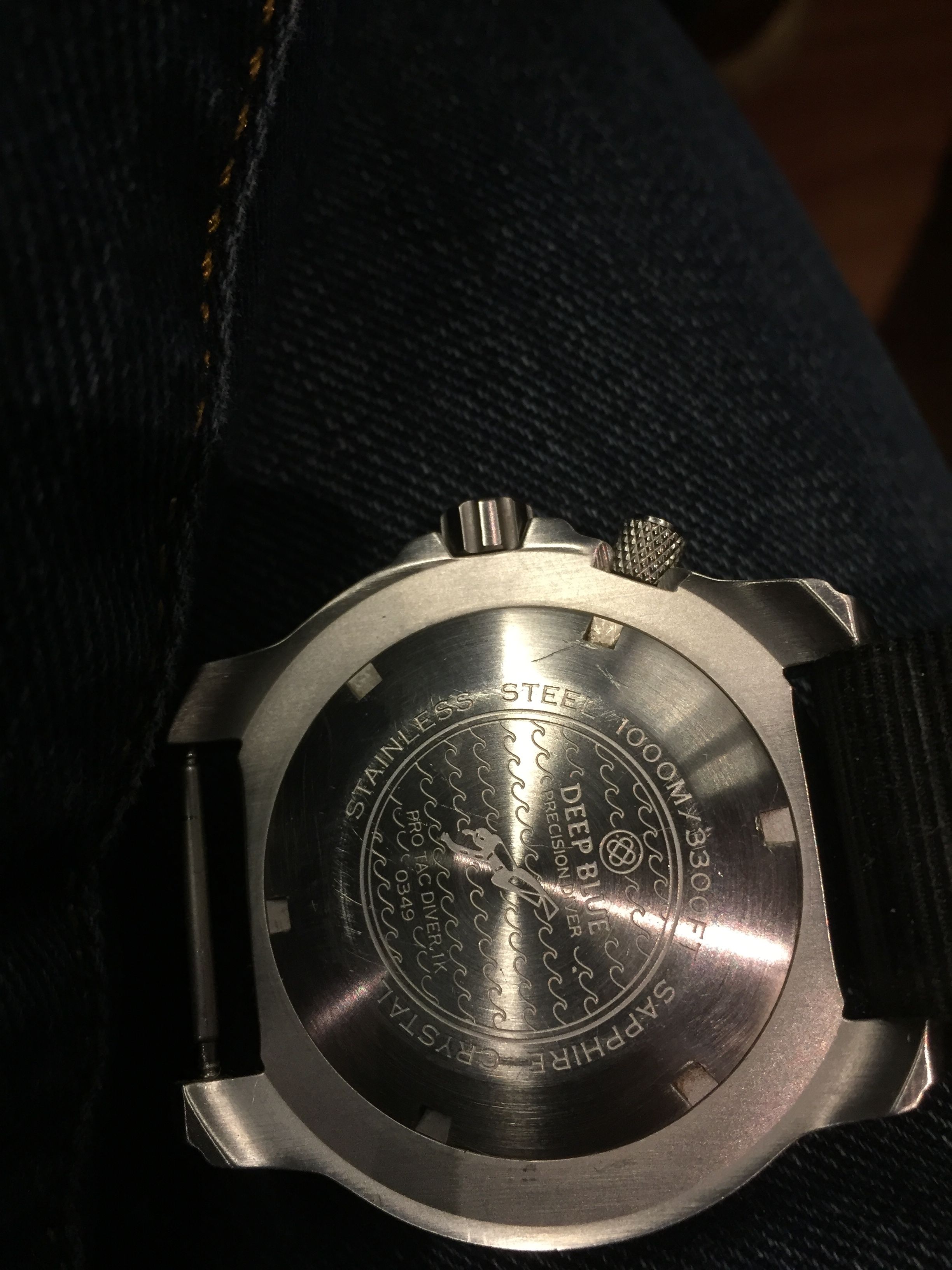

Bij menig horloge dat ik in handen heb gehad zaten er krassen op de schroefbare caseback ten gevolge van het open of dicht draaien.
Ik keek daar altijd een beetje meewarig naar en verwonderde mij altijd over zoveel onzorgvuldigheid.
Tot mijn grote schande en teleurstelling moet ik nu bekennen zélf zo’n idotenkras (wel een kleintje ) te hebben geproduceerd bij het opendraaien.
Ter verdediging: het ding zat ook wel héél vast.
Om nu niet nogmaals bij het sluiten hetzelfde te doen vraag ik raad: hebben jullie hier een trucje voor?
Achterkant van deksel aftapen wellicht?
En wat vinden jullie van het licht insmeren van de (dubbele) O- ringen met siliconenvet??
Mijn achterliggende gedachte is dat het draaien dan minder zwaar gaat, wat dan mogelijk de uitschietkans verkleind?

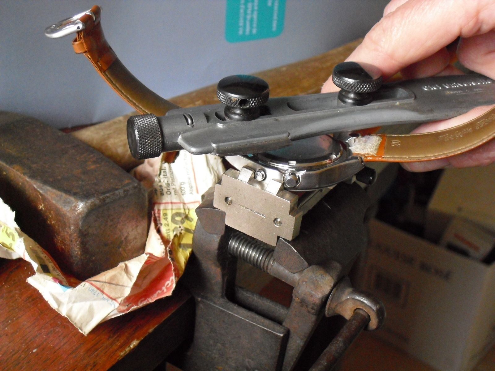

Het makkelijkste is om een kasthouder in de bankschroef te klemmen en openen met een goede opener waarbij je veel kracht kan zetten.

De werktuig is in twee delen : de sleutel en de kleine klauwen in de “vice”.
Men kan de tanden van de sleutel veranderen volgens wat nodig is voor de deksel.

Ik heb inderdaad zo’n el cheapo jaxa gebruikt!
Ben blij dat het dus niet aan mijn onkunde ligt😉
Nog een keer gekocht op de Rikketik, verkeerde zuinigheid zoals nu blijkt…
Het betreffende klokje is (was😁) tot 1000m waterdicht, dus jullie begrijpen dat zo’n deksel niet zomaar los draait.
Mensen met een zwakke maag moeten dit maar niet lezen, maar ik heb de kast met een lijmklem( plastic bekken, dat wel!) tegen moeten houden, zo vast zat ie.

Jullie zijn onderhand vast benieuwd hoe “erg” de schade is :blush:
Valt op zich wel mee. Maar is genoeg om er ziek van te zijn.
Toch wel heftig met een voorhamer naast de bankschroef !
Precies!!
@brunod : en als het met zo’n prachtig instrument niet lukt gebruik je dan die moker ? :wink:
