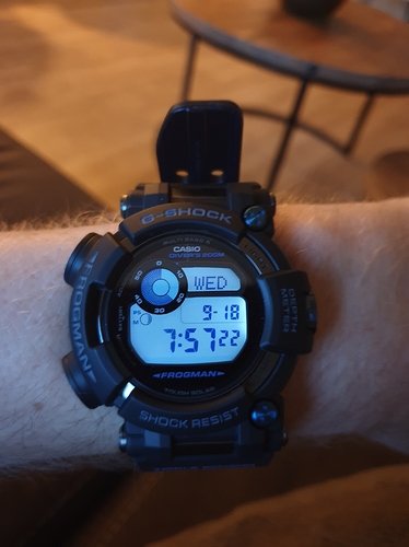

Ik heb een g-shock frogman die al een tijd in de kist zit (dus zonder licht).
Deze laad zich op via solar, dus heb ik het horloge vanaf vanochtend voor het raam gelegd.
Toen gaf deze aan charge dus ik nam aan dat deze bezig was met opladen.
Alleen kom ik nu thuis en het horloge staat nog steeds uit, moet ik deze handmatig op een of andere manier aanzetten? Of moet dit normaal gesproken vanzelf gebeuren?
Groeten Davy

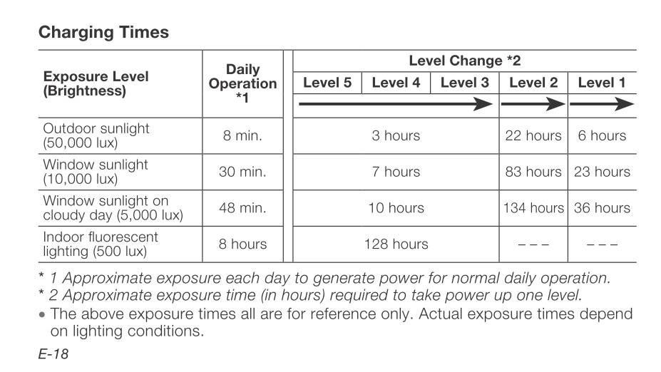

Qua opladen als hij echt leeg is (zoals af te lezen in de tabel die @Hieronimus postte) heeft het echt een positief effect om je horloge buiten te leggen i.p.v. achter een raam, en dan nog kan het makkelijk 48 of langer duren (zeker in de winter of op bewolkte dagen) voor het horloge weer tot leven komt.
Maar zoals al aangegeven niet in het donker bewaren, dat kan de doodsteek zijn voor je accu en is met een hele simpele handeling te voorkomen.
