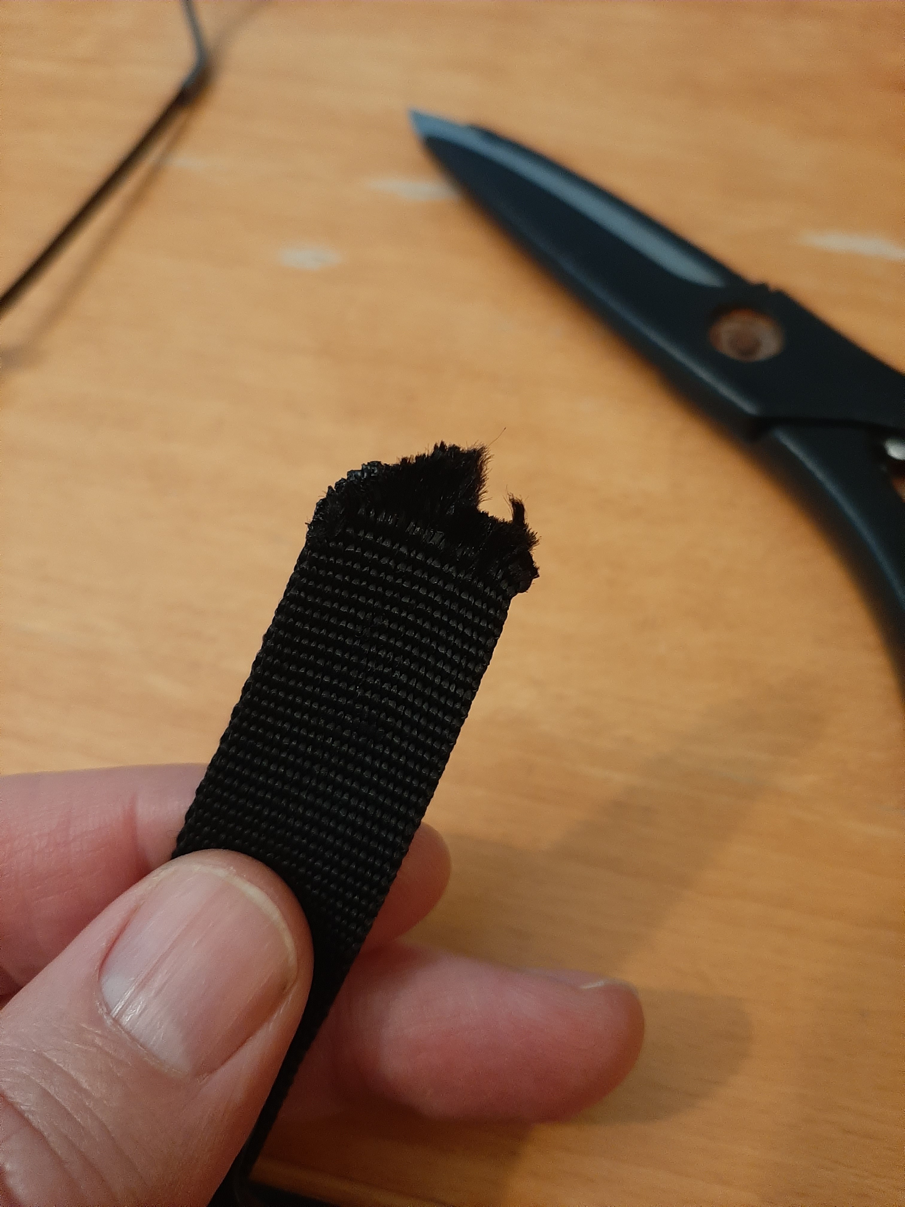

T kreng smelt heel slecht, vuur proof militair nylon denk ik, of een aansteker wordt niet heet genoeg ?
en met iedere keer bijpunten
wordt hij wel heel kort.Hij mag ook geen dikke rand krijgen anders past hij niet meer onder de spring bars.
wordt hij wel heel kort.nieuwe kopen? die dingen kosten geen drol
Nagellak of secondelijm?
Dit is een RM falkland issue met sliding buckle, van Silvermans, nu gbp 30, - …
die seatbelt dingen met een randje rafelen niet volgens mij, en zijn goedkoper
Secondenlijm wordt zo hard en daarmee breekbaar. Blijft nagellak soepeler denk je ?
Met een tang 2 munten vastknijpen/houden op het einde en dan branden.
Helemaal over het uiteinde heen en dus alleen de munten verhitten ? Of het geraffelde uiteinde branden ?

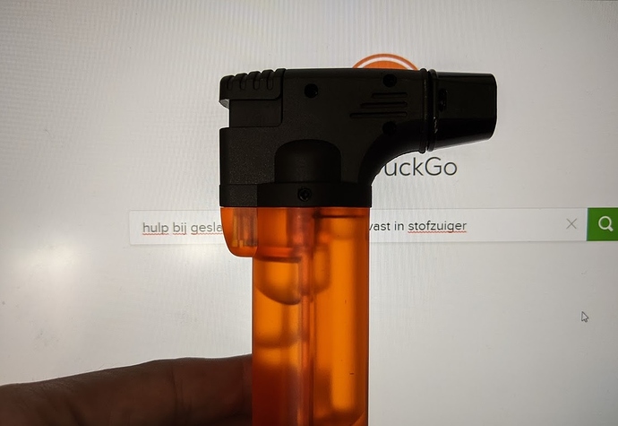

Aansteker of crème brûlée brander inderdaad
dat is een goede, die laatste wordt een stuk heter !
ga ik proberen !
Soldeerbout

Ik heb laatst 2x 20 cent (denk ik) met een moordenaar op het uiteinde gezet en daarlangs afgesneden met een vlijmscherp hobbymes. Daarna even boven het gasfornuis dichtgeschroeid.
Thats the way!
Op elektrische kookplaat houden en met ronde beweging de rand smelten.
Boven een kaars?
Dichtbranden met een aansteker
of een nieuwe…
