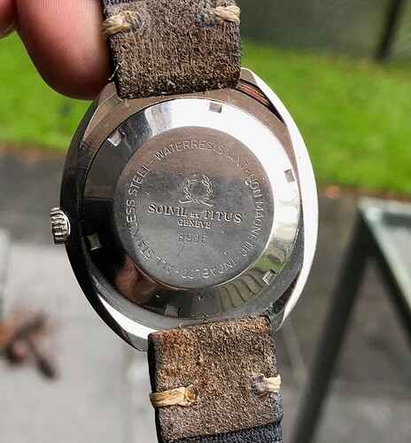

Kende Titus enkel van de Calypsomatic die hoog op mijn verlanglijstje staat.
Maar ze hebben duidelijk nog andere horloges gemaakt.
Kwam deze niet werkend tegen en het leek mij wel wat
39mm kast
FHF 908 Automatic binnenwerk
Spaanse day date

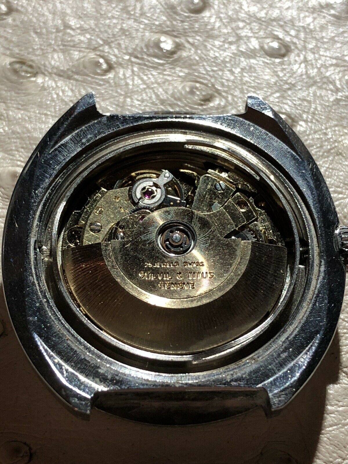

Koop tegenwoordig enkel nog niet werkende troep en dat is altijd een uitdaging om ze terug aan de praat te krijgen. Het leuke er aan is ,dat je bij elke horloge wel iets nieuws bijleert. Oefening baart kunst zeker (al is er nog een hele weg af te leggen)

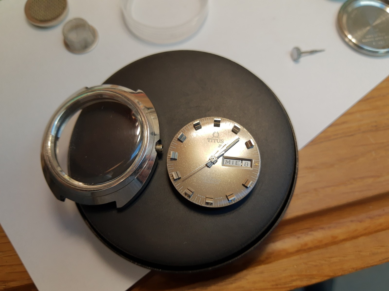

aceton
lost plexi horlogeglas op

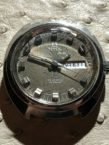

Glas was aan de rand op verschilldende plaatsen gebarsten en met het er uit te halen is het net boven de bezel afgebroken. Wou de gepolijste kast niet beschadigen dus een nachtje in een bodempje aceton en de rest plexi was herleid tot pakkerig snot. En de bezel om het glas te klemmen was vrij.

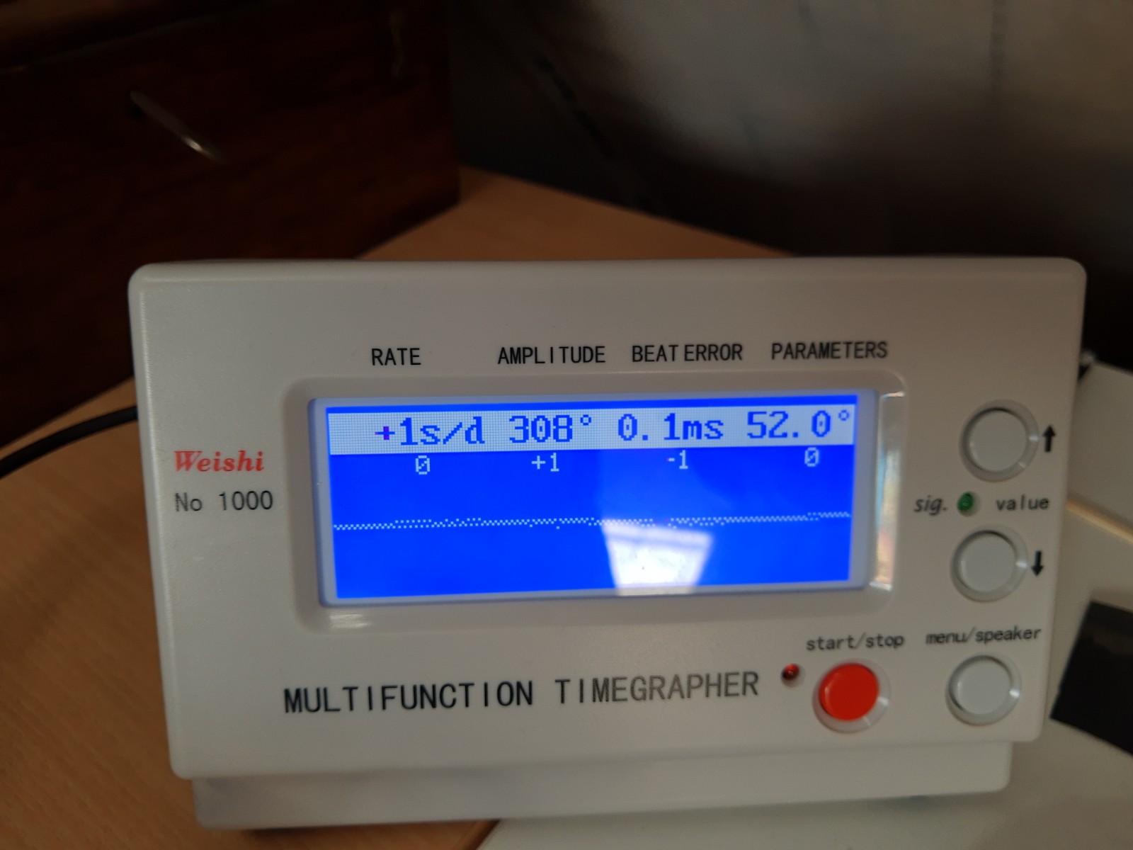

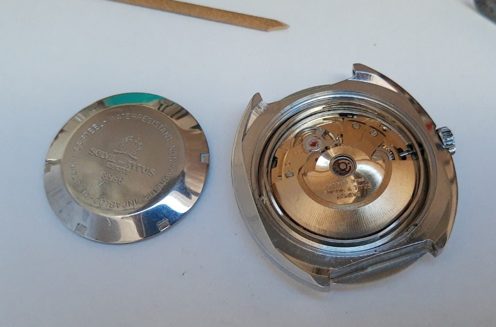

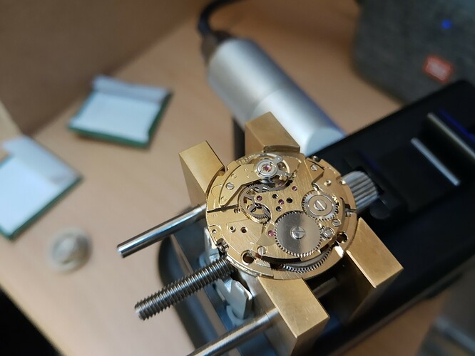

vijzen moet je aandraaien - toen ik hem eerst openmaakte deed de balans niets, bij het demonteren vond ik een vijs onder één van de wielen. Aan de amplitude op de timegrapher na de service en de staat van de kast te zien denk ik dat het horloge als vroeg in zijn leven kapot is weggelegd. Er staan ook geen service marks in de achterkant

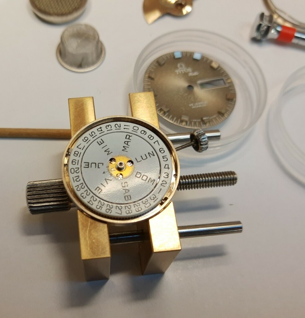

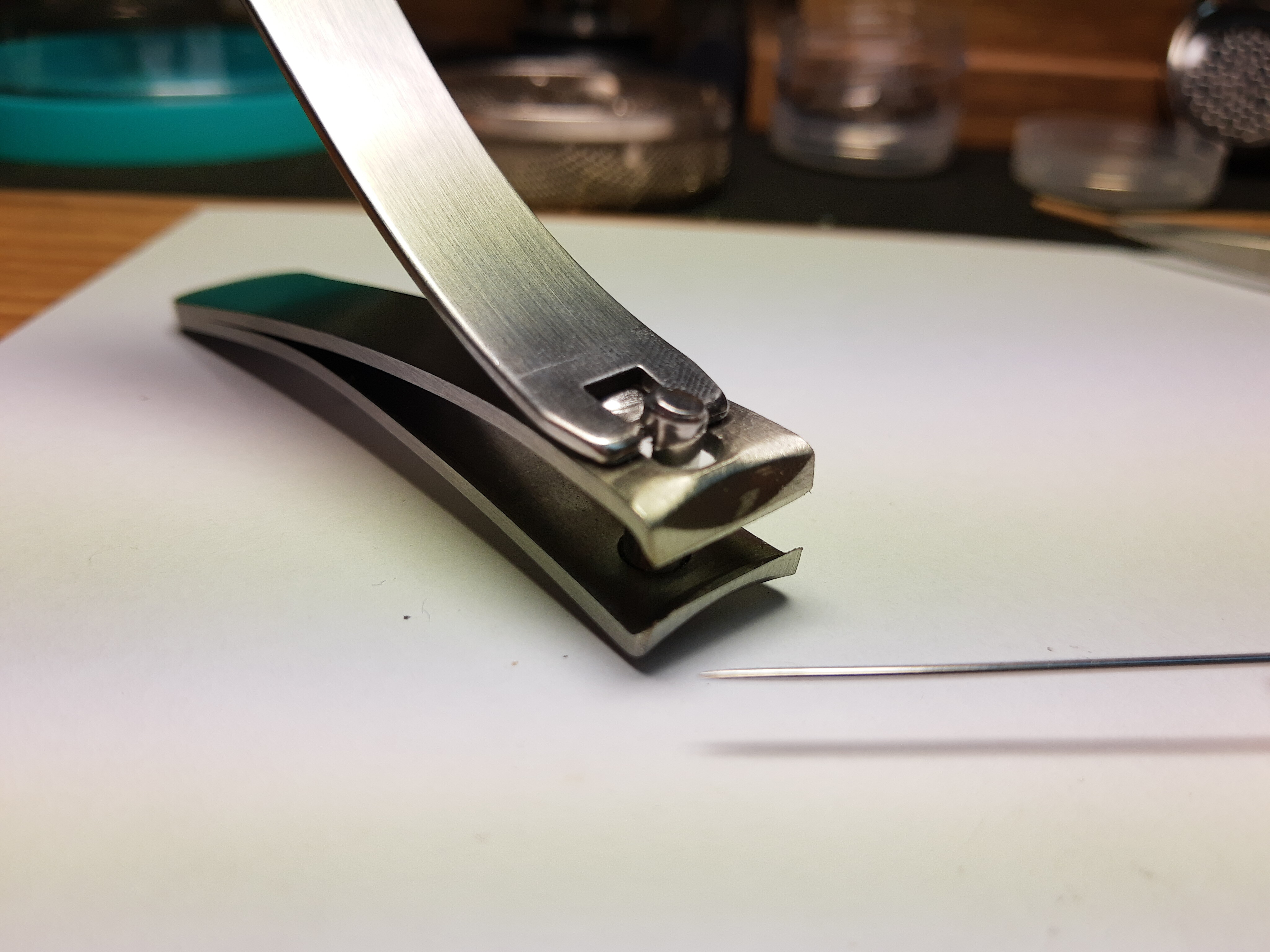

als de canon pinion niet genoeg frictie heeft, gaat de datum niet mee en kan je terug beginnen
Bergeon zal hier waarschijnlijk wel een gereedschapje voor hebben, maar een nagelknipper met bot gevijlde bekjes doet het ook

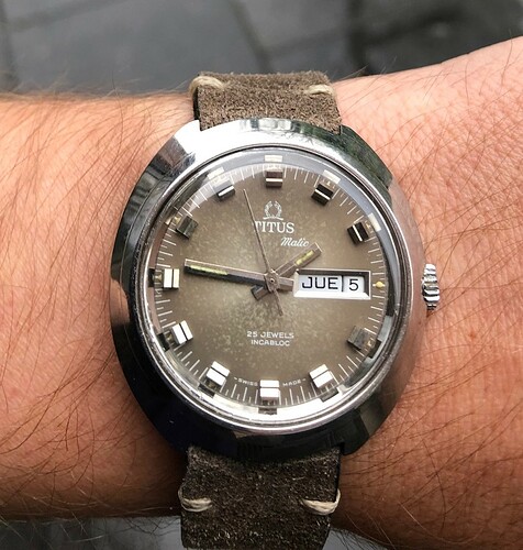

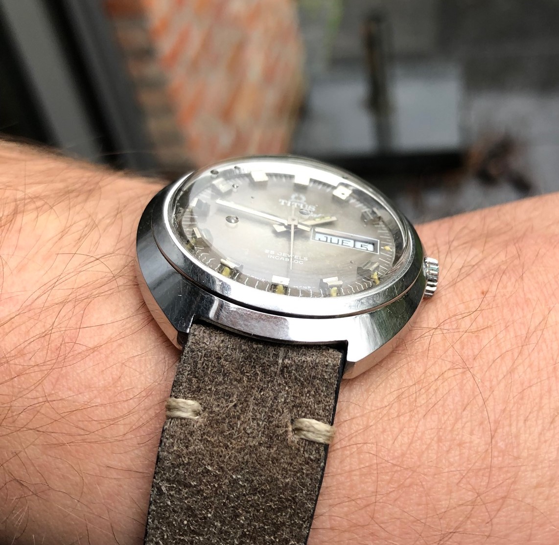

Om de pols
