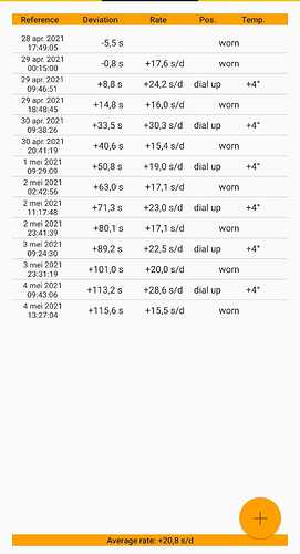

Mijn SPB143 liep eerst ongeveer +21 s/d, en na reguleren +1 s/d. Ik heb mijn (handmatige) data maar even bijgevoegd mocht u het interessant vinden.
Ik heb hem zelf gereguleerd omdat ik dat leuk vind om zelf te doen, maar iemand met de juiste aparatuur zou dat een stuk sneller kunnen doen.
