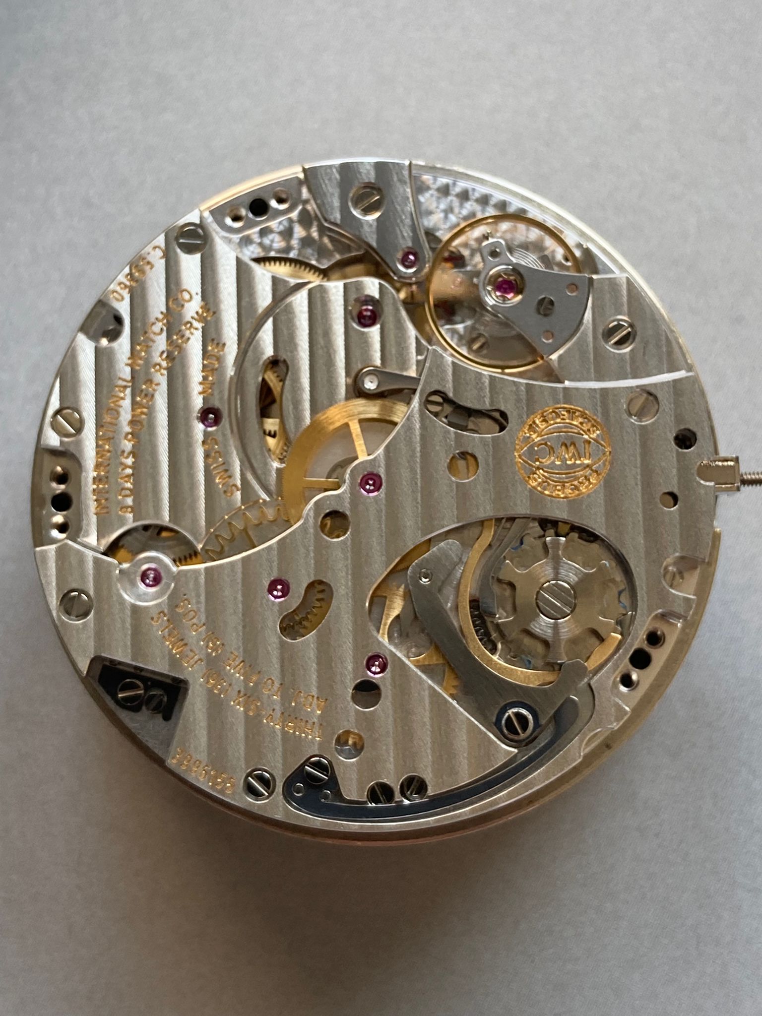

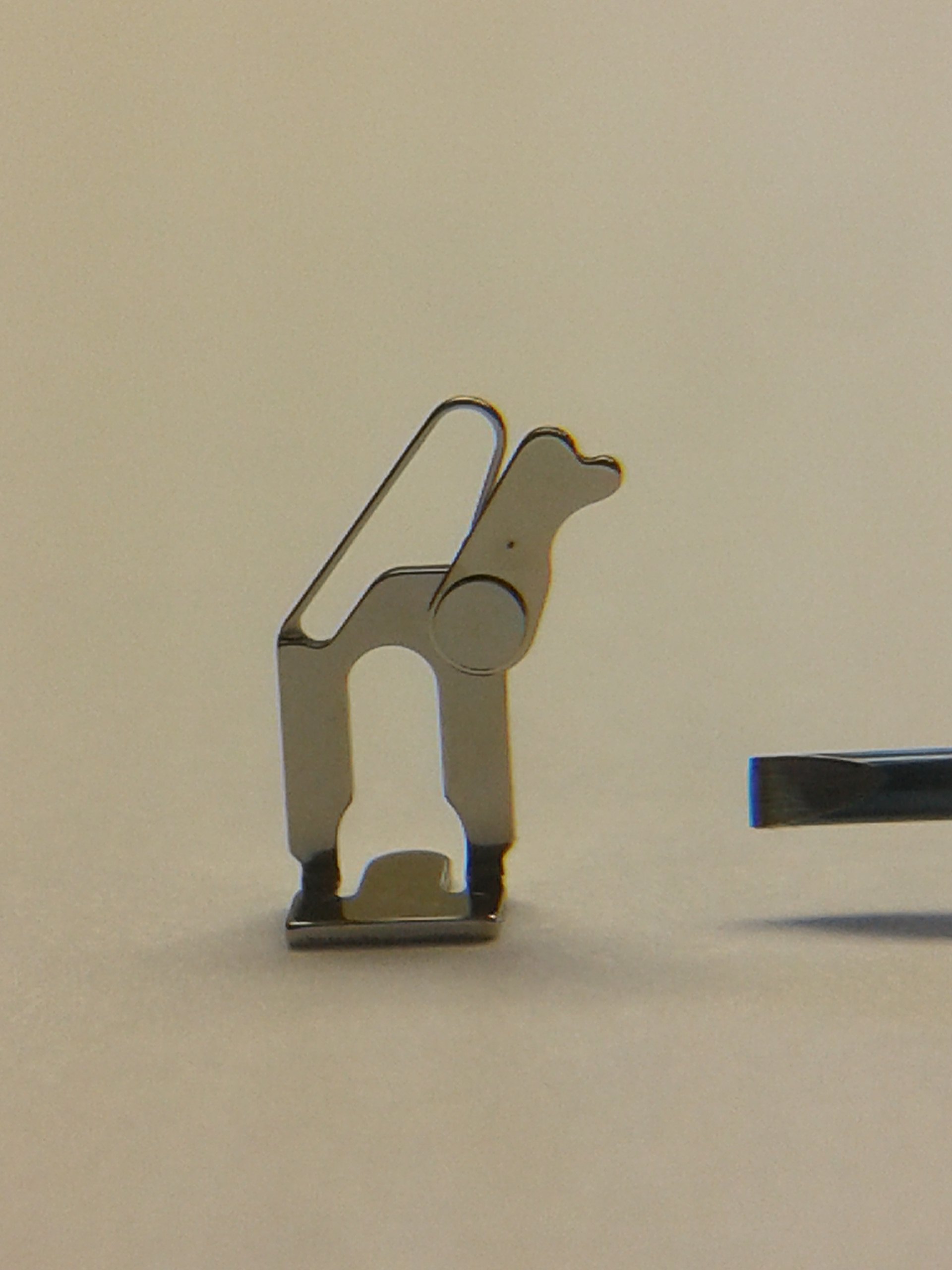

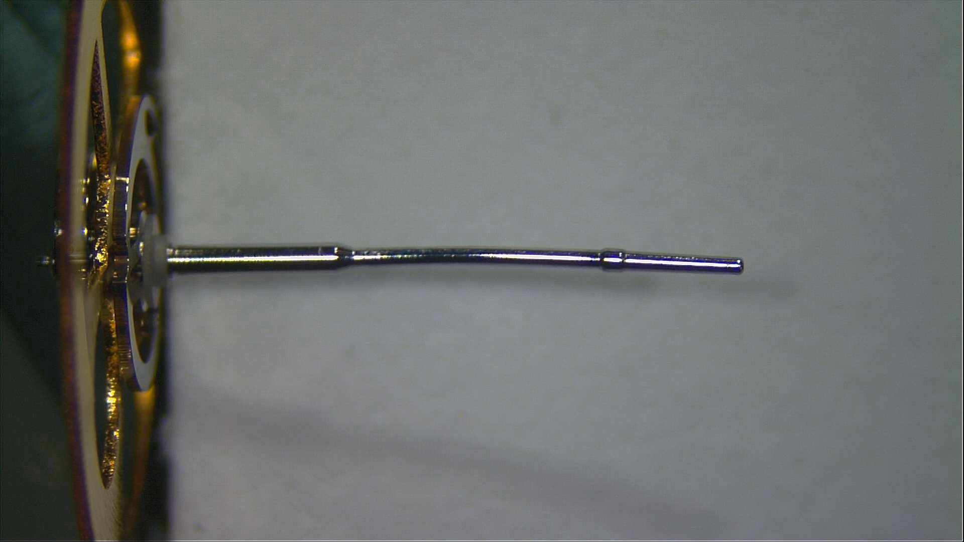

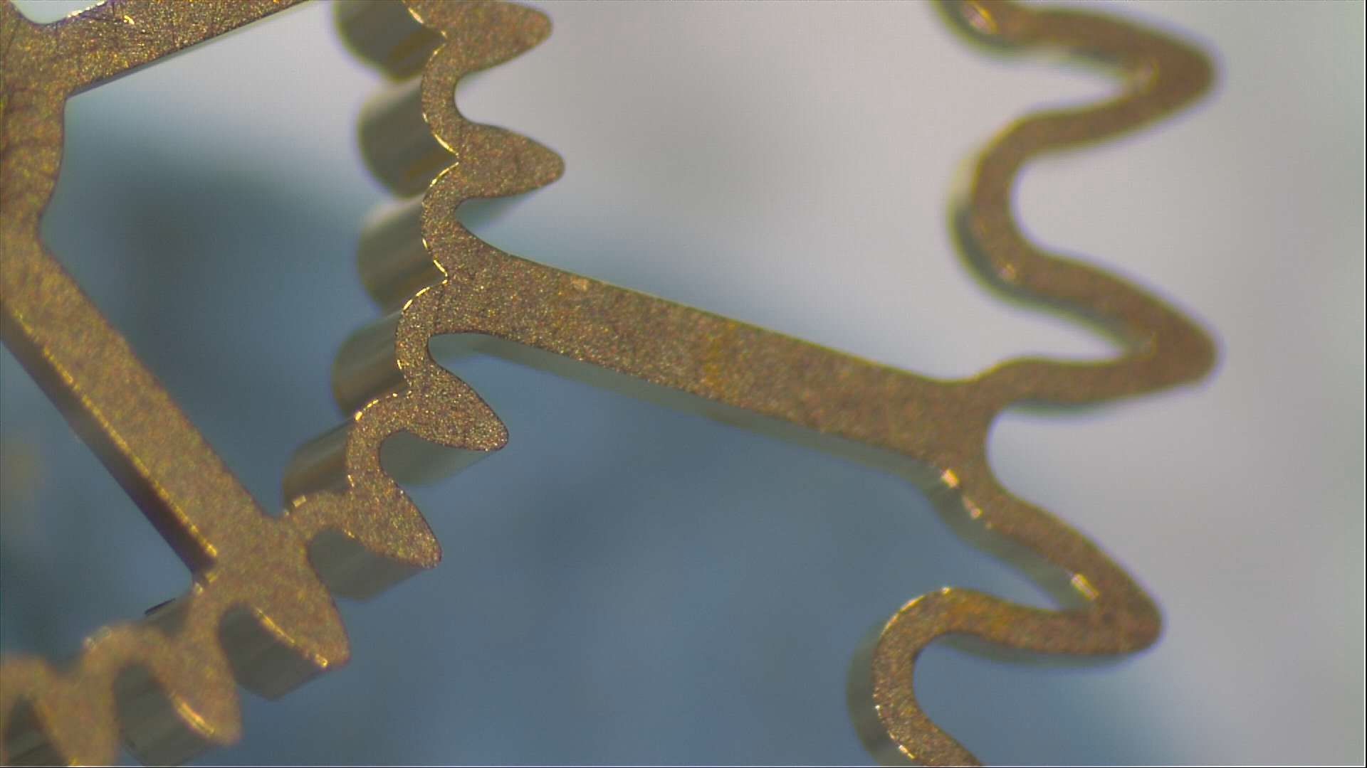

Was bezig met het afmonteren van een IWC chronograaf [ kaliber 89361 ] en zie plotseling dat de start - stop hefboom die in het uurwerk zit wel een zeer bijzondere vorm heeft. Een hond!
Voor een indicatie qua formaat heb ik er een schroevendraaier met een blad van 0,9 mm naast gelegd.

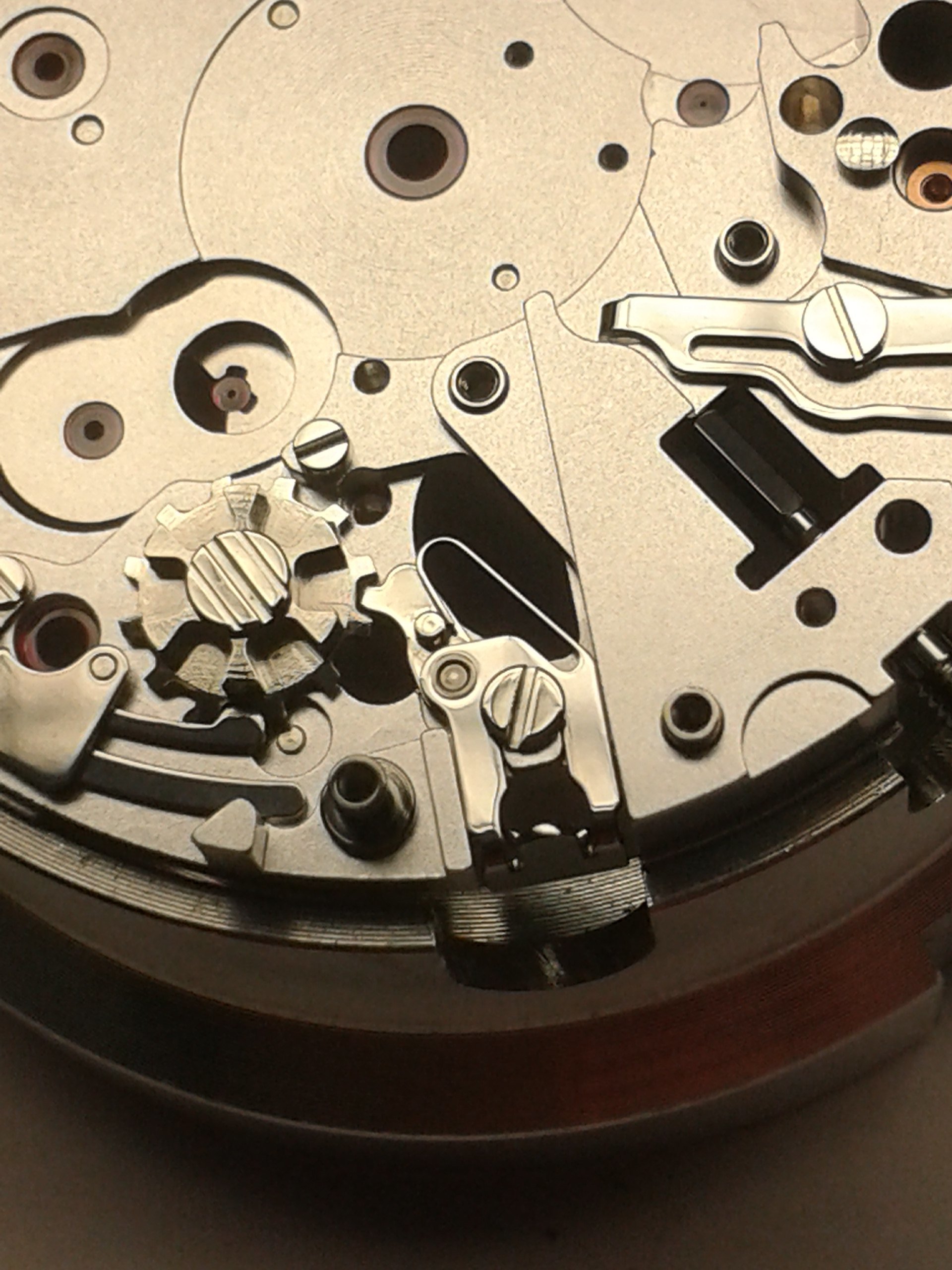

Hieronder het onderdeel gemonteerd. De drukker die in de kast zit komt tegen de hefboom en deze drukt met de “neus” het schakelrad een tand naar voren.

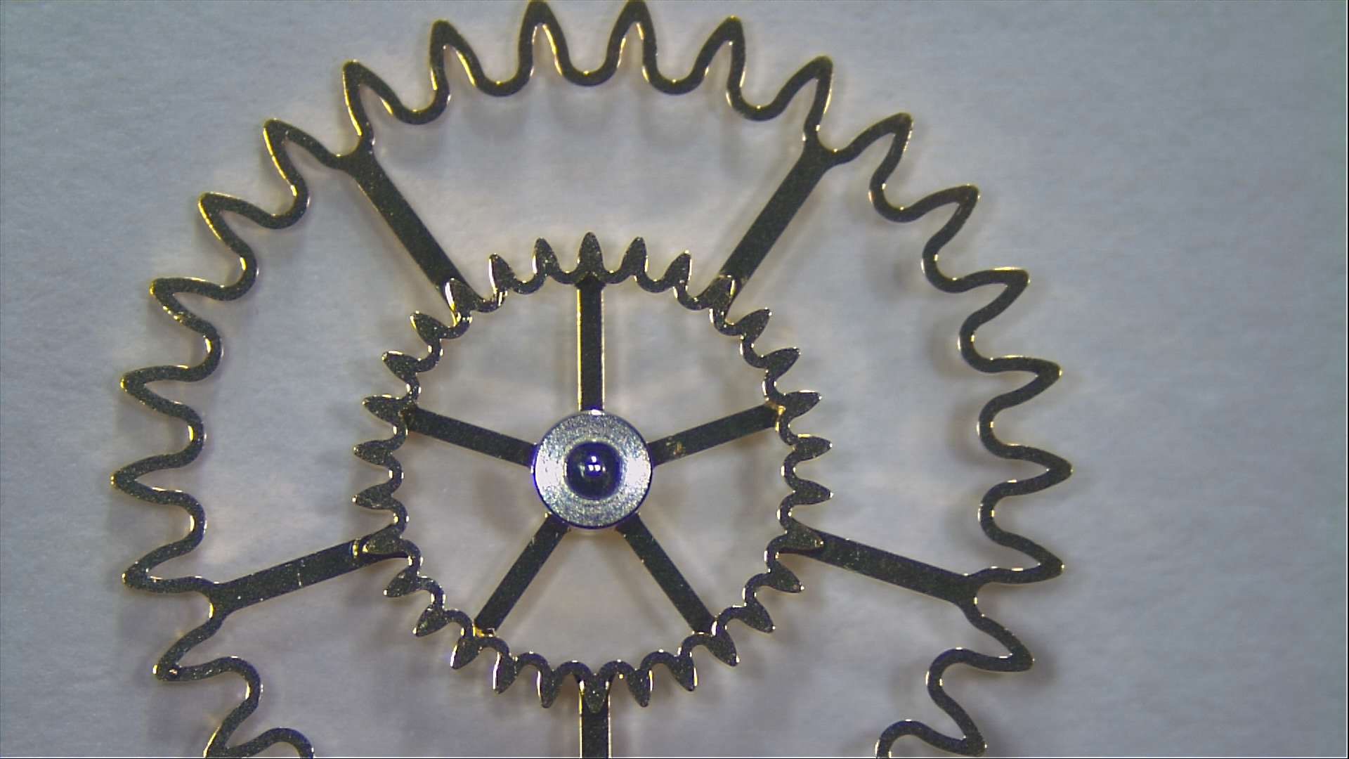

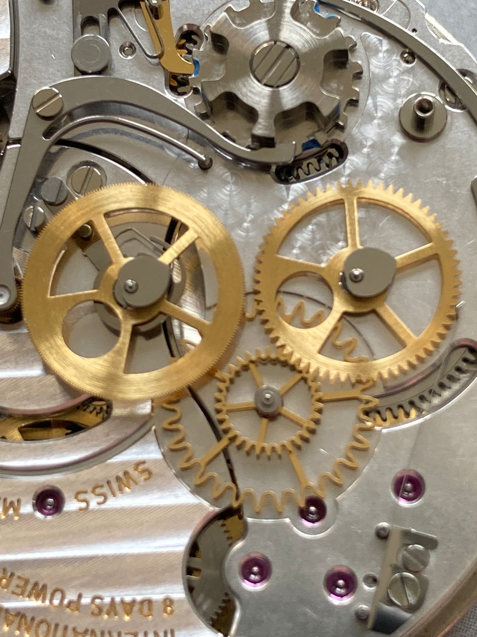

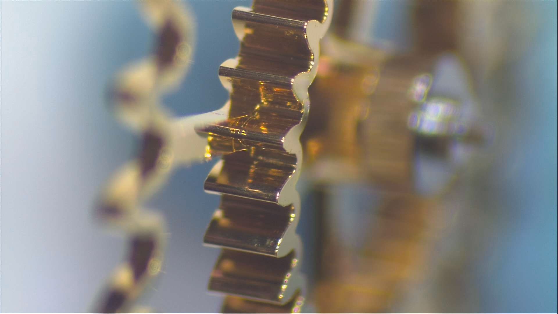

Rad was wel erg kostbaar, € 210,- en hier had ik bij het maken van de offerte niet op gerekend… Dit is dus ook het risico dat je als horlogemaker loopt. 95% van de klanten wil een prijsopgave voor dat het akkoord gegeven wordt. Een stelpost neem ik meestal wel op maar op dit soort dure onderdelen zit je ook niet te wachten en richten blijft een zeer tijdrovende klus + rad / as zal verzwakt zijn en bij het opzetten van de chronosecondewijzer weer kunnen verbuigen.
Maar jij kan er niks aan doen dat een rad in iemand zijn horloge krom is toch? Ik snap dat je een prijsopgave hebt gegeven maar dit kon je niet weten natuurlijk. Risico van een mechanisch horloge zou ik zeggen, geen risico voor jou!
