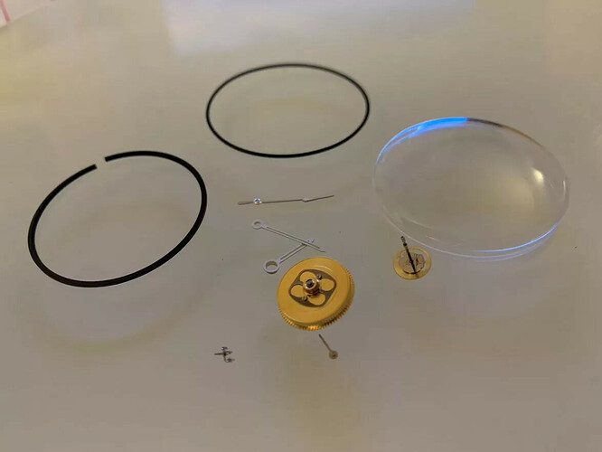

Dit krijg je waarschijnlijk mee terug gestuurd:
Kan verschillende oorzaken hebben, vermoed zelf dat het in de ingrijping van de chronograaf gezocht moet worden. Als de chronograaf secondewijzer tussen 58 en 60 staat en het uurwerk stopt dan is de afstelling van de minuutteller niet juist. Er kan ook een klein vuiltje in de vertanding van het chronoseconderad zitten. Niemand is perfect! En je hebt 5 jaar garantie.
Hoeft zeker niet aan het centrumrad lager te liggen, amplitude meten en dan door delen uit te sluiten kom je tot de kern van het probleem.

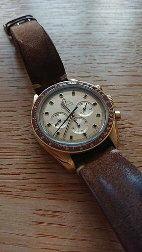

Waar denk jij dat het probleem van deze 3861 aan te wijten is ( chronograaf loopt 3 minuten achter), user error of iets anders:
En het uurwerk ook? of allen de chrono. Heb meer info nodig om hier iets zinnigs over te kunnen zeggen.
Nee, de eigenaar zegt dat hij recent om 12 uur op de seconde nauwkeurig de chronograaf heeft gestart en bijna 12 uur later zit er een afwijking van 3 minuten in tussen het uurwerk en de H/M recorders. Dit was een van de eerste die voor reparatie in 2019 terug is gegaan naar Omega.
Afstelling van de vinger voor het verzetten van de minuutteller of het veertje van de minuutteller dat te strak staat. Of is de wijzerklemming te zwak en klopt de chronograaftijd juist wel en loopt het uurwerk achter!
Bedoel je niet dat het uurwerk 3 minuten voor loopt, zou wel veel zijn in een periode van 12 uur.
Nee, als de wijzerklemming te los staat / slipt dan blijft de tijd achter tov de chronograaf tijds aanduiding. Is vrij onwaarschijnlijk maar theoretisch mogelijk. Uurwerk loopt dan verder wel keurig.
Ik zat zelf ook aan een niet goed afgestelde excenter te denken.
