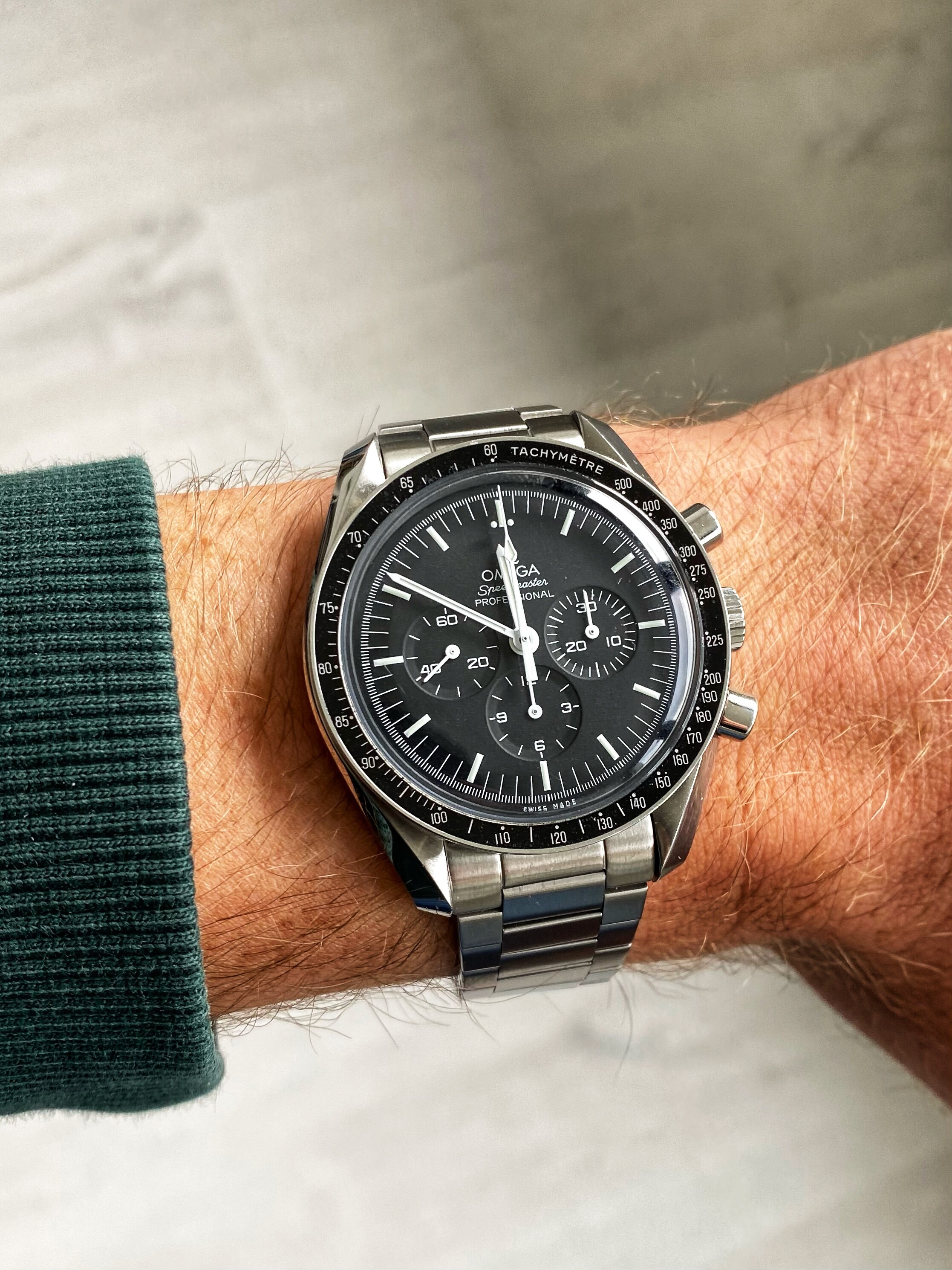

Sexy plexy

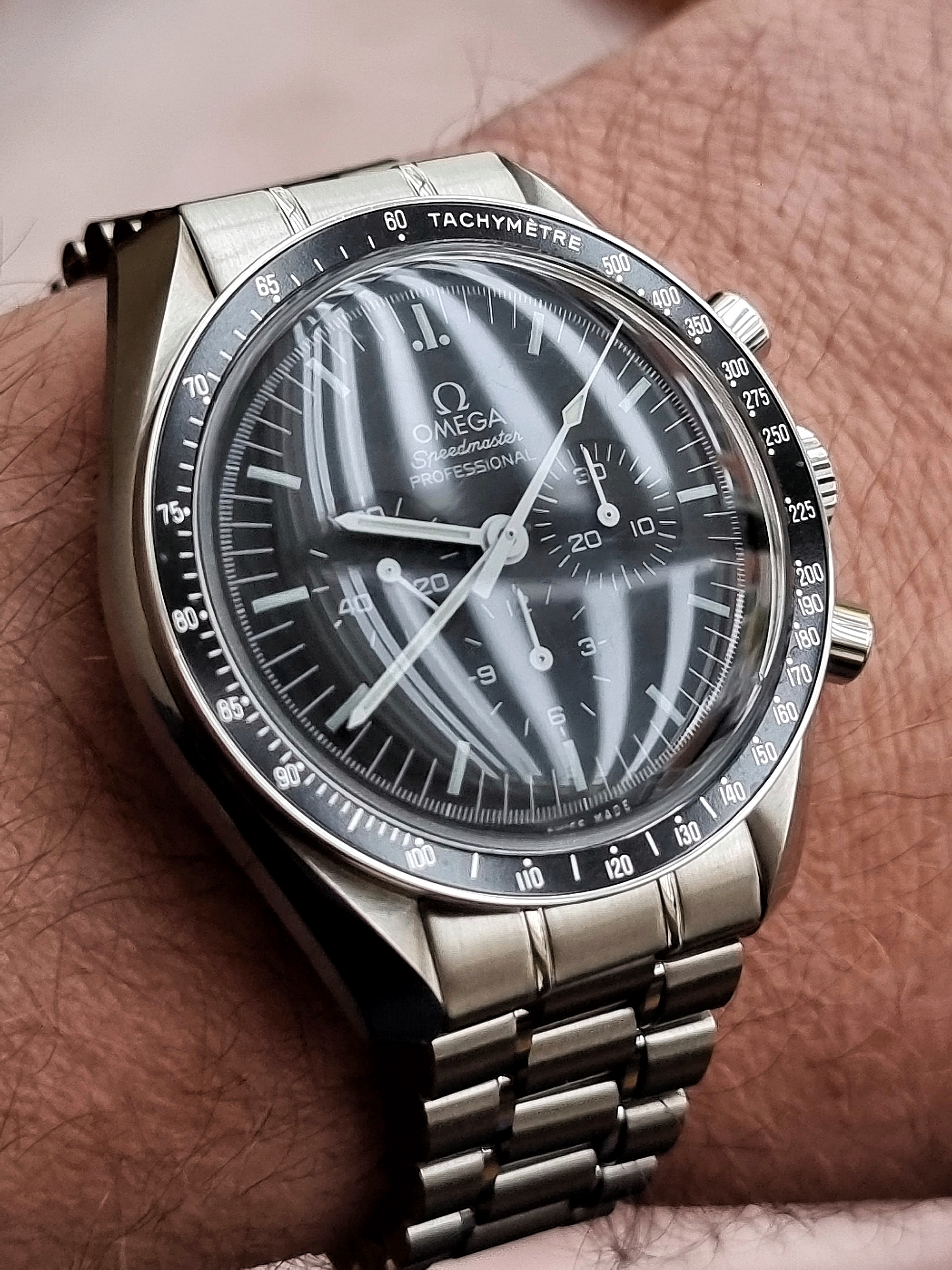

Lekker hoor! Ziet er goed uit! Hoe sluit de band aan op de kast? Zit ie niet losjes? Voelt het solide aan?
Het ziet er echt fantastisch uit.
Ik ga er maar 1 proberen te bestellen, dan kan de 1171/633 ook de deur uit.
Hier precies zelfde, wat issues met de 1171 gehad… houd me op de hoogte!
Past perfect eigenlijk, geen speling bij mij tussen kast & band.
Band werd erop gezet door AD, dus geen idee of dat een uitdaging is maar zou geen problemen mogen geven lijkt me.

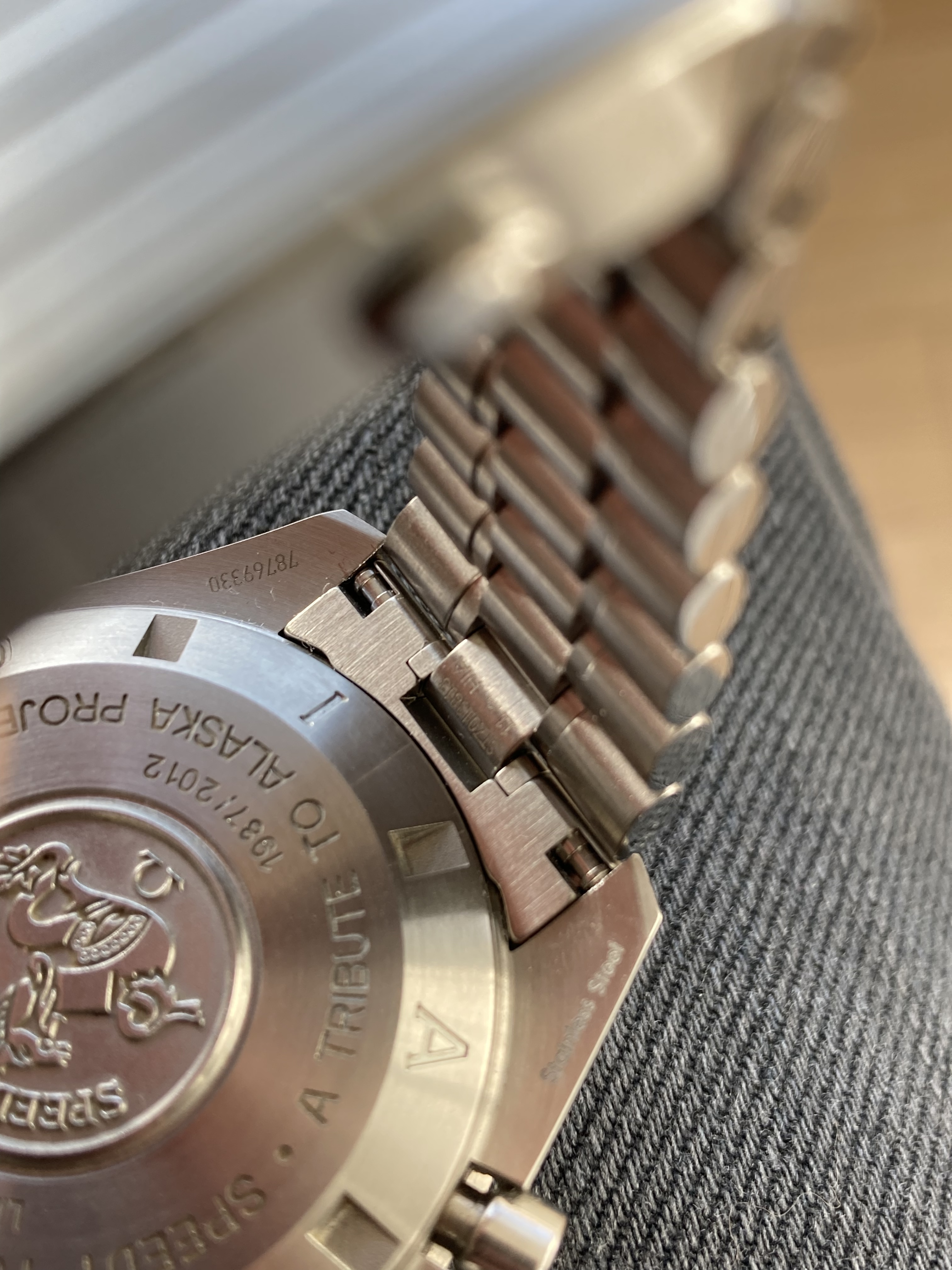

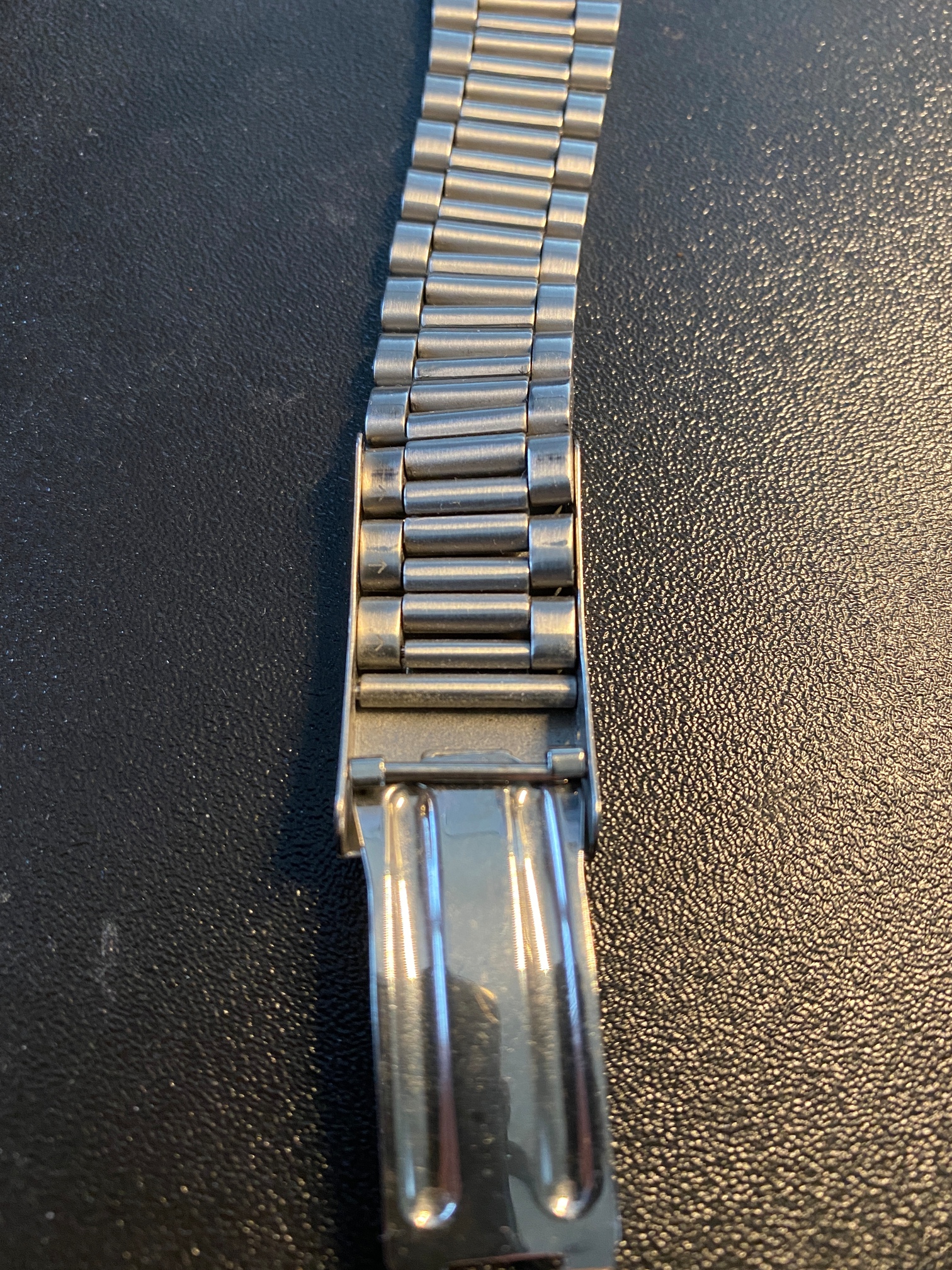

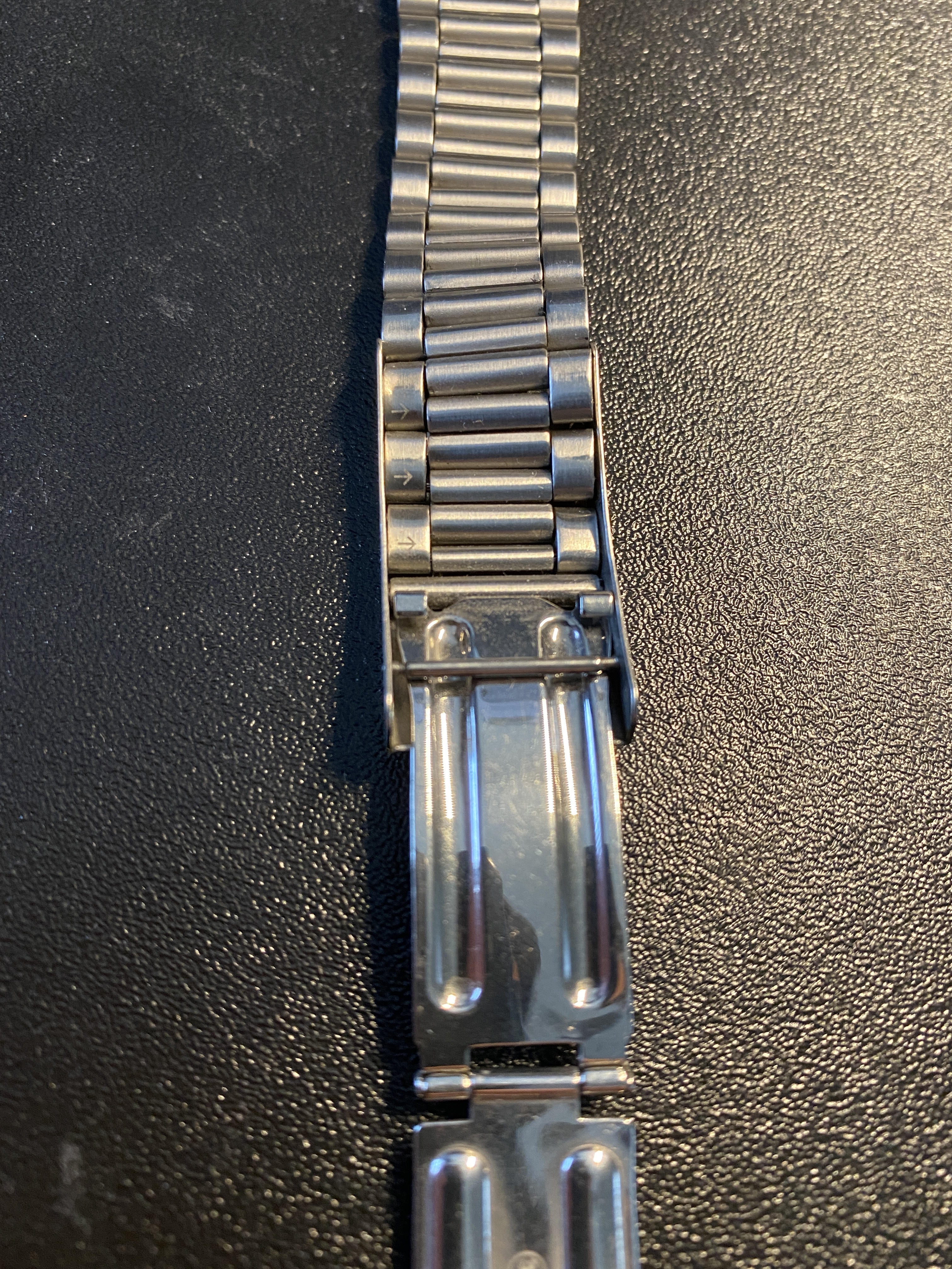

Heb nu al een paar keer gehad dat de 1171 is los geschoten bij de clasp… wat erin heeft geresulteerd dat de Speedmaster op de grond is gevallen… (gelukkig wel op de mat). Om die reden durf ik het niet meer aan om de Speedmaster op de 1171 te dragen
Ziet er strak uit! Bij welke AD heb je dit laten doen? @Watchstick_81 toevallig al ervaring met de 3861 band op andere Speedmasters?
Das wel echt balen! Nou is deze band natuurlijk qua ontwerp een aantal jaartjes ouder dan de moderne banden, maar hij moet natuurlijk wel gewoon vast blijven zitten. Lijkt erop dat jij een maandagmorgen exemplaar hebt.
Ik geniet er nog steeds met volle teugen van, maar vind het ook wel lekker om soms over te stappen op de US1450.
Dat is zeker waar, ik hou van de vintage looks en het gerammel, maar niet als die loslaat. Zie onderstaande foto’s, heb geprobeerd de boosdoener vast te leggen (eerste foto vast, tweede foto los). Het lijkt erop alsof ie er niet meer goed omheen klempt… is hier iets aan te doen? Even langs AD om te vragen of die het iets om kan buigen?
Hopelijk kan iemand hier er iets zinnigs over zeggen, als het om techniek gaat moet je mij negeren…
Kan in 30 seconden opgelost worden.
Vertel!
Push pin er uit. Passend pinnetje (spijkertje) zelfde dikte als push pin door de beide oogjes. Met tangetje voorzichtig aanknijpen.
Band weer monteren.

Dit had ik ook bij mijn 1171. Durfde hem niet meer te dragen en voor dat geld direct weer verpatst.
