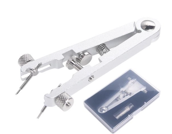

Dank voor je antwoord. Maar, het moet toch schadevrij kunnen zou je zeggen? Hoe krijgen anderen dit schadevrij voor elkaar dan?
Precies dezelfde als die jij hier toont. Zwart met witte stiksels!
Het gaat bij mij ook wel schadevrij. Maar je hebt altijd de kans dat ie losschiet en dat ie dan langs de binnenkant sleept.
Volgens mij heb jij een vorkje aangeschaft.
Daarmee kan je maar 1 kant van de pushpin indrukken. De andere kant blijft daarmee helemaal uitstaan en krast dan aan de binnenkant van de lug.
Ik gebruik zelf zoiets:
Screenshot 2024-09-25 130059
Daarmee kan je beide kanten van de pushpin indrukken. en dus de endlink er uitdrukken zonder dat de pins contact maken aan de binnenkant.
Troostje met de gedachten; dit werkt ook k*t. Wellicht omdat ik geen fatsoenlijk tangetje gebruik maar kan nergens een normale vinden.

Eraf halen is makkelijk, de band erop maken is lastiger. Ook met tools
Als extraatje wat polyimide tape op de onderzijde lugs plakken. Dan heb je er in ieder geval alles aan gedaan om het te voorkomen :ok_hand:t2: en mocht dat alsnog niet werken “c’est la vie”
Jij pakt de dremel erbij?
Thanks allen. Tooltje is inmiddels binnen en heb even op m’n Tissot geoefend. Viel toch wel tegen vond ik. Nou had ik niet de moeite genomen deze af te plakken en heb ik wat krasjes opgelopen (op m’n Tissot boeit me dat niet) maar ga het de volgende keer met afplakken proberen alvorens ik aan de Speedy begin :stuck_out_tongue:
Jouw Bergeon is in ieder geval de goede maat voor de Speedmaster. Was het wel de goede maat voor de Tissot? Als dat niet zo is dan kan het betekenen dat het makkelijker zal gaan op de Speedmaster.
Ik zelf druk met de Bergeon de pushpin naar binnen en probeer dan de metalen band aan die kant op te tillen. Dus ik trek niet de band omhoog met de Bergeon, want dan heb je kans dat de pin terugschiet.
Het is wel een beetje een spastische beweging die je moet maken. En de Bergeon onder spanning houden, en het horloge vasthouden, en de band tussen de lugs uittillen.
