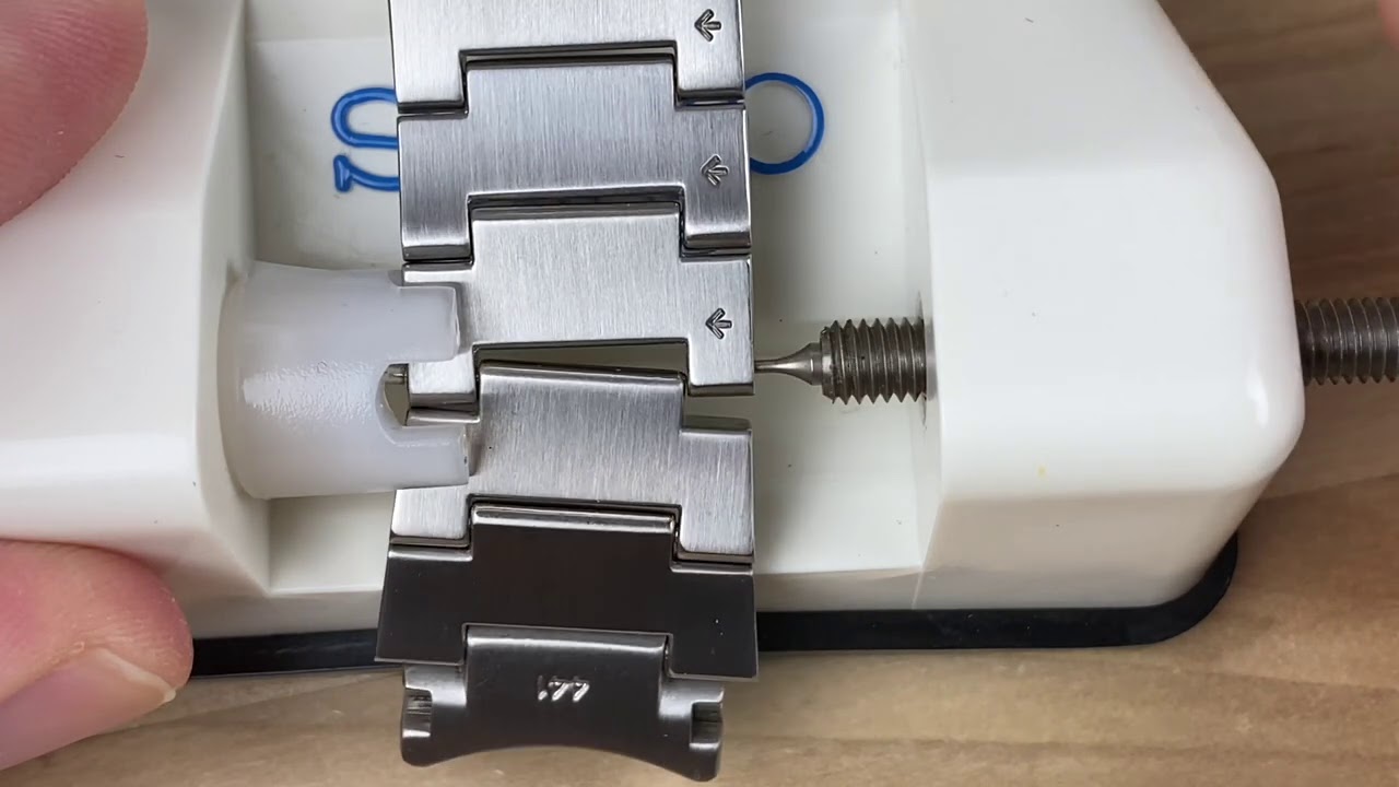

Voor de meelezende klussers, het helpt als je goed meet en splitpennen van 0,945 zijn dus niet 1 mm en passen dan ook niet. … :stuck_out_tongue_winking_eye: 0,9mm past wel en er was zelfs een van 0,8 nodig maar die was ook besteld. Aldoende leert men.
Zo`n apparaatje kennen jullie wel, handig voor het uitdraaien van pennetjes !
Als je van een van de reservepennen de stift eraf knipt kun je die omdraaien en in het zwarte schroefdeel plaatsen. Dan heb je een mooie vlakke dop met een klein gaatje in het midden waar precies de splitpen inpast. Die kun je dan zonder schade aan je dure band ( ipv hameren tot hij erin zit ) vlak erin draaien.
Seiko heeft nog iets beters bedacht maar vraagt daar € 80,- voor…
SEIKO S-926 Multiple Watch Band Sizing

Die ken ik zeker! Ik heb al menig pinnetje hiermee gebroken haha.
Mooie tip! Dank je wel. Wat doet die Seiko S-926 dan anders? Of gewoon beter gemaakt?

Klemt beter vast en dat lijkt inderdaad handiger
[Seiko Pin and Collar bracelet sizing with Seiko s-926 tool (no talking)] filmpje
