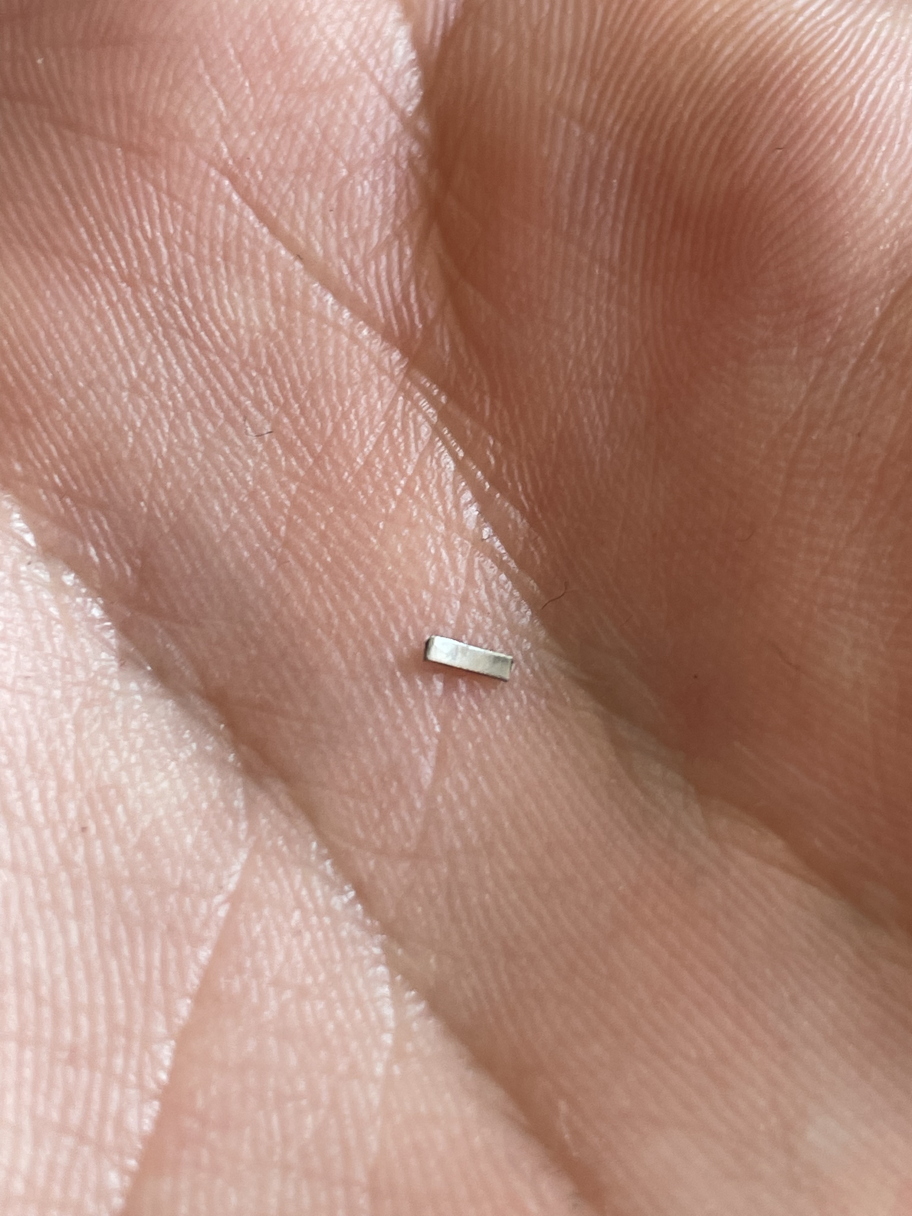

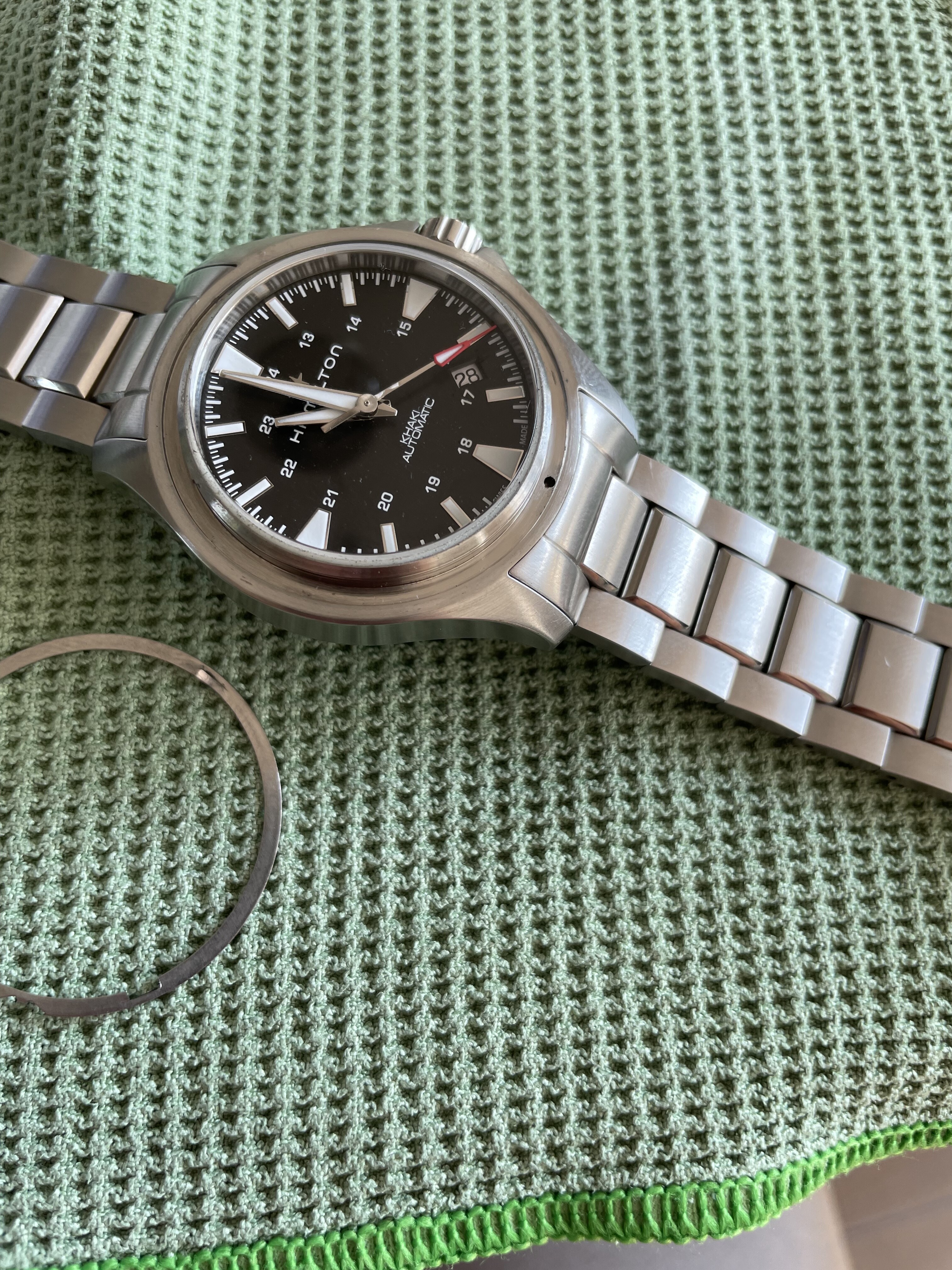

Vandaag heb ik de bezel erafgehaald en kwam het volgende probleem tevoorschijn:
Een van de veertjes is afgebroken en lag blijkbaar los onder de bezel, vandaar dat hij soms vaster en losser draaide. Daarnaast heb ik alles even goed schoongemaakt.
Zijn dit merkspecifieke veren of zijn die generiek te krijgen met een bepaalde kastmaat (in dit geval 40mm)?

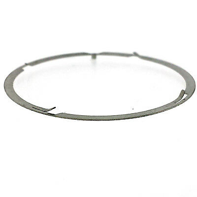

Gezien het ‘pinnetje’ en de opstaande randjes lijkt me dit hetzelfde systeem als wat o.a. Tag Heuer gebruikt. Cousins verkoopt deze (zoekwoord ‘bezel click spring’). Je zult wel even met een schuifmaat de binnen- en buiten diameter moeten nemen. Volgens mij zijn degene voor oudere Seamasters ook hetzelfde. Seiko heeft een vergelijkbaar systeem, maar dan met twee pinnetjes.
Als het niet lukt met iets generieks zou ik een mailtje sturen naar Swatch group in Eindhoven. Hoewel ze het misschien niet heel leuk vinden dat je zelf iets aan het repareren bent, zijn ze in mijn ervaring meestal coulant en vriendelijk.
s-l400
Die heb ik inderdaad ook al bekeken, maar de diameters of diktes komen vaak niet overeen met wat in de Hamilton zit…
