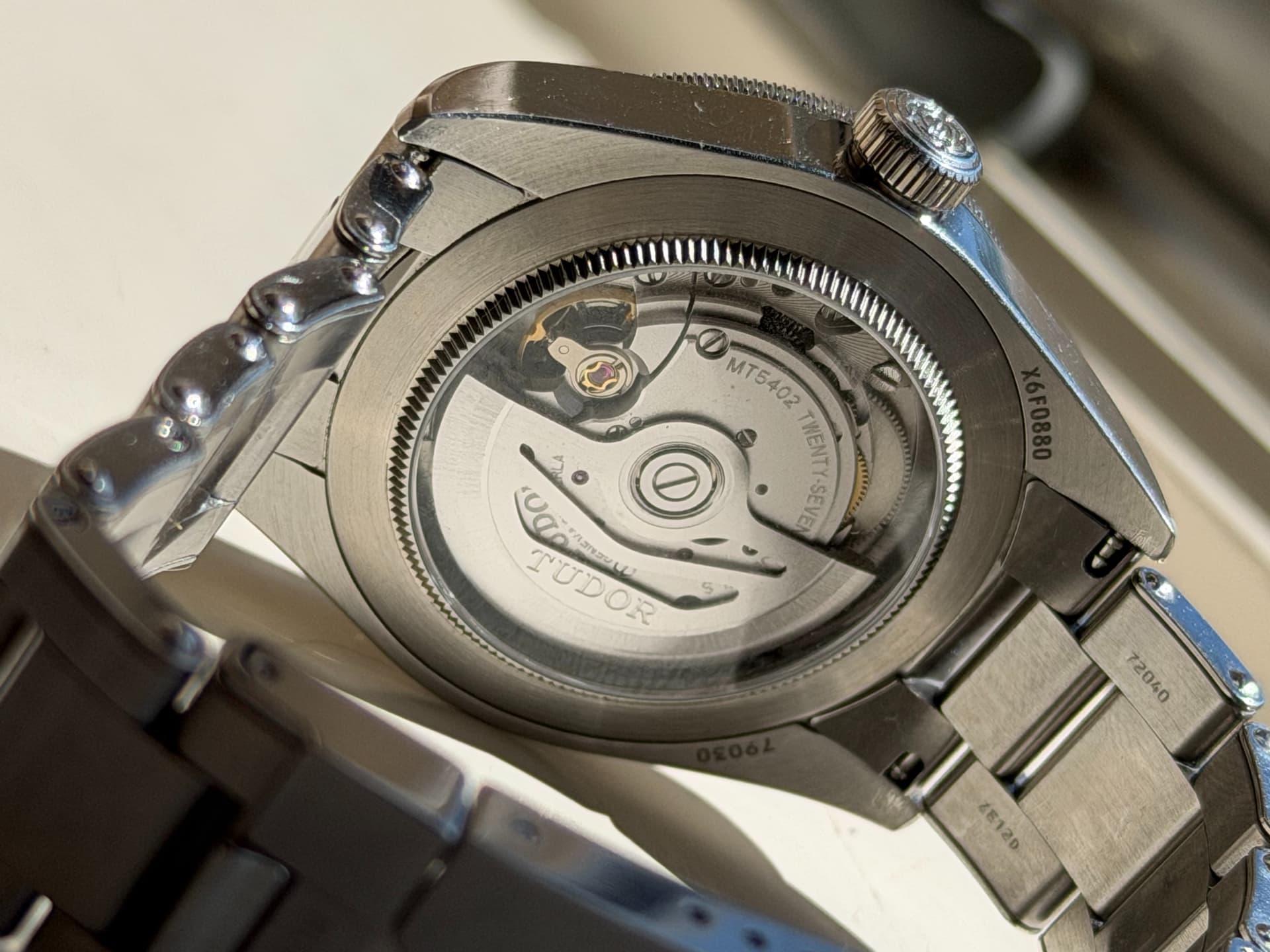

Spiralwinder zichtbodem voor mijn Tudor BB58
Na de laatste verschuiving in mijn collectie kwam ik ineens op het punt dat ieder van mijn 4 horloges een gesloten caseback hadden. Nu ben ik voor een groot gedeelte deze hobby begonnen vanwege de interesse in de techniek, dus dit voelde als een gemis.
Dit creëerde (jullie vast bekend) direct wat onrust. Misschien iets verkopen, en op zoek naar een mooie handwinder met interessant uurwerk?
Ik heb mezelf gelukkig kunnen bedwingen, want onderaan de streep ben ik hartstikke blij met mijn huidige collectie.
Daarnaast vond ik gelukkig een oplossing: Spiralwinder maakt zichtbodems voor de BB58, en laat dat nou net ‘de constante factor’ in mijn collectie zijn.
Ik heb hem besteld, en de kwaliteit is me positief opgevallen. 200m water resistance blijft van kracht, en het lijkt of hij origineel zo uit de fabriek had kunnen rollen. Daarnaast voegt het geen extra dikte aan de kast toe. Dit uurwerk van Tudor is misschien niet het meest mooi gedecoreerde uurwerk dat ik ooit heb gezien (understatement), maar de charme zit hem wat meer in de eenvoud.
Al met al: een leuke toevoeging aan mijn Black Bay 58, en ik kan Spiralwinder aanraden. De meegeleverde tools om de caseback te openen waren in mijn geval niet toereikend. De plastic tandjes braken direct af. Dit staat niet in verhouding met de topkwaliteit van het product zelf.
Hieronder wat plaatjes: ik ben benieuwd wat jullie vinden. Ik zie dat ook een geliefde aankoop is van Speedmaster-eigenaren.

Ziet er goed uit!
Nice! Kende dit nog niet voor de 58
mooie aanvulling inderdaad :+1:t2:
Leuk :+1:t2:
Mijn beste,
Ziet er goed uit!!
Nog niet eerder gezien!!
Ik wens je er een kijklustige tijd mee.:watch:
Ziet er mooi uit! Ik wist nog niet dat deze casebacks voor onder meer de BB58 bestonden.
Ik heb er ook eentje voor de oude seamasters als ik nog eens een peter blake of bond of iets anders uit die generatie aanschaf.
Kwaliteit is inderdaad top.
Ondanks afbreuk aan de diepte rating zou ik er zelfs eentje op mijn planet ocean willen. Maar die hebben ze helaas niet.
Leuk dat zoiets kan, geniet het zicht!
Maar voor die
zou ik toch aanraden een druktest uit te laten voeren, zeker wanneer je dezelfde pakking hebt gebruikt bij het verwisselen van de caseback.
Ziet er geinig uit maar fabrieksgarantie ben je ook kwijt neem ik aan?
Prachtig hoor en wat een top idee!
Tof :ok_hand:. Wist niet dat dit kon, hoewel de 925 natuurlijk ook is uitgerust met een zichtbodem
Heb hem laten testen, en er werd een nieuwe pakking meegeleverd.
Het scheelt dat hij daar over een week uitloopt. En dan alsnog zou ik me afvragen, hoe zouden ze dit ooit zien als ik bij service de originele caseback gewoon terugplaats?
:+1:
Het ziet er goed uit.
Hier ook fan van Spiralwinder. Mijn 1861 in de 2020 Speedy is echt het aangluren waard! En het maakt het horloge bijna een mm dunner. Let wel op bij montage, dat je de pakkingen invet; en beslist een wd-test uitvoert. Mijn Speedy kwam er aanvankelijk niet doorheen - tikje strakker vastdraaien en het lukte wel.
Geen idee maar ik zou het bij een luxe horloge zoveel mogelijk origineel houden.
Op een noodzakelijk half-link na dan :sweat_smile:
Ieder zijn ding natuurlijk. Deze zal vanwege emotionele waarde niet uit de collectie vertrekken, dus dan maak ik hem het liefst volledig naar mijn smaak. En een caseback is zo weer gewisseld.
