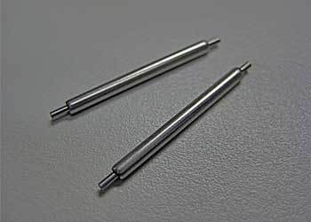

Allen, ik zit te worstelen met de spring bars van mijn Ventura v-TEC Alpha.
Zien eruit als op het plaatje. Geen mogelijkheid ze anders te benaderen dan van de achterkant van het horloge. Ik kan induwen wat ik wil… Maar geen tot nauwelijks beweging. Ruimte om ze kapot te knippen heb ik ook niet echt… Wat nu? Alle tips zijn welkom.

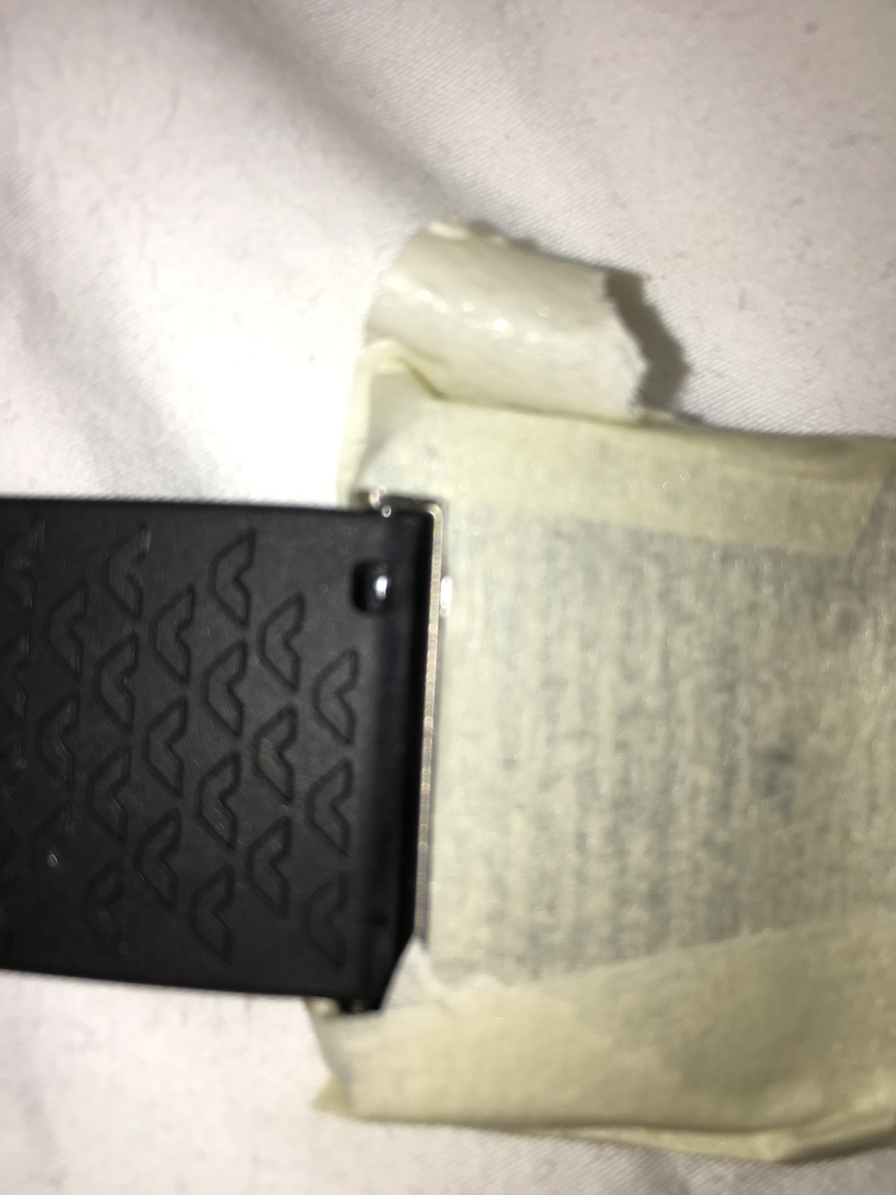

Dit gaatje dat in beide helften van de rubber band zit op de spring bar vermeldde ik nog niet: moet ik daar iets mee doen? Sorry voor het inpakken van de Ventura…

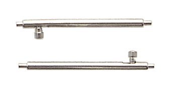

dat gaat je zat er voor een zgn “brady bar” een pushpin met een zijstukje
waardoor je de band eenvoudig kunt verwisselen.

misschien zitten die “pikkies” nog gekanteld onder het rubber ?
( maar goed dat dit “jargon” niet verkeerd begrepen wordt door de gemiddelde WIS )
Kan idd voorkomen dat de pikkies onder het rubber zijn geschoten. :laughing:

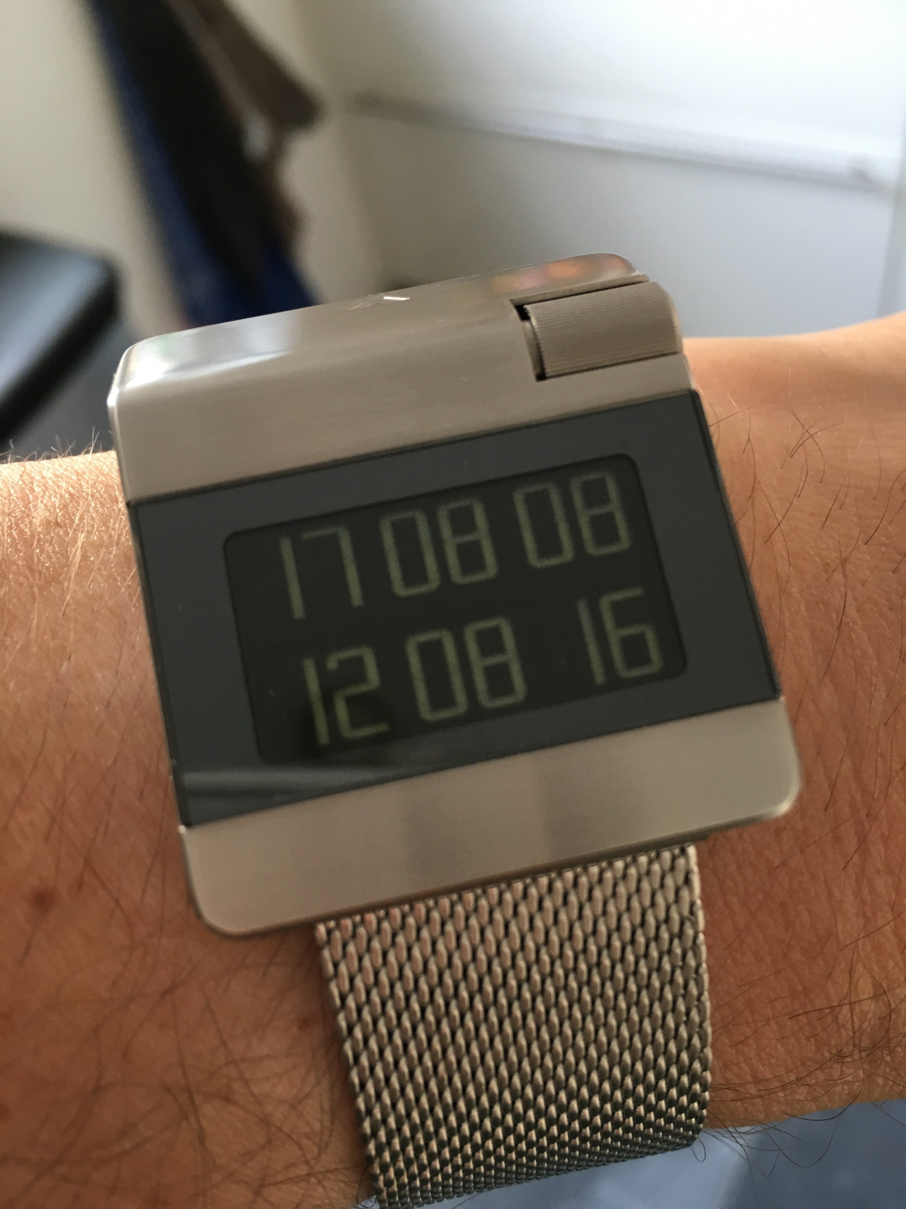

Done. Wiegand Bruss in Utrecht (nog dank voor de tip hier) had ze er zo af! En de spring bars zijn nog heel en functioneel!
Pikkies, of de internationale vertaling; ‘speedpins’ zitten vaak standaard op oa Jlc banden. Zijn bedoeld om snel en zonder tools banden te wisselen. Mooi om te zien dat t uiteindelijk gelukt is.
Het resultaat:
