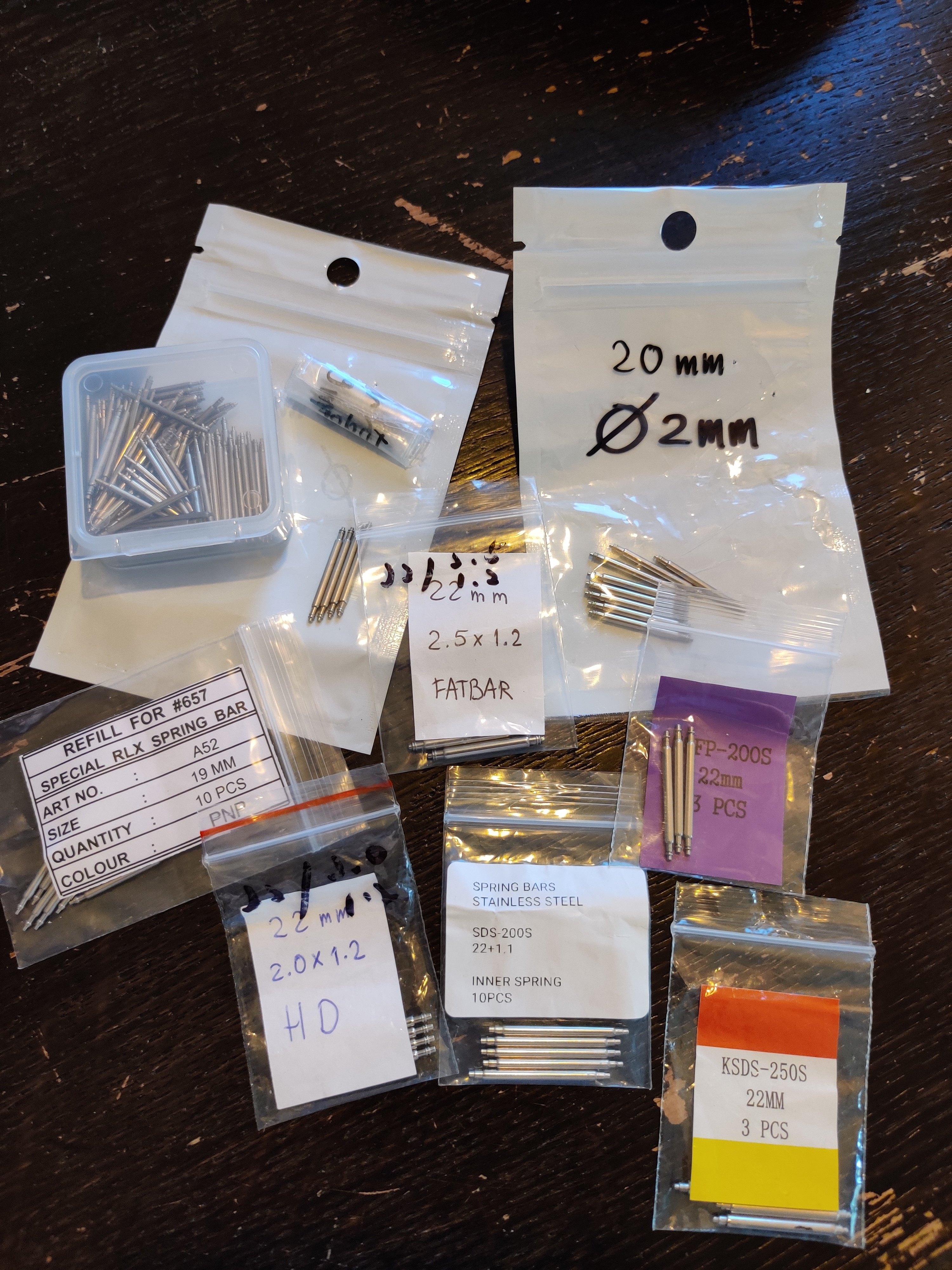

Grr… Ik zie zakjes met oneven aantallen :face_with_symbols_over_mouth:
Daar bestel ik er dus altijd 2 van :hugs:
Maar als ik er dan 1 vervang heb ik weer een oneven aantal. Ik vervang ze dus ook altijd per 2 :grimacing:
Bij Watchgecko/Geckota is de minimale bestelhoeveelheid 3 stuks inderdaad :expressionless:. Ik bestel nu meestal bij Cousins, vaak goedkoper en gelijk 10 stuks :grin:
Ik herkende de zakjes al haha.
:sweat_smile: een vorm van OCD die ik nog niet kende … ik heb er wel een paar extra voor het geval dat, maar wat betekent de 2.0 x 1.2 HD op het linker zakje ?? en waar zijn al die types dan zo verschillend voor nodig ?
Een korte cursus is welkom wat mij betreft :grimacing:
Die zijn voor Seiko duikers, de verkoper noemt ze Heavy Duty. De standaard Seiko spring bars hebben een diameter van 2.5 mm, met een tip van 1.1. Deze zijn smaller, dus passen beter in banden die niet voor de standaard ‘fat’ bars zijn gemaakt. Door de 0.1 mm bredere tip zitten ze strak in de lughole, wat de speling minimaliseert en ‘klikken’ voorkomt.
De verschillende in de spring bars zitten vooral in:
  • Lengte.
  • Diameter van de ‘body’
  • Diameter van de tip
  • Hoe ver ze in/uitveren (voor een stalen band is het fijn als je de spring bar iets verder in kunt drukken)
  • Met of zonder kraagje (voor gesloten vs doorboorde lugholes)
Verder gebruiken Tudor en Rolex bv specifieke stevige spring bars met een extra randje.

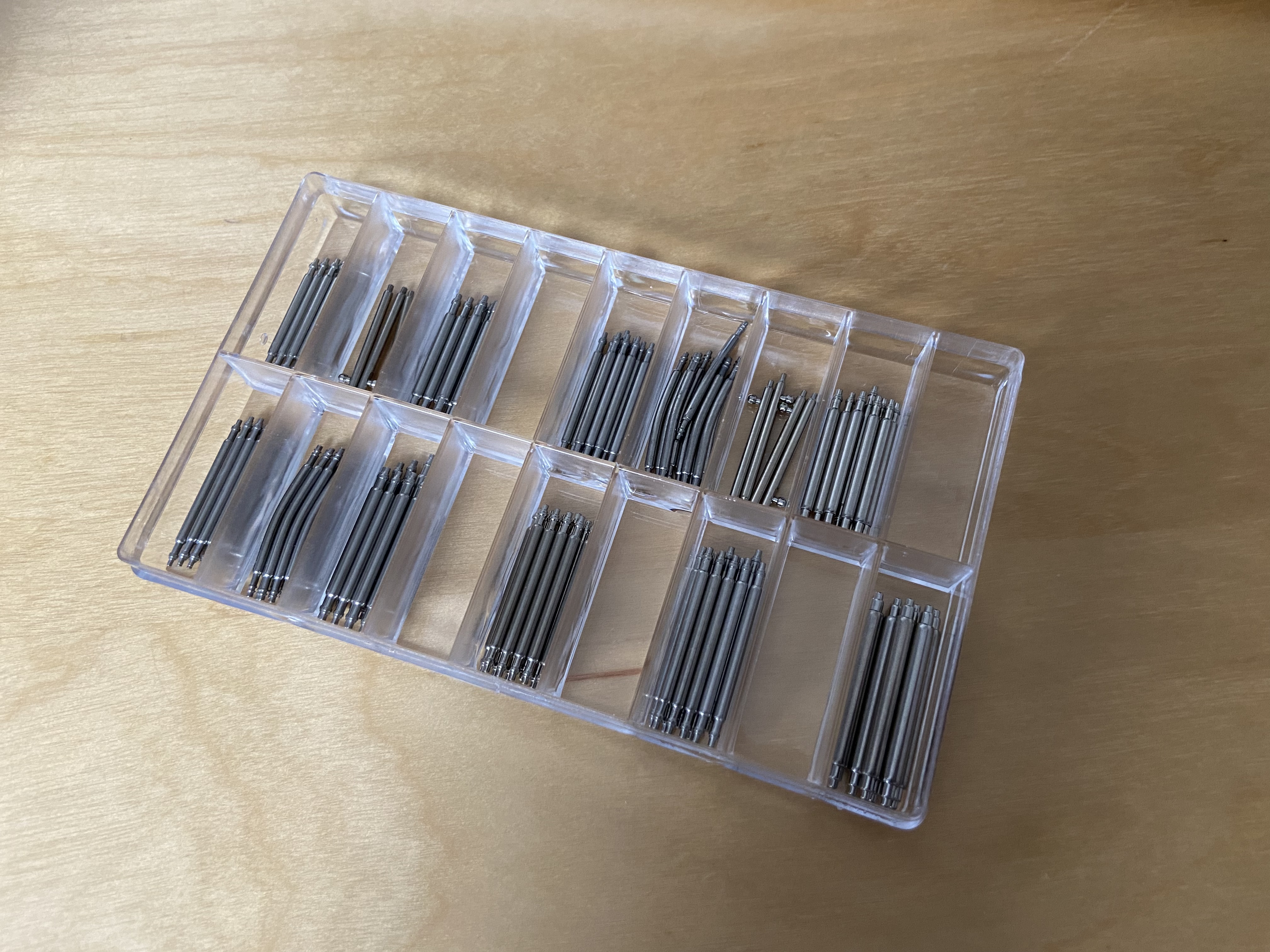

Ik heb er 16 en net even geteld hoeveel extra springbars ik op voorraad heb:

Ik heb wel een redelijk wisselende collectie, ongeveer eens in de twee maanden koop ik iets nieuws waarvoor er dan weer iets moet wijken. Dit is ook voor een deel het overschot aan spring bars wat ik de afgelopen jaren verzameld heb.
Stuur me gerust een berichtje als je er een keer eentje nodig hebt :grinning_face_with_smiling_eyes:
