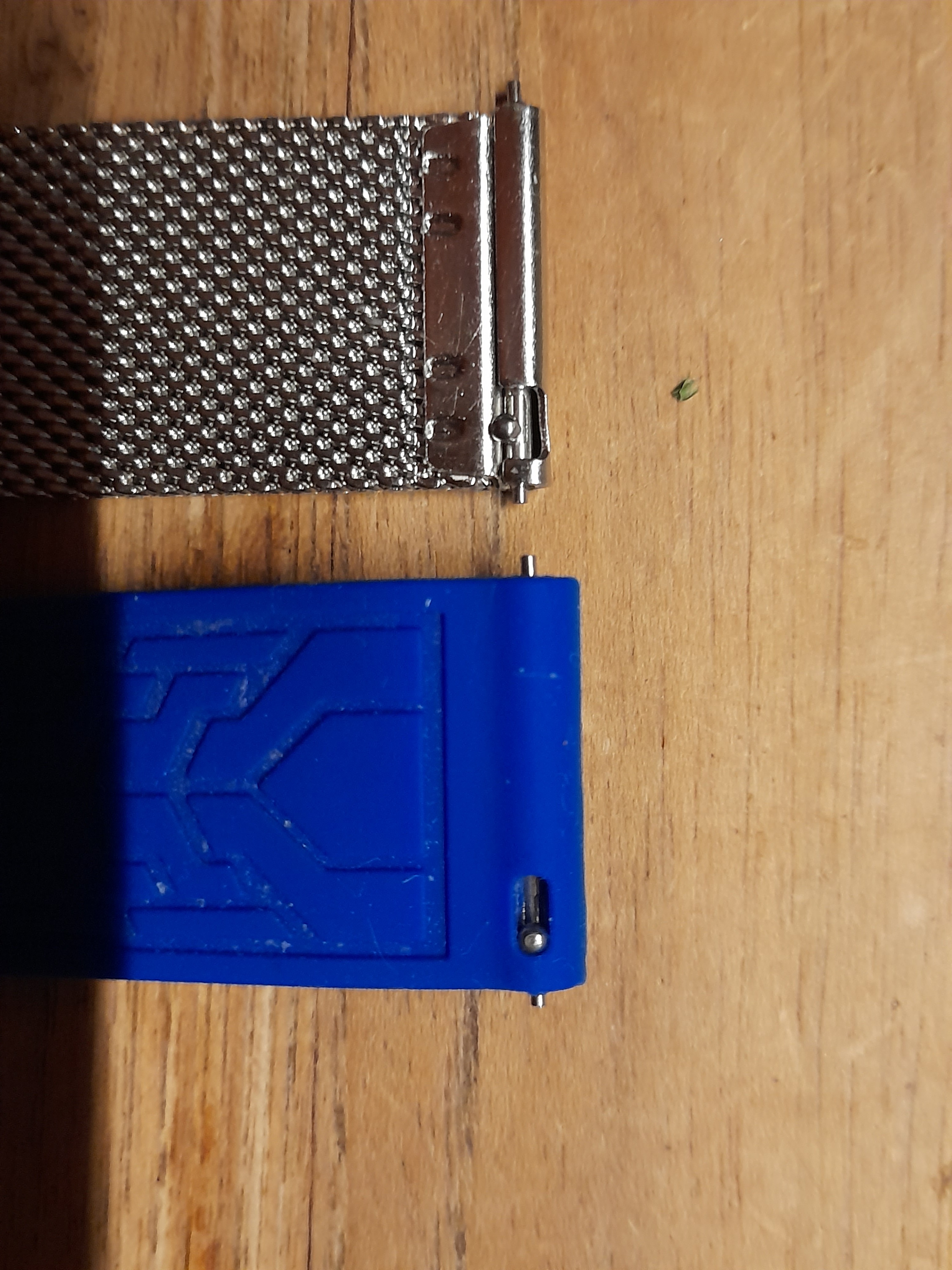

Nee, je kan de meeste wel vervangen:

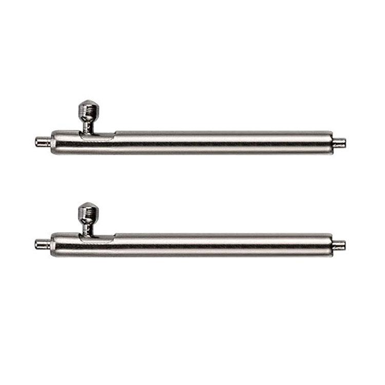

Ook kun je op de meeste qr springbars het “palletje” (bolletje op stokje?) losdraaien en er uit halen. Wel wat gepriegel maar het werkt wel.
Prima voor wat stevigere banden, maar in combinatie met zachte en soepele banden zoals dunne nato/G10 of MN straps zou ik geen quick release pinnen gebruiken.
Bij die zachte geweven banden is mij de kans te groot dat het pennetje voor het intrekken van de pin in de kast aanhaakt in de stof en de boel losschiet.
Bij leer, rubber of staal, geen probleem en bij niet doorgeboorde gaten een uitkomst.

Dat zeg ik nergens, ik had het over het vervangen van QR pins.
Ik heb het gedaan, zonder schade, maar met veel
door het losdraaien van het palletje. Op manier heb ik ook een nieuwe er in gezet. (Een van de pins veerde niet meer).
Er zullen er ongetwijfeld bij zitten waarbij het niet mogelijk is (vandaar dat ik het over “de meeste” had) maar onzin is het zeker niet.
