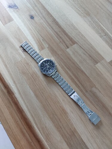

Ik ben gisteren een springbar verloren van mijn Seiko horloge. Hoe meet ik de maat en waar kan ik deze het beste kopen? Zijn er hier misschien mensen die ze verkopen?

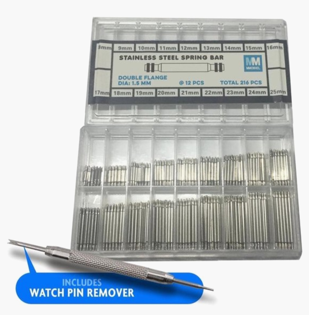

Hiermee moet het lukken.

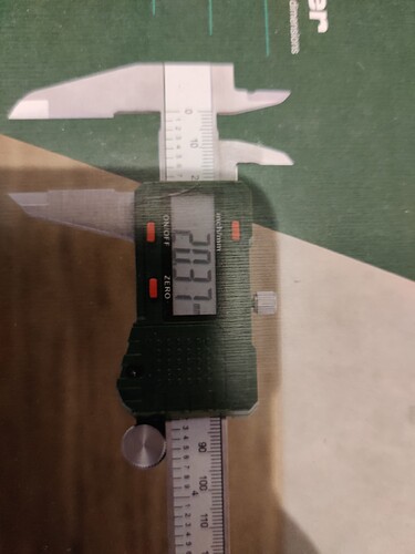

Dank je, maar wat moet ik opmeten? Hoe is de maatvoering van de springbars?
De ruimte tussen de lugs, dus daar waar je de springbar in moet plaatsen.
Het zal in de buurt van 18mm zijn.

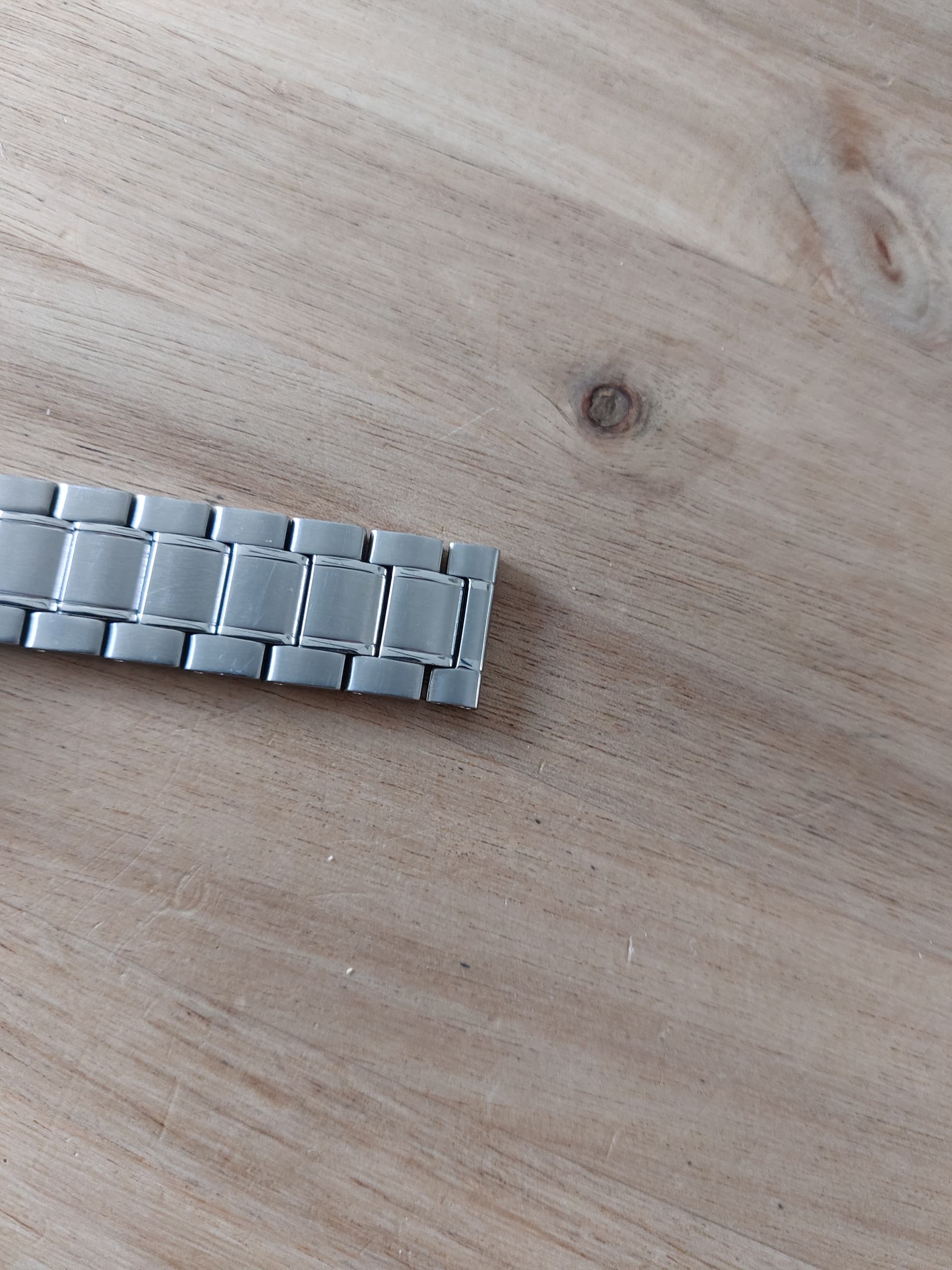

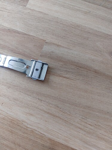

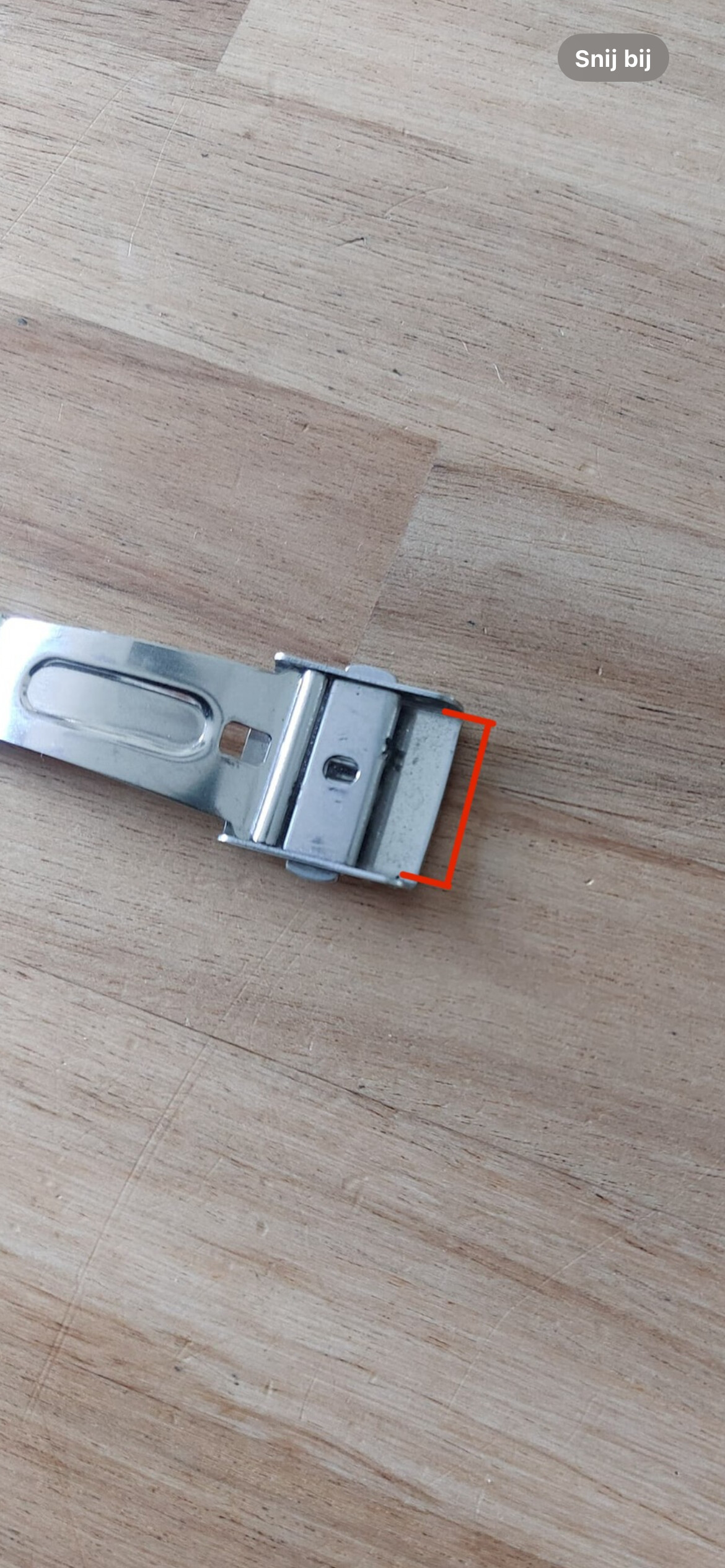

In dit geval niet geloof ik, het gaat om de pin aan de sluiting.
Gewoon breedte van de band aan die zijde meten.

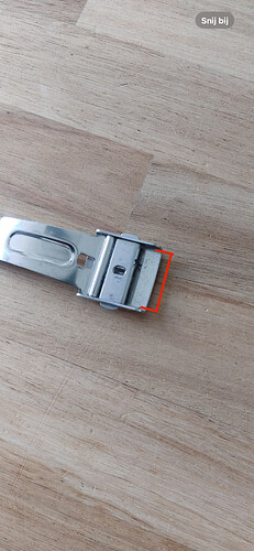

Ja klopt, dan is het dus de ruimte tussen het rechter deel van de clasp.
Dit :point_down:t3: opmeten in mm en dat is de maat
Probeer ook de dikte van het gat waar deze springbar in moet te bepalen. Ze bestaan in verschillende diktes.
Je kan ze overal vinden, van ali tot amazon en evt de gespecialiseerde shops.
Even zoeken op clasp springbar

Even een update, vandaag een nieuwe springbar gehaald bij de juwelier. 4 euro per stuk. Omdat ik er eentje mee had genomen voor de maat moest ik bij thuiskomst beide pinnentjes erin zetten, 1 is dus stukgegaan, niet de nieuwe gelukkig. Omdat ik geen zin heb om weer dat hele stuk te rijden net op internet een setje gekocht met tooltje erbij.
