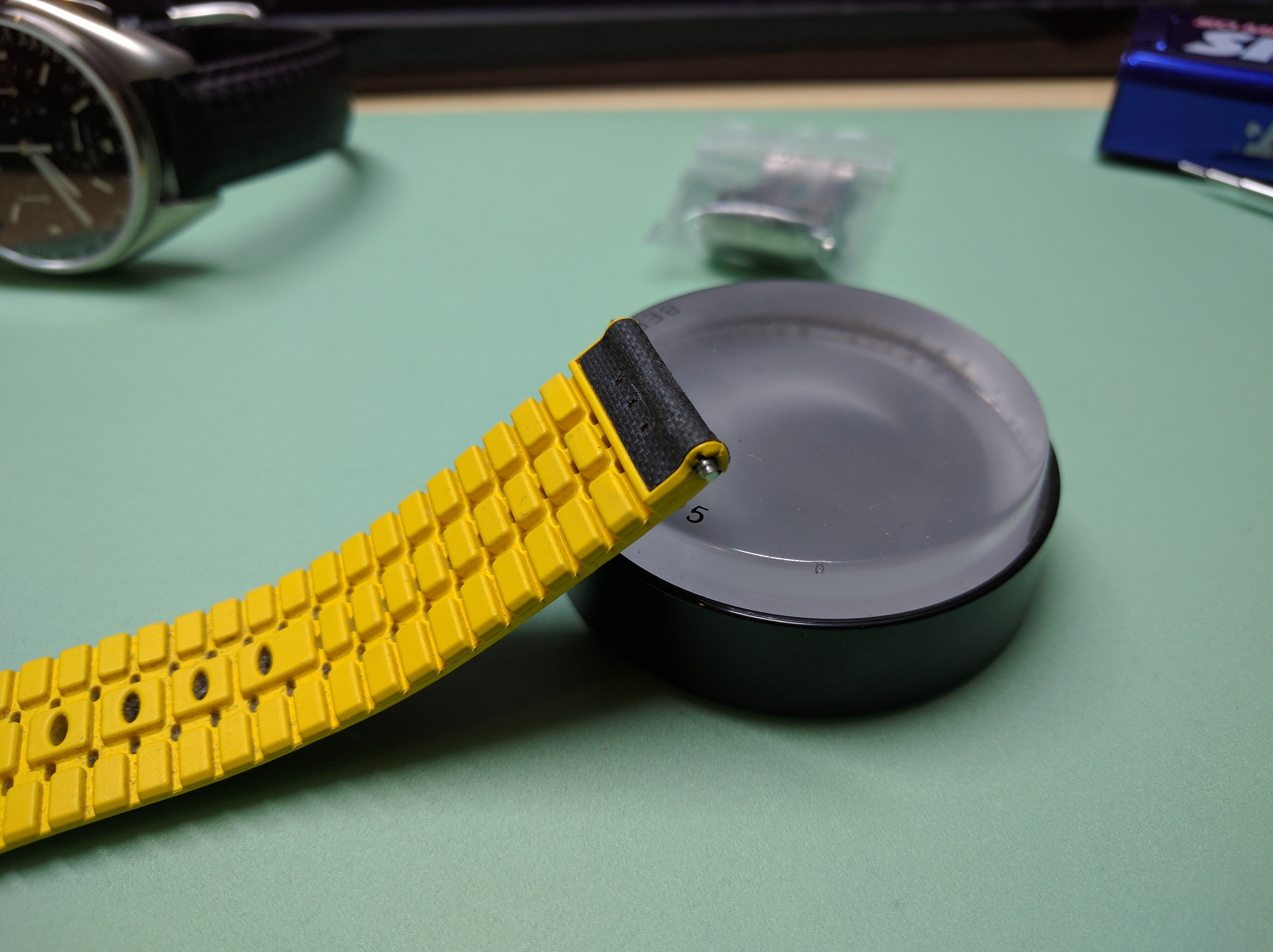

Ik heb hier een horloge welke oorspronkelijk met een stalen band kwam. De stalen band is destijds vervangen door een Hirsch Robby. Hierbij heb ik de originele springbars hergebruikt, dat ging prima dacht ik.
Nu wil ik echter de stalen band weer eens monteren maar ik krijg met geen mogelijkheid de springbars meer uit de Hirsch band. Zit zo vast als een huis.
Inmiddels heb ik andere 24mm springbars die prima geschikt zijn voor aan de Robby en het horloge. Maar de nieuwe springbars hebben iets speling op de metalen band, vandaar dat ik de springbars toch graag zou omwisselen.
Hopelijk heeft een van jullie een briljant idee.
Anders is het een dure les en zal ik de Robby moeten opereren :cry:
Heb je een close-up pic wellicht…?
Foto’tje vanaf de smartphone.
Heb al geprobeerd om met verschillende pins de springbar eruit te drukken. Zelfs als ik hem klem zet in een bankschroef krijg ik er geen beweging in.

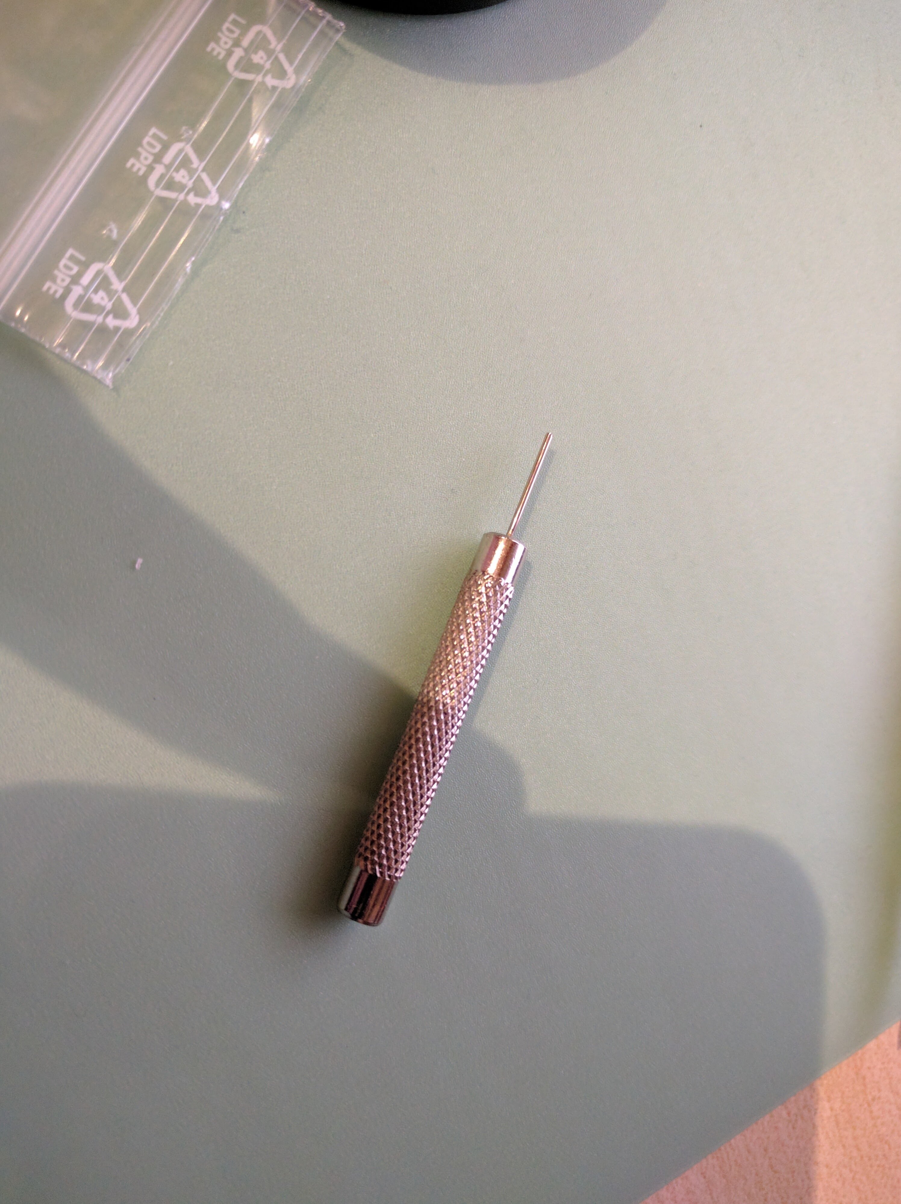

Ik gebruik nu onderstaande aangezien ik mijn Bergeon tool er niet op wil slopen:
Even desinfecteren met Dettol :ambulance:
Maar ik haal op deze manier zelfs dikke Seiko pins uit rubber.
Een klein spuitje silicone spray kan ook helpen.
En de band plat op tafel leggen, dat voorkomt verwondingen :wink:
Dat is perfect. Zorg dat je dat insmeert met zeep. Dan even via de zijkant even in het gaatje proppen onder en boven de springbar door. Daarna zou je de springbar eruit kunnen duwen.

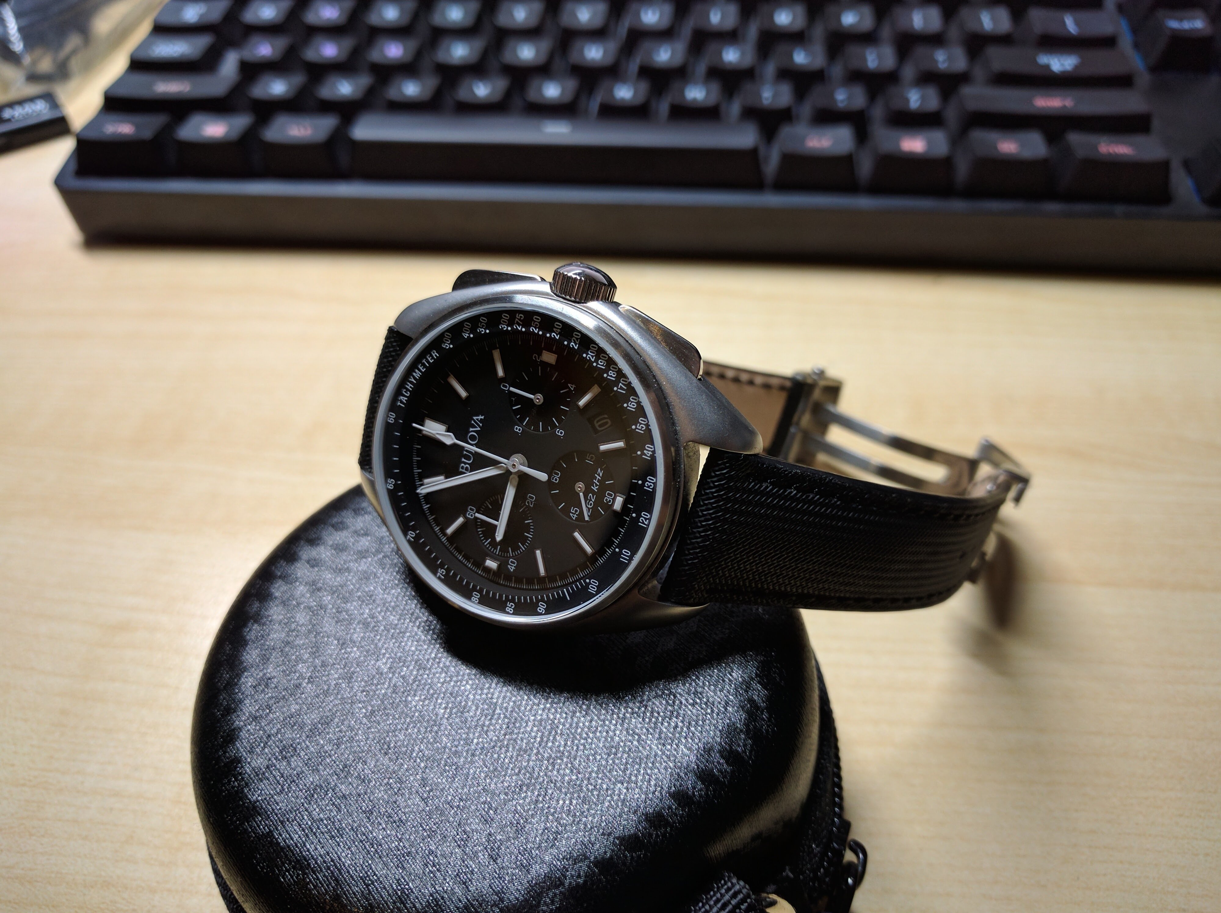

Operatie bandwissel 1 is gelukkig wat beter gelopen.
Bulova Moonwatch omgezet naar een BOB Marino Nytech band met Omega vouwsluiting
