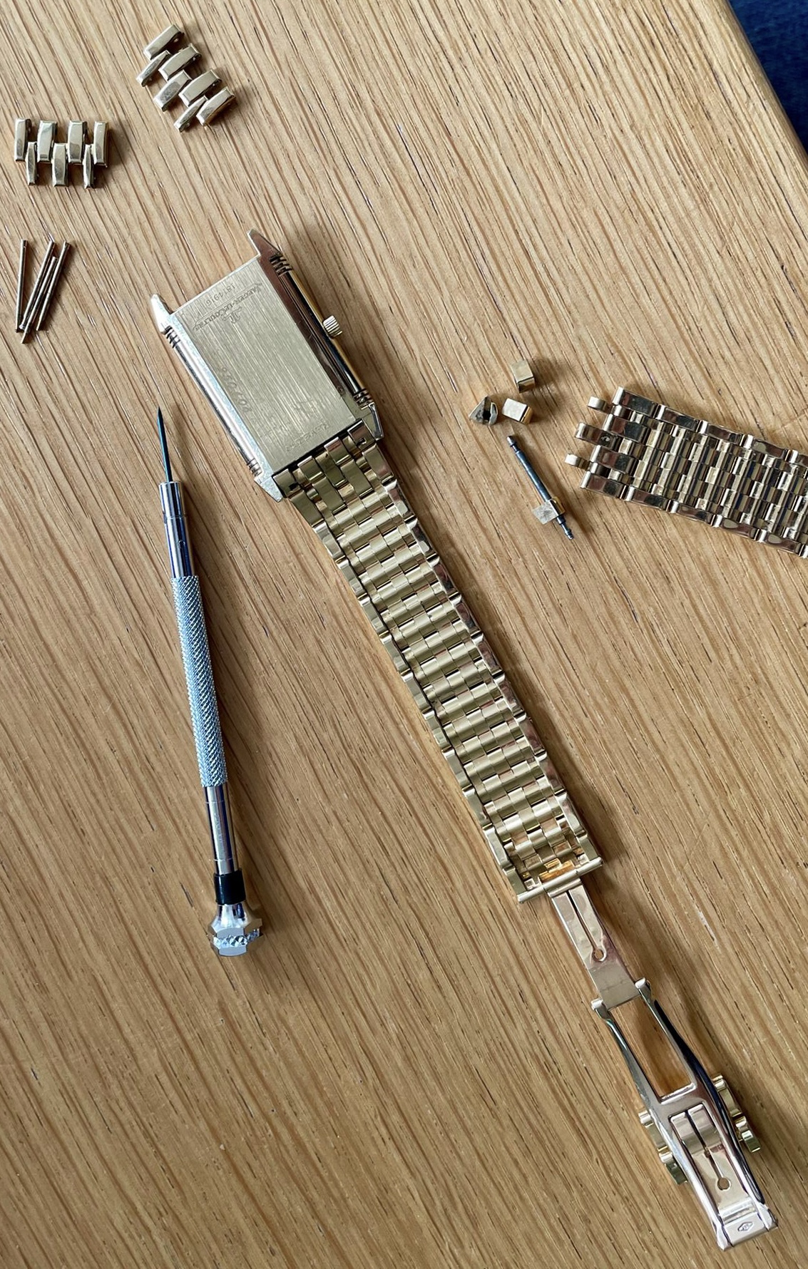

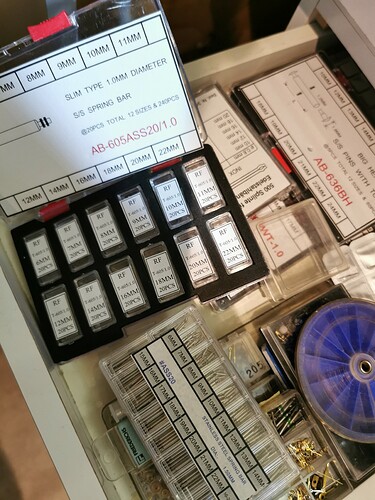

Voor een gouden JLC-bandje zoek ik (liefst binnen Europa) stalen of gouden springbars voor lug size 17mm en (dit is belangrijk) een diameter van precies 1.0mm. Elke variant met ‘schouder’ zou moeten passen, zie de foto.
Blijkt nog reuze lastig te zijn. Geloof dat ik ze alleen op Ofrei.com tegenkwam, maar dan was ik met shipping en eventuele import snel rond de 100 piek kwijt - vond ik toch wat overdreven voor een setje simpele stalen springbars.
Heeft iemand hier misschien de gouden tip? Zou enorm gewaardeerd worden, dank alvast!

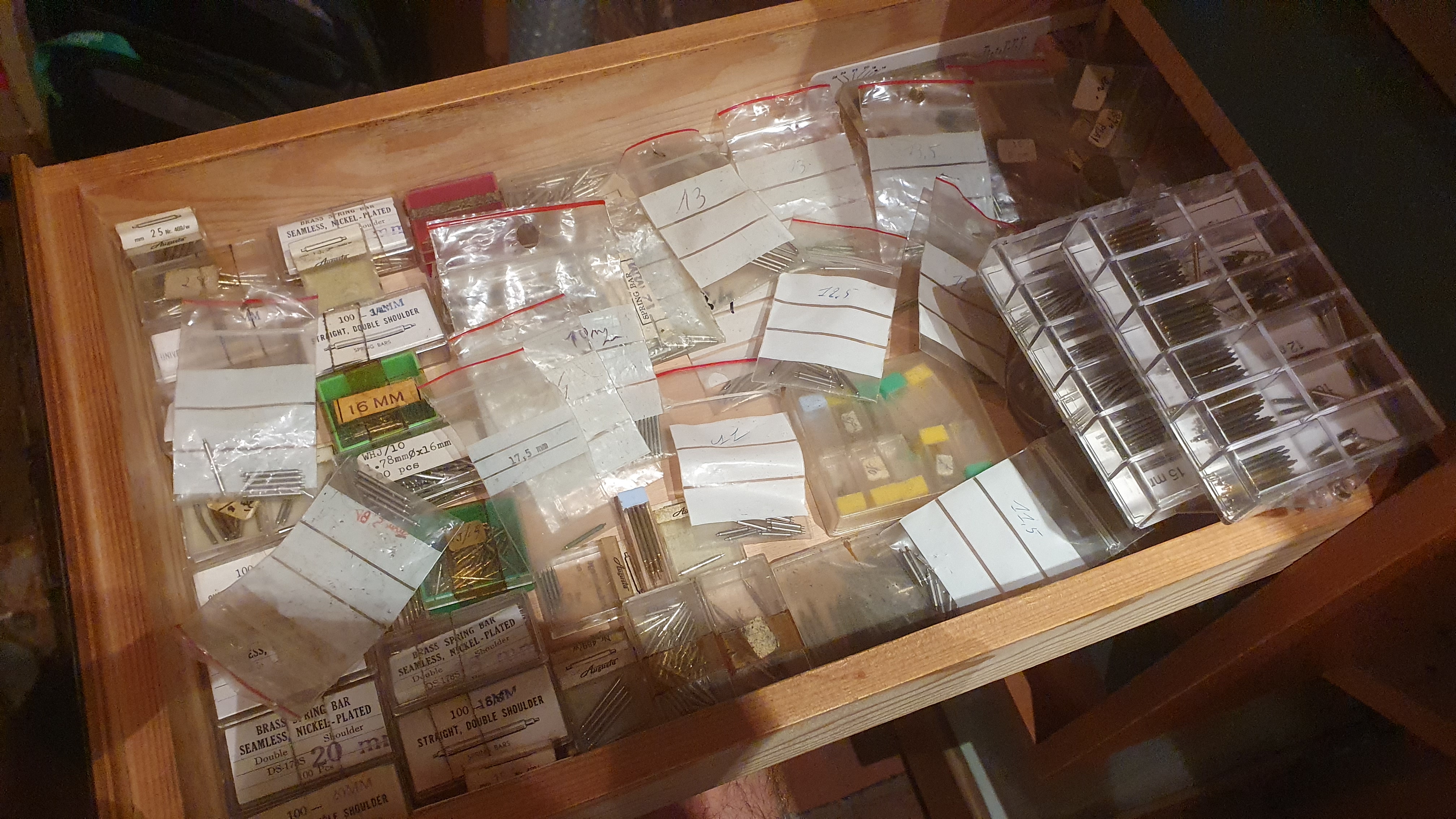

17mm en 1mm… Ik beloof niks maar ik kijk zometeen eens in de erfenisberg. Als ik er heb krijg je ze als vroeg kerstkado.100 euro voor een paar springbars, jezus. :slightly_smiling_face:
Slechts 16 of 18mm😬
Alle soorten maten en types tussen 8mm en 25mm maar enkel 17mm met 1.38 en 1.78mm diameter. Sorry :slightly_smiling_face:

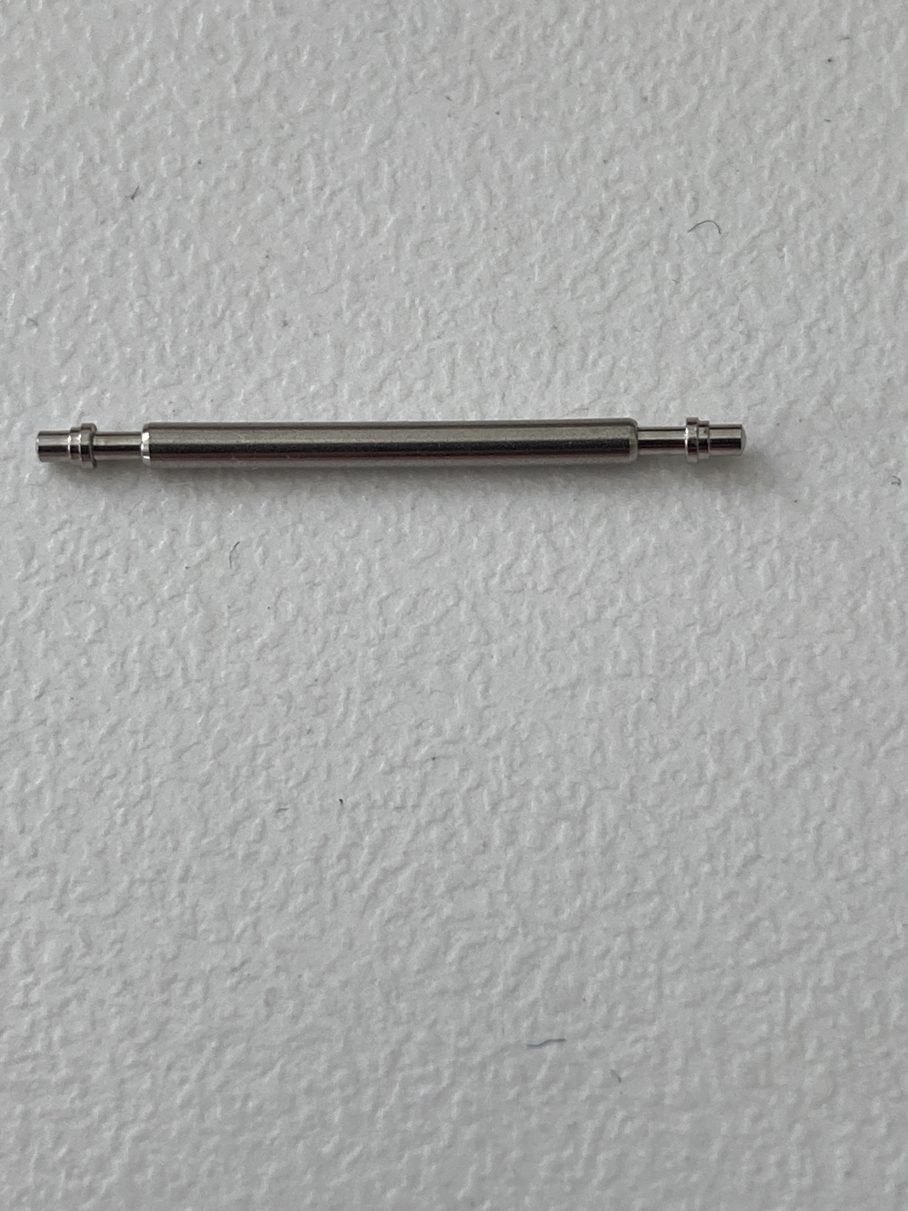

Het 18k bandje is JLC-gemerkt maar heeft geen ‘eigen’ referentienummer. Het pikt alleen springbars met een diameter van 1mm (of dunner uiteraard). Single shoulder lijkt het makkelijkst met plaatsen/verwijderen, maar double zou denk ik ook moeten kunnen.
Dank voor het meedenken maar dit is een heel ander type springbar dan ik zoek.

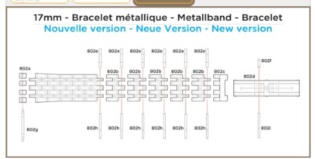

Welke pushpin is er nodig? De aanzet is inderdaad 17 mm maar de andere pennen zijn beduidend korter. 1 mm diameter klopt zeker niet, is minimaal 1,3.

Deze, aan de kast dus.
Bij mijn band is de diameter echt 1mm, heb het nagemeten en getest met springbars van 1.3. Past gewoon niet.

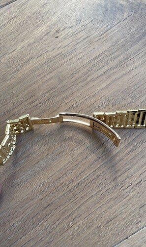

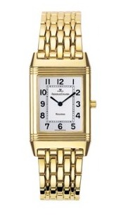

Bandje in het plaatje lijkt trouwens iets anders - bij de mijne zijn alle verwisselbare links vastgezet met 18k gouden schroefjes. Ongeveer zoals bij een Rolex president, maar dan wat slanker.
2f8de34b-08b6-4c0d-acb8-870534fccca3
Deze band geeft JLC op als gebruikt aan de 250,1,08.
Is er ook nog in een nieuwe versie met pennen en huls
2b5ef999-5d51-4d6d-9bf7-0b0ce9483cb2
Maar ken hem zelf niet met schroefjes, is de band wel van dit type Reverso?

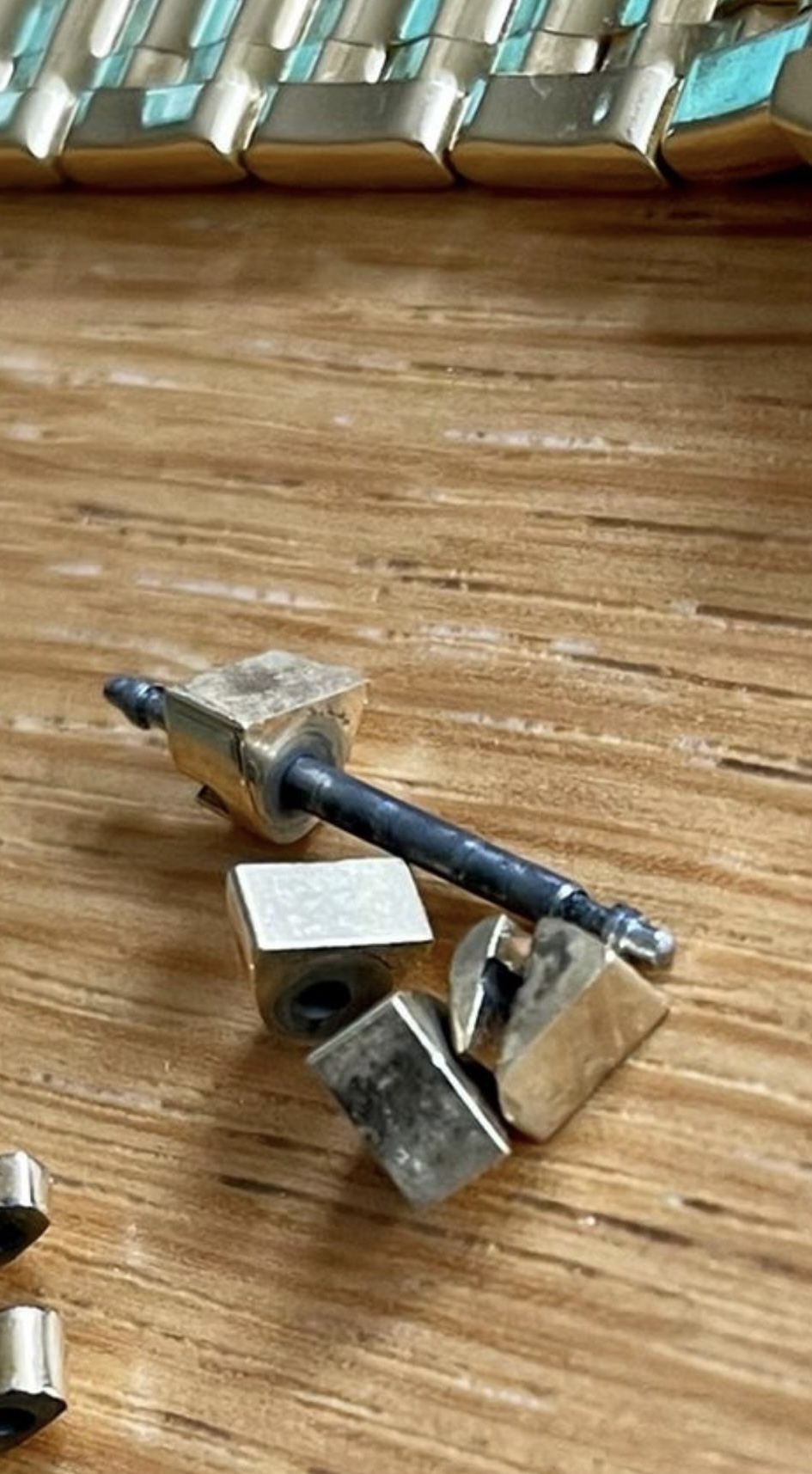

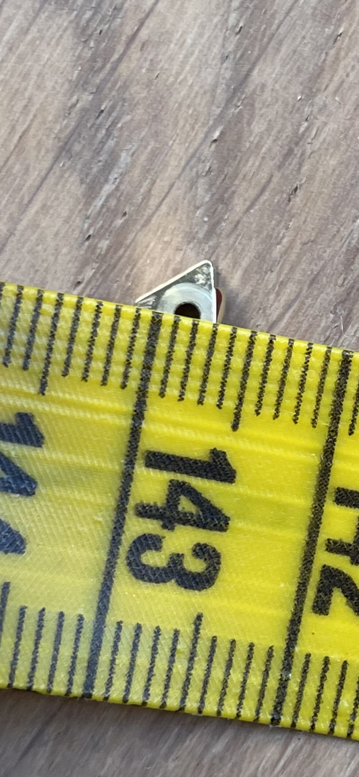

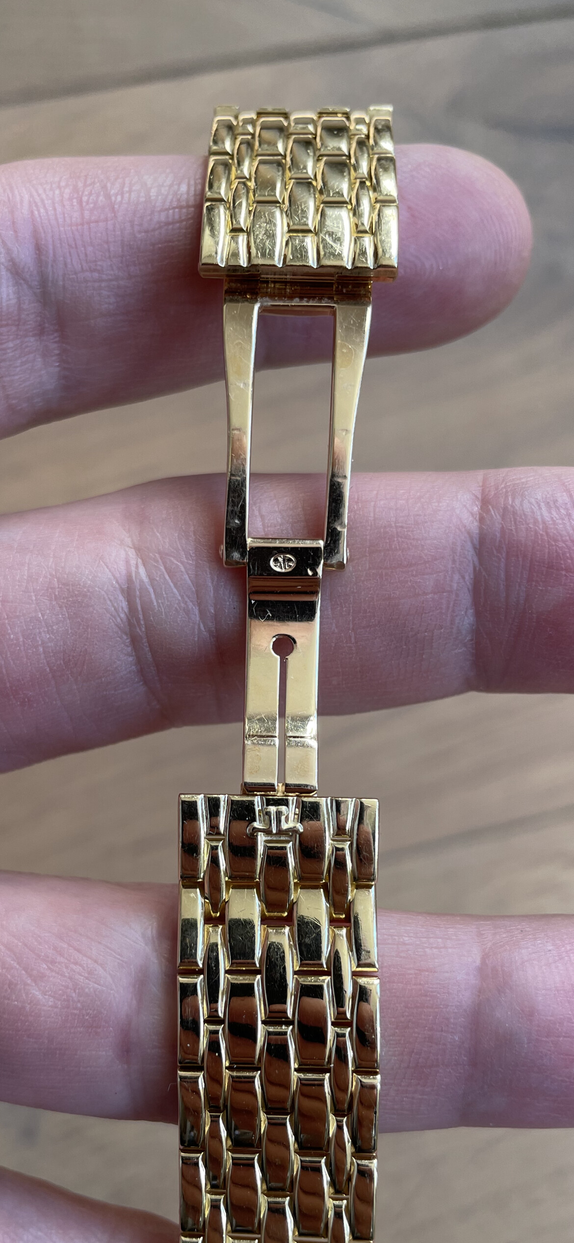

Tja… hier een foto van een van de ‘endlinks’ (vier per kant). Misschien dat 1.1 nog zou gaan, maar 1.3 past m.i. gewoon niet.
Nog wat foto’s waarop ook de schroefjes te zien zijn
Tja als je met een Centimeter / rolmaat dit gaat opmeten dan zou ik graag willen weten hoe nauwkeurig de niet passende 1,3 mm pushpin is opgemeten.
Neem een digitale schuifmaat of micrometer en ga zelf niet knoeien met een kostbaar gouden horloge en alle risico’s van verliezen.
