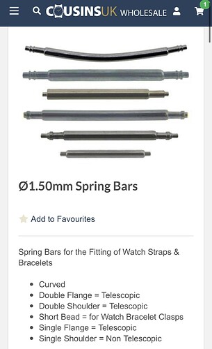

Ik heb n.a.v. een oud topic hier op HF rondgekeken op Cousinsuk, maar daar hebben ze zoveel verschillende dat ik de website uit paniek weer afgesloten heb.

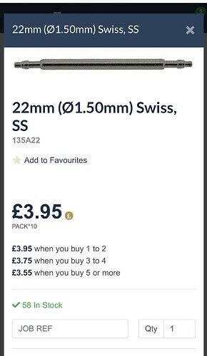

Ik had deze op het oog. Is dat wat?

Ik heb misschien voor nu het slimste gedaan wat ik kon doen, en wat eigenlijk ook als tip werd gegeven: ik heb meerdere soorten in 1 maat besteld bij Cousins om het verschil te kunnen zien. Swiss SS en non-Swiss.
Dan kan ik van daar uit weer verder.

Die ik nu besteld heb zijn 1.50. Van daaruit kan ik kijken of ik dunnere of dikkere nodig heb.
En met kraagje volgens mij. Ik heb niet veel horloges met doorboorde lugs.

1,5 mm diameter is vanaf een lengte van 19 mm te dun in mijn ogen, zou de 1,8 mm in RVS adviseren.
Ok… ik had het idee dat 1.8 weer te dik zou zijn om door de band te steken. We gaan het meemaken.
