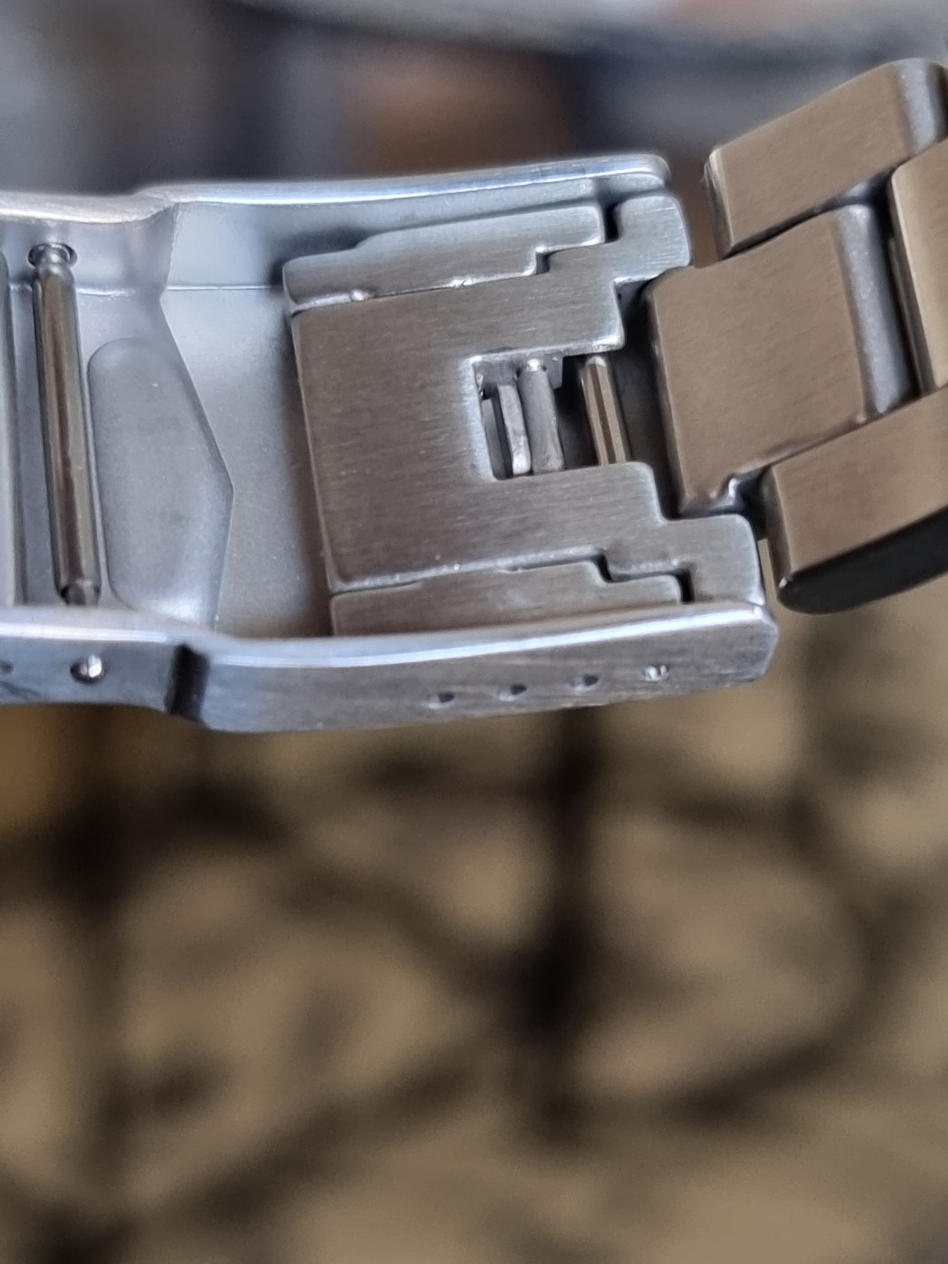

Klopt maar je kan hem ook fijnstellen.
Pinnetje aan beide kanten indrukken en de band naar het volgende gaatje bewegen. :grinning::+1:

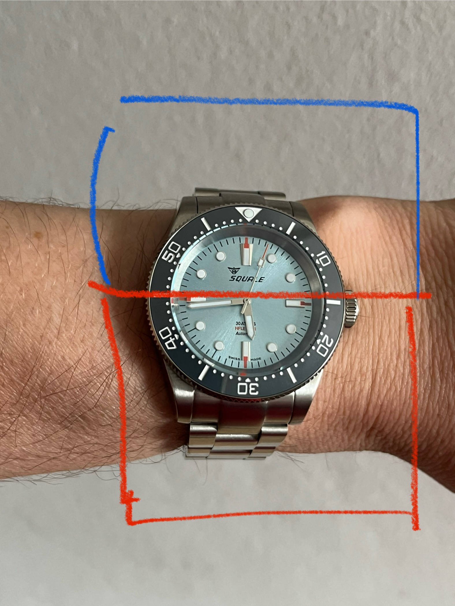

Hier nog geen feestje. Alles zit knettervast :expressionless: zal wel wat verkeerd doen… 2 schakels vernaggeld door uitschieten… gelukkig nog 5 over. Iemand nog een tip of het tooltje (link) wat ik moet gebruiken? Voor nu weggelegd :zipper_mouth_face:
Je draait linksom? Tegen de klok in? Met een goed passende schroevendraaier?
Misschien overbodig domme opmerking van mij, maar heb je het horloge niet verkeerd om?
Bij mij, als ik het horloge op de pols heb, zit ene kant van de band de schroefkant op links en andere kant van de band (dus vanaf de clasp) zit de schroefkant op rechts.
Had dit ook. Had de band een tijdje in een warm badje gelegd en toen ging het beter. Sommige schroeven waren best een stukje dikker wat het moeilijk maakte. Hierdoor heb ik wel minder vrees dat het eea los komt. Hier is alleen het schroevendraaiertje redelijk gehavend na dit klusje :grinning:.
Zeg maar de blauwe kant van het horloge zitten de schroeven aan de linkerkant en rode gedeelte aan de rechterkant.
Al draag je de band ondersteboven of binnenste buiten… schroef los = tegen de klok in draaien, schroef vast = met de klok mee draaien…

Dat bedoel ik niet.
Ik bedoel dat ie niet aan de verkeerde kant staat te schroeven…
Kijk, ene kant gaat schroef er van links naar rechts in en andere kant van rechts naar links.
Dan zit het schroefkopje aan de tegenovergestelde kant.
Aan de verkeerde kant zit geen schroefkop, dat zie je snel genoeg toch?

Daarom zei ik ook “misschien overbodig domme opmerking…”
Maar hey, we zijn allemaal mensen. Wellicht had hij het echt niet gezien. Dan beter iemand die het toch even vraagt. Kan geen kwaad volgens mij.
