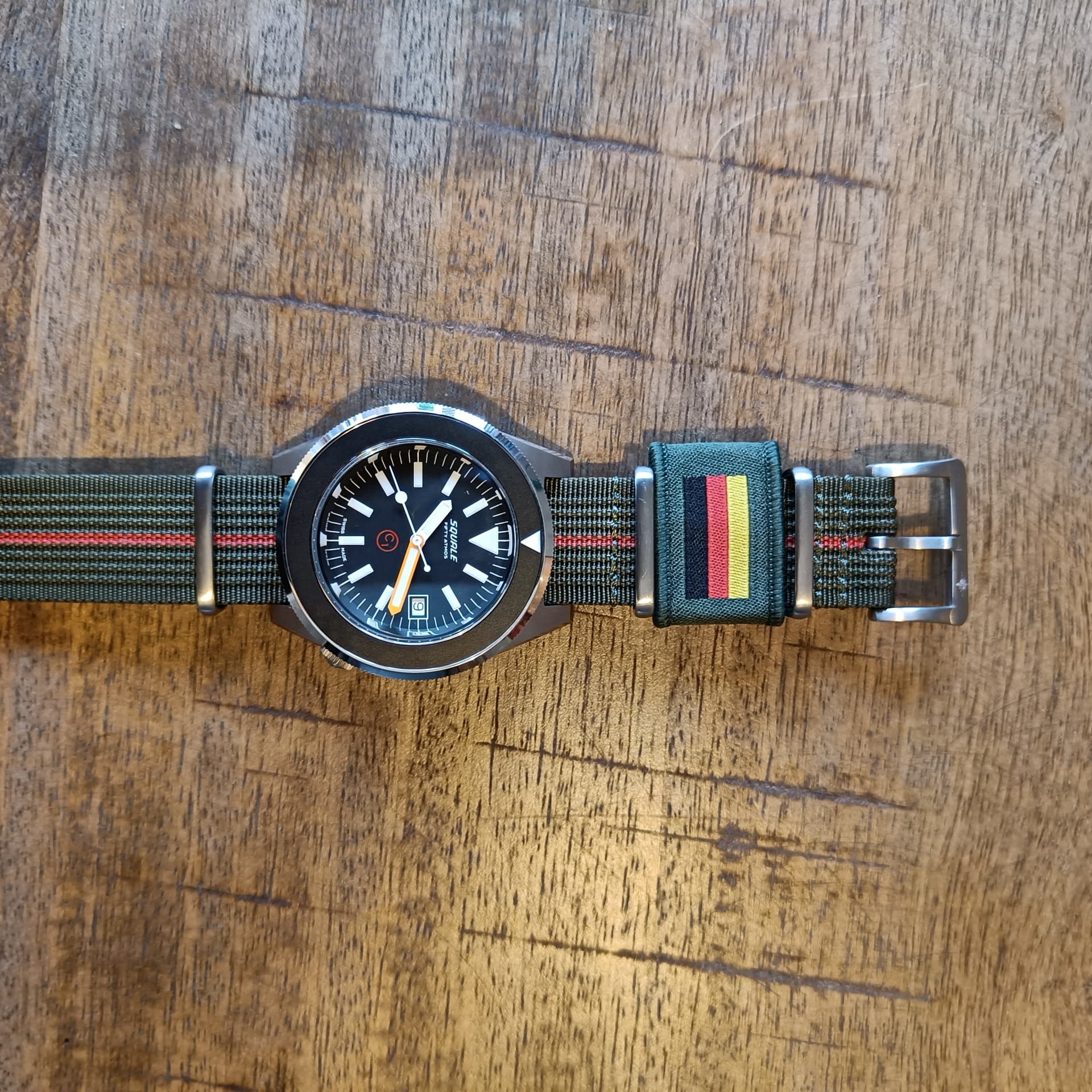

Bandenwissel…

Mooi. Valt “klein” lijkt het?

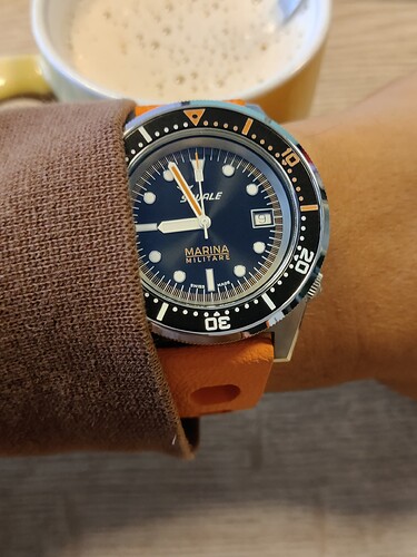

Buongiorno! :coffee:
Fijne vrijdag!

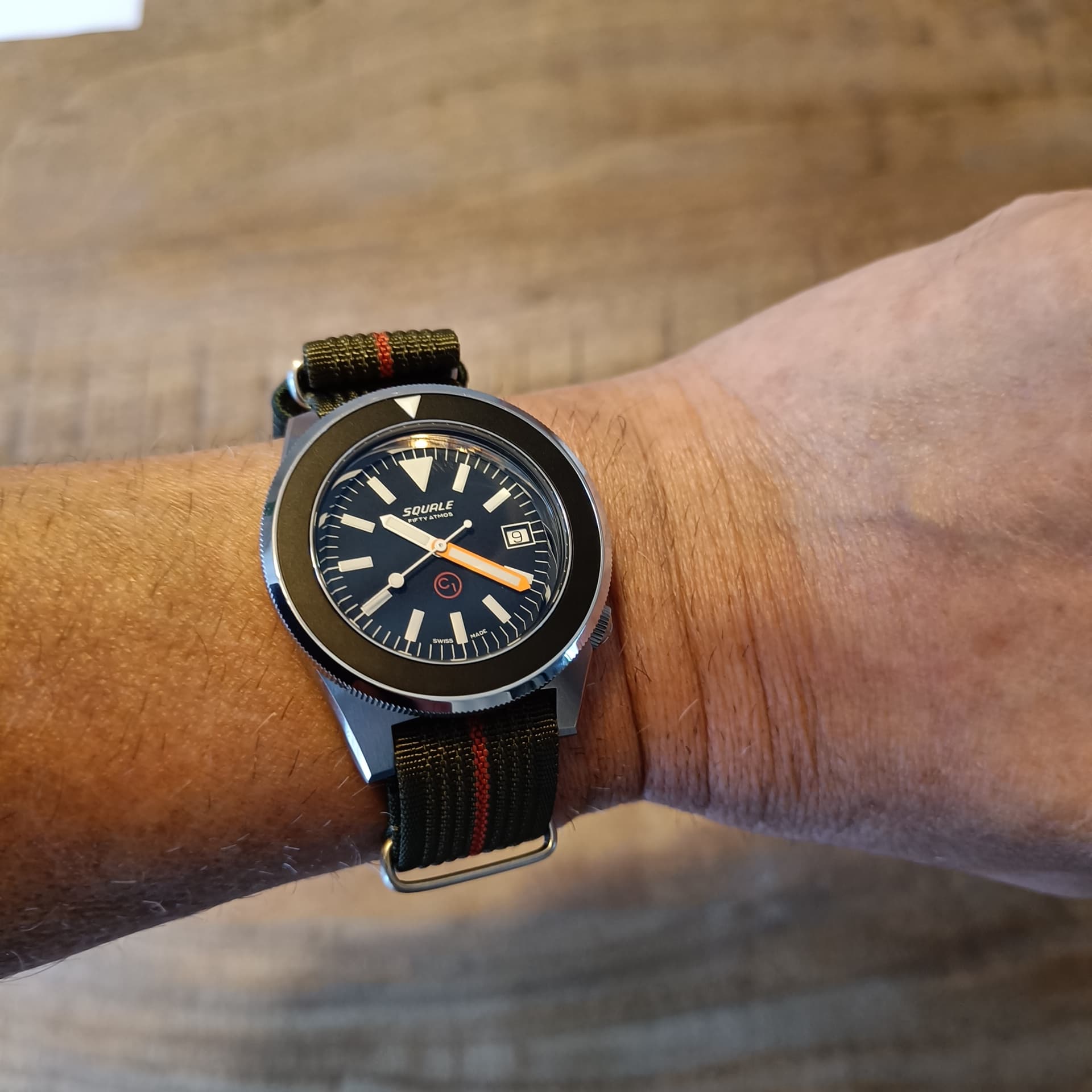

Morguh
Een heerlijke frisse verschijning :heart_eyes: geniet ervan!
Wat nou David? :smile:
Maar kan goed toch? Geeft een wat meer robuuste Look

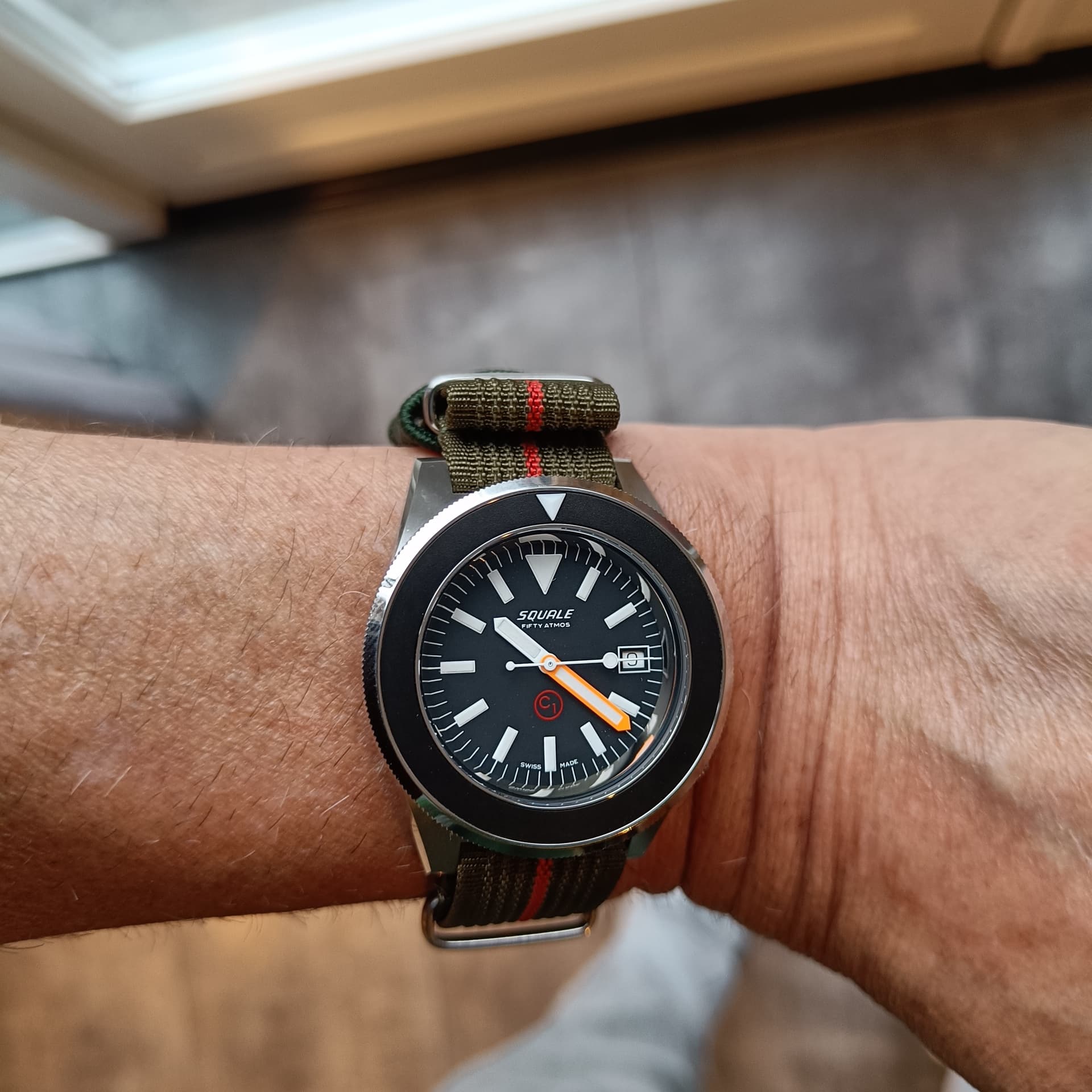

.en goede morgen allemaal
Ik vind het ook goed staan. Fijn comfortabel ook.
