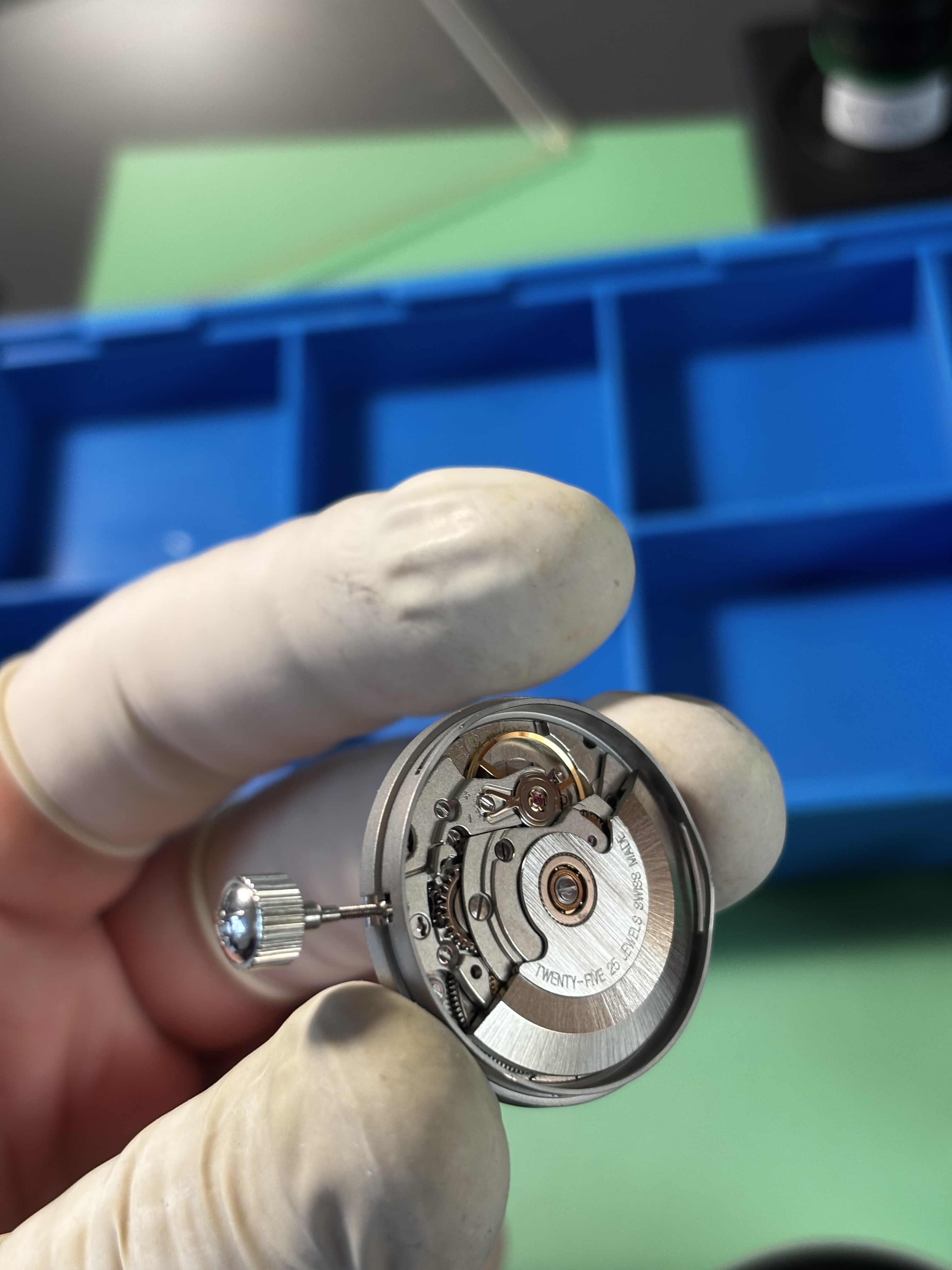

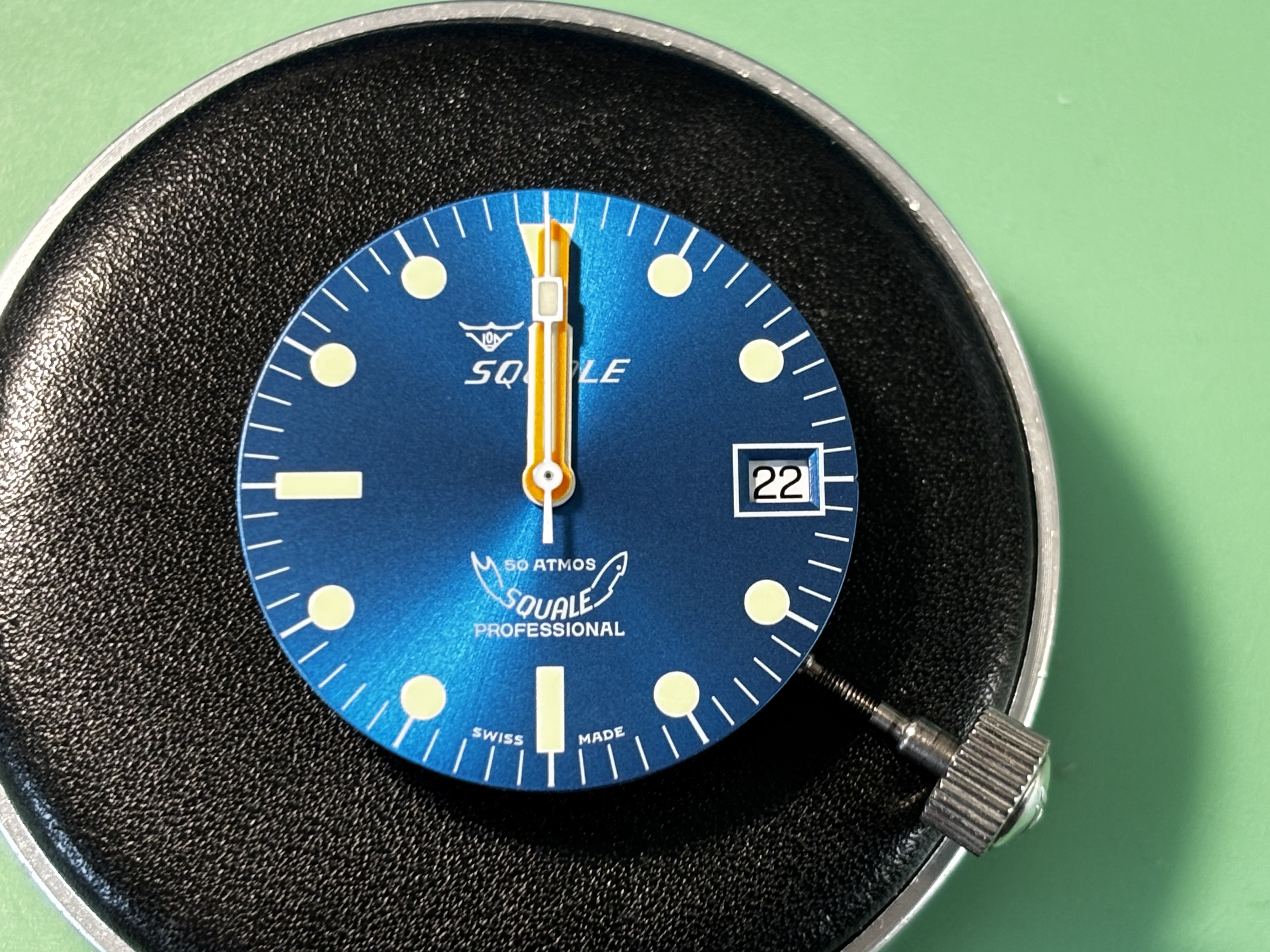

Ik zal jullie niet langer in spanning houden en doorgaan naar het laatste deel :stuck_out_tongue_winking_eye:

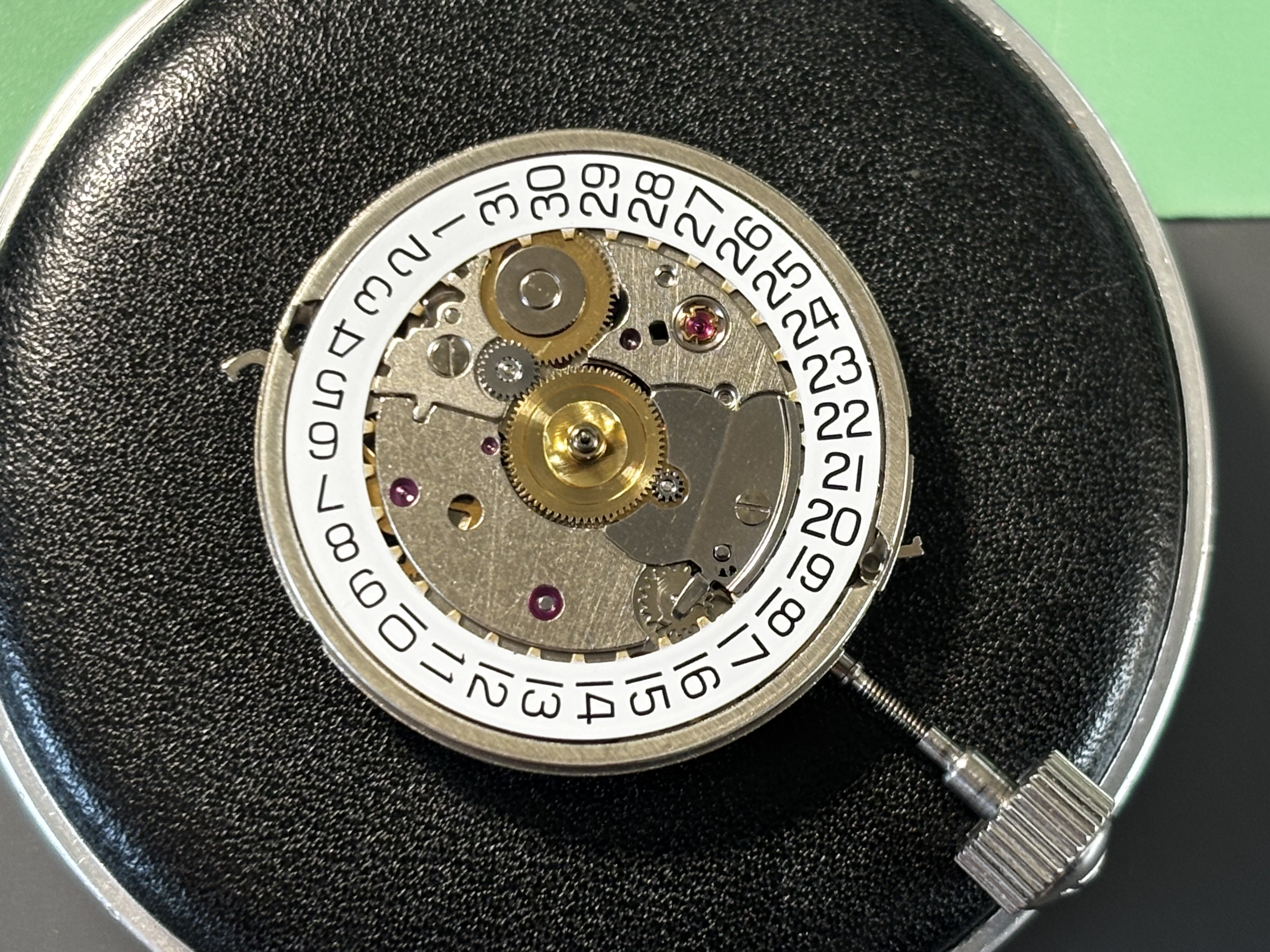

Het urenrad weer terugplaatsen en de wijzerplaatklemmetjes weer open zetten

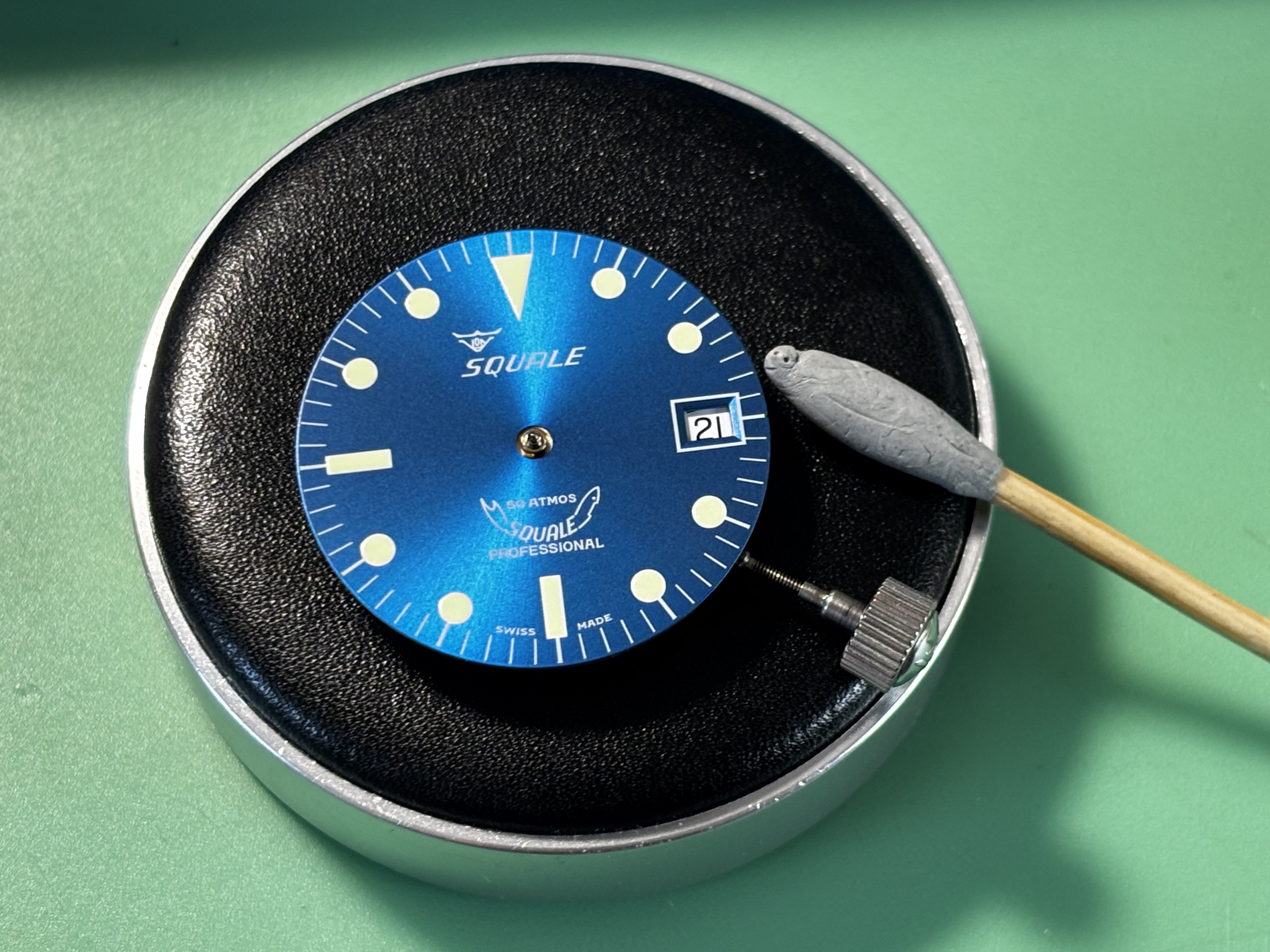

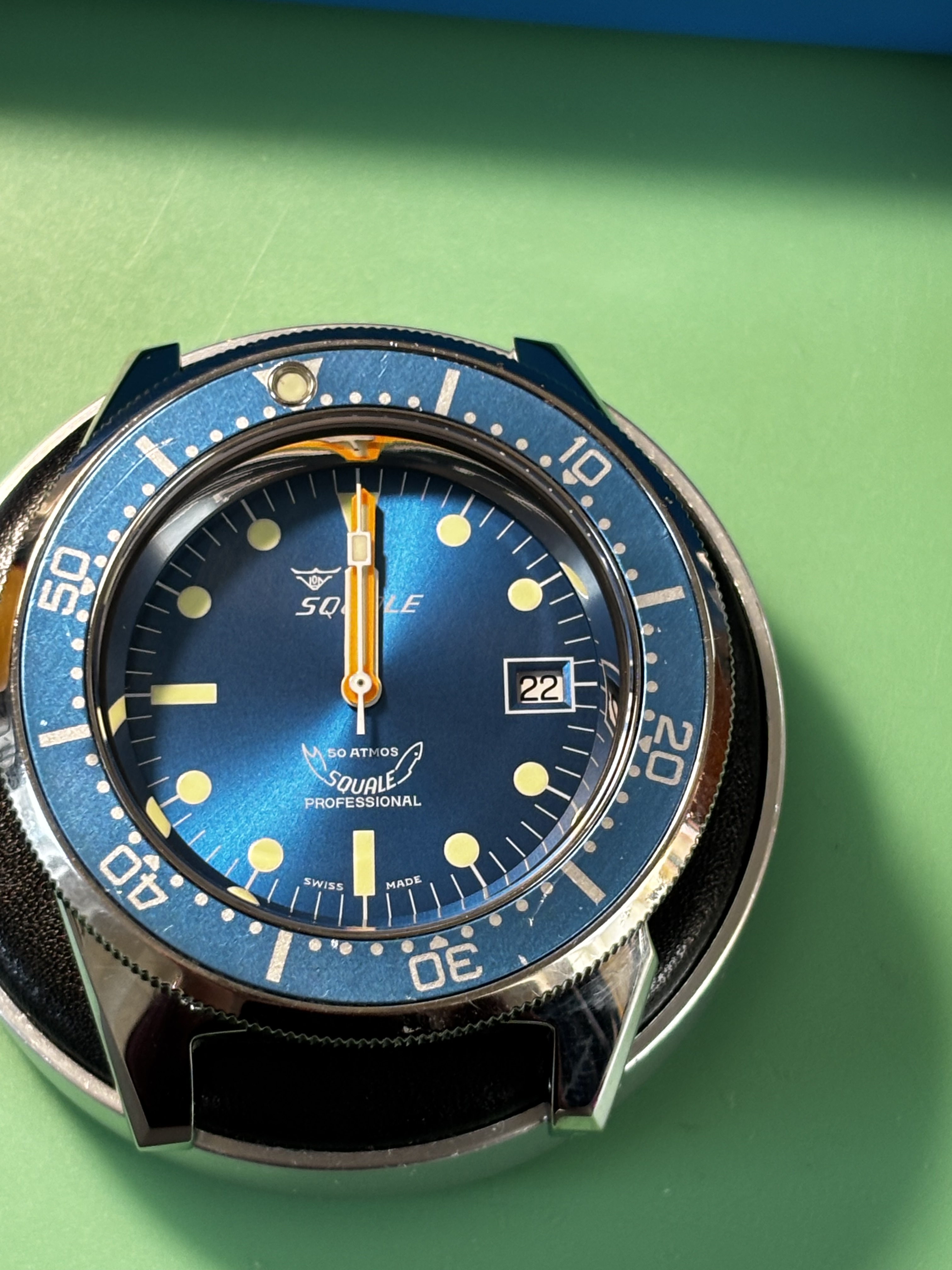

De wijzerplaat monteren en met wat rodico over de wijzerplaat rollen om stofjes en vuiltjes weg te halen

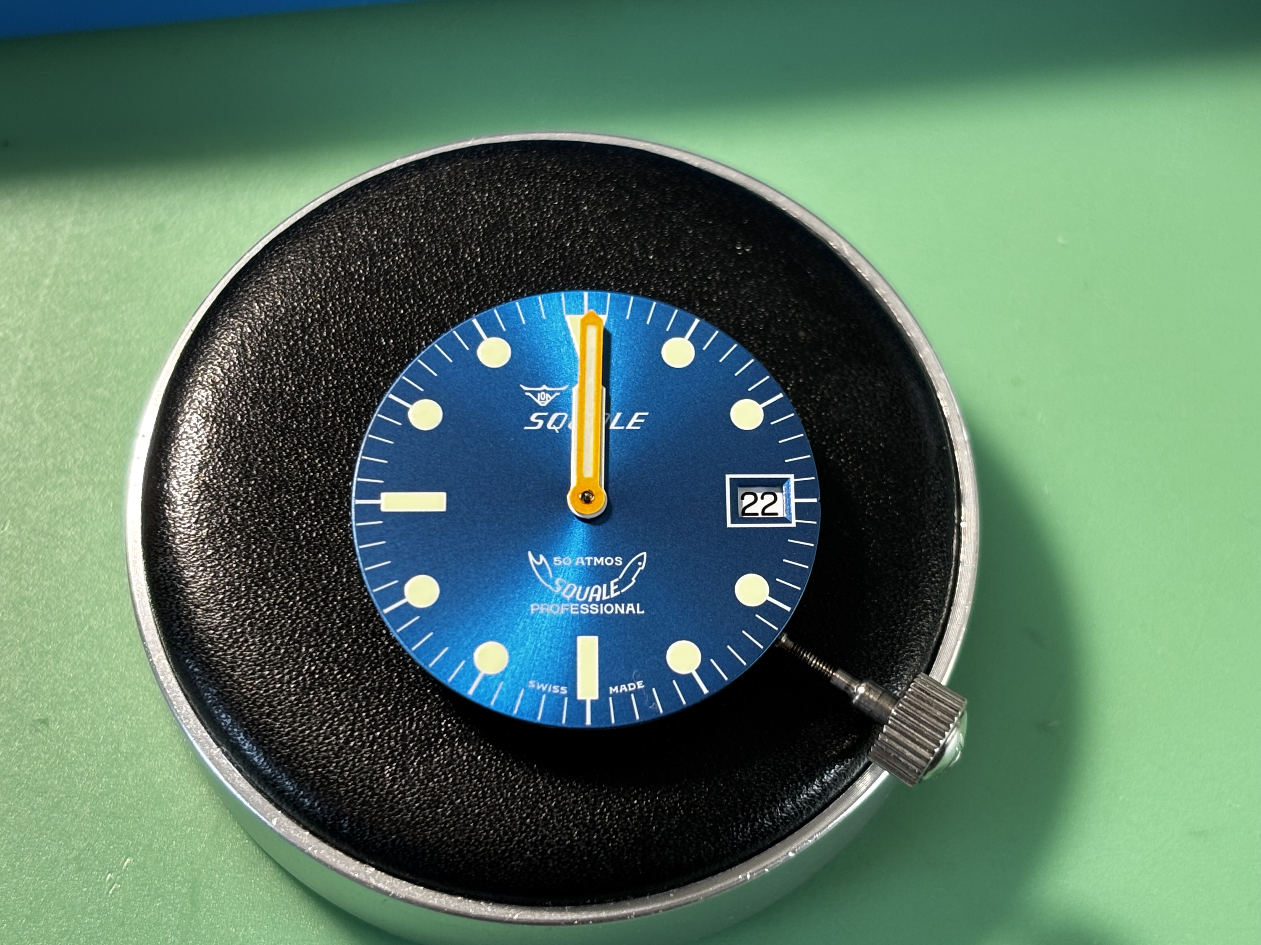

Tijd zo zetten dat de datum verspringt en dan de urenwijzer erop zetten op 12 uur
De minutenwijzer
En de secondwijzer
Dan de uurwerkring weer erop zetten

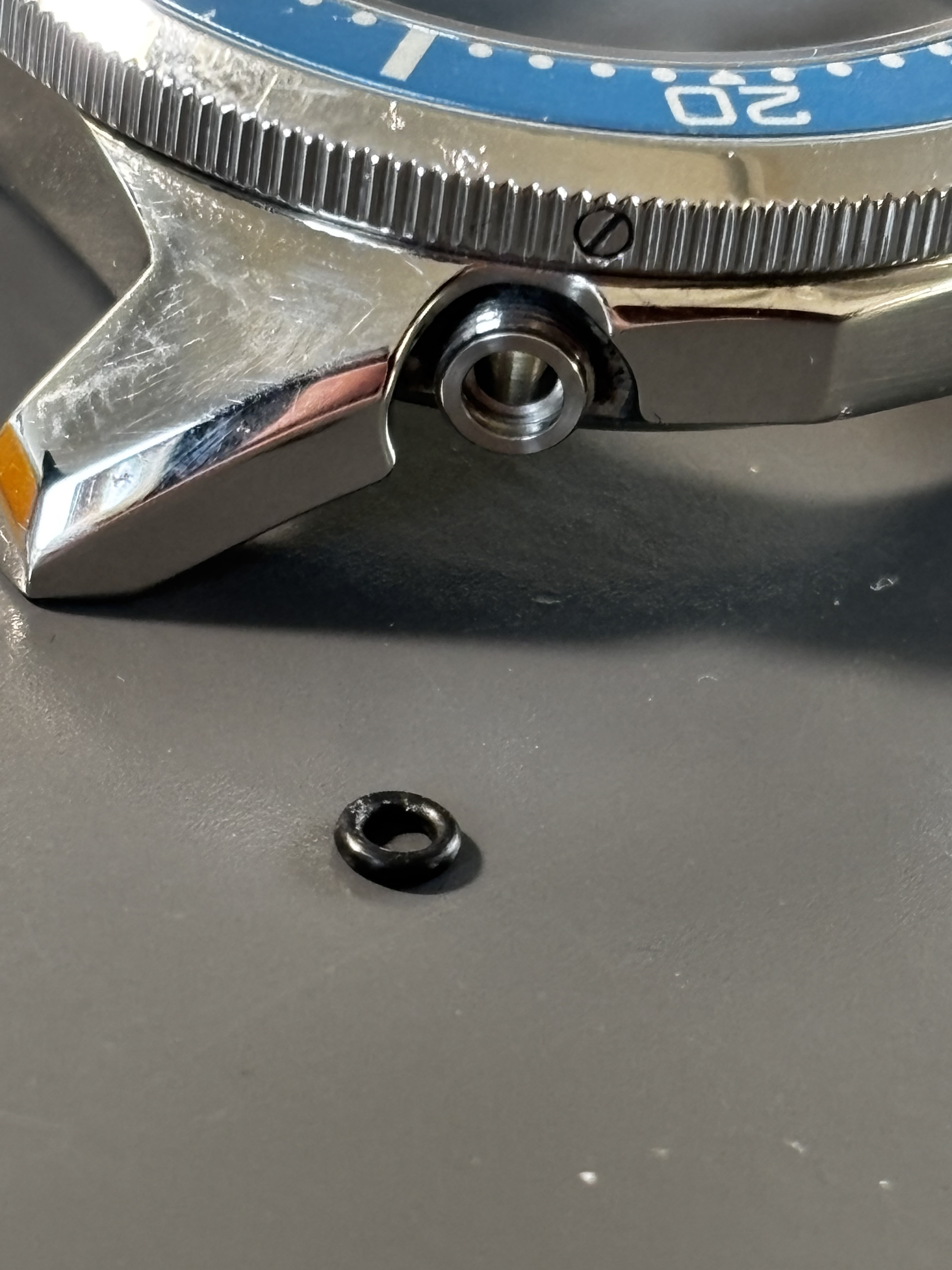

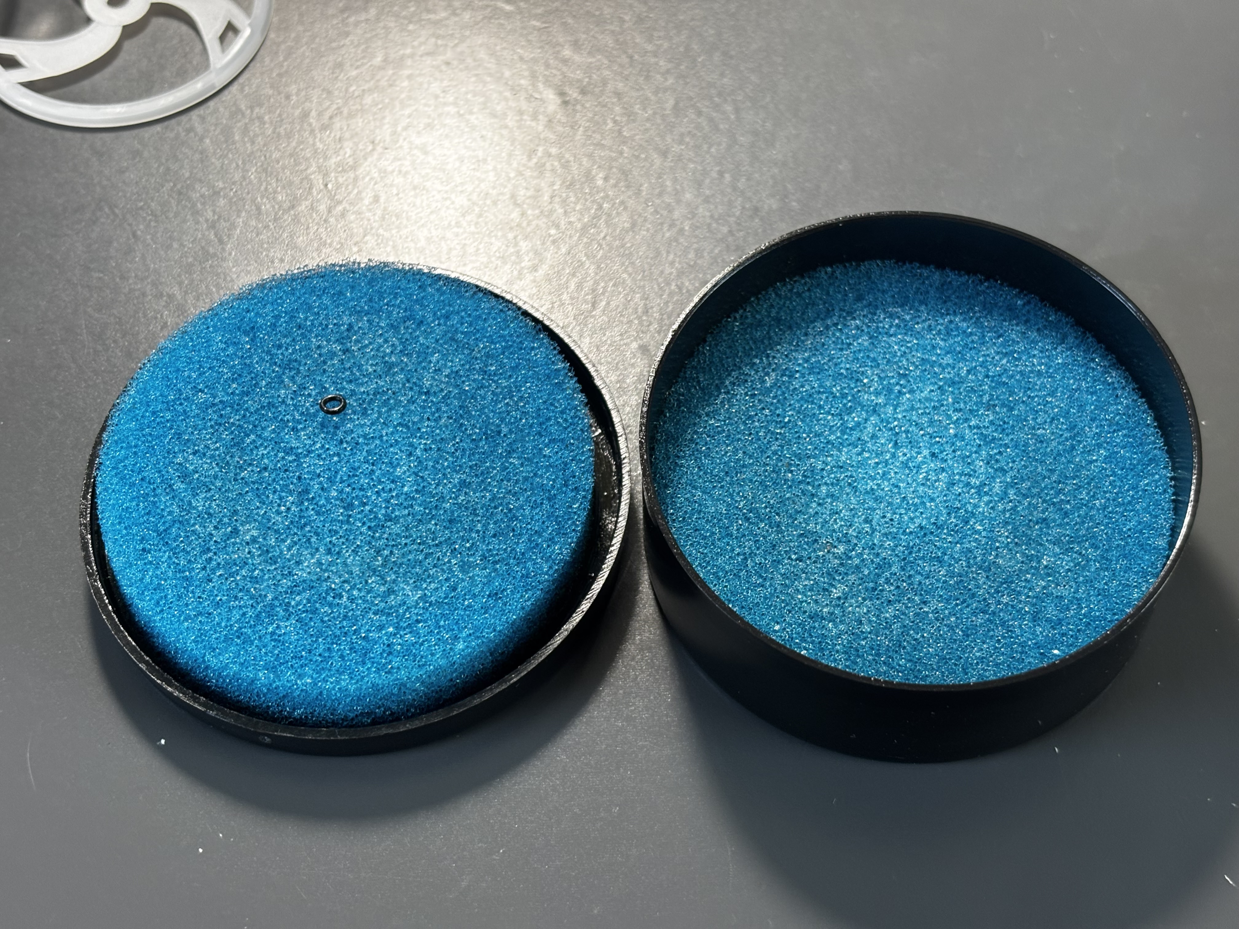

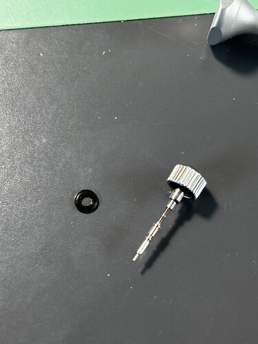

Dan de o-ring uit de kroontube peuteren

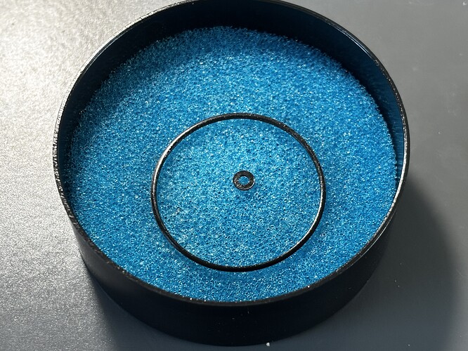

Even met siliconenvet insmeren (in een doosje met schuim doen, even draaien en klaar)
Terug in de tube froemelen

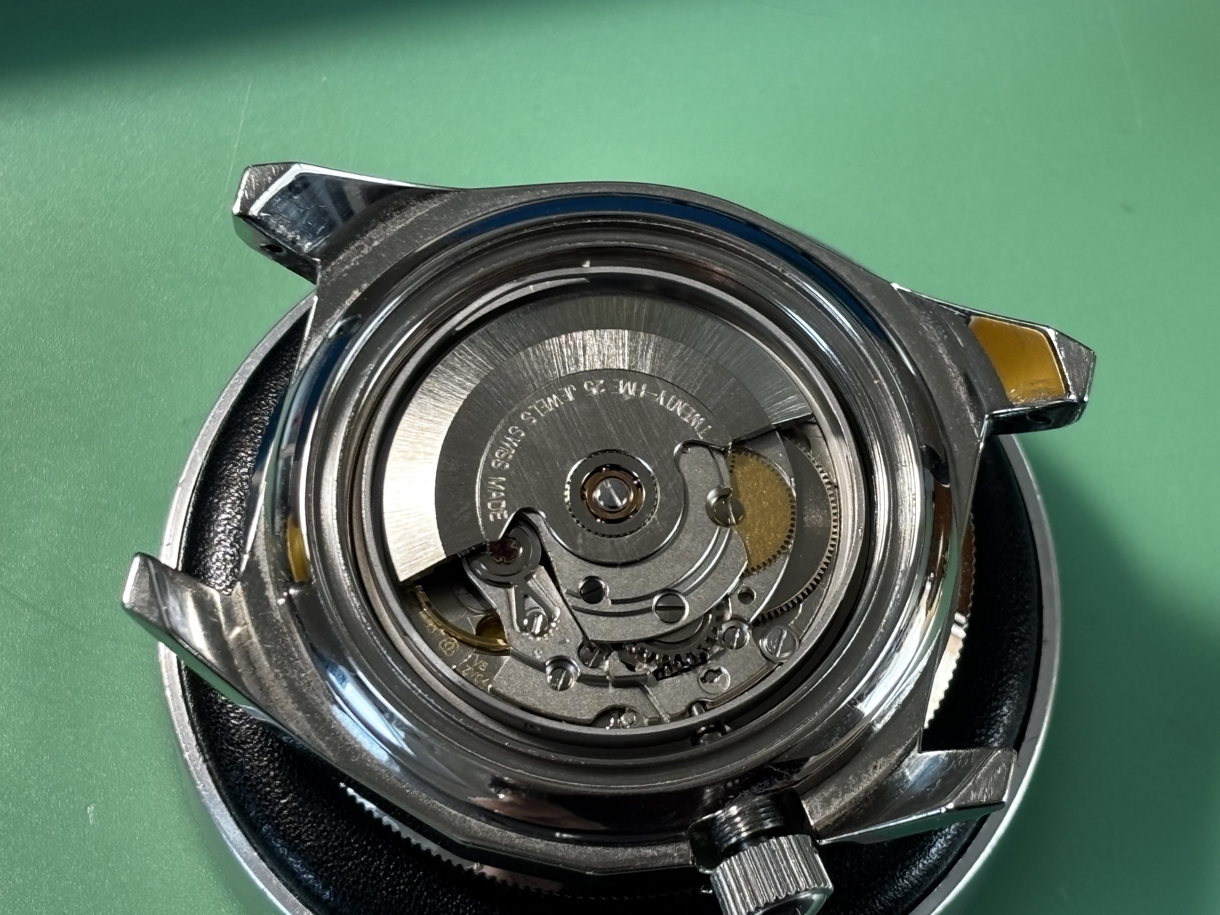

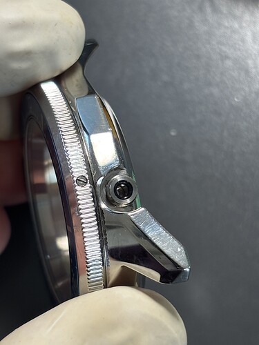

En de kast over het uurwerk plaatsen
Ook de dichtring uit de kroon peuteren
En samen met de achterdekselpakking ook in het vet zetten

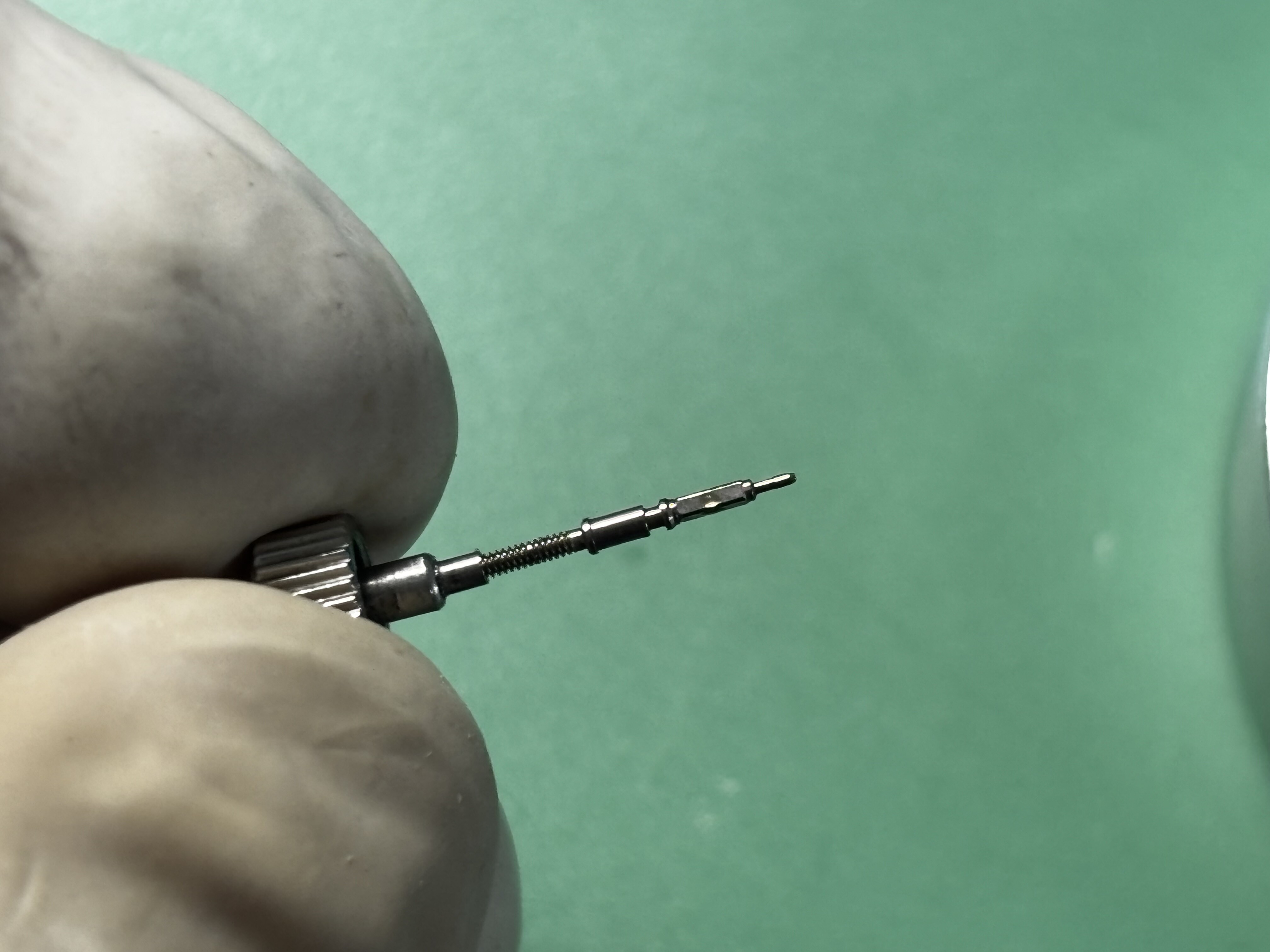

Dan een paar stipjes lopend vet op de stift
En die kan het uurwerk in

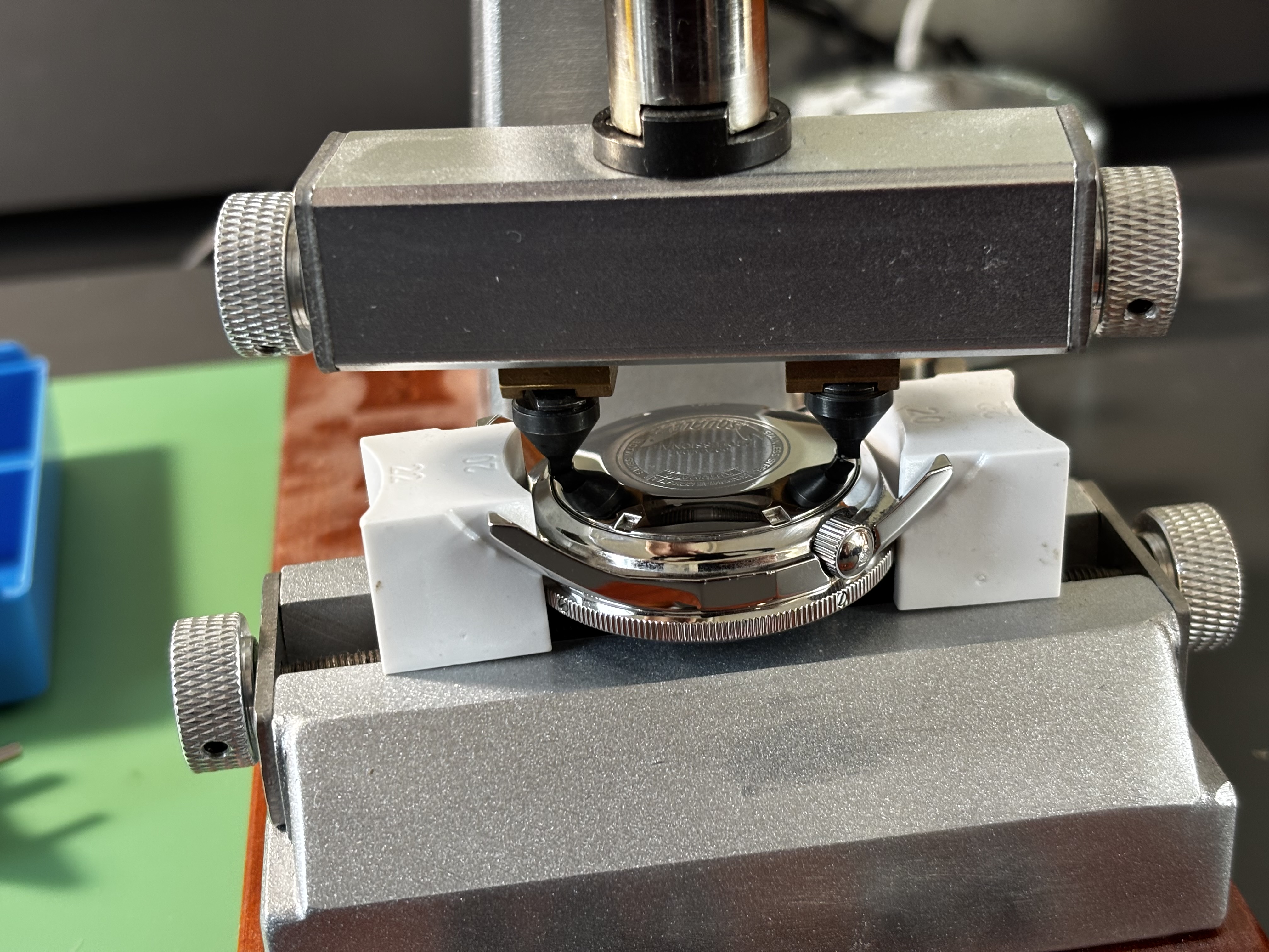

Kastje weer dichtschroeven

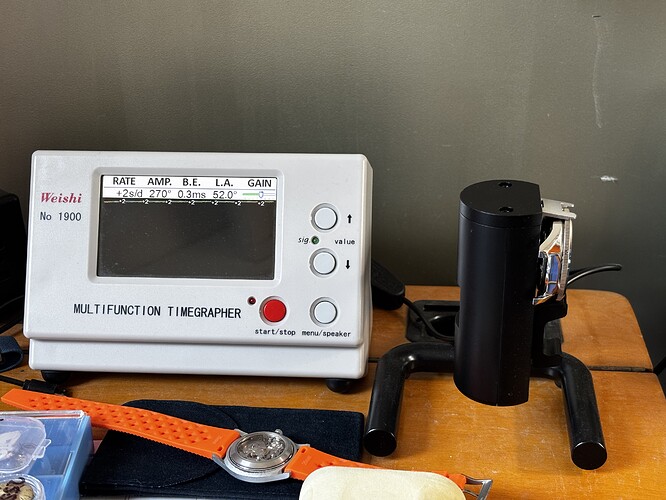

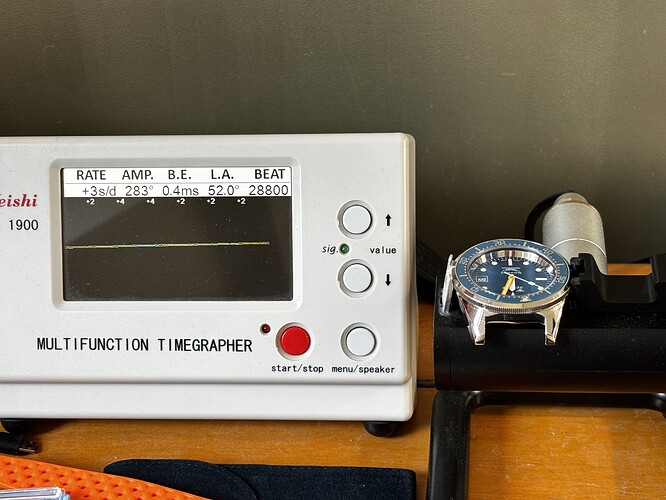

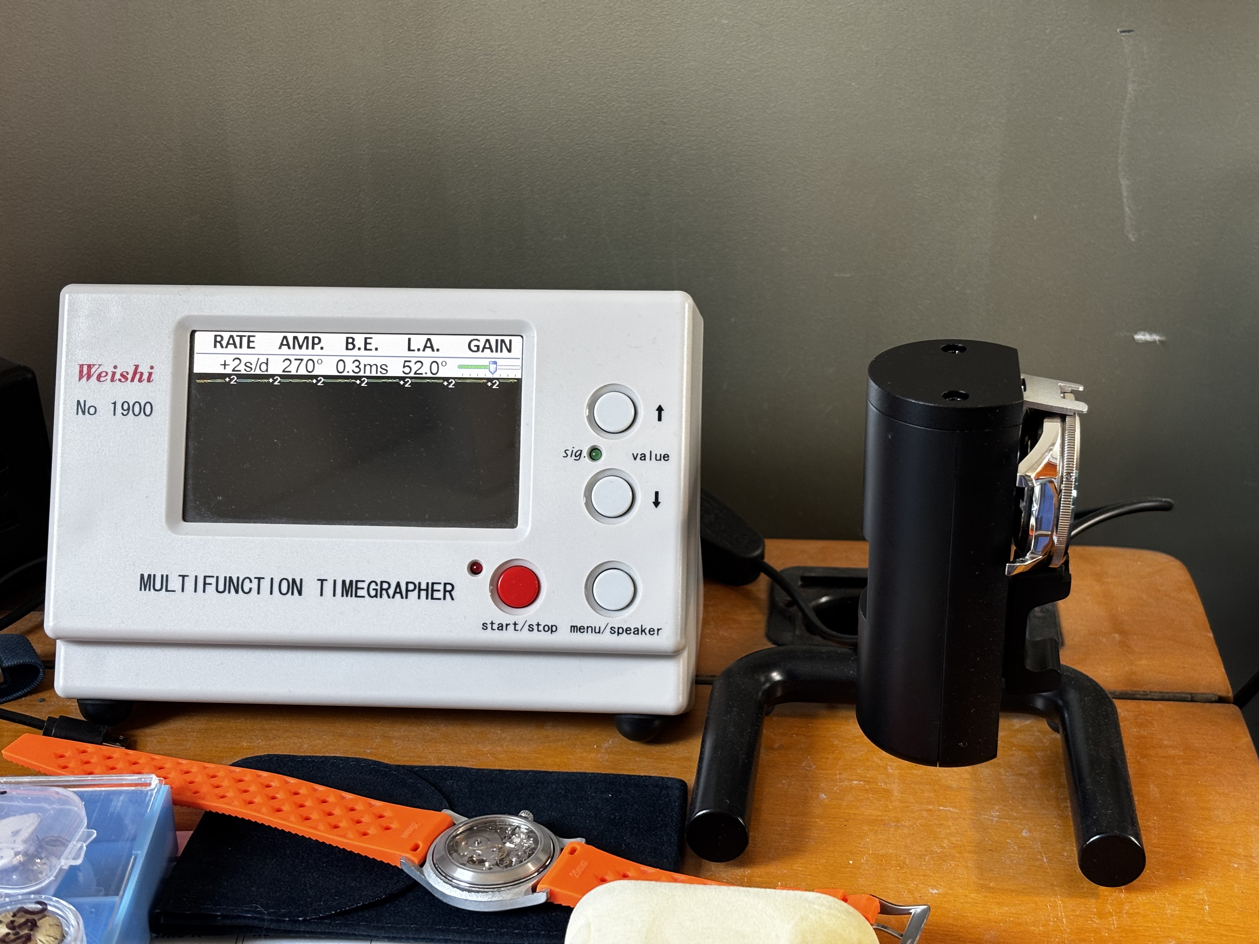

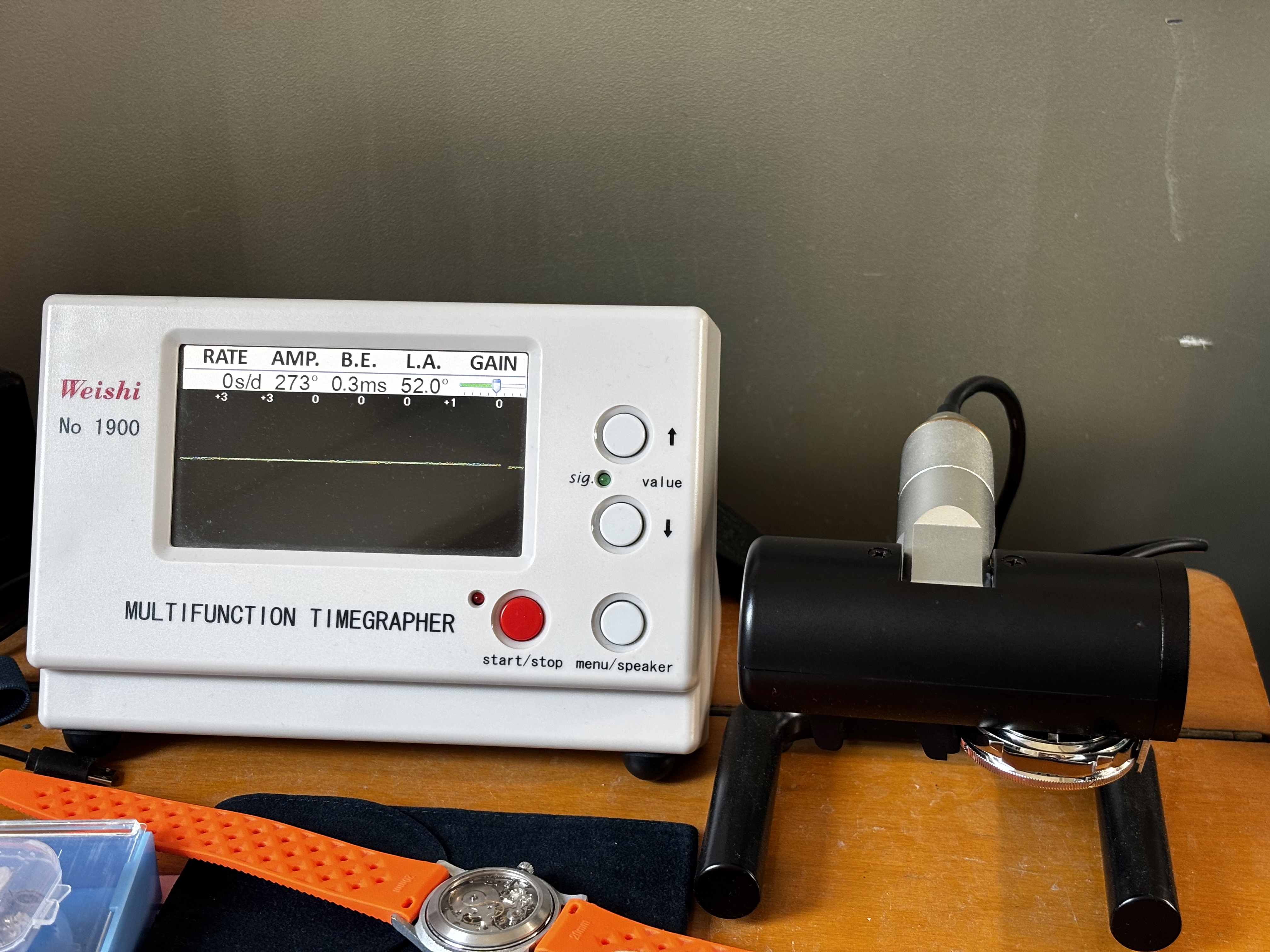

En dan de timing controleren, eerst DU (dial up)
Dan DD (dial down)
En CD (crown down)
Ik vind het een prima resultaat!
Je merkt ook duidelijk dat het opwinden en tijdverzetten super soepel gaat, voelt weer als nieuw :ok_hand:t2:
