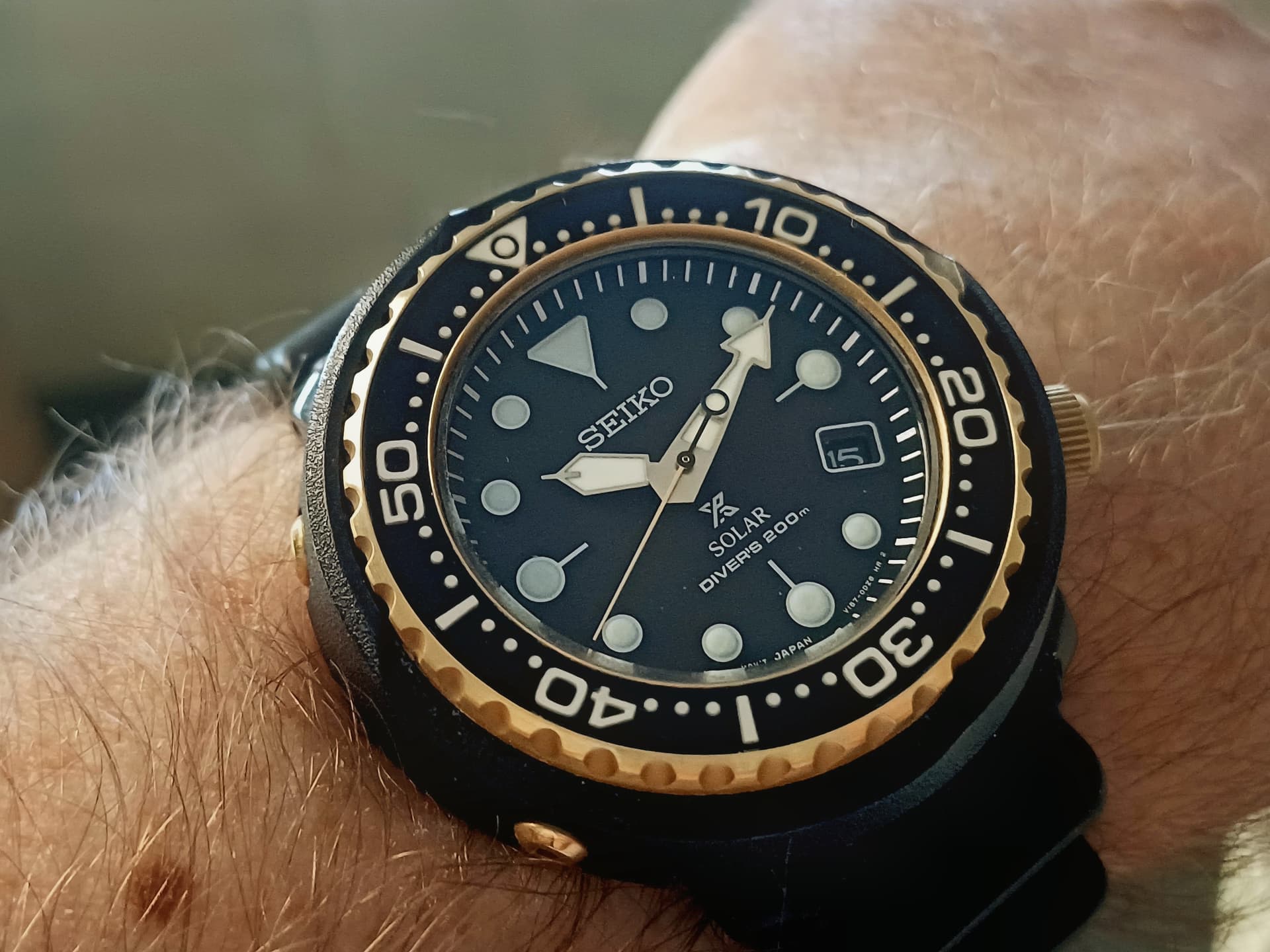

Vandaag weer 'ns de solar Tuna, die wel weer even wat zon kan gebruiken. :sunny:

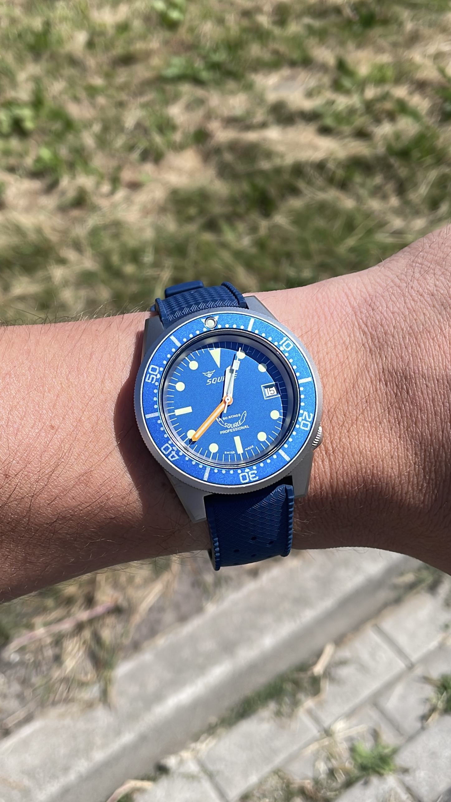

Nog maar een plaatje in de zon dan :sun_with_face:
Nou, congratz met jullie mega NA!! :rofl::crazy_face::partying_face:

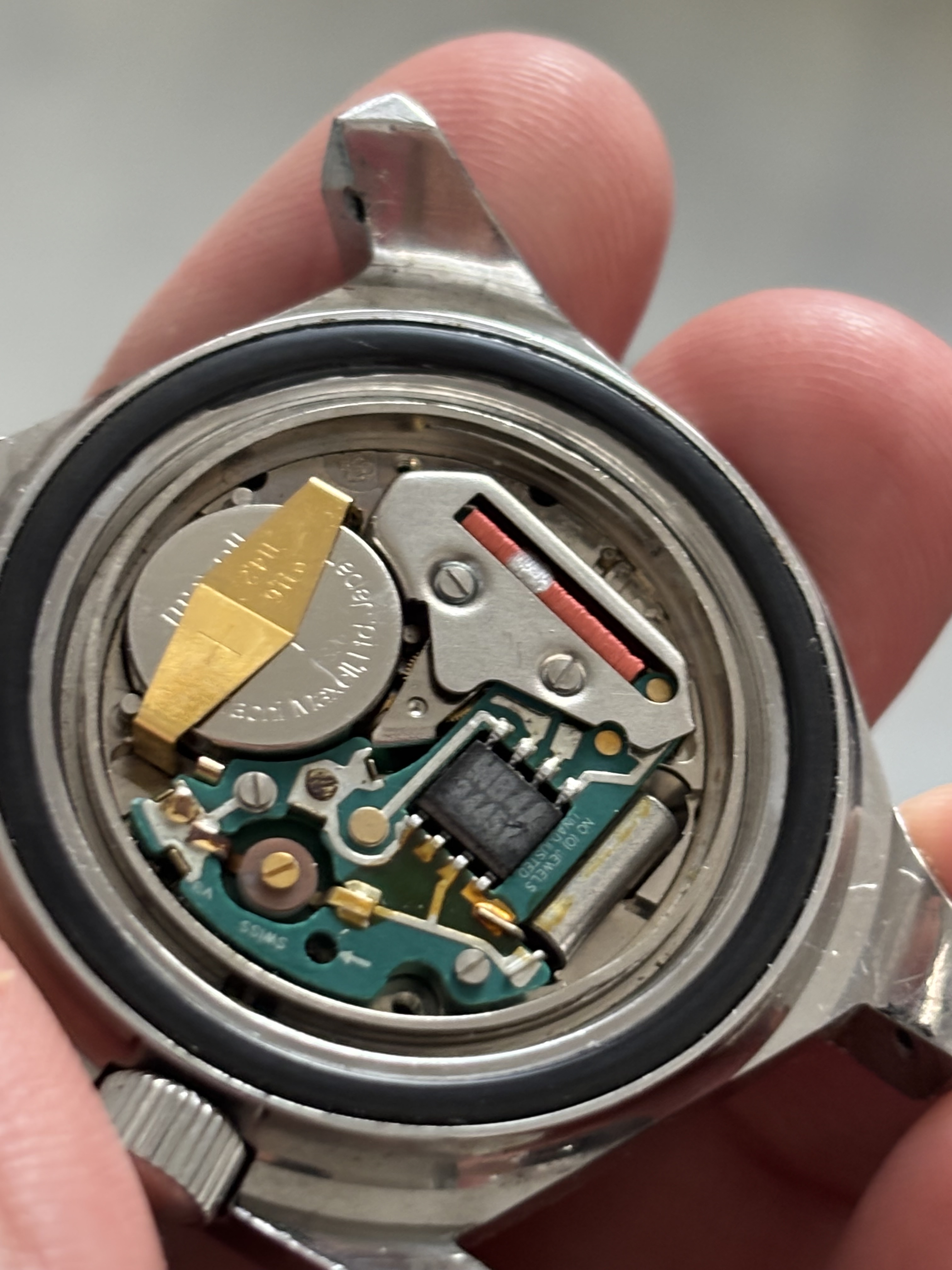

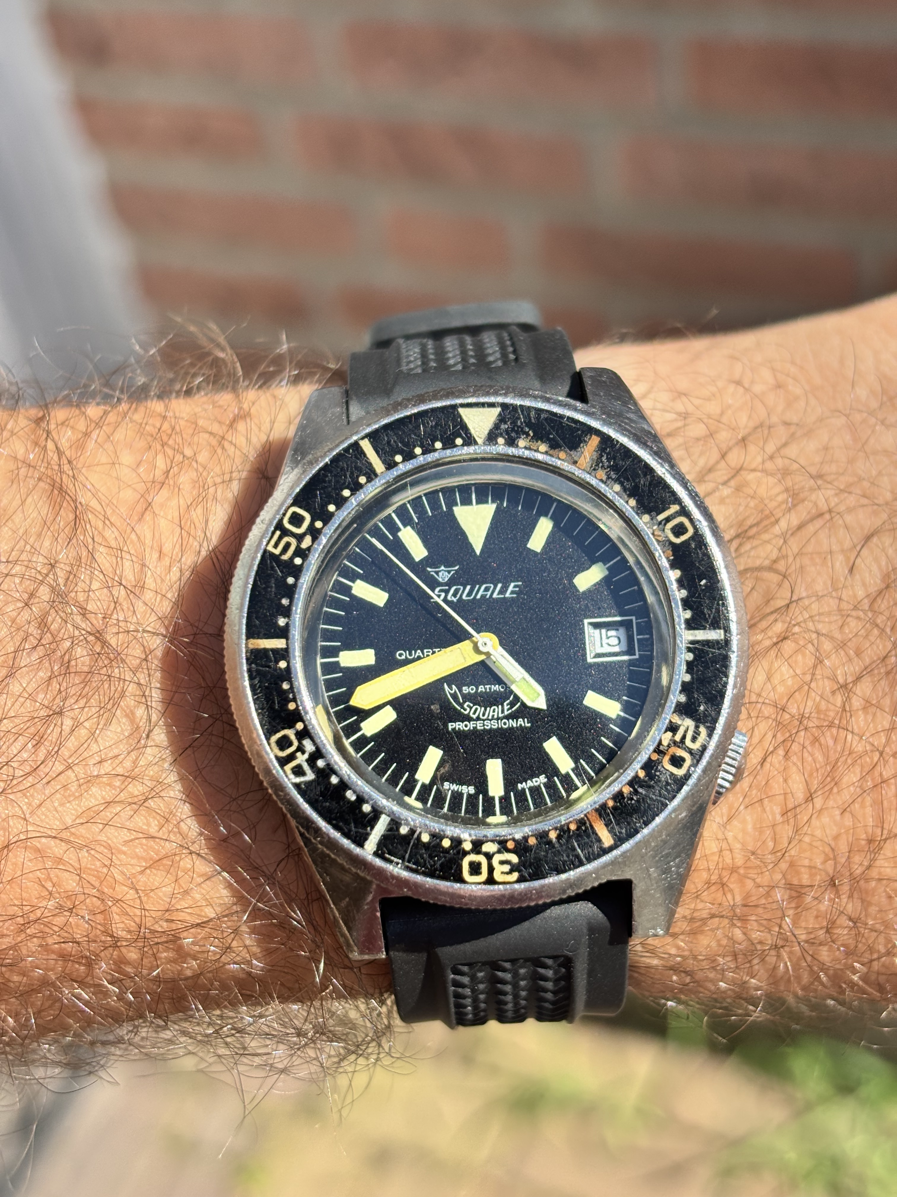

Aangezien jullie het altijd wel leuk vinden als ik wat technische dingen deel, bij deze de NA.
Na wat zoekwerk blijkt het om een Master kast te gaan te gerebrand is als 50 Atmos, deze wordt vaak liefkozen de FF kast genoemd om dat deze kast ook voor de Blancpain gebruikt werd (maar volgens mij dan met doorgeboorde gaten in de kastpoten).

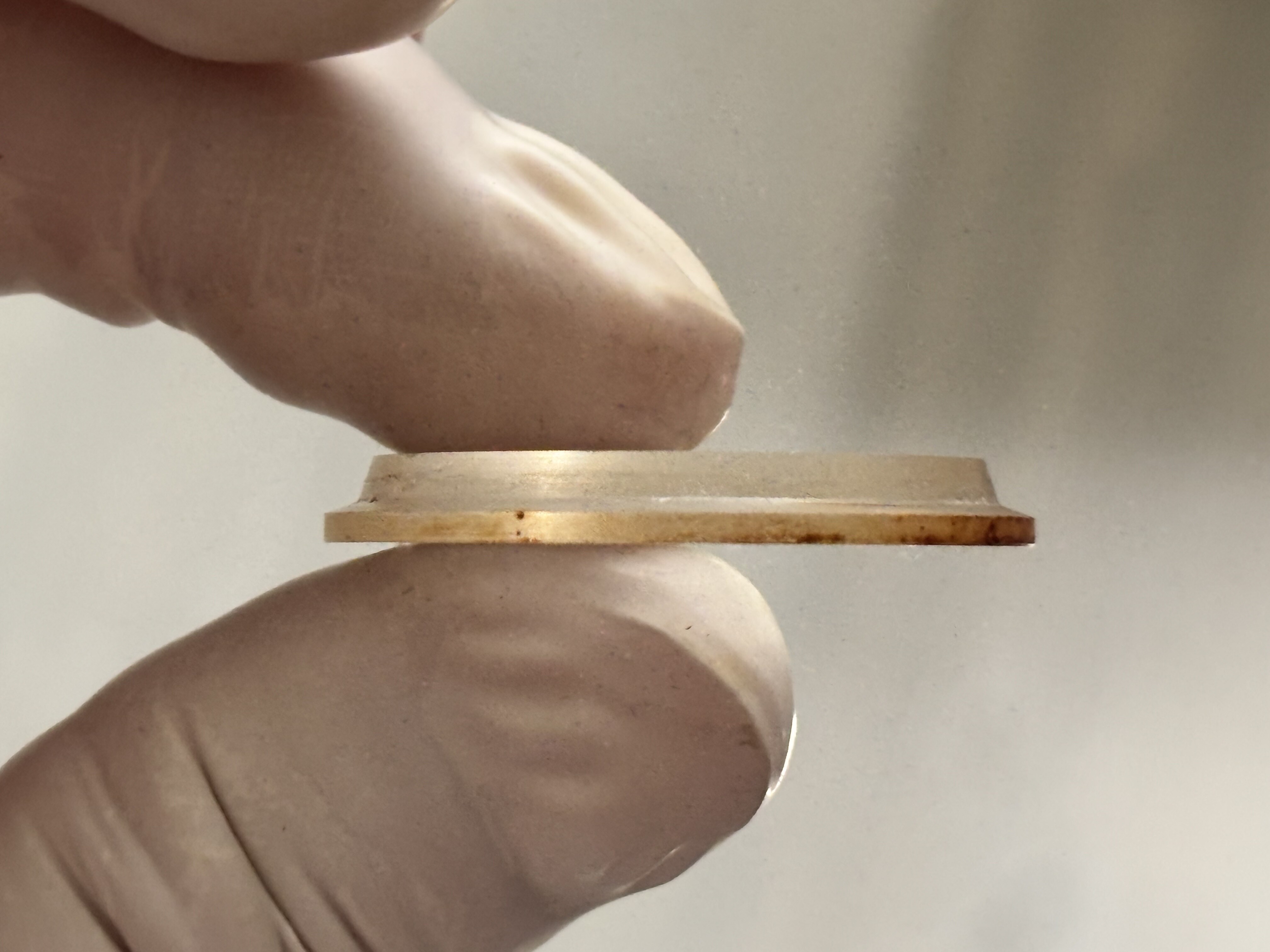

Ik had de bezel er al even afgewipt, de veer die de draairichting blokkeert mist, die moet ik dus even uit een andere halen om na te meten en na te maken, of eens een lieve mail naar Squale sturen, misschien toch eerst zelf proberen.

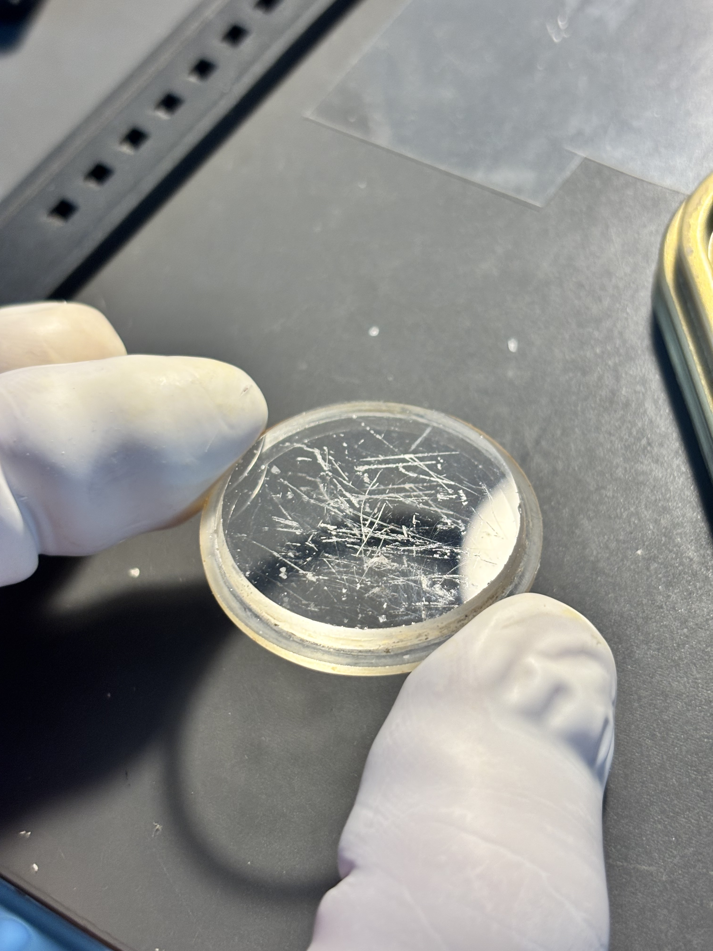

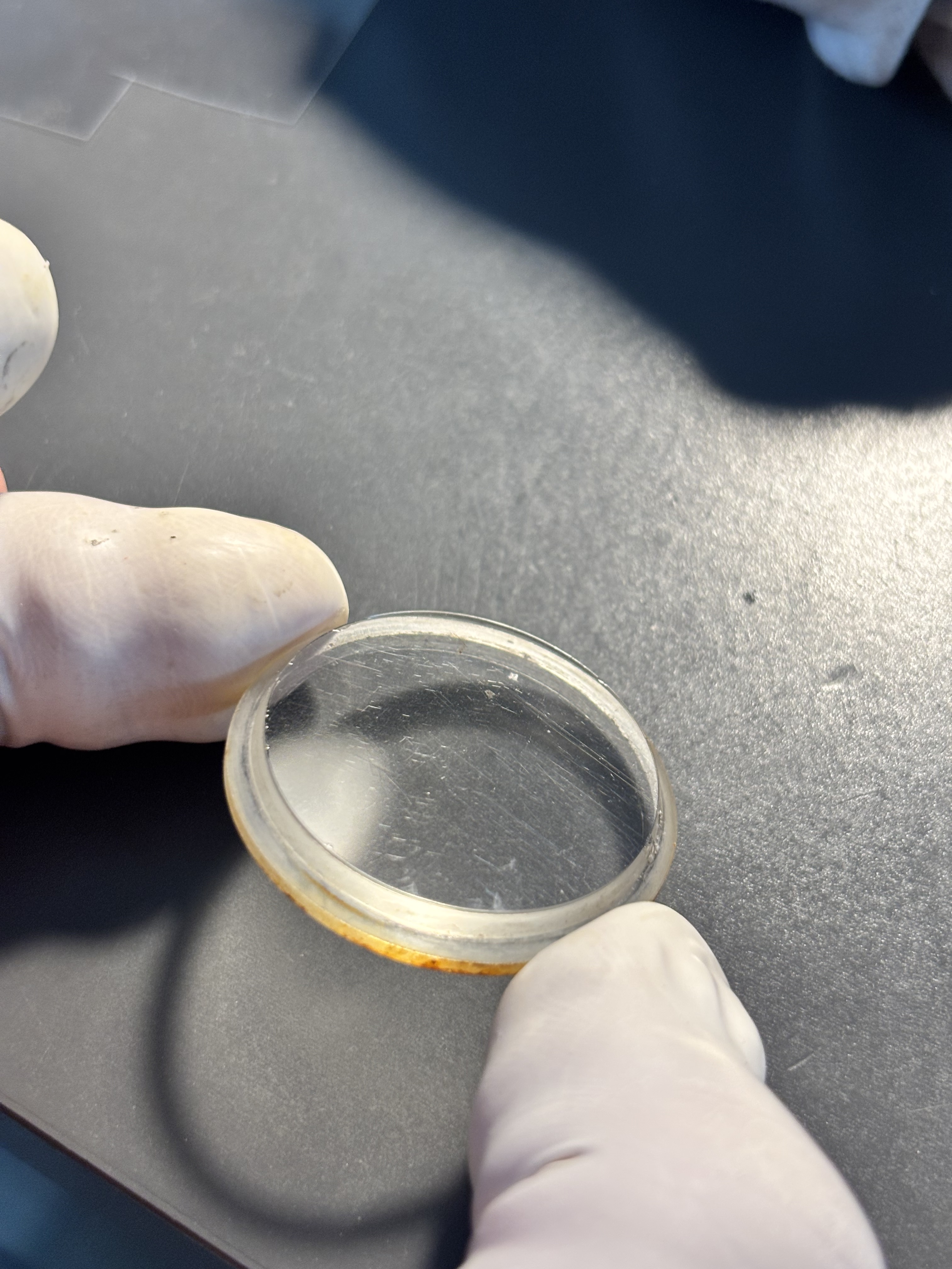

Wat je hier ook ziet is dat het glas op zn plek gehouden wordt door een schroefring, je raadt het al… even snel een vervangend glaasje scoren is er echt niet bij:

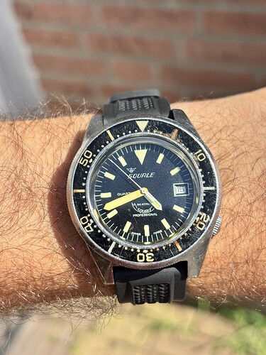

Maarja, deze is wel flink geleefd:
Het is mineraalglas, dus in theorie is hij te schuren en polijsten, maar er is een minder invasieve methode beschikbaar :innocent:
Jullie kennen vast allemaal wel de Carglass reclames?

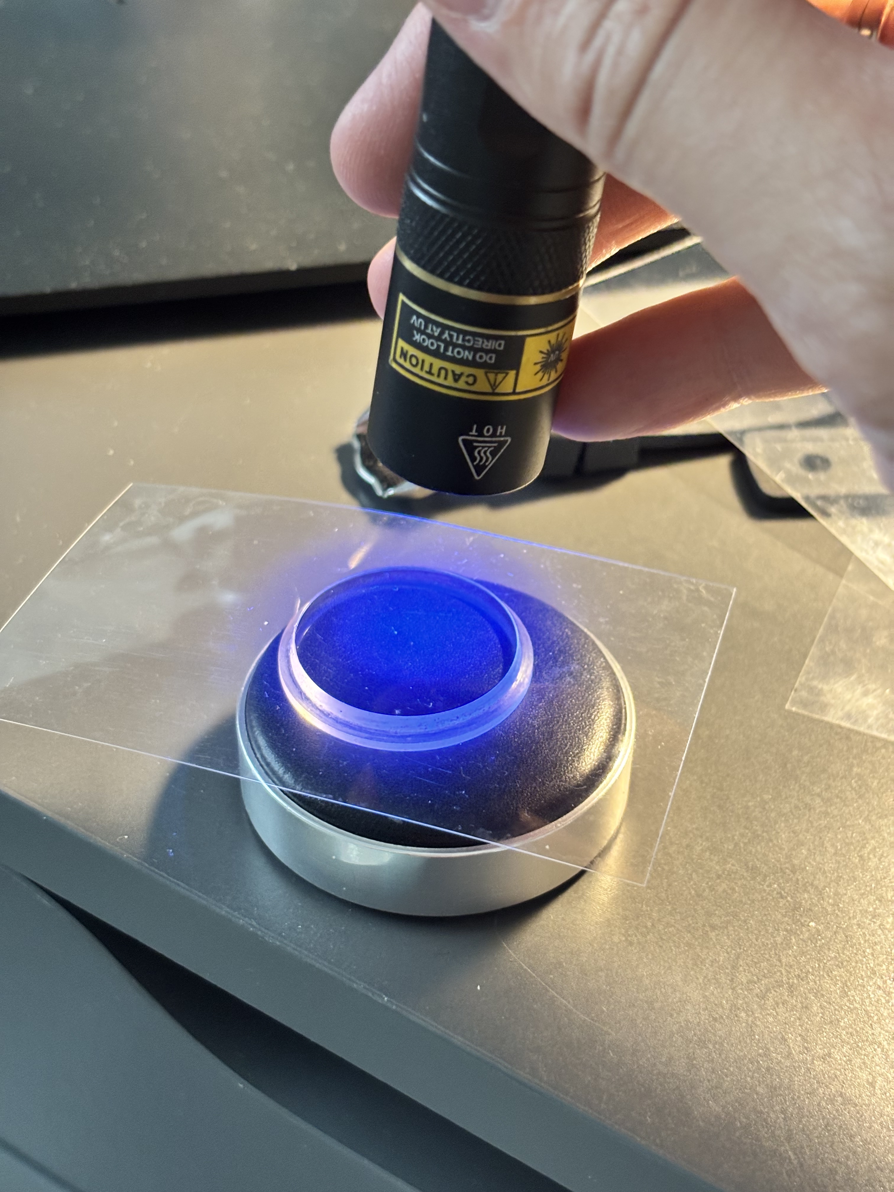

Onze vrienden uit het verre oosten leveren ook DIY glasreparatie hars, dus daar doen we een paar druppels van op het glas:
Dan een gladde folie erover en de UV-lamp erop:

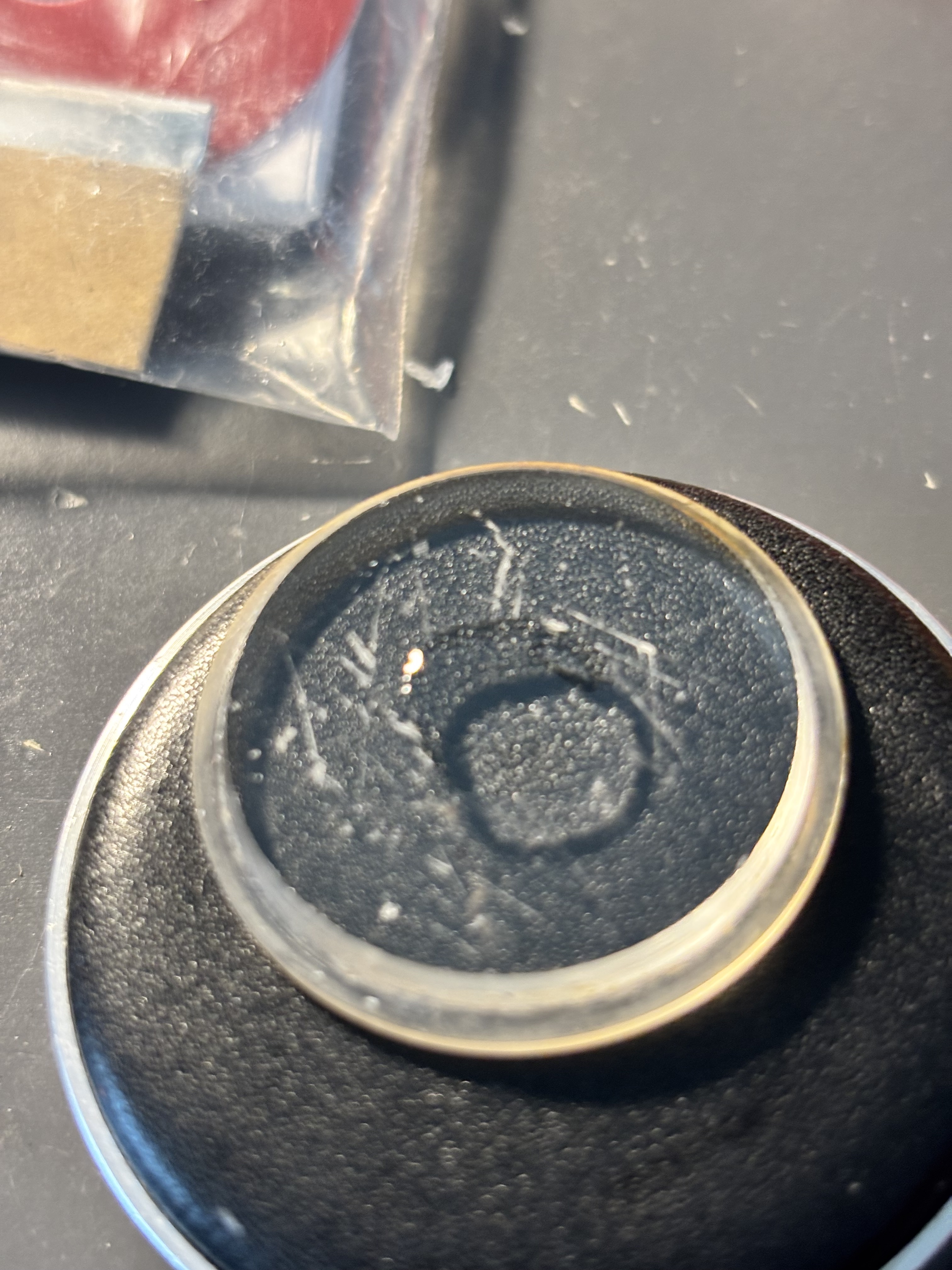

Folie eraf trekken en tadaaaaa:
Net magie :magic_wand:

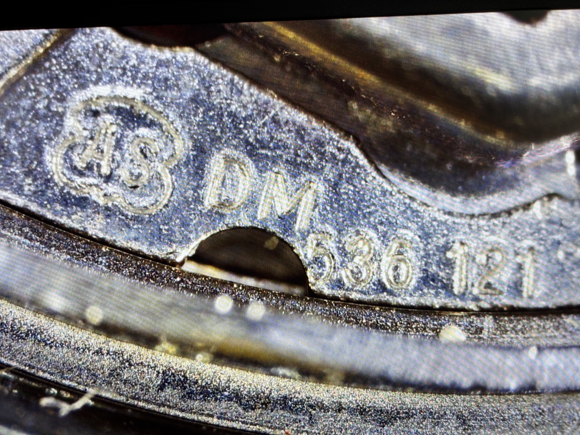

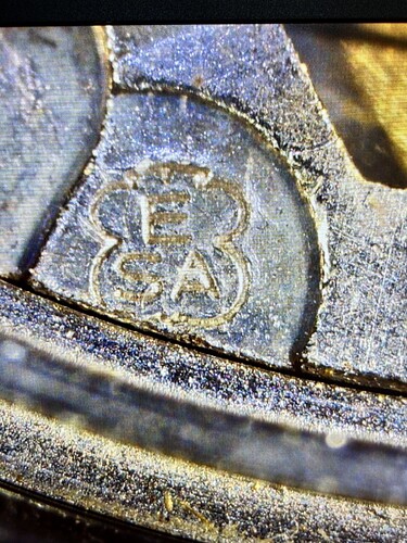

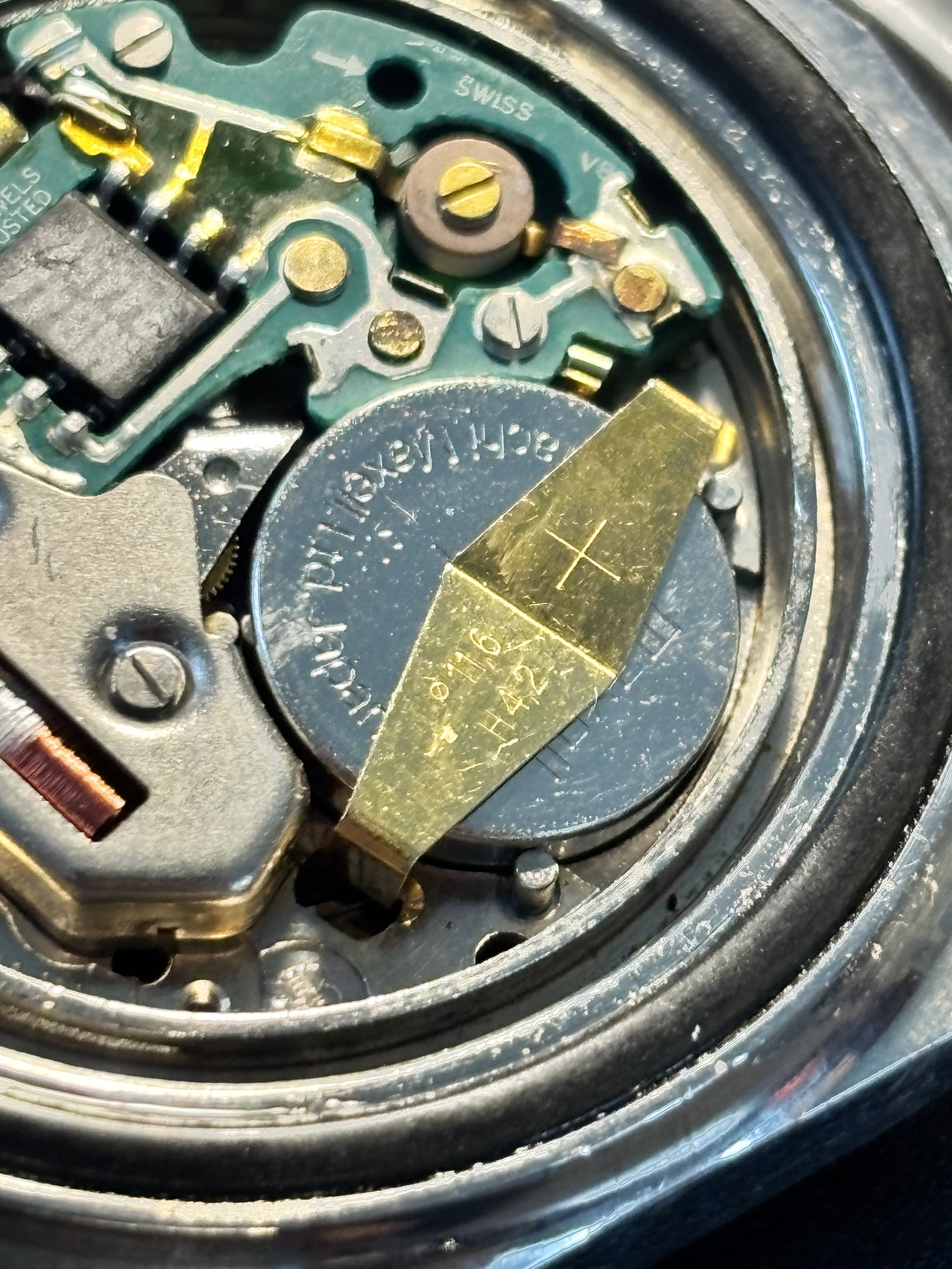

Het uurwerk is gelukkig nog origineel (ik was even bang dat ze die 6 jaar geleden misschien vervangen hadden door een modernere oid)
Het is een ESA AS 536.121:
Hier heb ik alleen de wijzers even goedgezet zodat de datum mooi om 12 uur wisselt en de secondewijzer beter op de minutenstreepjes tikt en dan weer in elkaar.

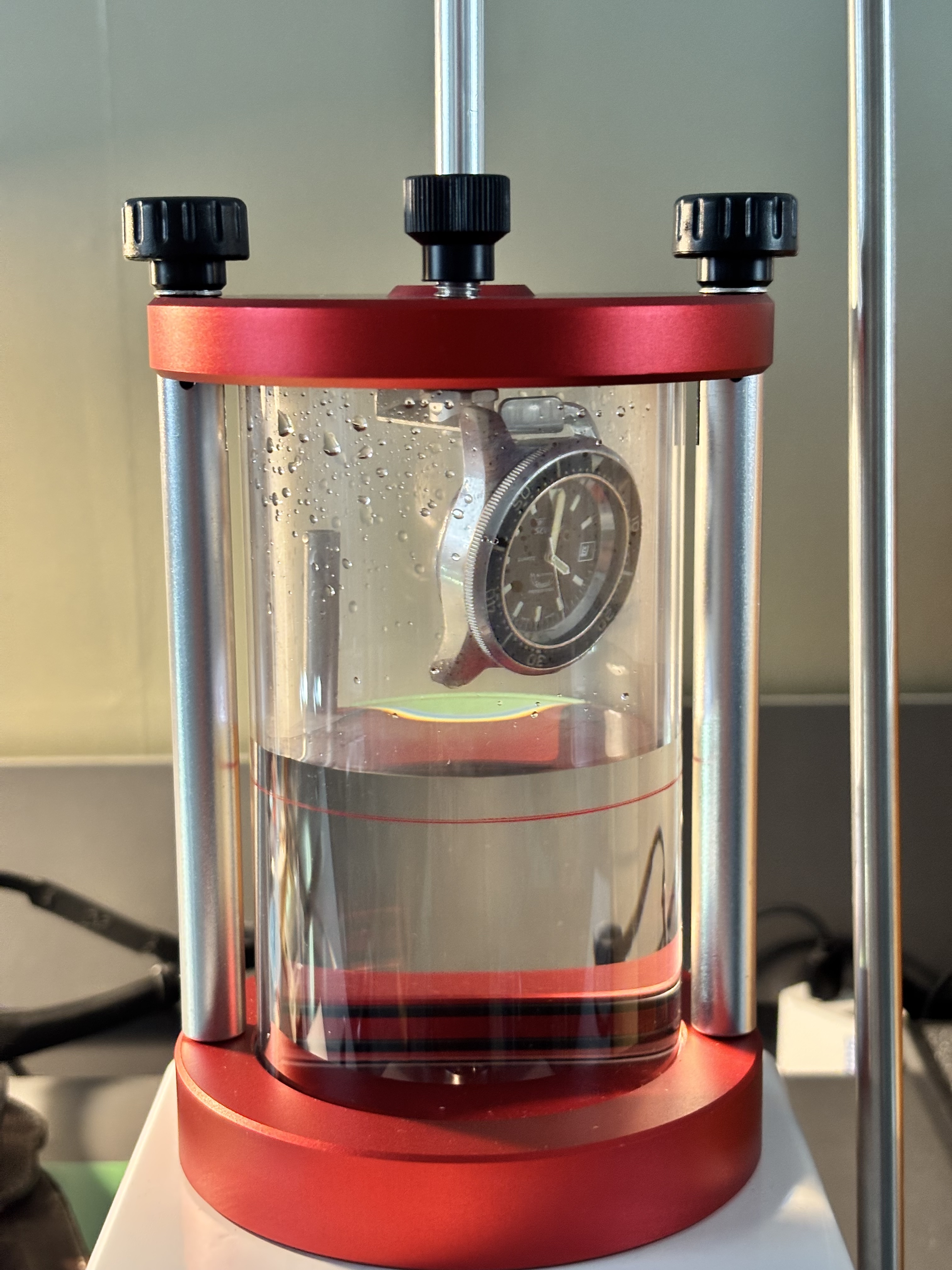

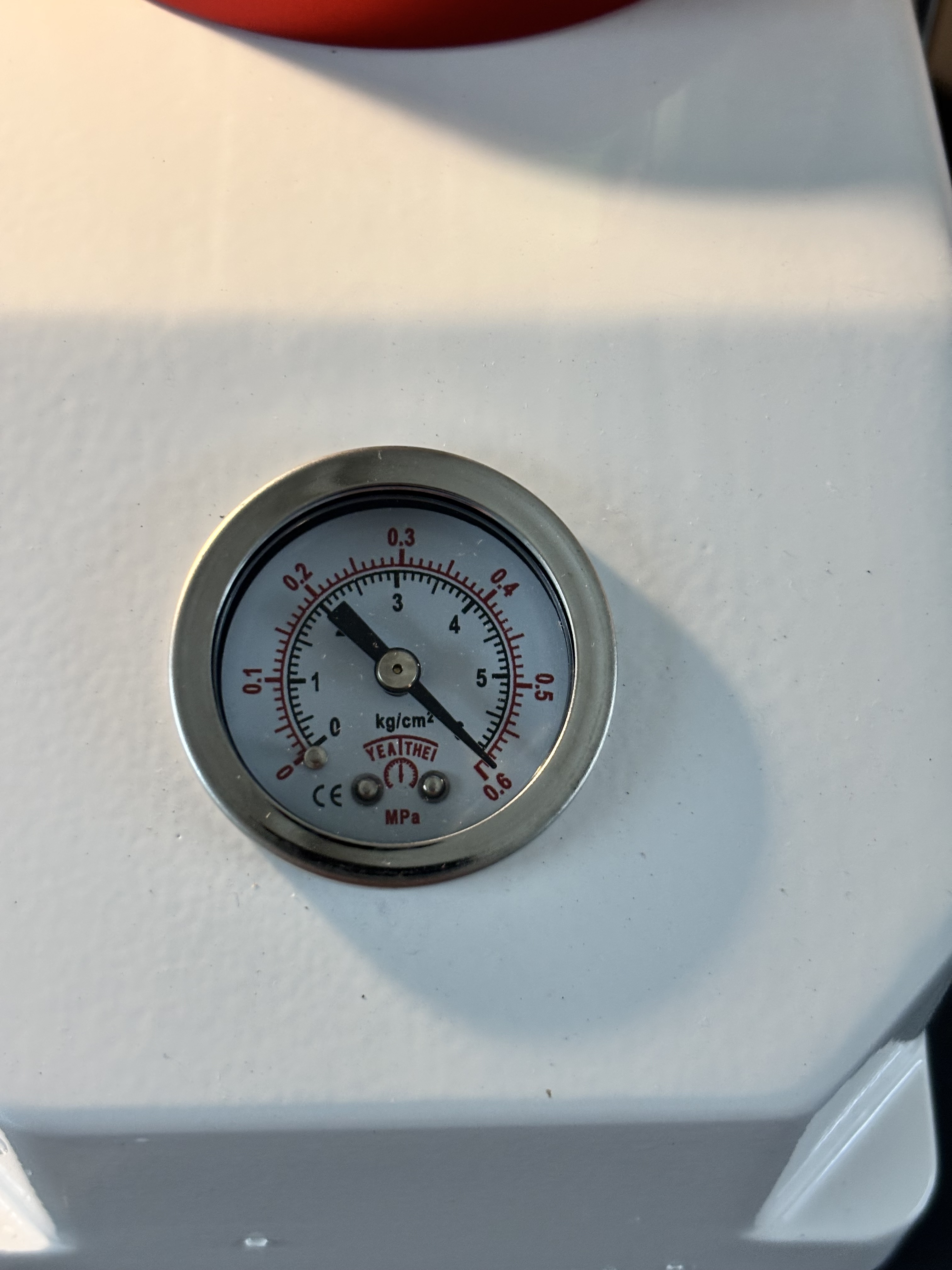

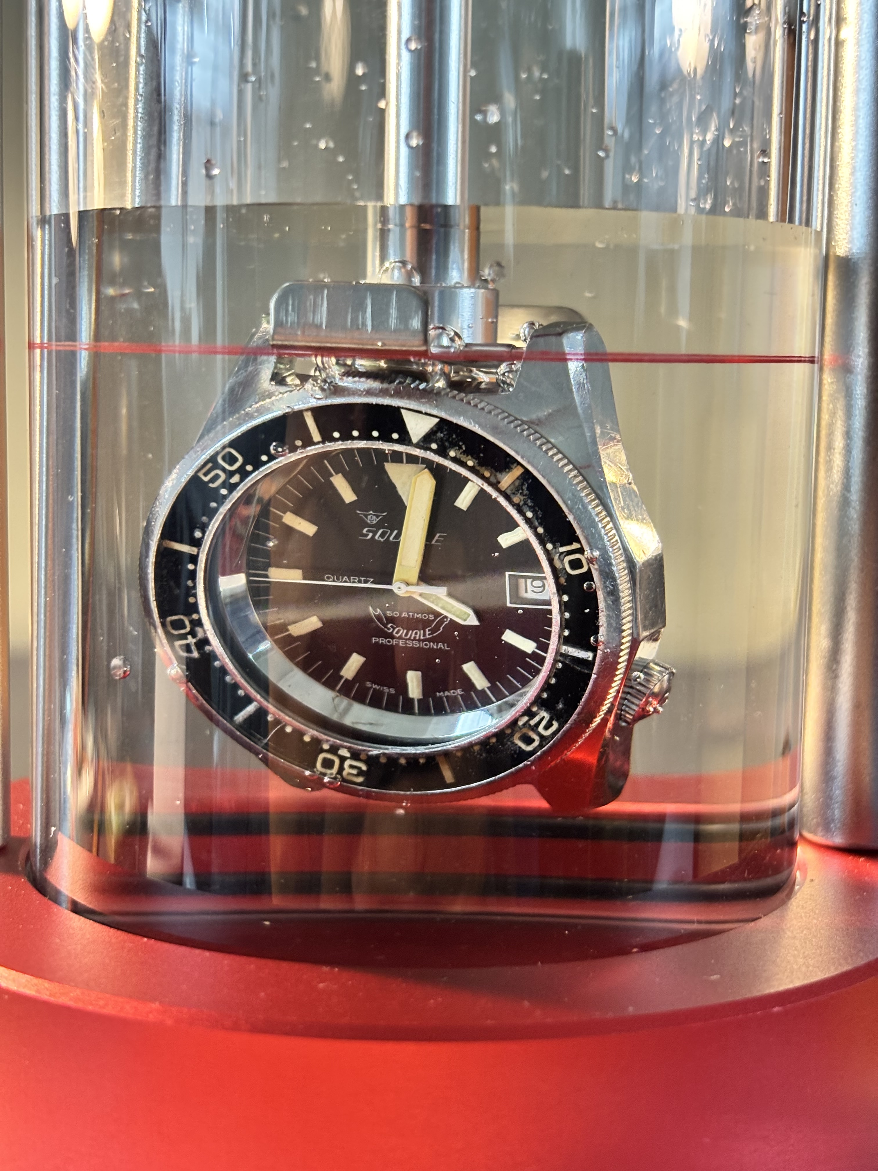

En natuurlijk een druktestje, 6 bar/60m, meer kan mijn testapparaat niet aan :rofl:
Met vlag en wimpel geslaagd!
Dus leuke Von Buren band erop en shinen :star_struck::smiling_face_with_three_hearts:
Verder niks meer aan doen!!! :sunglasses:
