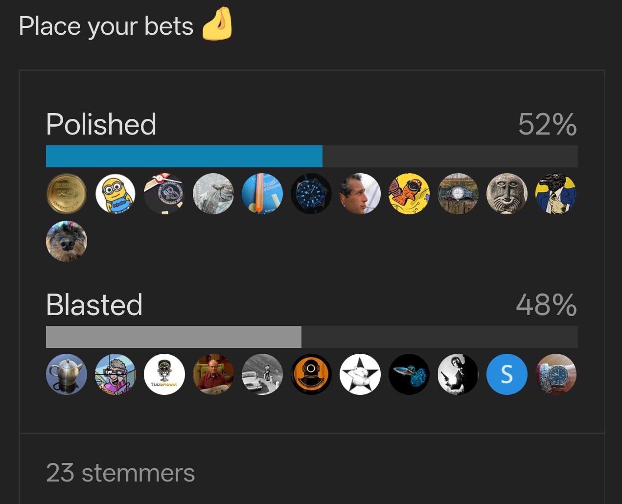

Polished is de overduidelijke winnaar :rofl:
Wacht even… ik was zelf nog vergeten te stemmen :crazy_face:
:joy:
Misschien wel, ik heb blasted gestemd omdat ik die zelf eerder zou dragen, (valt minder op) maar niet omdat ik het mooier vind….
Nu maak je het wel heel ingewikkeld :joy:

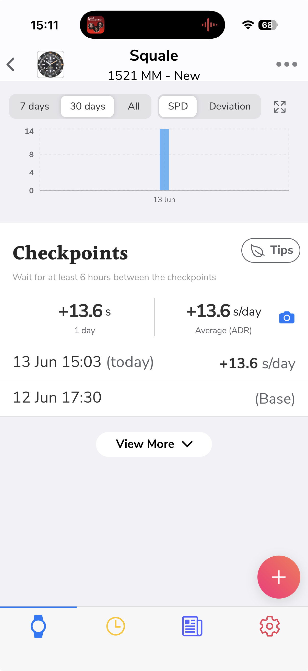

Ai, het stil liggen in de kluis afgelopen maanden heeft mijn 1521 MM niet goed gedaan! Bijna +14 s/dag… dat is wel een beetje (te)veel. De komende dagen (op de winder) maar even bijhouden of dit zo blijft. Gelukkig zit 'ie nog dik in de garantie. Maar eens kijken of hier wat aan gedaan kan worden. Want dit zint me niet.
Als jullie me zoeken, ik ga weer even naar het Tudor hoekje. :wink:
Toch niet onder de garantie zeker? :sweat_smile:
Waarom niet … :thinking:
Bijna 14 seconden te snel vind ik niet echt normaal voor een horloge in deze prijsklasse. Zo heb ik ze (SW200-1 Elaboré) ook niet eerder gehad. Hoewel? Mijn eerste Matic liep ook veel te snel en die is toen, volgens mij ook onder garantie, keurig afgeregeld door @royke74. Liep daarna +0,01s/dag. Dat was een feestje!
Als dit over een paar dagen nog zo is gaat 'ie gewoon op de post, naar @Chronofactum in dit geval.

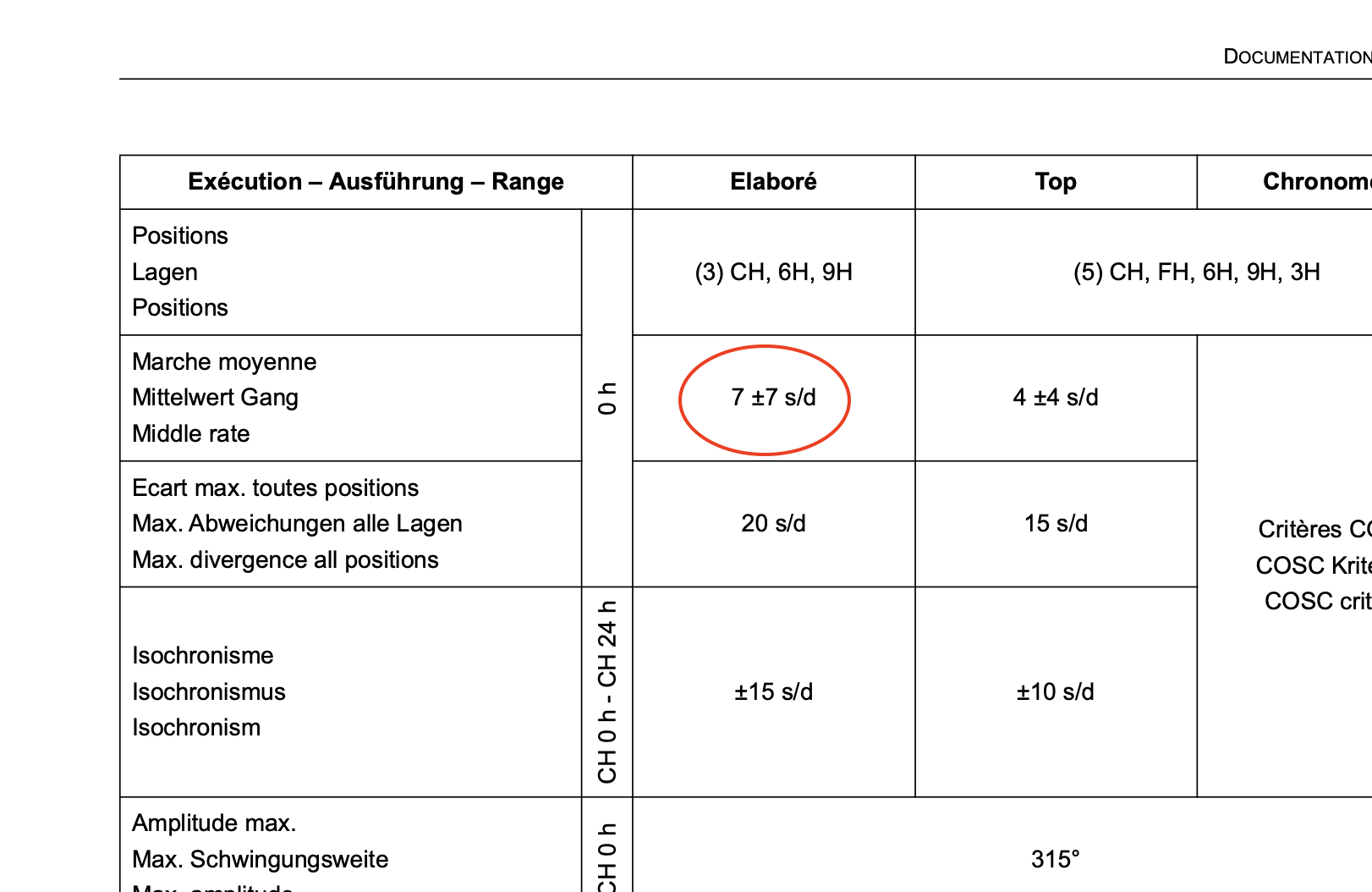

Omdat dat gewoon binnen specs is voor zover ik weet? :man_shrugging:

De specs geven een gemiddelde van +/- 7s. ik meet nu een gemiddelde van +13,6 (in praktijkomstandigheden).
Het is geen Seiko 5 uurwerk. :sunglasses:

Ja op basis van 1 meting, das niet echt een gemiddelde toch :stuck_out_tongue_winking_eye:
En daaronder staat vlgs mij dat ie in een bepaalde positie 20s/d naast mag lopen?
Maar een SW200 gaat toch niet ineens beter lopen in een duurder horloge?
O nee hier echt hit or miss
Ok, je krijgt gelijk! :beers:

Hoe zou zoiets eigenlijk werken? Ik weet bijvoorbeeld dat zo’n sw200 cosc versie is van die blauwe squale. Kun je mijn gewone sw200 ook cosc afstellen of is dat dan toch anders?
Dat kan, alleen is ie dan niet gecertificeerd :wink:
En mag er geen ‘Chronometer’ (+officially certified etc) oid op de plaat staan :wink: maar die kan je natuurlijk ook tussen de -4 en +6 s/d laten afregelen
