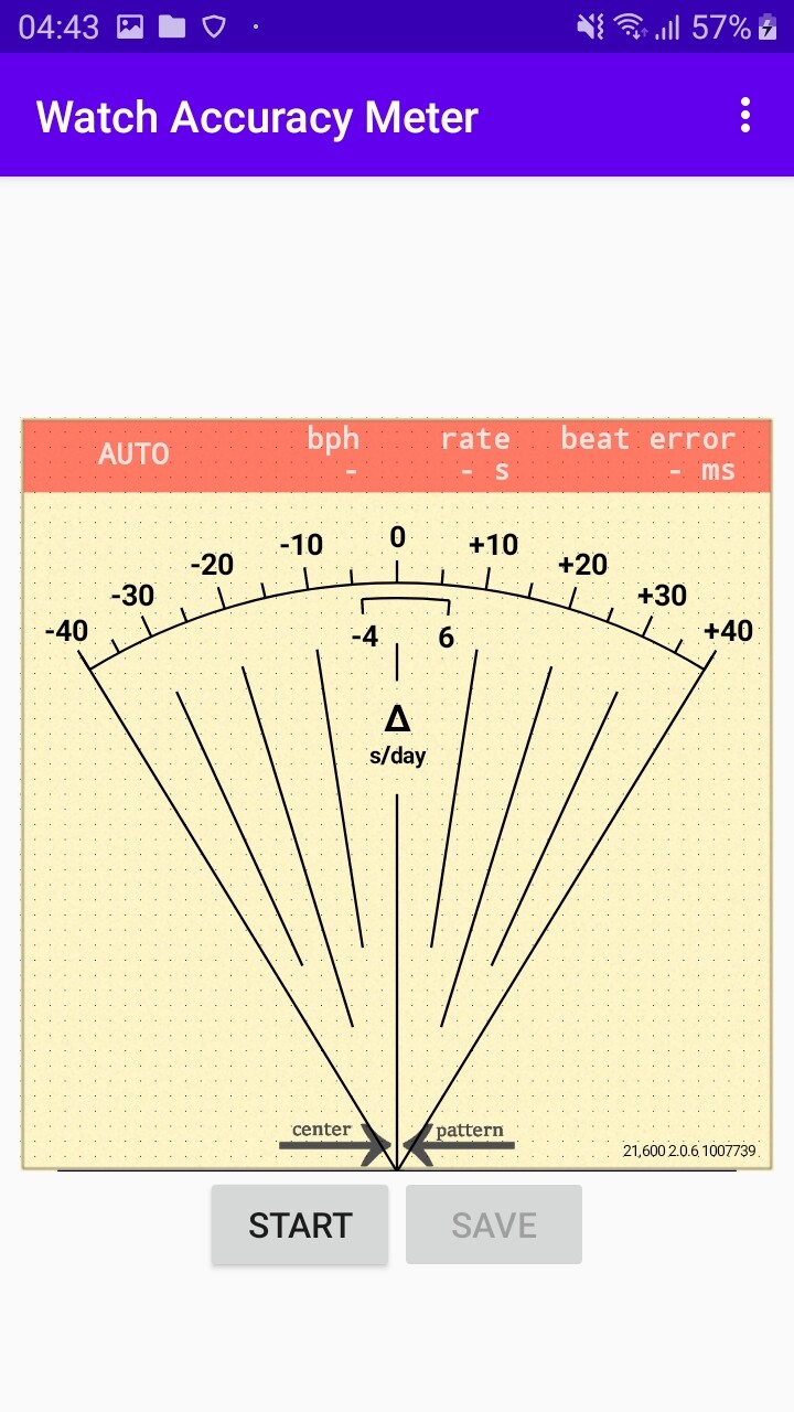

Je kan een app downloaden, als je het horloge op de seconde nauwkeurig gelijk zet bij het verspringen van de minuut, dan kan je die app eens gebruiken na 24 uur ofzo.
De blauwe lijn die omhoog loopt tijdens het meten sleep je naar het centerpoint. Onderin de afbeelding zichtbaar met die 2 zwarte pijltjes die naar elkaar toewijzen. Doe het in een doodstille omgeving zonder tikkende wandklok in de buurt.
Op YouTube kan je wel uitvogelen hoe je de app moet gebruiken.
