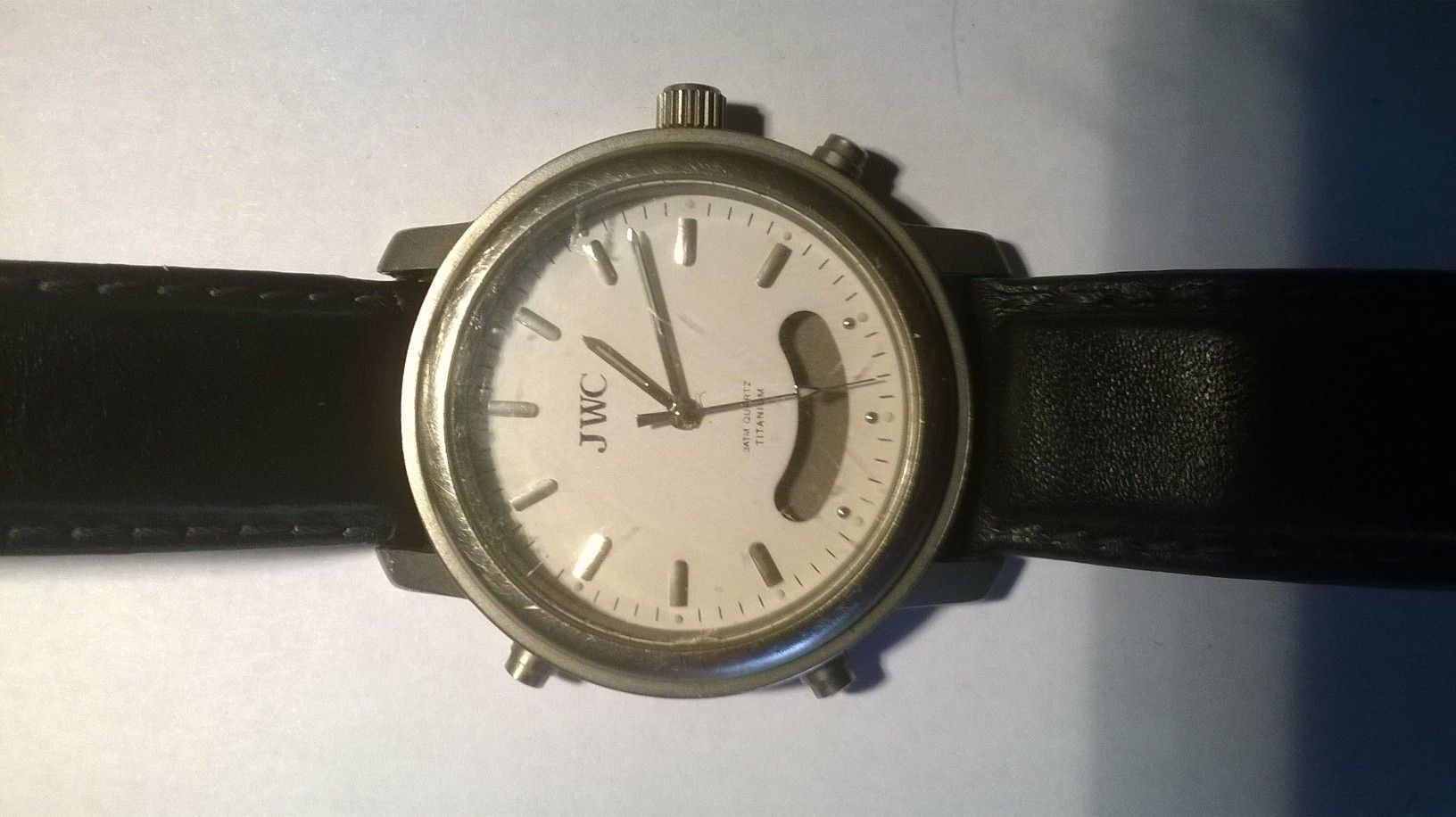

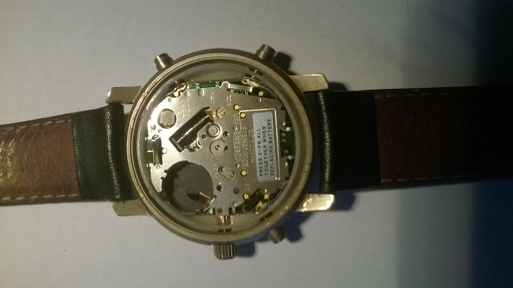

Het horloge is weer gaan “stotteren”. Ik denk dat eayden gelijk heeft: het horloge heeft een service/schoonmaak beurt nodig. Aan welke bedragen moet je denken voor een beurt (voor een quartz)?
Ik moet kijken of het de moeite waard is. Zie hier een paar fotos van het horloge:
