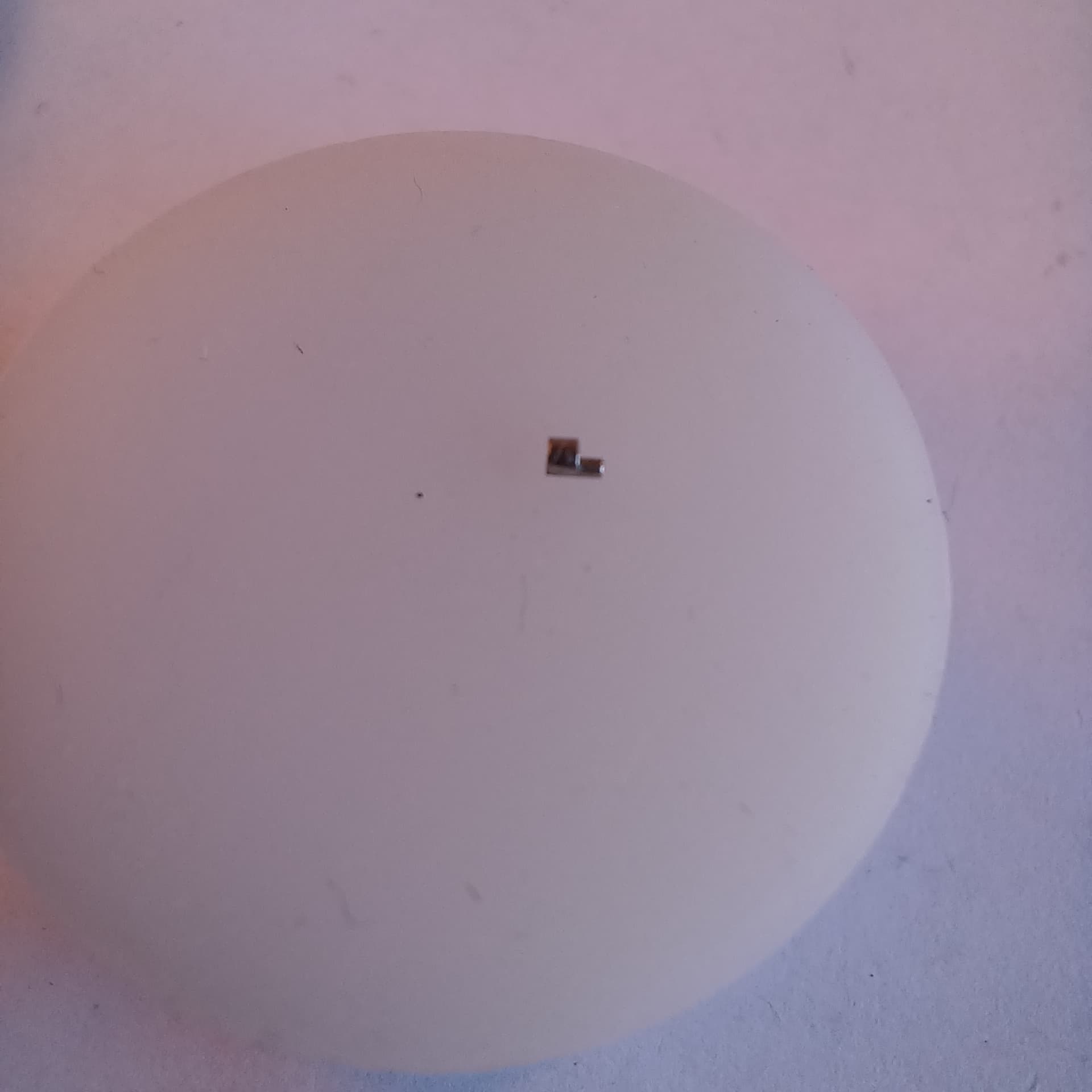

Ik zit met een excenter die verloopt bij gebruik, draait te losjes.
Deze moet strakker in het gat in de brug. Ik wil niet het gat kleiner maken maar het puntje van de excenter die ik er al uit heb iets dikker.
Ik kan wel gewoon gaan rammen maar pak het liever subtiel aan. Welke opstelling in de staking set is het beste.
Kun je wat foto’s plaatsen?

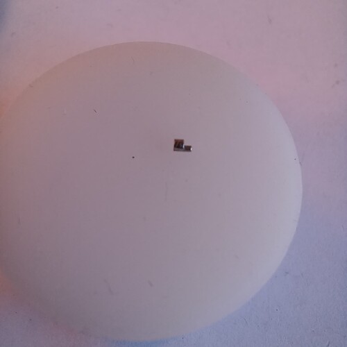

Het zal voor jou heel duidelijk zijn, maar de foto is helaas nogal vaag. Leuk zoekplaatje voor een rubriek “wat is dit”. ![]()
Dit is een macro foto. Horloge onderdelen zijn klein.
Daarom wil ik er ook voorzichtig mee omgaan als ik het onderdeel ga aanpassen.
Iemand die weet hoe dat te doen kent een excenter uit een chronograaf wel.
Ah. Nu begrijp ik de verwarring (bij mij). Naar aanleiding van je vraagtitel ging ik nl uit van een probleem met de vergrendeling van het excenter van je stakingset zelf…
Ik vraag me eigenlijk een beetje af of je dit wel moet willen. Is dit niet veel te hard om te gaan vervormen?
Daarom vraag ik ook advies hoe dit op te lossen.
