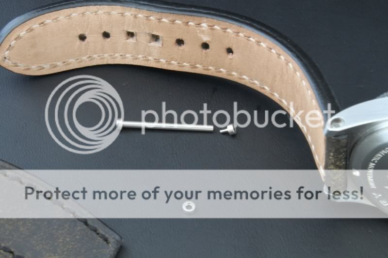

Het is me om 't even, maar als ik moest kiezen, dan liever schroefjes. Maar voor de bandaanzet, heb ik liever wat Magerette op de Bronze heeft. Een buisje waar je het schroefje op vastdraait. Op Panerai’s zit het schroefdraad in de lugs. Wanneer die zijn versleten (en met een Luminor kan dat hard gaan met fervent bandenwisselen), kun je op zoek naar een nieuwe kast voor honderden dan niet duizenden euro’s. Bij Magrette heb je alleen een nieuw buisje nodig. Vermoed dat de kosten daar op een paar euro’s liggen.

OK, kan misschien iets meer zijn. Ik bedoelde overigens niet voor de schakels, maar om een leren of rubberen bandje aan de lugs te zetten. Zo iets
Het punt wat ik wou maken is dat het een stuk minder kostbaar is dan het vervangen van de kast waar het schroefdraad in de lugs zitten.
