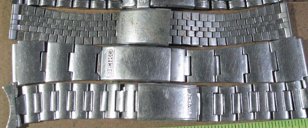

Zijn een paar goedkope bandjes van ebay, niet waard om dat professioneel te laten doen. Dus vroeg me af of ik met cape cod en bijvoorbeeld scotch brite ze weer een beetje kon oplappen. Veel slechter kan het niet worden :joy:
Zien er doorleefd uit :wink: . Zou de minst gehavende die er gepolijst mag uitzien gewoon proberen. Pakje Cape Cod kost maar een paar euro. Goede vingeroefening.
