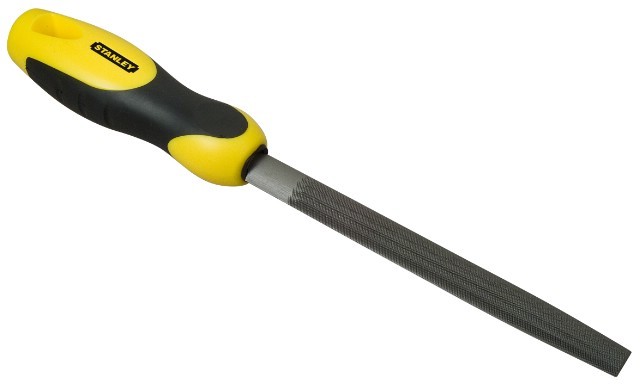

Gewoon even een vijltje gebruiken en klaar

Klein stukje afvlakken aan weerszijden en tussentijds even passen. Een paar keer op en neer met een fijne korrel kan al genoeg zijn.
