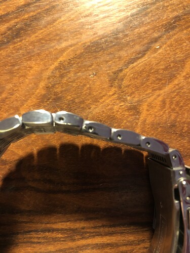

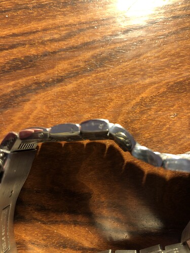

Ik probeer de band van een NA in te korten, maar zonder succes tot op heden. Iemand tips?
Hierbij foto’s van beide zijden van de band:

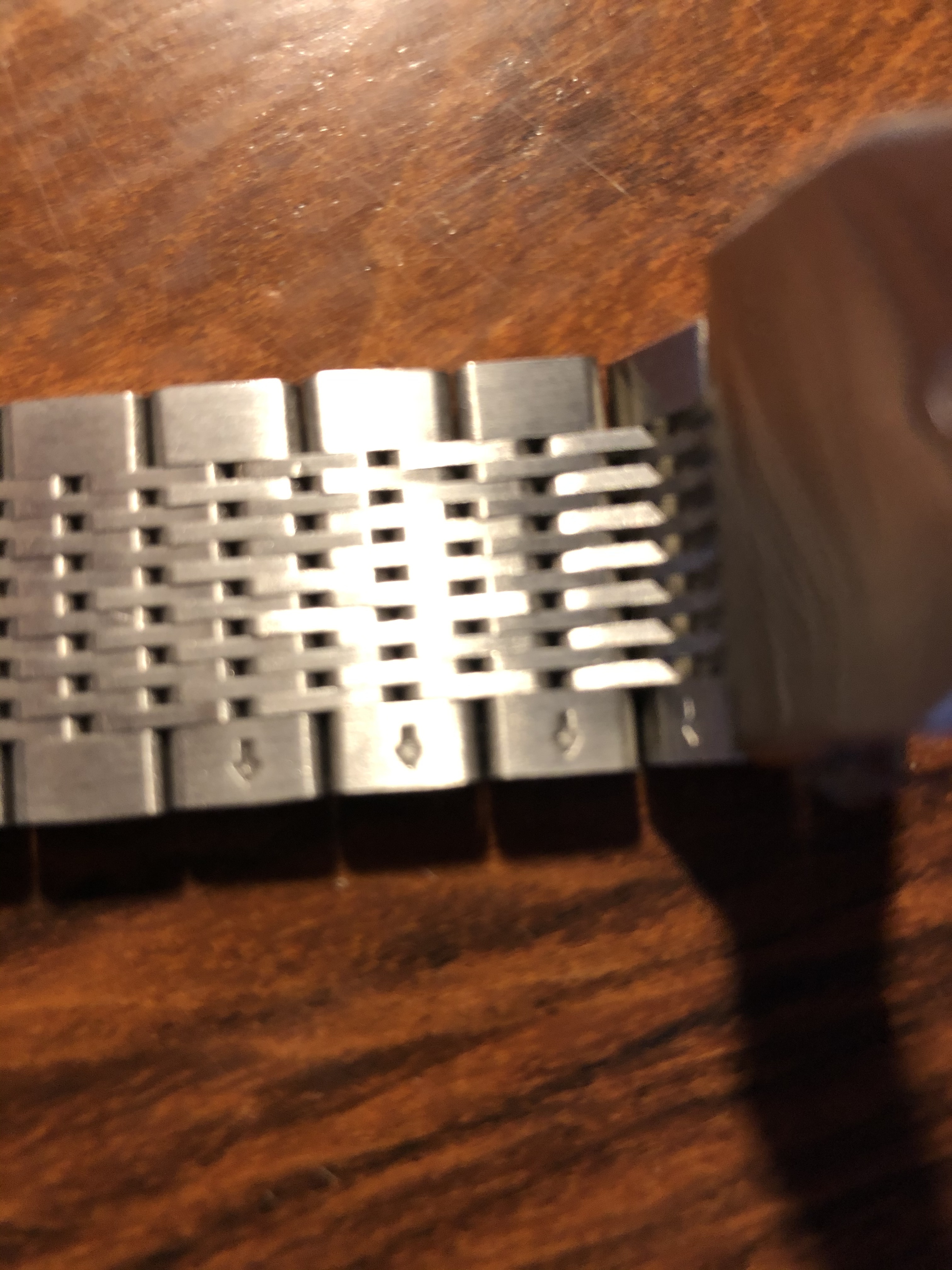

Wat @Ruud ook al zegt. Kijk eens aan de binnenkant van de band, meestal staat er een duw-richting op middels een pijltje.
Wat staat er op de binnenzijde van de band (pijltjes)? Welk gereedschap gebruik je?
Het is -denk ik- de bedoeling dat je de pinnen in de richting van de pijltjes eruit duwt.
Was je dat ook aan het doen? :stuck_out_tongue:
Makkelijk is om hiervoor zo’n prikbordpinneke een beetje stomp te slijpen, daarmee de pen eruit drukken en dan van de andere kant met een tangetje recht eruit trekken.

Dat weet ik niet. Als je de verkeerde kant opduwt gaat pinnetje er natuurlijk nooit uitkomen.

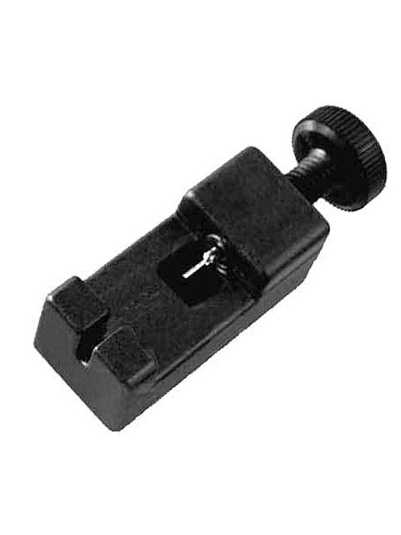

Anders zou je nog zo’n draaiding kunnen proberen om de band te resizen.
Dat werkt vaak ook beter dan duwen.

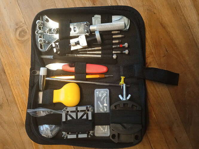

Gebruik je een tool of niet?

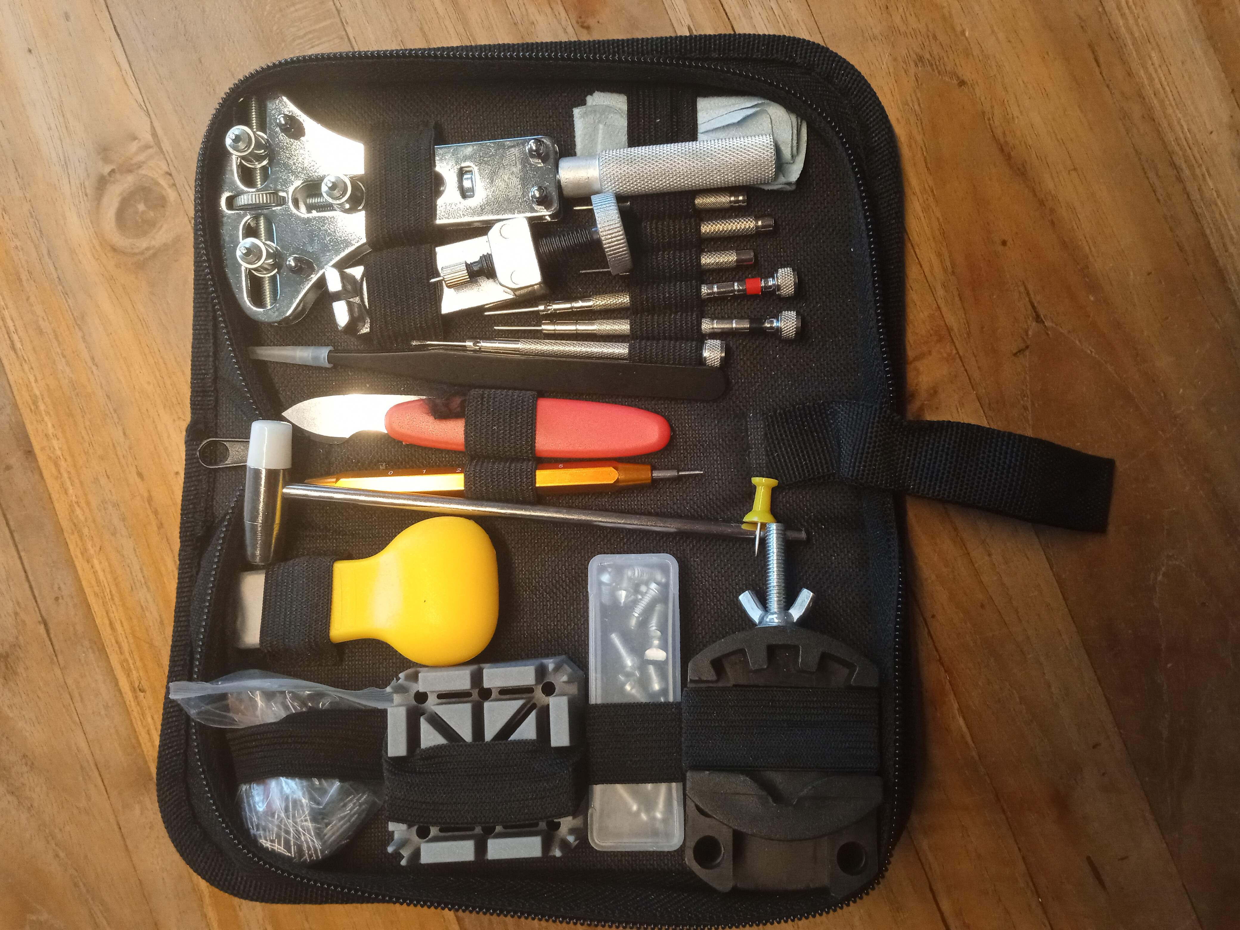

Als je dit vaker wil doen ontkom je er niet aan om een standaard setje gereedschap te kopen. Dan heb je duwpennen in de juiste maten. Een blokje om je band vast te zetten,een hamertje om wat vastzit los te tikken en nog een heleboel reut die ooit nog eens van pas gaat komen. Paar tientjes bij boll of Coolblue.
Ik zou in ieder geval zoiets halen, kan je veel meer kracht zetten, gebruik ik ook altijd bij dit soort banden.
Goed kijken. Zit er ook in
Ik zie hem wel hoor :laughing:
Persoonlijk zou ik wel zoeken naar goed gereedschap, hoeft ook niet de wereld te kosten. Met Chinese meuk sloop je soms meer dan je lief is, of het gereedschap gaat halverwege de klus stuk en je kunt niet verder. Bergeon pin-pusher, strap-tool en schroevendraaier setje ben je al een heel eind onderweg. Succes!

Die goedkope pin-verwijder-draai-dingen kun je beter niet kopen. Die dingen zijn zo krom.
