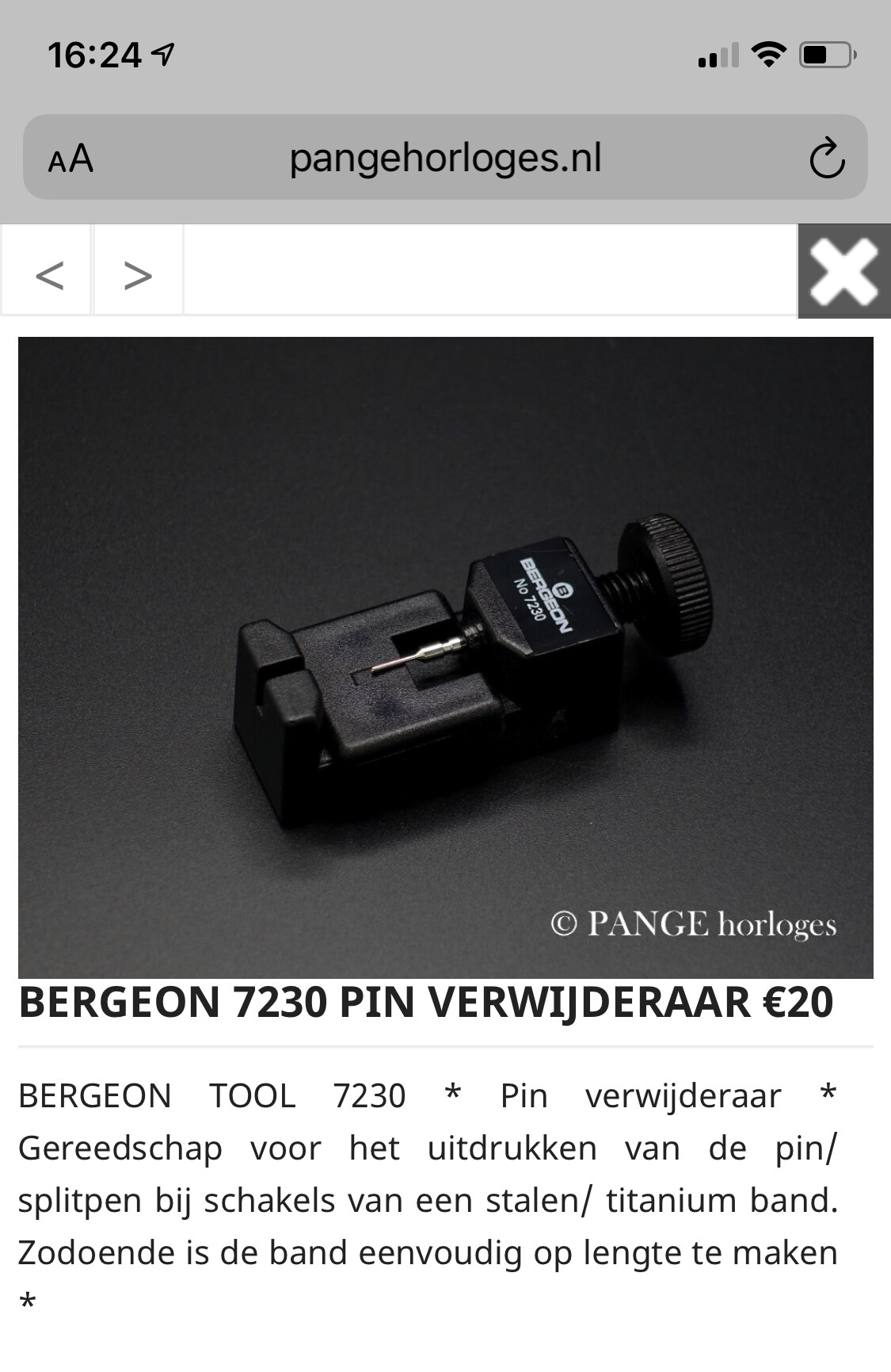

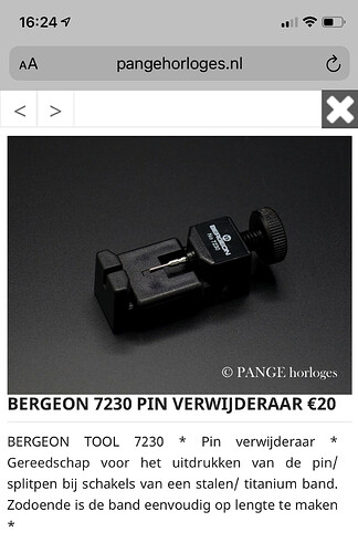

Persoonlijk zou ik wel zoeken naar goed gereedschap, hoeft ook niet de wereld te kosten. Met Chinese meuk sloop je soms meer dan je lief is, of het gereedschap gaat halverwege de klus stuk en je kunt niet verder. Bergeon pin-pusher, strap-tool en schroevendraaier setje ben je al een heel eind onderweg. Succes!
https://pangehorloges.nl/horloges/

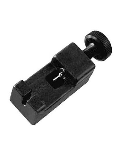

Die goedkope pin-verwijder-draai-dingen kun je beter niet kopen. Die dingen zijn zo krom.

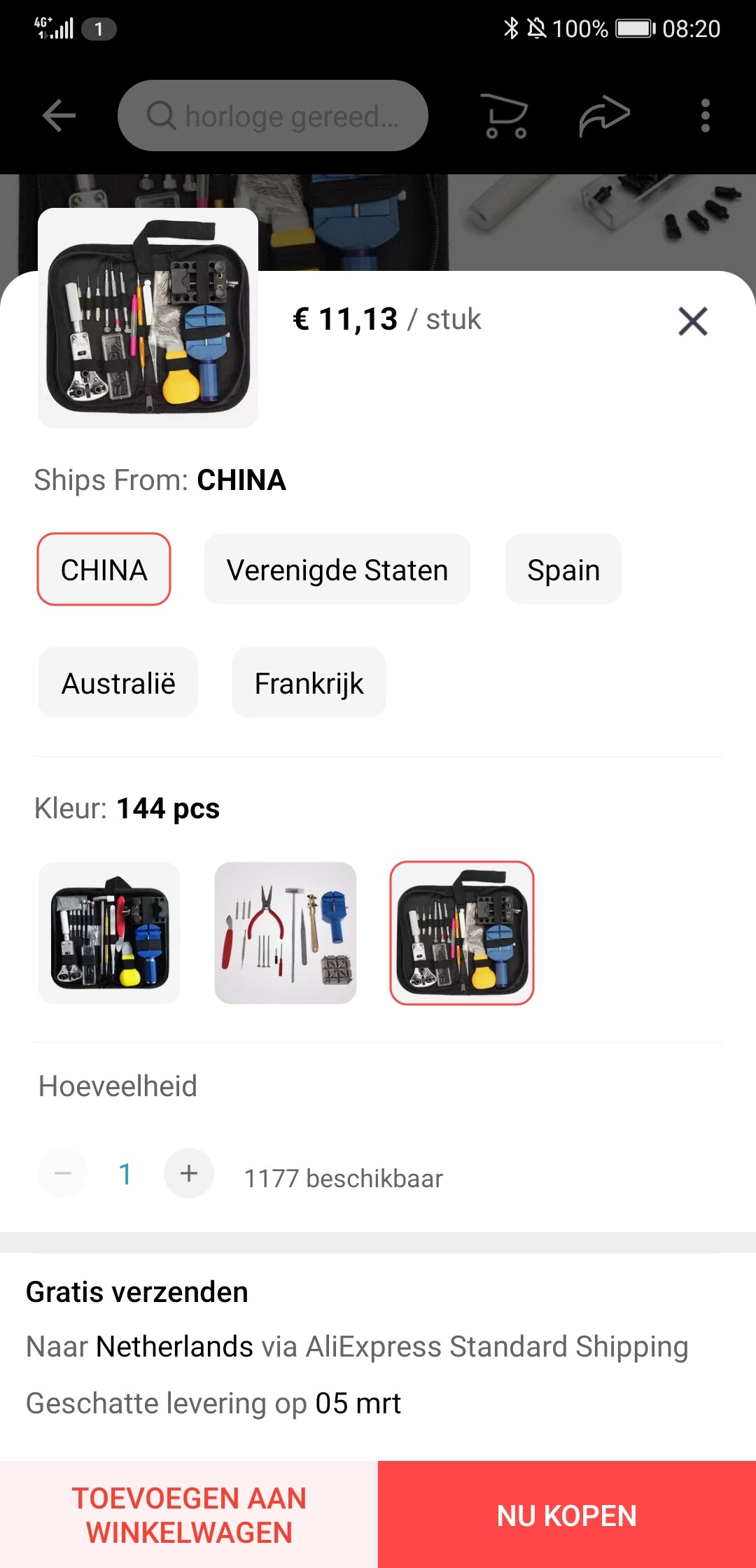

Of importeer zelf via Ali en betaal 1 tientje
