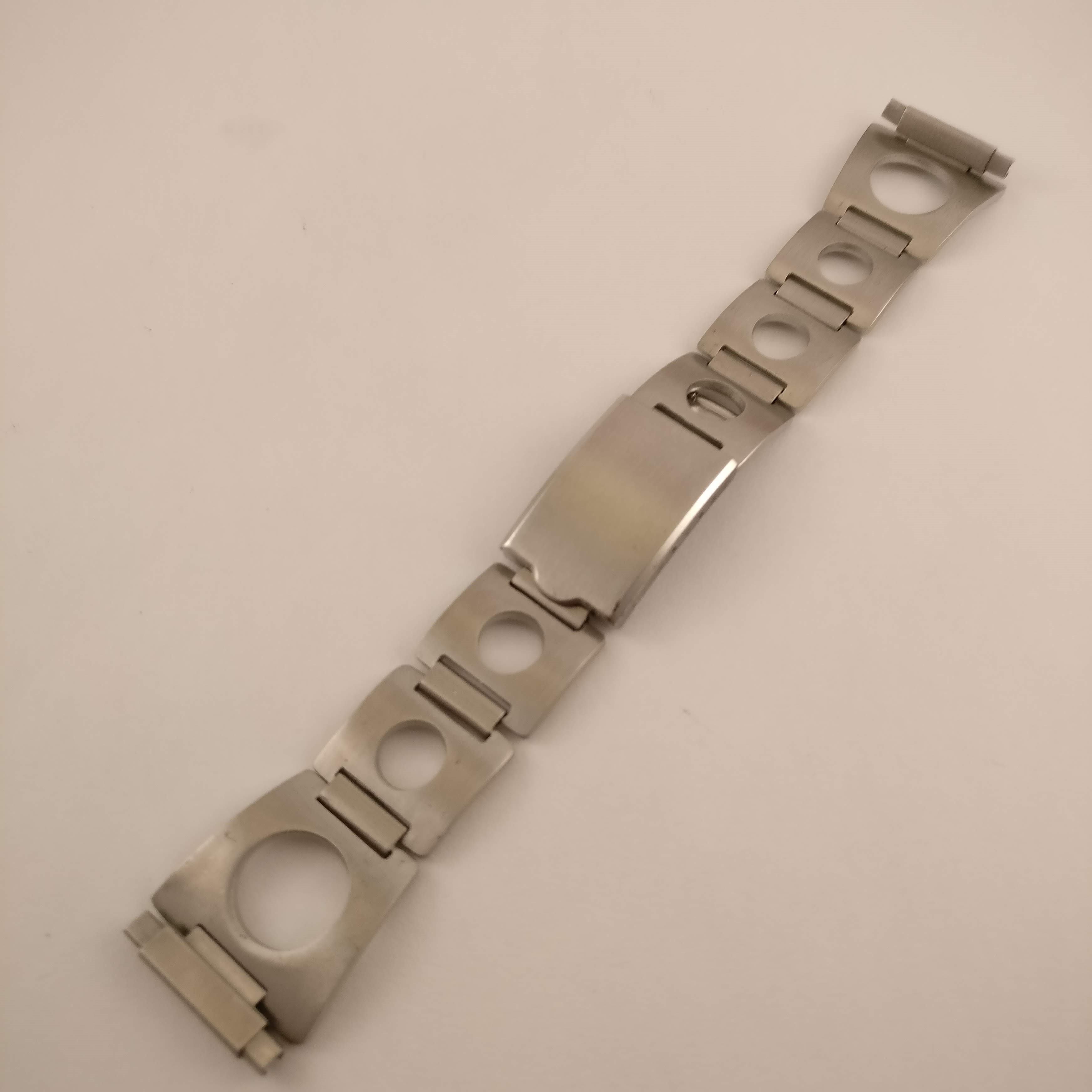

Goedemorgen,

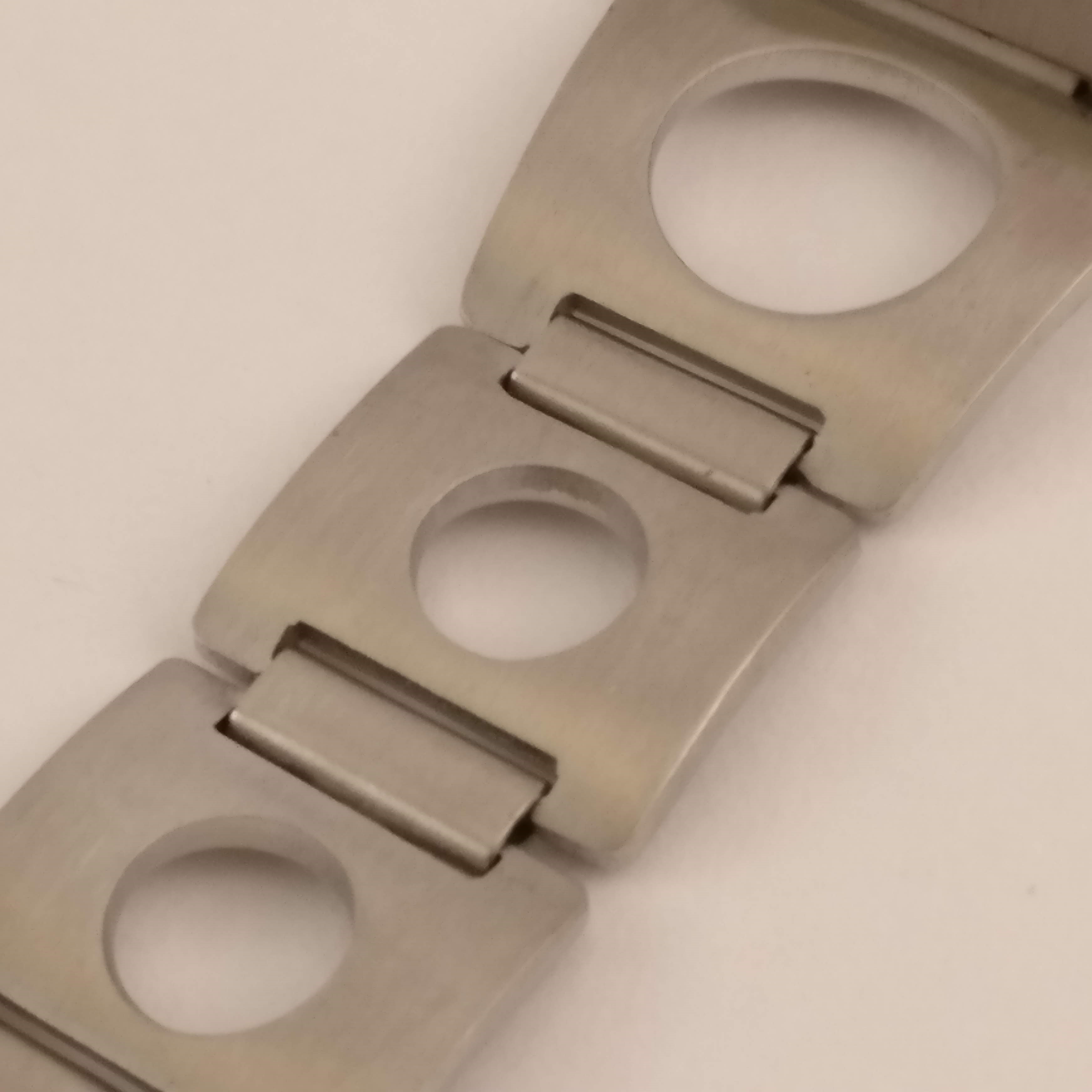

Heb deze prachtige stalen rallyband besteld voor mijn Breitling Navitimer alleen is de band zelf gematteerd.
Nou is de kast van mijn Breitling hoogglans dus ik wil de band ook graag hoogglans maken.
Nou ben ik al even in de weer geweest met Cape Cod doekjes maar nog niet met het gewenste resultaat.
Heeft iemand tips hoe ik dit wel voor elkaar kan krijgenen waarmee of waar ik dat kan laten doen?
Of moet ik geduld hebben en de rest van mijn Cape Cod doekjes er ook doorheen jassen.
Bedankt voor jullie hulp!

Misschien polijsten met behulp van een Dremel?
Met Cape Cod maak je iets wat al glimmend is en kleine vegen/streepjes heeft glimmender. Een matte band zul je daar nooit glimmend mee krijgen. Dit lijkt me een klusje voor iemand die de juiste mechanische apparatuur heeft.
slijpmachine met lappenschijf (bijvoorbeeld hornbach) grijze polijstpasta en poetsen maar !
Het lijkt mij een behoorlijke klus. Ik schat zo in dat een prof ( zoals ik :joy:) in het bezit van de juiste apparatuur er zeker wel een uurtje mee zoet is.
Denk dat je in ieder geval aan de slag moet met fijn schuurpapier
In de stappen met water 1000 , 2000 , 3000 en dan polieren tot hoogglans
Op youtube zijn er zeker filmpjes over te vinden
