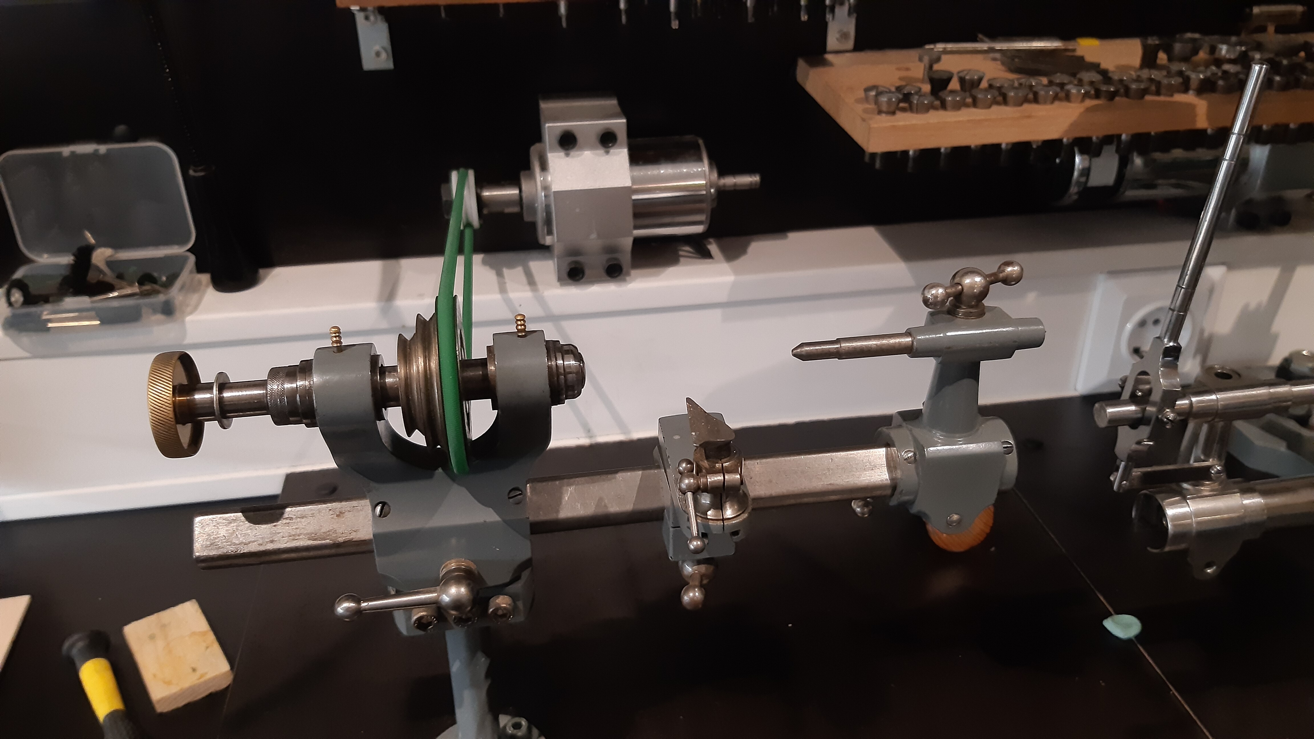

Ik krijg binnenkort een heuse draaibank in bezit, is al bijna 100 jaar in de familie… Na een jaar of 2 oefenen ben ik vrij zelfverzekerd wat betreft het uit elkaar halen, schoonmaken en weer opbouwen van uurwerken.
Maar dit is wel een mooie volgende stap, echter heb ik geen idee waar te beginnen, of met wat te beginnen. Misschien zijn er mensen met tips over websites/filmpjes weet ik het wat waar ik wat meer informatie kan vinden over hoe te beginnen? simpele oefeningen, of überhaupt welk materiaal te gebruiken en waar dit te kopen… Ik heb echt geen flauw idee.

En wat voor eentje! Ziet er een heel net beestje uit. Lorch, 8mm? Vrij compleet ook op het eerste zicht, inclusief kruistafel (en bijhorende beitelhouder, die pokke lastig te vinden zijn, heb ik gemerkt voor de mijne). Dat kistje is best wat centjes waard.
Ik zit zowat in dezelfde situatie, behalve dat ik die van mij gewoon gekocht heb want jammer genoeg geen horlogemakers in de familie :wink: maar zelf ook nog geen ervaring met draaibanken, dus voorlopig enkel de headstock eens uiteen gehaald en onderhouden (schoonmaken, oliën en terug assembleren, dus ook geen rocket science).

Vermoed een Leinen. Inderdaad een mooie draaibank.

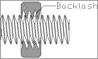

Ja je moet ervaring hebben met de draaibank zodat je weet waar de speling en afwijking zit.
Wand als je bij voorbeeld 0,1 mm voorzet wil het niet altijd zo zijn dat je er ook 0,1 afdraaid.
Heeft te maken met de vering enz.

Backlash
