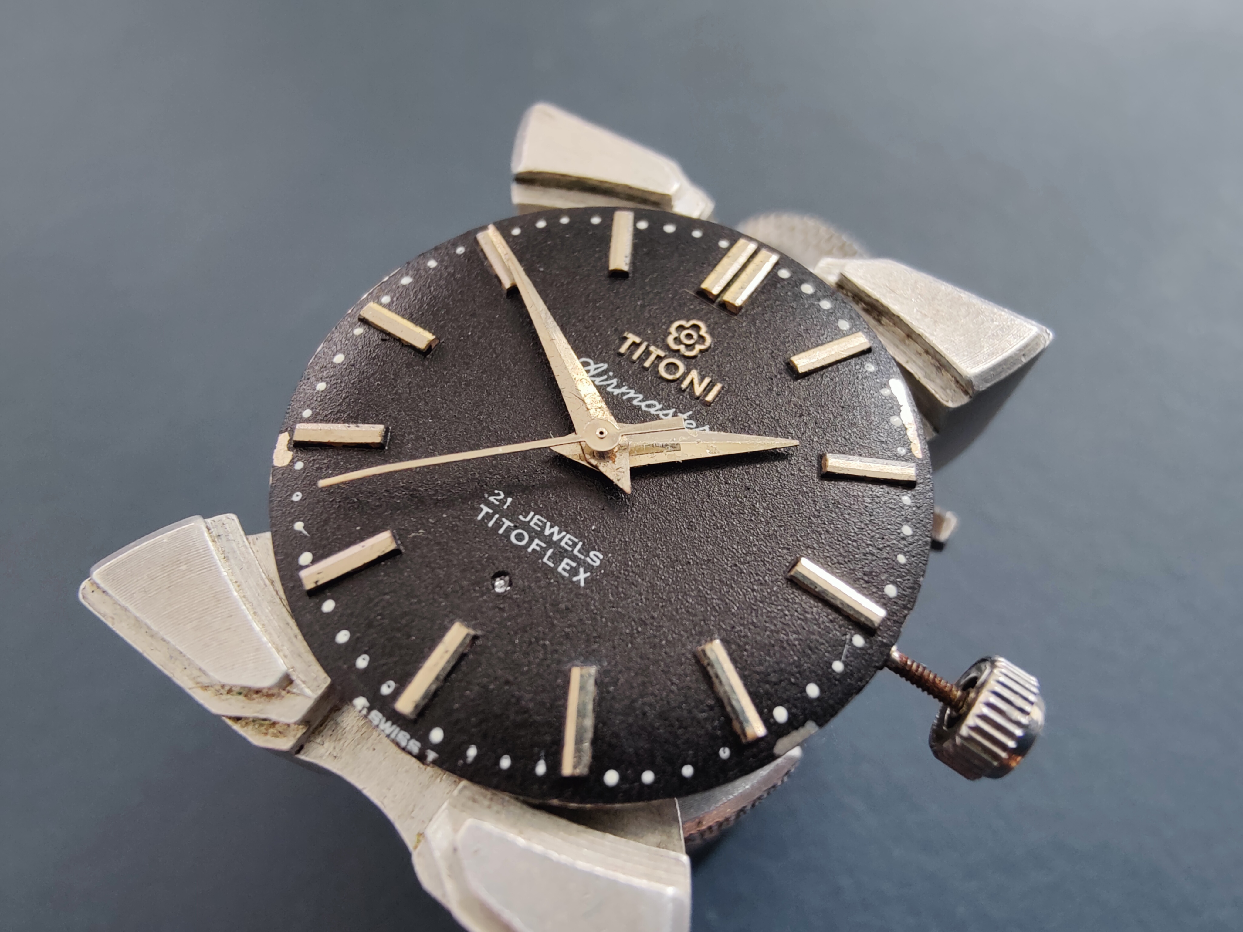

Heeft iemand ervaring met het monteren / vastzetten van een saffiertje op de wijzerplaat?
Deze is zojuist losgekomen…
Of deze deel uitmaakt van de 77 zoals prominent vermeldt weet ik niet. Heb ze niet geteld

Leuk! Jij hebt ook een Titoni projekt
Volgens mij is in dit geval glaslijm een optie. Zal het nog even verder uitzoeken.
En wat voor één!
Dit uurwerk heeft ooit gezwommen in de olie, zo lijkt het.
Ik probeer de datumschijf te redden.
Nu ik halverwege ben lijkt het bijna op een Pepsi bezel

Toch benieuwd welke Titoni jou van de straat houdt
Gewoon 2-componentenlijm. Aanbrengen met een blauwe of groene oliegever. Eerst, na het mengen, twee minuten wachten met aanbrengen. Dan met een penhoutje op zijn plek duwen. Na 10 minuten met datzelfde penhoutje de lijmresten verwijderen.
Dat zou hier althans gebeuren.
Met zo’n zelfde steentje!
Dat is het handelskenmerk van Titoni
Ah!
Die wijzerplaat van mij was zo smerig dat ik dat steentje pas opmerkte toen ie in de rodico was blijven steken…
Je hebt hem iig nog
En een hele mooie wijzerplaat trouwens!
